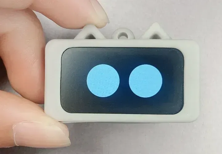

Pocket 是一只比拇指稍大的电子小挂件,挂在包上、放在桌边都合适。

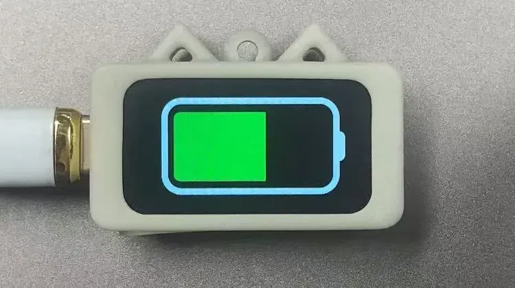

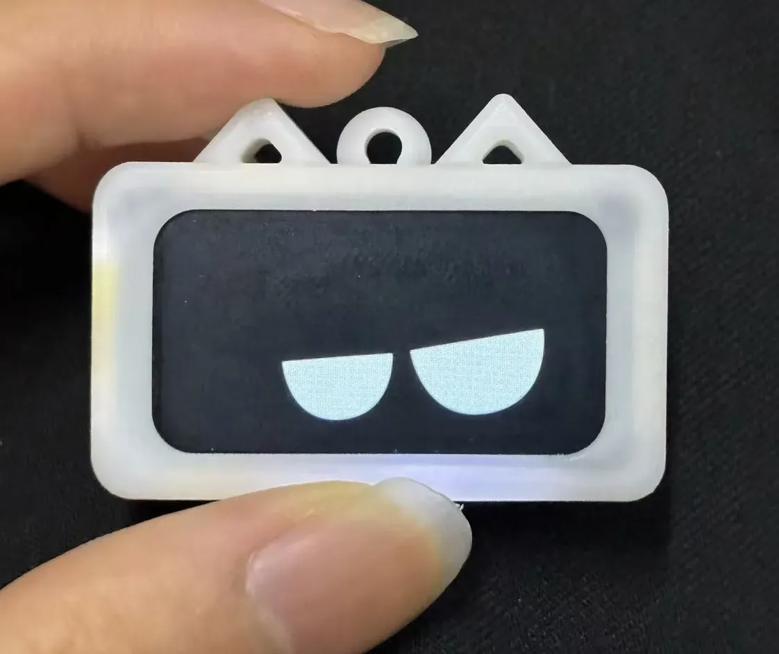

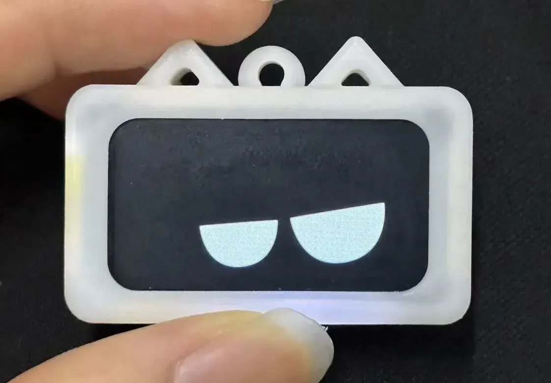

它肚子里塞了一块 ESP32-C3 芯片和一块 1.47 寸 IPS 圆角屏,会随机播放 6 种手绘表情动画——愤怒、不屑、惊恐、兴奋、难过,还有一个眨眼的静态脸。插上 USB-C 充电时还会自动切到充电动画。

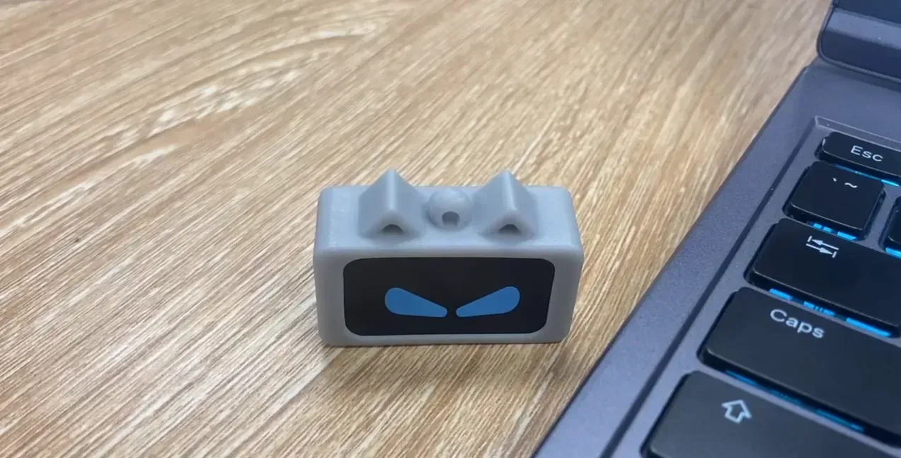

你不理它 10 秒它就闭眼熄屏省电,轻轻晃一下立刻醒来,换个表情继续陪你。外壳是 3D 打印的猫耳造型,Rhino 源文件和 STL 都开源。
硬件、固件、动画源文件、3D 外壳——全套开源。可以直接用预编译固件一键烧录,也可以自己改代码、画新表情、打印新外壳。
  • 🧠 主控 — ESP32-C3FN4 (RISC-V)
  • 📺 屏幕 — 1.47" IPS ST7789 172×320
  • 🎯 陀螺仪 — LSM6DS3TRC 六轴 IMU
  • 🔋 充电 — TP4057 + USB-C
  • 🎨 表情 — 6 种手绘 GIF + AE 源文件
  • 🖨️ 外壳 — 3D 打印猫耳造型 (Rhino + STL)
