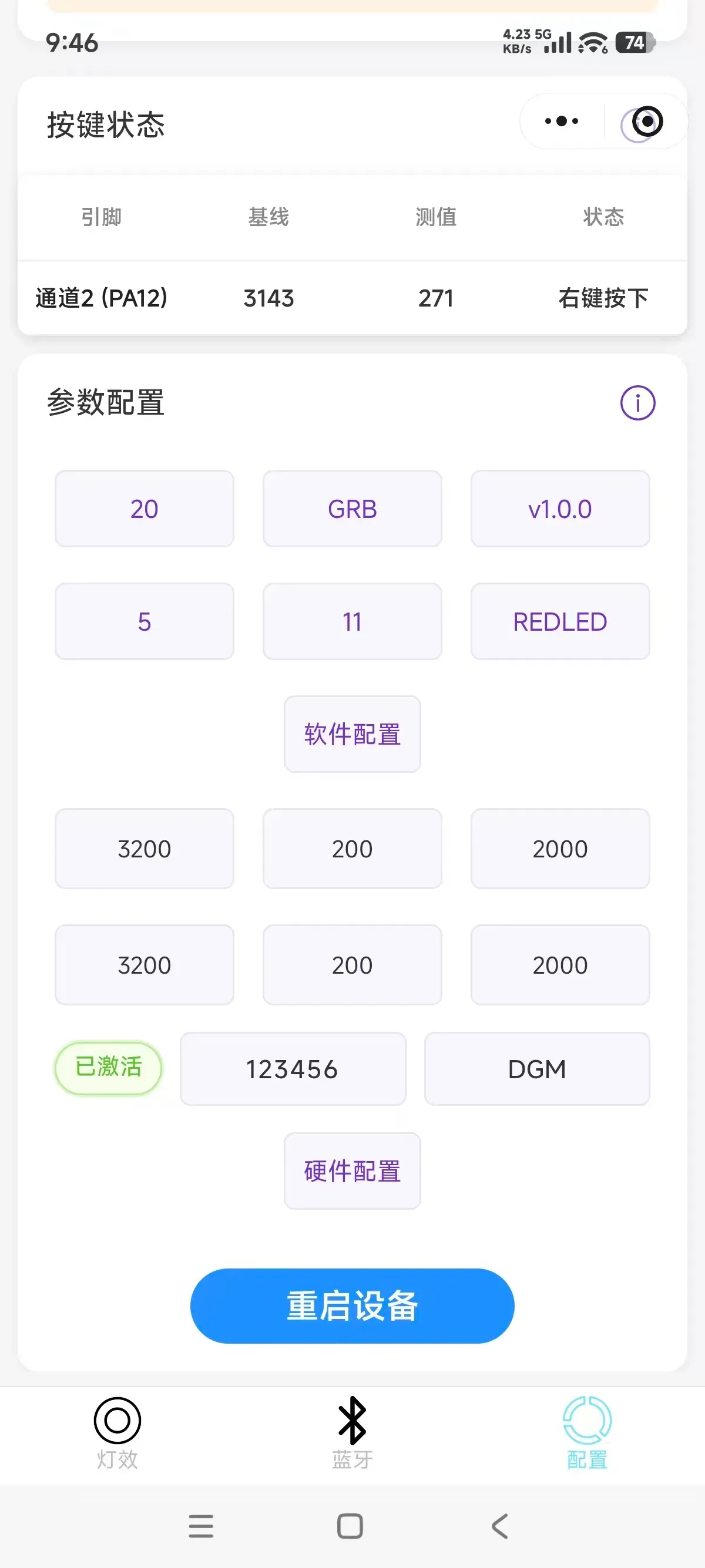

作品简介
"焕彩灯"是一款由沁恒CH592F芯片驱动的蓝牙彩灯,支持微信小程序及触摸按键控制,自定义RGB色彩与动态光效。欢迎继续发现更多光影。
作品全貌
硬件参数
CH592F例程齐全、功能多样,价格在3元左右,电路仅需一颗3.3V稳压芯片和一颗32MHZ晶振、3个电容、板载天线便可工作。在此你可以学到:
- PCB板载天线绘制及使用(倒F天线);
- 定时器PWM+DMA产生方波,驱动WS2812B亮起你想要的颜色;
- 电容式触摸按键的绘制及使用,就是那种不需要贴按键的按键;
- 蓝牙从机程序中,数据的写入和上报主机;
- 微信小程序开发蓝牙API、RGB色盘绘制、滚动选中,注释多多。
