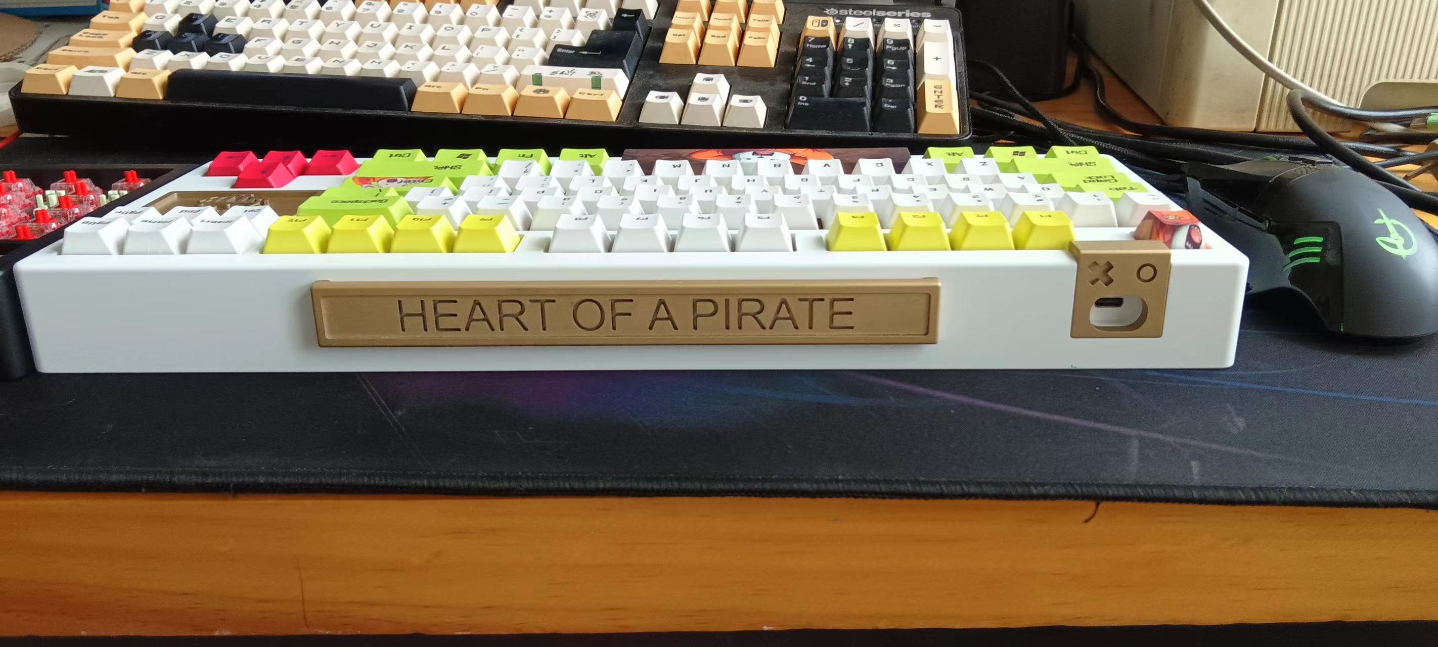

这是自己自学折腾出来的第一个键盘,目前用了一段时间也没有发特别的问题,就在这里分享出来给大家一起折腾吧,有问题请多交流!
简介:这是自己自学折腾出来的第一个键盘,目前用了一段时间也没有发特别的问题,就在这里分享出来给大家一起折腾吧,有问题请多交流!
CC BY-NC-SA 4.0
克隆自New Project
创建时间:2023-12-15 20:35:23更新时间:2026-08-05 18:20:03

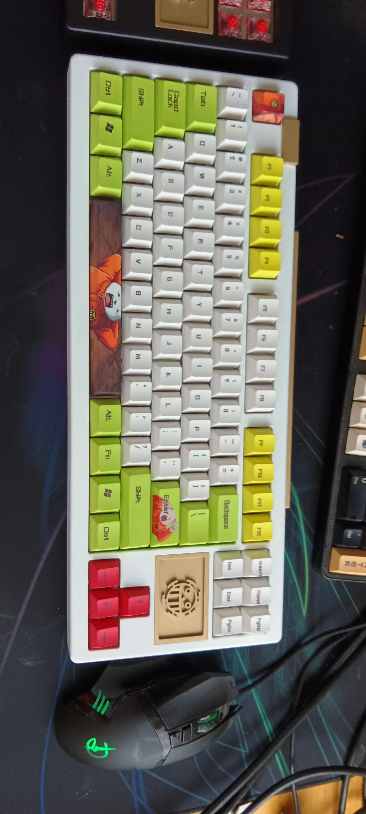

新年送大家一份礼物

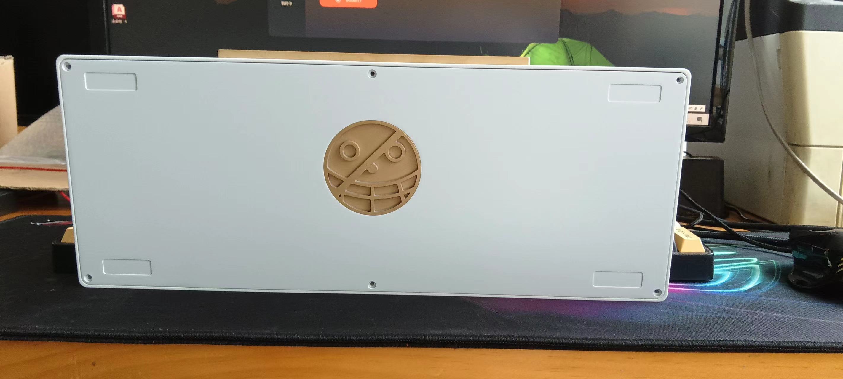

基于stm32芯片设计,QMK固件,支持VIA,带RGB灯效,关于固件大家自己挑一个自己喜欢的用吧:),另外,如果想按大小键的时候让小铭牌的眼睛变成红色的,记得定位板上边的孔开大一些,另外提示关于DRC的问题请不用理会,还有走线就是秉承能用就行的原则搞的,毕竟第一次做,有什么问题也希望大家多多担待,只能说是给大家做个参考吧~!
这个是之前第一次做的固件,貌似有点问题,现在已经全部更新了,大家下最新版的固件吧,最新版的也支持了可以在 Mac 下使用,建议大家刷那个 Mac OS的固件。
Fn + F1 开关灯光
Fn + F9 增加亮度
Fn + F2 切换灯效
使用方法:
Fn + Home:切换到 macOS 模式,并保存设置
macOS 模式下再次按 Fn + Home:切回 Windows 模式
macOS 模式采用原生 Control–Option–Command 排列
Fn + F1/F2:屏幕亮度
Fn + F3:Mission Control
Fn + F4:Launchpad
Fn + F7/F8/F9:上一首、播放暂停、下一首
Fn + F10/F11/F12:静音、音量减、音量加
