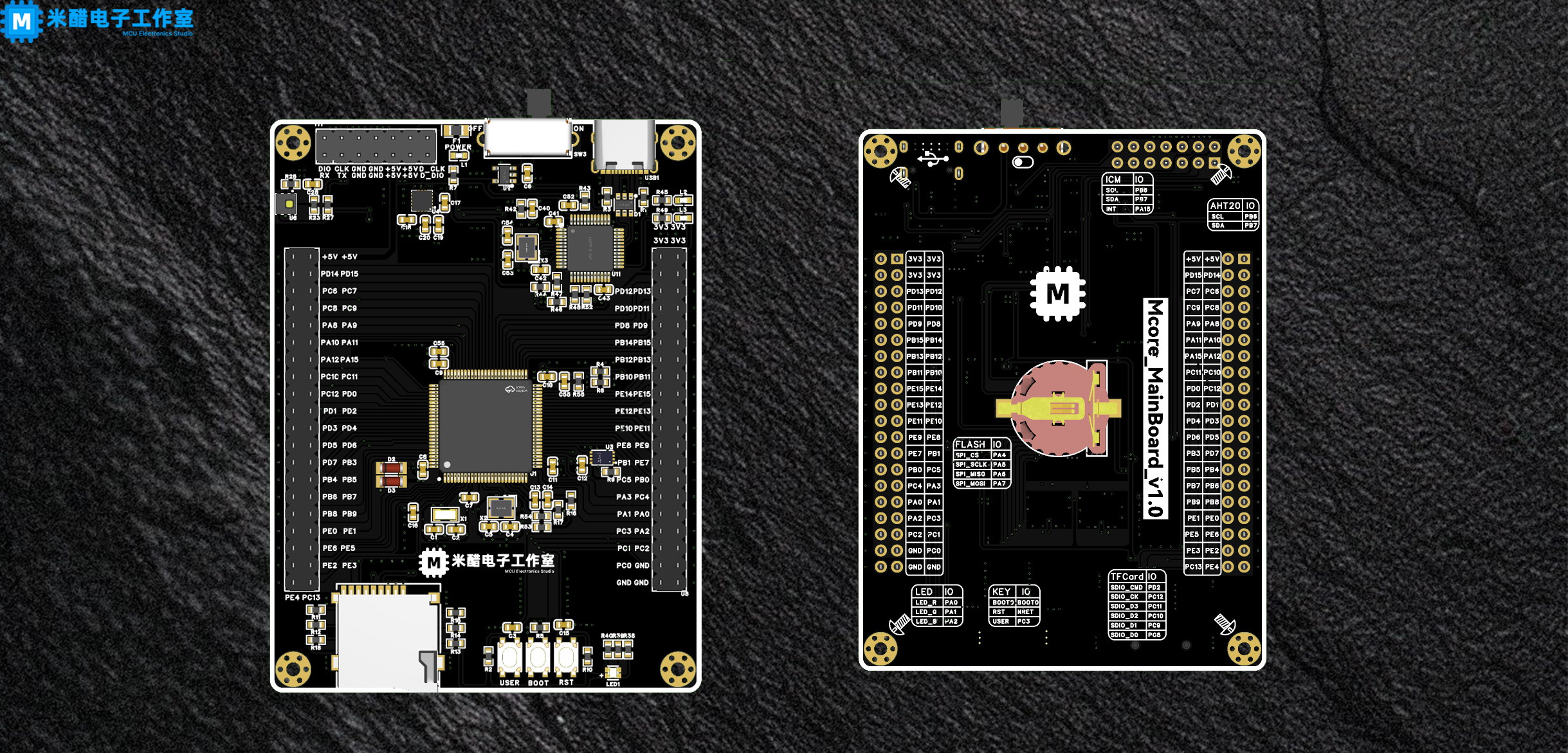

米醋二号核心板

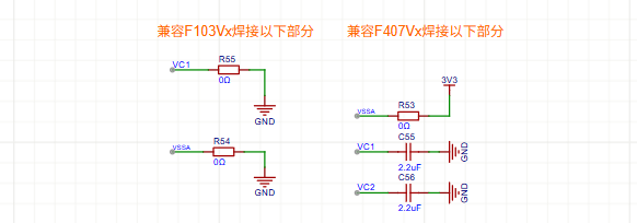

STM32F103VET6 /STM32F407VET6是一款泛用性很高的芯片,基于 ARM Cortex-M3 内核的 32 位微控制器,属于 STM32 系列。它具有高性能、低功耗和丰富的外设,非常适合用于各种嵌入式应用。我们基于这款芯片设计出一块核心板用于嵌入式学习,板载了GD32芯片,搭载DAP-LINK,可用于keil下载调试。板子上还预留一个三色LED、一个用户按键、一个4M的FLASH、一个TF卡槽,此外还搭载了比较常用的传感器,温湿度传感器和姿态传感器。

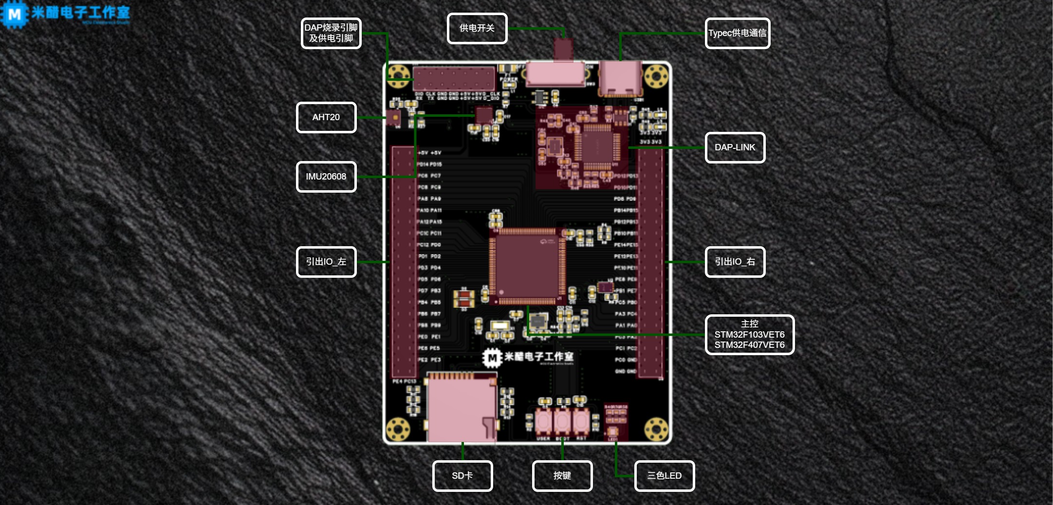

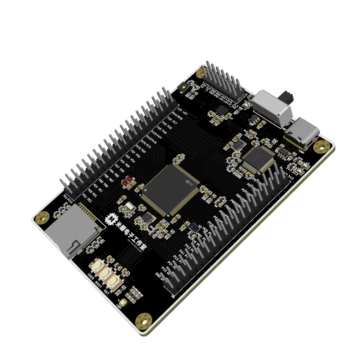

二、板载资源
1.主控芯片:STM32F103VET6/STM32F407VET6
2.电源接口:type-c接口,用于供电、程序下载和调试
3.程序下载:使用GD32F350搭载DAP-LINK串口下载,并且支持在线调试;或者使用调试的接口进行程序下载
4.LED灯:一个三色LED灯,一个电源指示灯,两个下载指示灯
5.按键:一个用户按键、一个复位按键、一个BOOT0按键

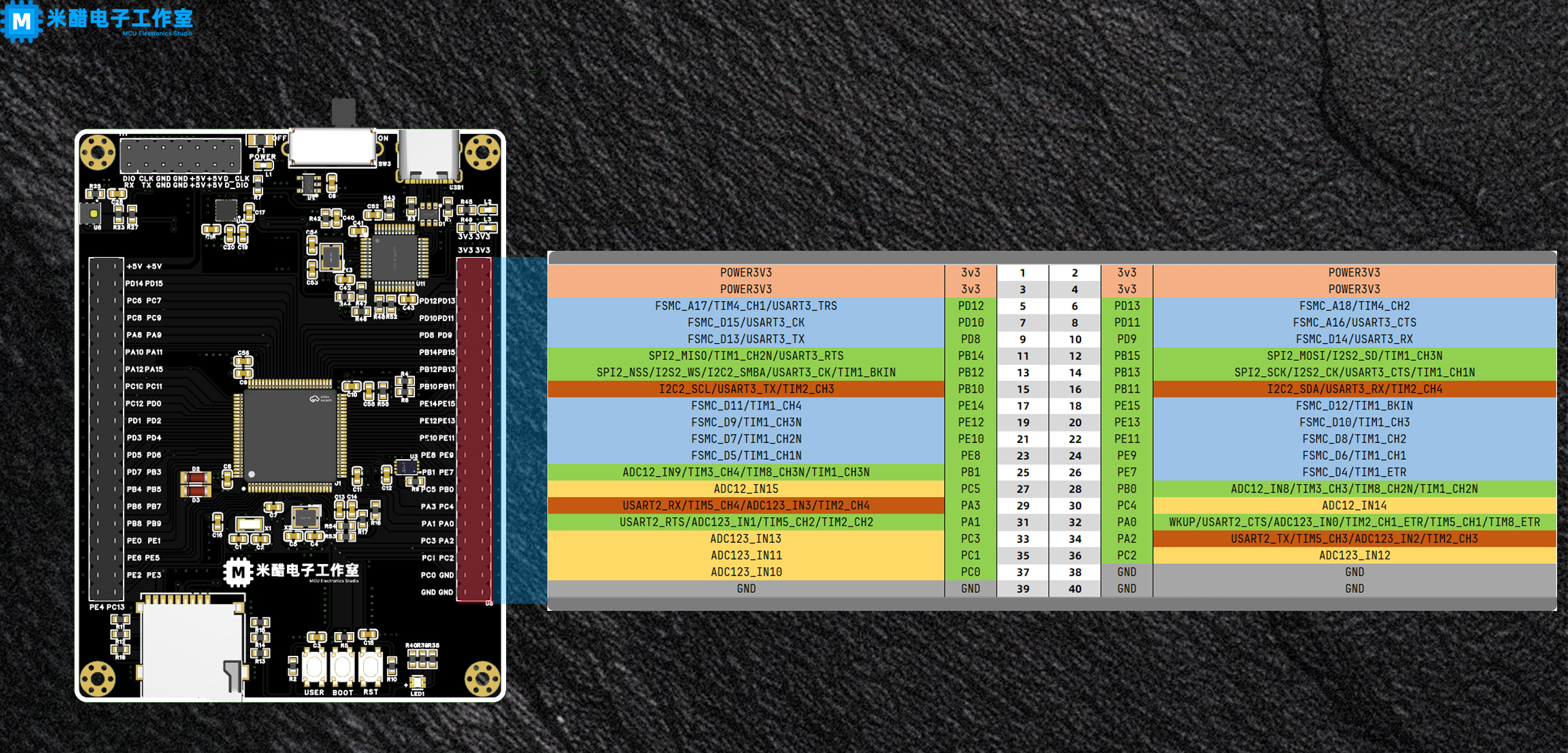

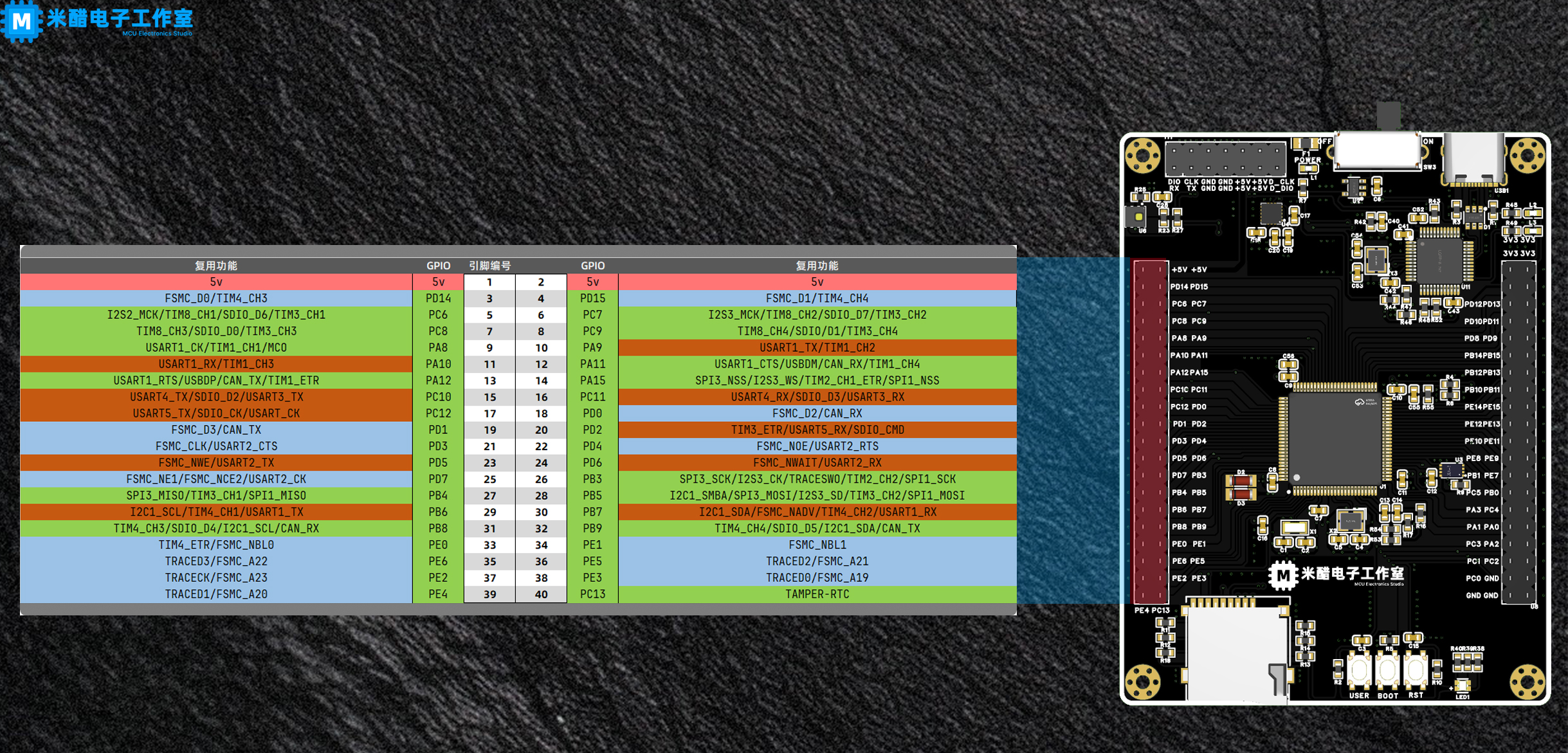

6.排针接口:将芯片所有引脚接出
7.外设拓展:使用SPI接口外挂一个4M的FLASH,使用IIC接口挂载一个温湿度传感器和一个姿态传感器,另外还搭载了一个SD卡槽

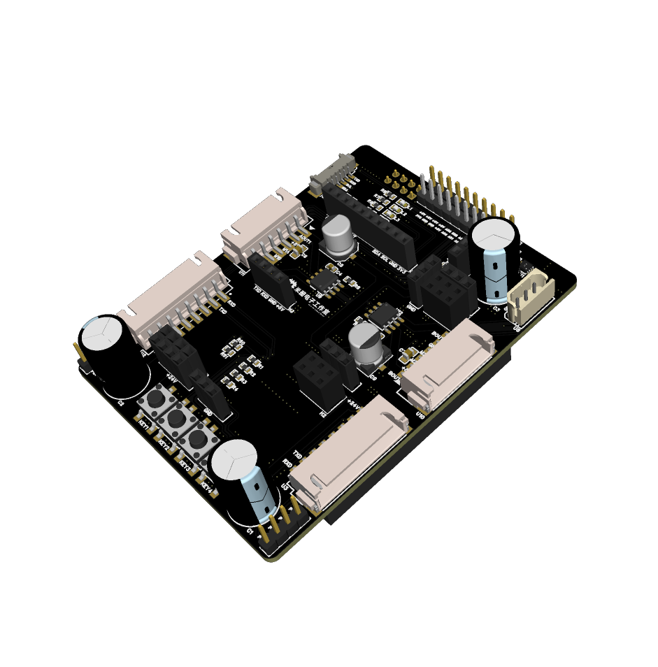

三、电控拓展板

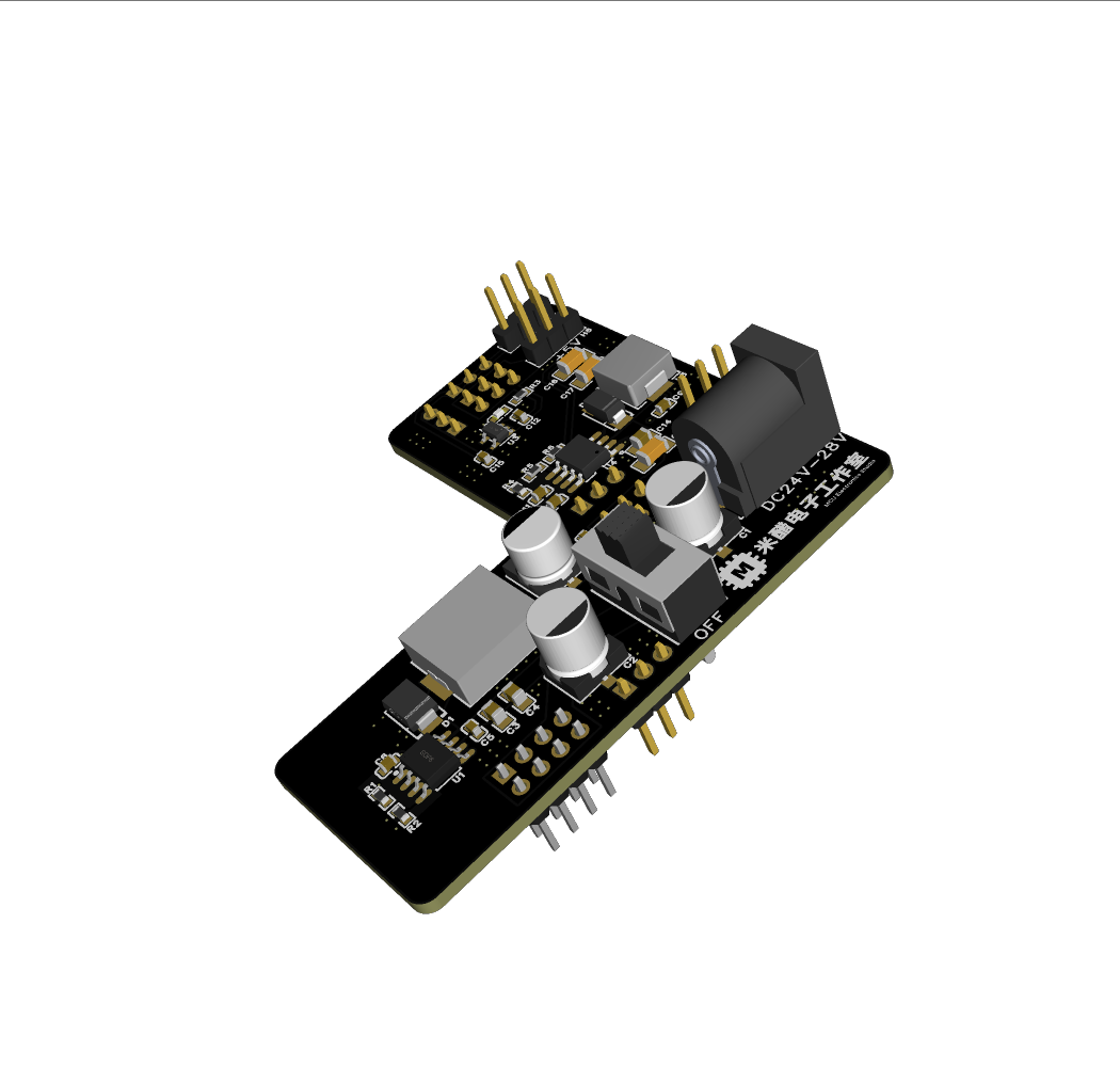

四、电源拓展板

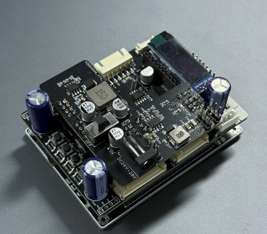

五、三板堆叠图

(1)焊接备注:
主控部分
带*为拓展功能外设可按需求焊接

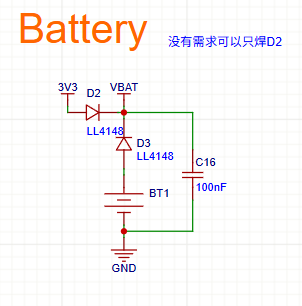

1.VBAT主要用于为芯片内部的RTC和备份SRAM提供电源,掉电保存数据,没有需求可以只焊D2

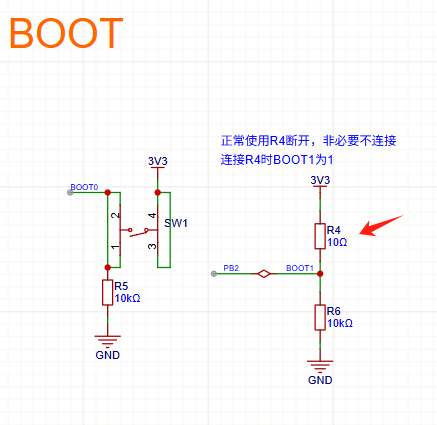

2.BOOT1引脚,正常使用R4断开,非必要不连接
连接R4时BOOT1为1,大部分场合都不需要

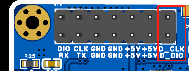

3.板载DAPLINK,没有需求可以不焊,USB就仅供+5V电源使用
使用外置下载器进行下载调试

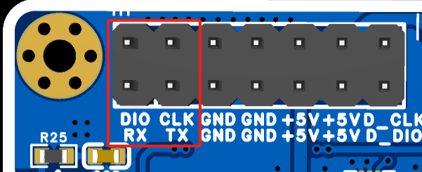

板载DAPLINK通过 D_CLK D_DIO 烧录
固件在附录 gd32dap.hex

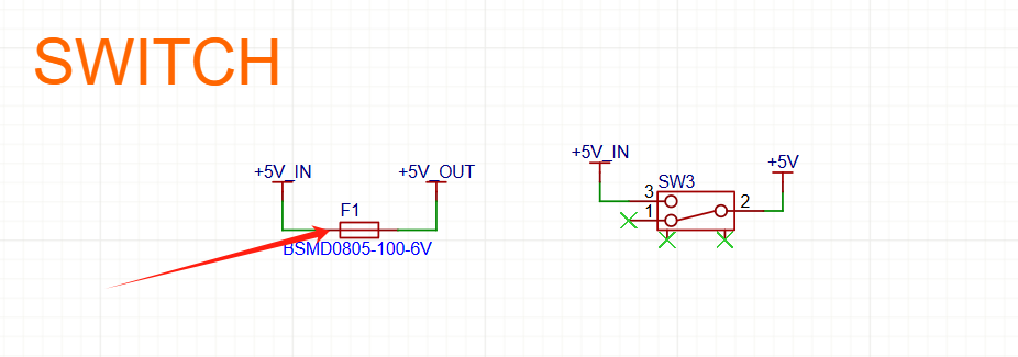

4.静电浪涌保护,保护电路,不焊理论不影响正常使用

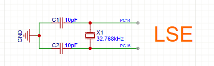

5.外部低速晶振,比较少用到,没有硬性需求可以选择不焊
6.保险丝,没有可以用0Ω0805替代

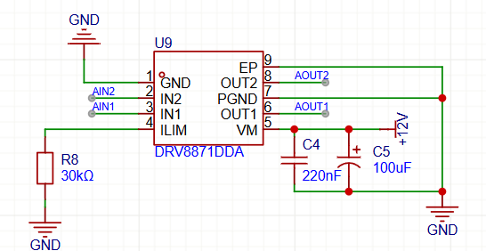

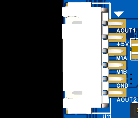

1.电机驱动芯片使用DRV8871DDA
通过更改ILIM脚电阻更改限流值,30kΩ限流约2.1A(有需求要更改电阻,阻值不低于18kΩ。太高会导致驱动电流太小无法驱动电机)

目前板子还有很多要优化的地方,例如电源板的开关部分(板上超级电容多,上电还需做缓启动),接口也可以改成香蕉头,
主电源网络可以用pmos控制通断,控制板的额外接口,电源板也可以直接改成12V使用,把24v->12v部分去掉即可。
