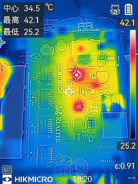

温度测试
这是跑了5天24小时的温度
主要发热部分
