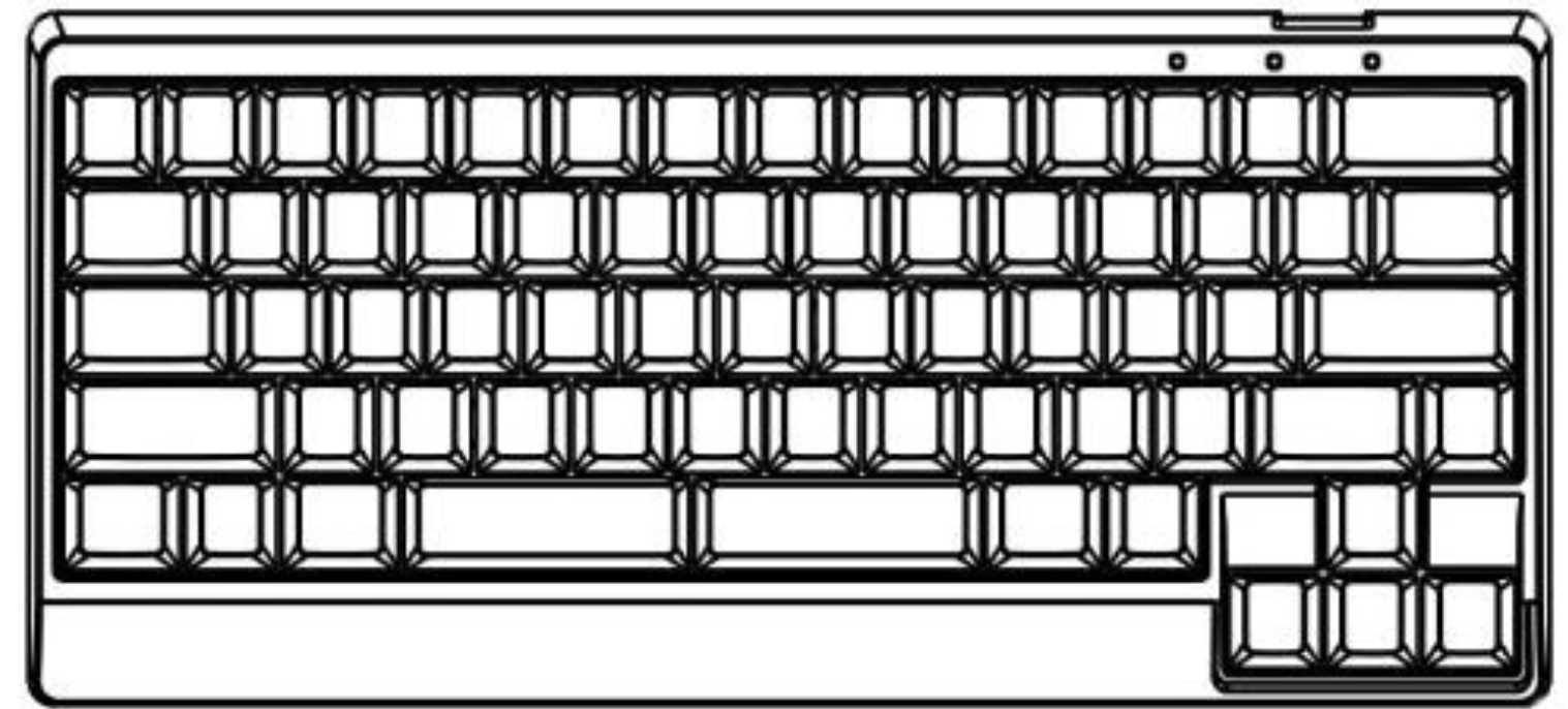

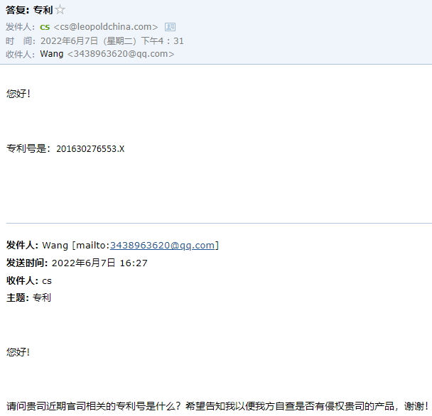

       不久前,Leopold键盘配列维权事件在键盘圈引起了不小的地震。大家一方面震惊于韩国人[1]的申请专利的速度之快,另一方面98键大概成为友商心中永远的痛。为此,我还专门致信Leopold询问其相关的专利原文,发现竟然只是外观专利。通常情况下,外观专利侵权因为容易被仿冒、策略性绕过而不容易保护创新内容,但大L竟然靠这个在中国大陆打赢了官司,这大概会成为键盘圈今后经典的维权判例。只是苦了一众友商要绞尽脑汁设想绕过的方法。但是因为键盘使用习惯形成的惯性,外观专利在这里恰好发挥了外观相似容易认定的优势,而避开了结构方法专利认定侵权需要较多专业知识的弊端。
图1. Leopold 已授权的键盘配列专利保护的外观
图2. Leopold 回函的答复非常及时,可见其维护自身权利的意志

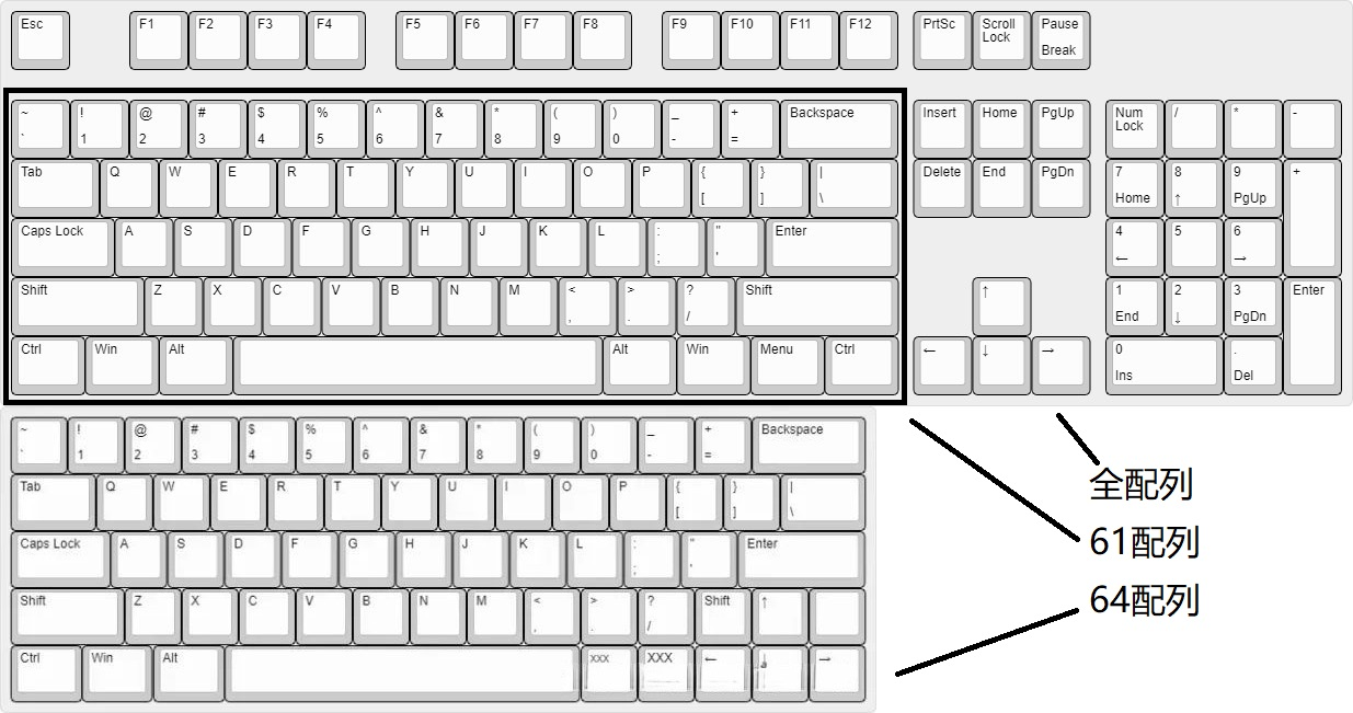

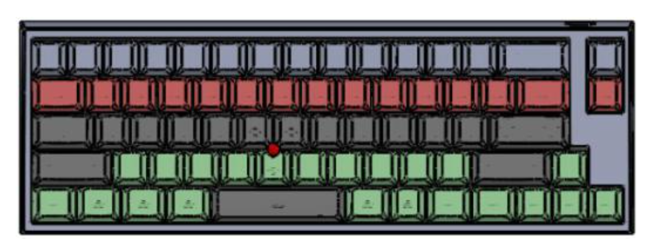

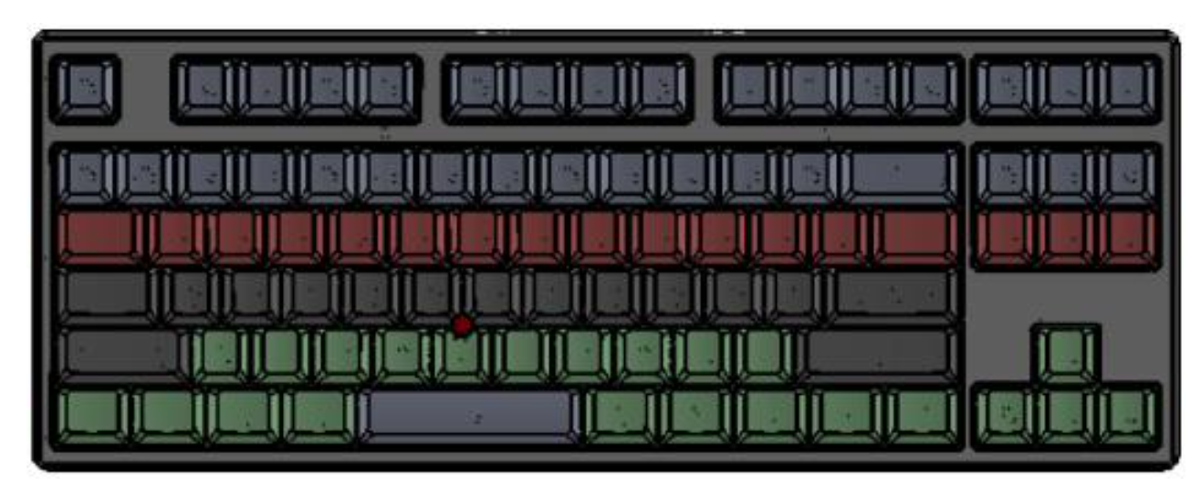

经典配列比较说明图3. 经典配列间的比较说明
       61配列可以说是很经典的配列了,去掉了F行、ESC键以及右侧全部导航按键及数字键盘后,就成了该配列。所以大部分人在入手61配列的键盘后,他的学习和适应成本是很低的,无需花费过多的时间适应即可达到平时的打字速度,且即使是盲打的情况下错误率也很低。键盘64配列是在61配列基础上去掉RAlt键和RWin键后,增加方向4键和Del键(非左移64其实是63键配列, 左移64配列才是真的64配列)得到的,同时因为RShift从2.75U改为1U大小,其用户使用体验和习惯不如61配列[2]

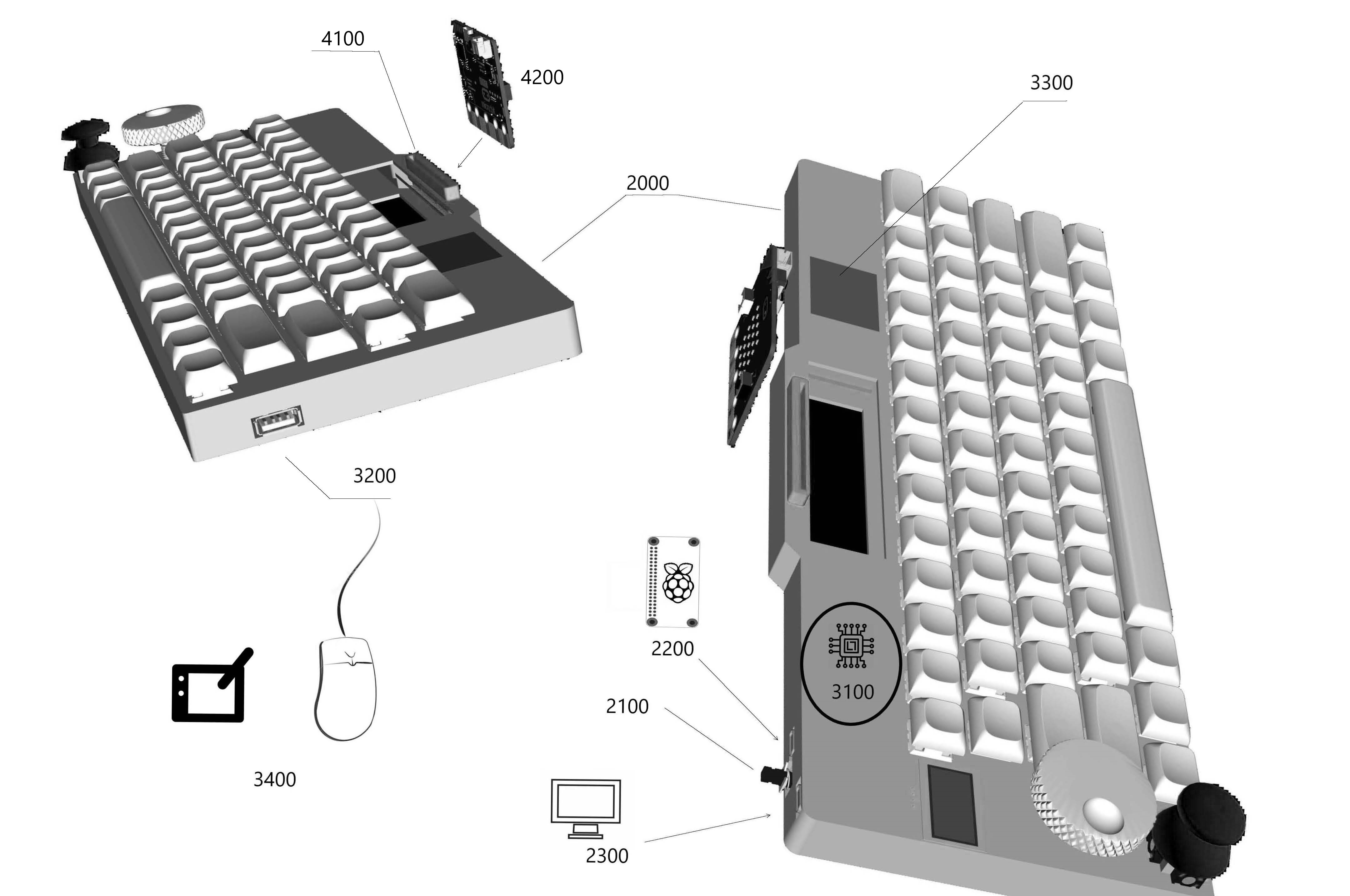

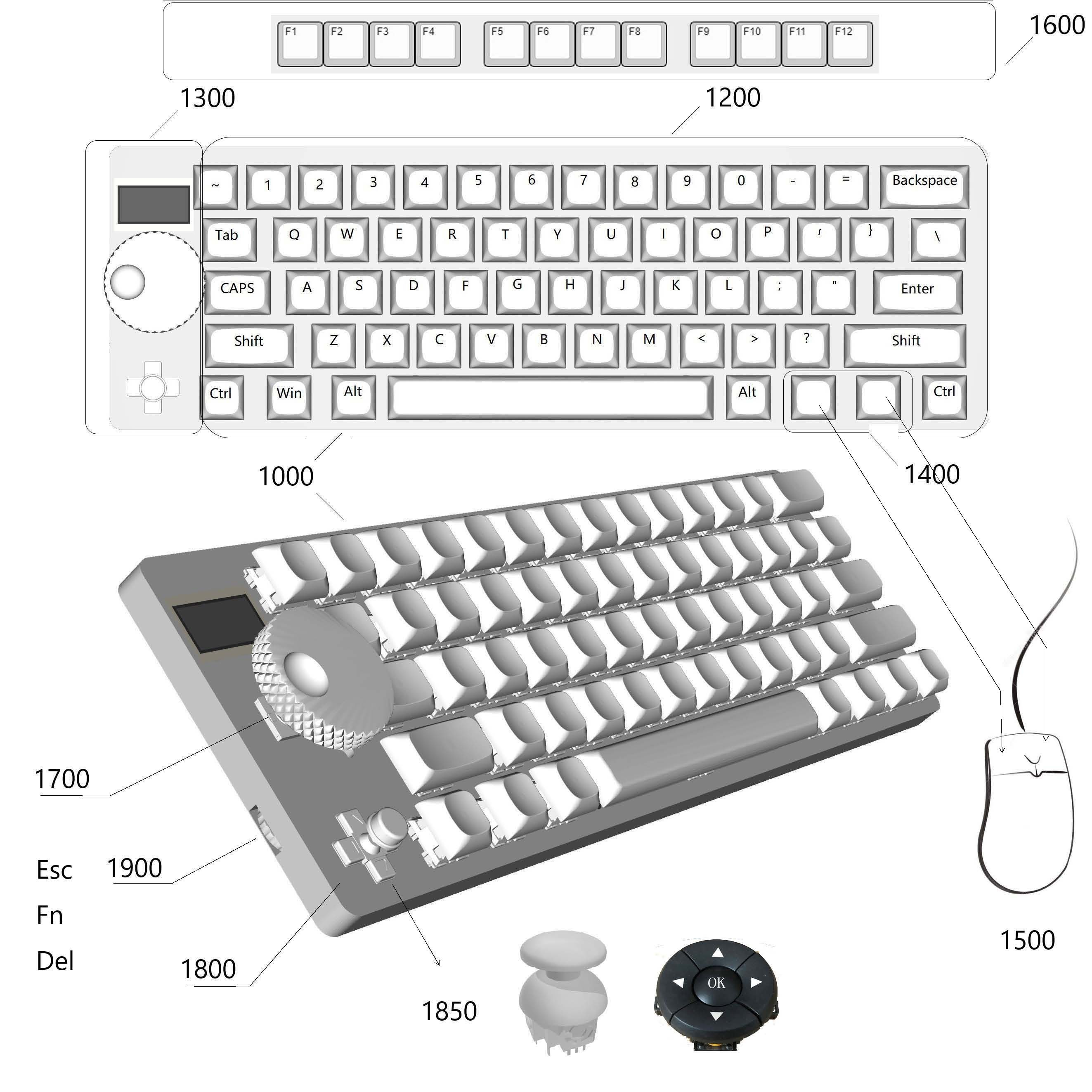

图4. 王氏经典“八卦配列”的键位物理位置图
       也许是天意,我发现符合八卦阳爻和阴爻组合的8x8卦数可以使键盘在便携性和实用性之间取得平衡,这是键盘名为八卦得其名也缘由其一。键盘的便携性要求键盘的按键数量越少越轻越便携,但键盘的功能完备性却要求键盘的按键数量越多越丰富越实用。
如前文所述,经典61配列因为沿袭自全配列,更符合用户的使用习惯,但缺少了个别必须的功能按键。而64配列在某些方面破坏了用户使用习惯,导致打字误码率略高。而大L的专利集中布局在方向4键的设计上,其中98键配列是用户接受度最高的改良配列。图4所示是我设计的“八卦配列”初代键位物理分布图,通过五向开关/摇杆/手柄代替4向按键,不仅可以避开大L的专利布局形成的马其顿防线,也能较于4个方向键和轴体降低成本。同时,旋转编码器、五向开关、拨盘编码器、摇杆/手柄参与到八卦配列中,还能各自增加一个可编程的按键位置(当然编码器的完整编程等会增加两路引脚,这就是为什么我要先提芯片IO引脚越多,功能越完备的原因),这就为61配列缺失的按键安置提供了很好的解决条件。首先需要说明的是,我为了解决外出只带键盘而不带鼠标时紧急需要鼠标功能的问题(解决设计目标2),就先把61配列中使用频率较低的Fn和RMenu键移除定义了,代以鼠标的左键和右键,这样即使外出仅带了八卦键盘,而又借用不到鼠标的时候,就有了应急使用的鼠标键。而旋转编码器的大号太极轮,我定义为鼠标中间滚轮的功能,所以鼠标应急使用,功能是完整的。有人当然会质疑说客制化键盘本身有多层按键定义的概念,可以把鼠标功能重复定义到其他按键上去。当然,技术上可行。但是要考虑到客制化键盘的多层定义,主要是为了方便键盘多种工具模式下切换的,对于常用功能按键,如果原先每次使用只要按一个按键一下的,现在都要按两个按键或者按两下,这是反用户使用习惯的。加入鼠标功能定义后,还有ESC、DEL和Fn键需要安置,因为它们使用的频率也不高,所以如前文和图4所示安置到旋转编码器、五向开关、拨盘编码器、摇杆/手柄下,都是可以接受的。所以我认为改良后的61配列,即八卦配列是优于大L的98配列的,功能上八卦配列的按键功能近乎完备,而且还将鼠标定义有效融合,不会让用户因误触发造成实质困扰(最多就是在输入文本框里点了一下鼠标左键或者右键),或者定义的位置太奇怪而不适应。同时,整体按键数量较少,增加了便携性(解决设计目标1)。

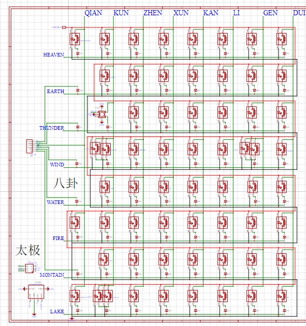

图5. 原理图中的“八卦配列”
     八卦配列的原理图在专业版不能给信号名称命名为中文,大家将就着看哈。这里面重要的几个点,我来划重点:
1、这里按八八六十四配列,每一卦对应一个按键定义,注意和常规配列不一样的首先在于我把类似5x12配列时LShift和Rshift这样基本相同的定义规整为一个,这样节省键位,虽然在常规键盘绘图里偷懒算成两个。
2、为了避开大L的配列专利,所以特意不用其最主要特征的右下角方向键左移位设计,而是以五向键或手柄代替方向键,参与到配列中来。而且从成本考量,五向键或手柄也是比5个键盘轴体+键帽更经济的。查新之前没有重复的案例,所以我的该配列设计已经申请专利并被受理,不至于被大L追责,可以放心使用了。
3、因为第2点设计,所以按键底部的灯不是每个都有,故而不是六十四爻每个都对应一个灯。这样正好可以在键盘用作卜卦工具时,将上上签和下下签去除,所谓否极泰来,大吉与大凶常常在一念间转换,所以凡卜者往往讳言大吉与大凶签,此处可以参考《雪中悍刀行》徐凤年和轩辕青锋在武当山上替人卜卦的情节,没读过的可以自行找来补课。

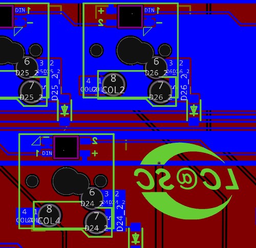

1、客制键盘在开发阶段为了方便插拔,会选用热插拔的键轴底座,其整体价格相当于一套普通键轴了。这里为了一次制版可以验证多个键轴型号,特意将两种不同的热插拔底座封装做了融合,至少可以分别制作罗技gtl和cherry MX这两个不同轴体的键盘实物,符合小步快跑的原则。(解决设计目标第7点
footprint
图6. 融合的轴体封装
2、看选用的键轴元件可以知道,我只放了普通LED的引脚,但实际做的时候因为ws2812色彩组合更丰富,所以主流采用。为了兼容方便,ws2812的D1和D2脚全部手动拉线并给网络,很方便。而且为了走线简洁,特意混用了两个键轴上ws2812方向相反的封装。

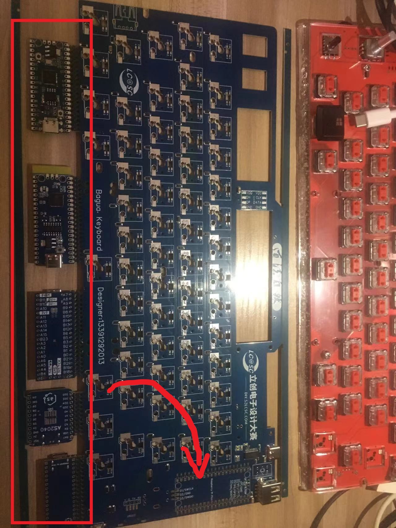

       为了不在主控和固件上被卡脖子,我将八卦键盘设计成可更换主控板的贴装模式,并正尝试为其设计多款芯片可以替换的主控板如图8所示。目前已经完成了树莓派Pico官方板、Pico复刻板、ESP32改版(无线)的设计验证,因为八卦键盘的开放性,未来可以兼容更多款芯片,那么相应的被主控和固件卡脖子的情况发生的概率就比较低。
八卦键盘支持的主控板
图8. 八卦键盘可以支持的主控板:官方树莓派Pico、Pico复刻、ESP32改版的主控板

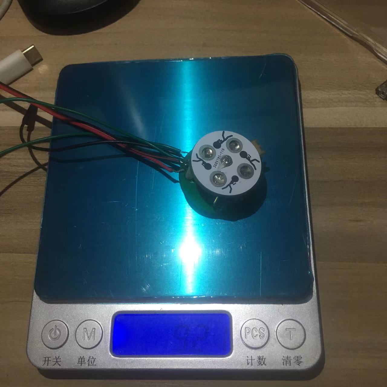

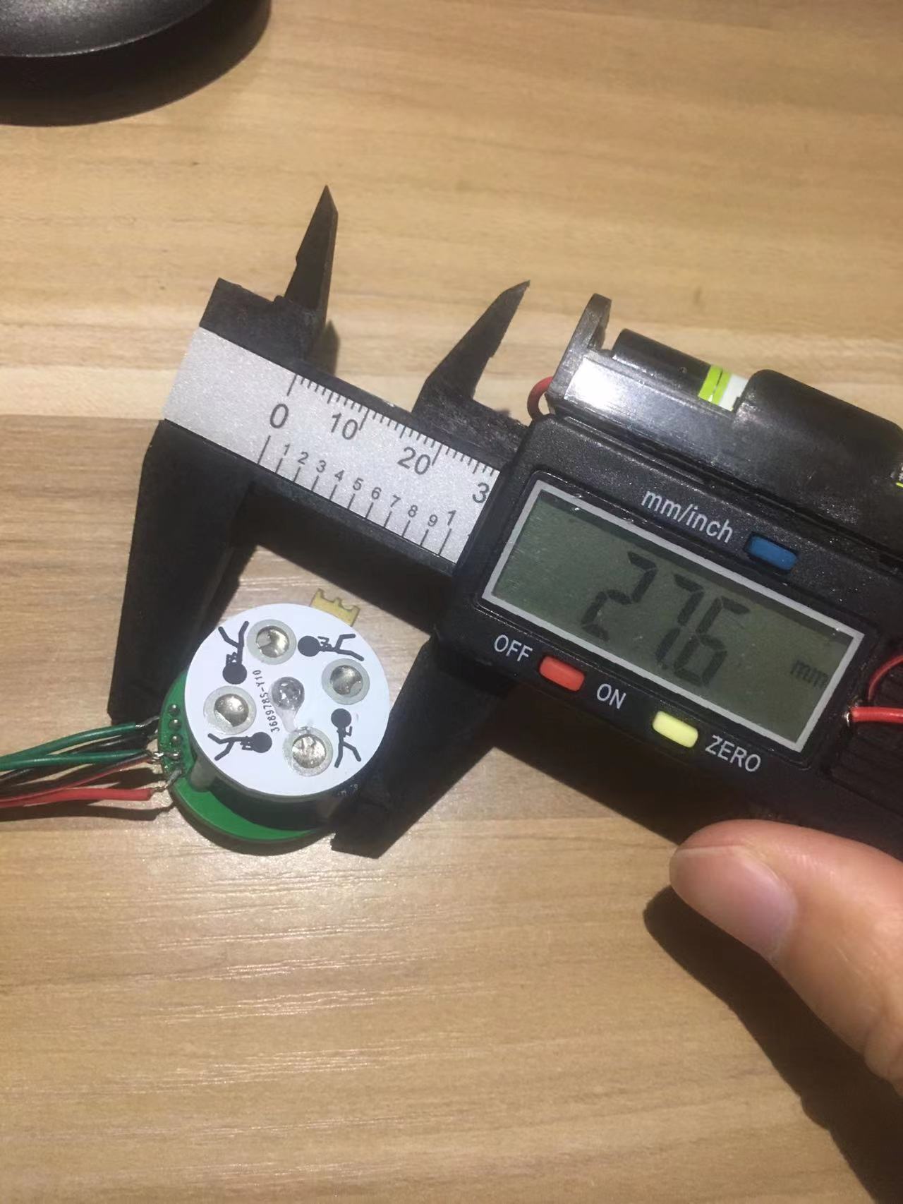

       一开始我也认为FOC电机旋钮引入键盘的意义不大,特别是稚晖君提到为了引入它而要提供存储电量的额外电路来供电。并且键盘里引入一个电机已经很重了,如果再加上锂电池的重量......以便携为追求的我这样的懒人是极度拒绝的。后来我仔细学习了一下FOC电机,发现也不是不可以,而是把它当作一个独立于键盘的外设不参与便携的话似乎更加理想。例如今年初开源的SmartKnob[8]和Super Dial[9]。但作为顶流大佬,稚晖君将FOC电机引入键盘不会是草率的,一定有他的考虑,虽然USB供电和重量确实是很大的问题。所以我又仔细想了想,其实如果对于电机的反馈力要求不太大的话,降低驱动功率也是可以的,所以我决定拿PCB电机来试一试FOC的效果。PCB电机,是将电机定子设计在PCB上的低扭矩电机,公开可查的有两种技术路线,一种是压电陶瓷为基础的超声电机,主要应用在相机光圈自动对焦上,但国内目前网上采购这种贴片的压电陶瓷器件有困难,DIY的话被卡脖子了。所以我采用第二种PCB线圈方式的电机来测试。该技术路线最知名的是国外小哥[10]开源的。但从他开源的资料看,立创工厂PCB的特价工艺和他是不符合,所以我另画了图纸打样。从测试视频可以看出当作为旋钮旋转时力矩是很小的,阻尼很小,磁传感器也很灵敏,就是固定它需要进一步改进结构设计。当作为受驱动元件时,PCB电机也能很好地受控转向(此处感谢light同学提供的PCB电机驱动程序和PID控制的有益讨论)。所以PCB电机作为替代“瀚文”键盘上的FOC电机是可行的,并且重量要轻便很多,唯一需要注意的是它提供不了大的扭力力矩,所以不适合极度需要力反馈体验的某些游戏功能的旋钮设计。
图9. PCB电机旋钮的重量和直径
      这样的话,如果我要以“八卦”键盘来“阿凡达”一台“瀚文键盘”,成本大致在600元左右,可以做到相似的功能。需要强调的是客制化键盘是创新设计到工业批量产品之间的一个过渡阶段,满足的是个性化的需求和创新设计的验证,必然不可能做到工业批量产品的价格和性能稳定性,所以客制化虽好,可不要贪杯哦。另外,客制化的许多创新设计是未来工业量产品的初级阶段,是帮助工业制成品完善客户需求的必经阶段,很多好的设计最后都进入了工业制成品,成为日常生活中平平无奇的事物。但它们诞生初期是如此的与众不同。所以大工业需要尊重自己的”婴儿形态“,不以大欺小。因为保护创新就是保护大工业的未来。
