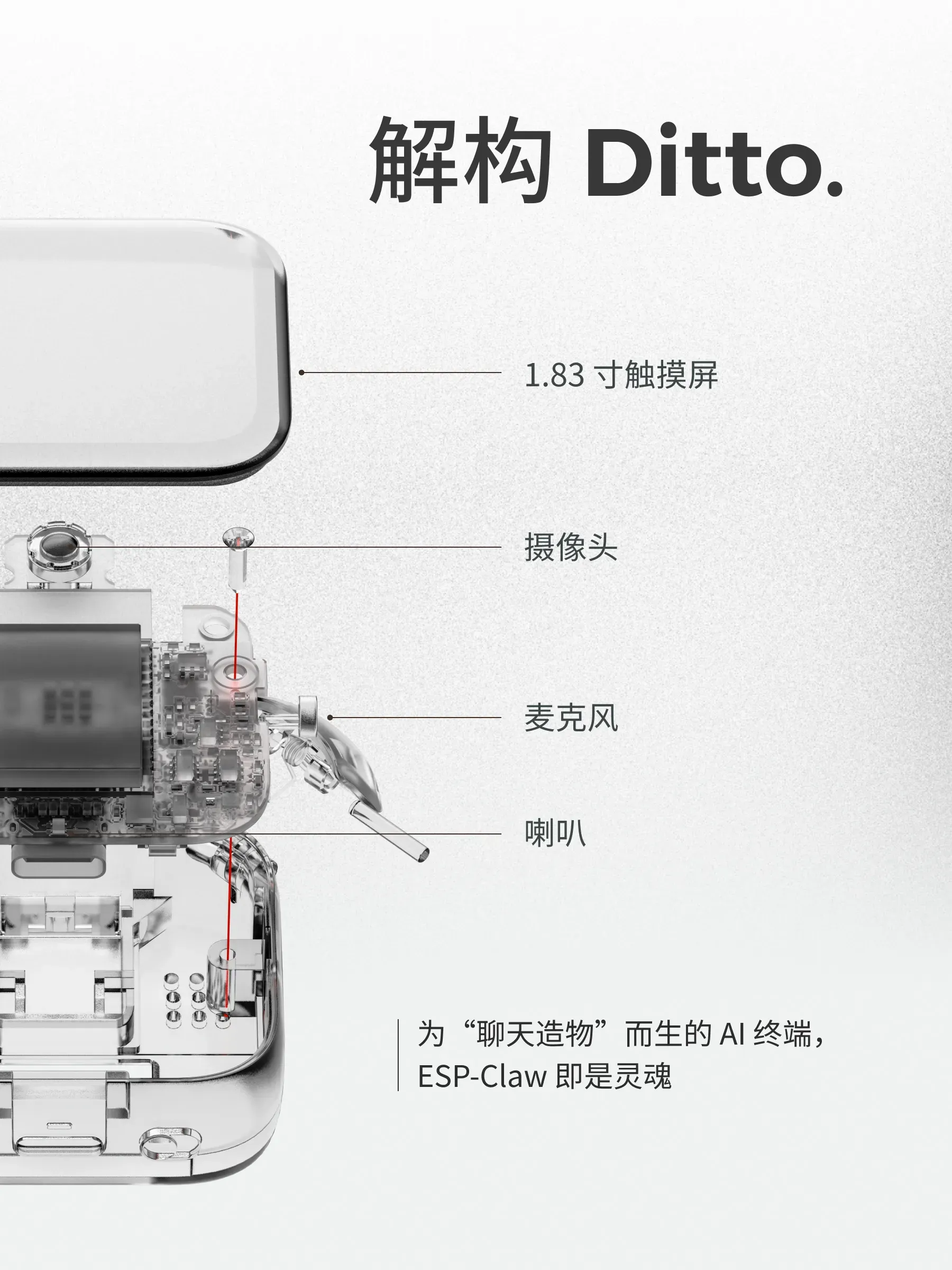

外观展示
ESP-Ditto 采用桌面化智能终端形态,整机包含触摸屏、触摸交互结构,并在标准版本上提供可折叠摄像头,适合交互演示与便携使用。
解析 Ditto
ESP-Ditto 与 ESP-Ditto-Lite 的整体外观风格一致,但因后置接口、电池安装方式、摄像头和触摸结构不同,外观细节略有区别。ESP-Ditto 标准版本保留后置扩展接口开孔,便于连接扩展器或龙虾云台底座,顶部带两个有弹力的触摸耳朵,并带可折叠摄像头;ESP-Ditto-Lite 不带后置 2*7P 接口,因此背部没有对应开孔,顶部也没有两个有弹力的触摸耳朵和折叠摄像头,但触摸功能保留,触摸顶部外壳即可触发。

标准版本顶部两侧为弹簧触摸耳朵,内部通过定制的金属弹簧与主板连接(卡在触摸焊盘中),用于实现本体触摸交互。
ESP-Ditto 标准版本内部细节图
