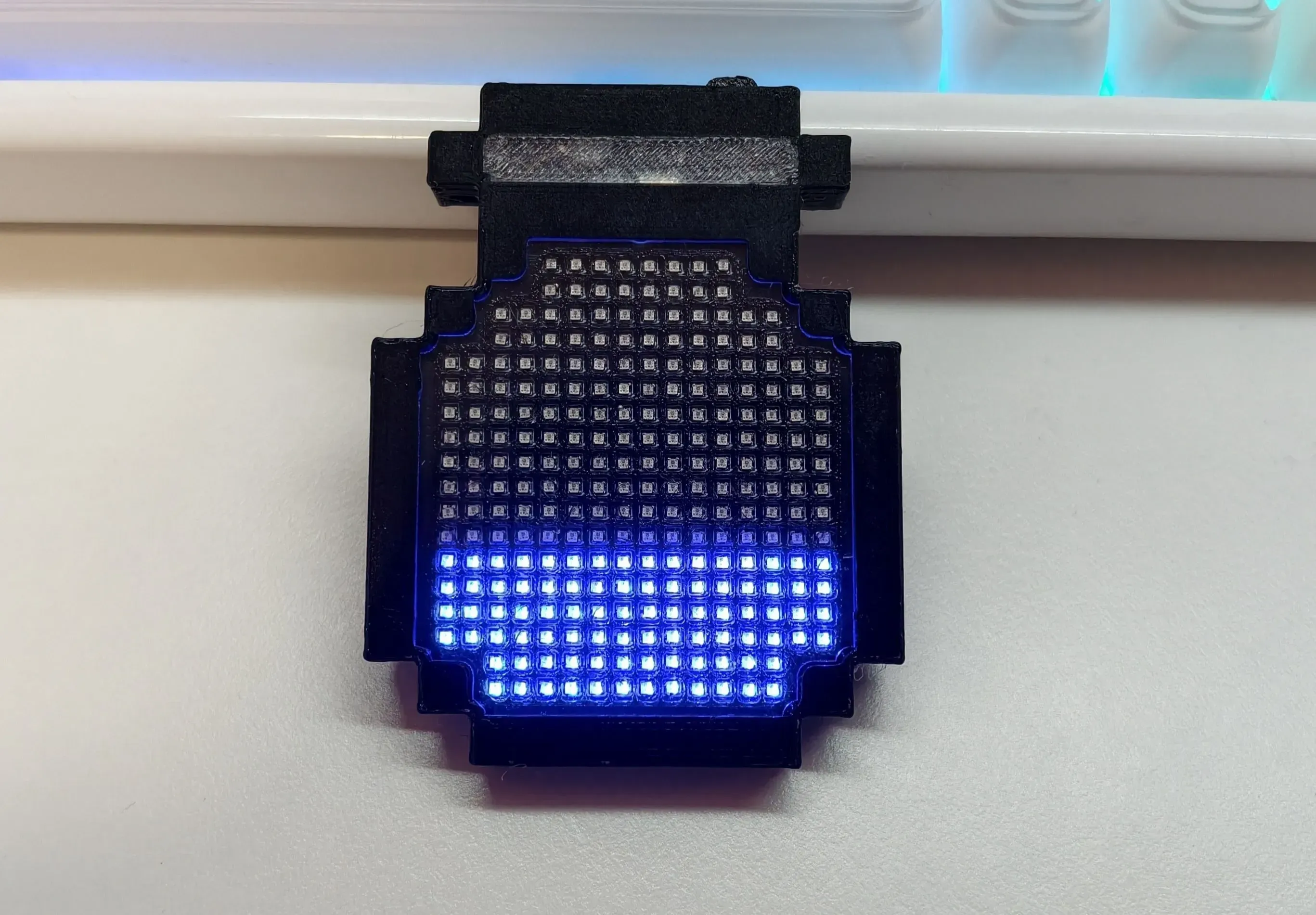

本项目是基于ESP32S3-FH4R2芯片 SC7A20H加速度传感器 ICS-43432麦克风 ETA6093S2F电源管理芯片 SSP7615-33MR稳压LDO MT9700-N电子功率开关 NU1680无线充电接收 WS28121010封装灯珠实现瓶装水-赛博音乐磁流体效果,本次的FLIP模拟是基于真实的平面液体效果。可以通过USB直接烧录固件。

1.设备按键功能
a.长按按键3秒关机,单击开启设备,快速按下按键四击或以上开启或者关闭蓝牙,此时会出现蓝牙图标的呼吸灯,蓝牙在开启后6分钟没有接收到信号将自动关闭,连接微信小程序后将进入预览模式。
b.单击切换粒子颜色,最多支持6种颜色卡片每个颜色卡片可以单独设置颜色亮度,也可以通过长按删除其他卡片只保留一个FLIP液体颜色卡片(需进入微信小程序设置),切换像素画显示(如果开启),切换到番茄钟模式(如果开启),切换到流体火焰模式(如果开启)
c.双击切换当前参与FLIP流体的粒子数量32/64/128/256。
d.三击开启或者关闭音乐磁流体功能(可以在微信小程序中设置音乐响应参数)。
e.动态像素画,可以在微信小程序中设置像素画图形,像素画显示时取消了128的亮度限制提升到了256可以作为短暂的户外照明。像素动态画可以自定义播放速度和播放方式,或者双击停止播放(状态会保存在芯片NVS中失电保存,重新双击回复播放模式)
f.可以在微信小程序中设置开启赛博夜光藻模式,可以设置持续时间,开启后没有加速度传感器反应时灯珠会慢慢变暗,完全熄灭时对应关闭灯珠电源开关。##当同时开启赛博夜光藻模式和进入音乐磁流体模式时就得到了一个声音控制小夜灯。
g.可以在微信小程序中设置设备运行的休眠时间达到时间后进入休眠,之后单击唤醒设备。
h.点击可以切换到液体火焰模式,可以在微信小程序中设置火焰卡片的参数,或者关闭火焰模式。
i.点击可以切换到番茄钟模式,可以在微信小程序中设置番茄钟的参数,或者关闭番茄钟模式。

a.PCB厚度建议为0.8mm
b.标配503048锂电池750mA在当前的模拟液体状态时标准亮度下可以持续点亮5个小时,结合夜光藻模式可以使用一天,充电时间约45分钟,无线充电功率5W,设备休眠/待机电流为650uA左右,待机时间48天上下。
c.设备外壳厚度9.4mm±0.2mm,尺寸68X53mm,带有挂绳孔,外壳使用多色PETG或者PLA打印(注意PETG和PLA不能混合打印),需要4个(黑色)六角M2×8头径3平头螺丝固定。

3D打印光栅网时建议使用0.2mm的喷嘴,层高0.2mm,建议使用PLA打印。打印透光性外壳时建议使用0.4mm的喷嘴,首层高0.2mm,速度60mm/s,耗材湿度最好不要超过30,其他透明度具体自己按需调节。
在设备有电的时候切换到无线充电模式给电池充电时,需要先给设备关机后放入无线充电底座,否则只会提供设备正常使用的电流。
无线充电线圈使用3021-12.5uH无线接收线圈,大小错误会放不下外壳。
