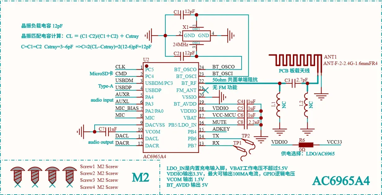

🍐 主控部分:
主控部分原理图
供电切换:可通过 0R 电阻选择供电方式,可默认焊接,已预留串口测试点允许通过测试点修改蓝牙名称。目前测试蓝牙信号良好,无遮挡情况下距离大于10m。若打样蓝牙信号不好可自行调整 C3/L1/L2,C3 更换 0R 电阻。

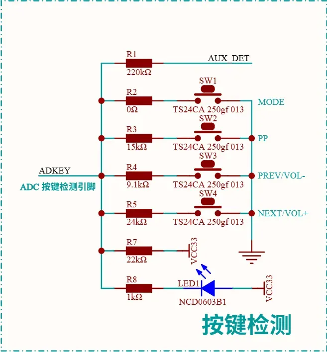

🍑 按键部分:
按键部分原理图
ADC 按键检测:若存在按键失效、对应功能不正常,请检查焊接是否正常以及电阻阻值是否对应。

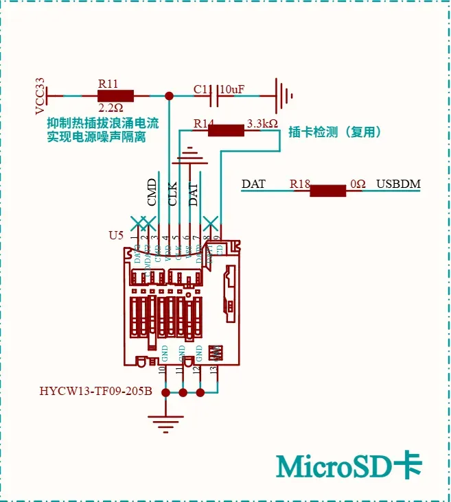

🍓 MicroSD卡:
TF卡部分原理图
插卡检测:电路采用 CLK 进行插卡检测复用,其中 TF DAT 引脚与 U 盘 USBDM 引脚共用同一引脚,0R 方式跳接。

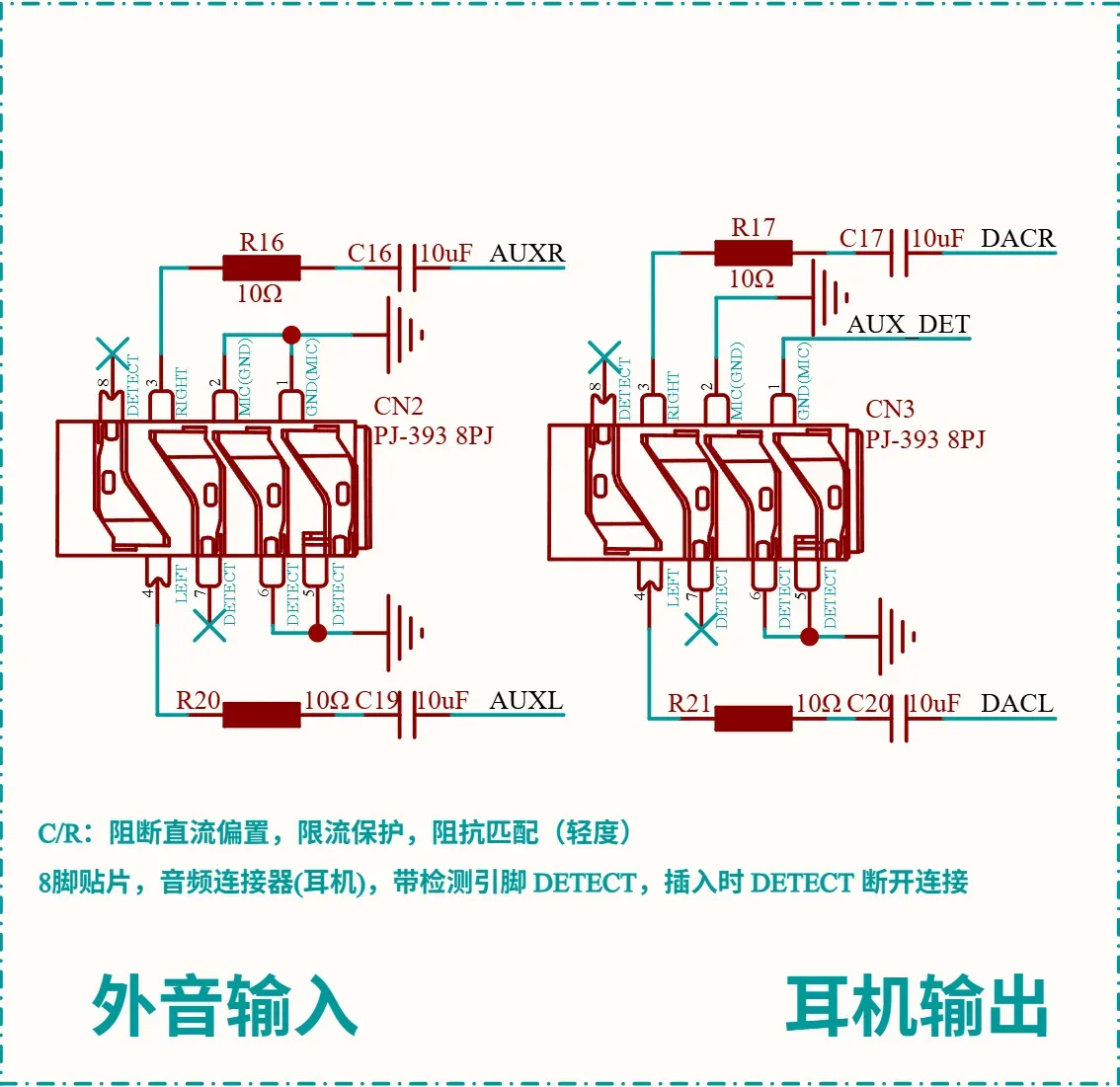

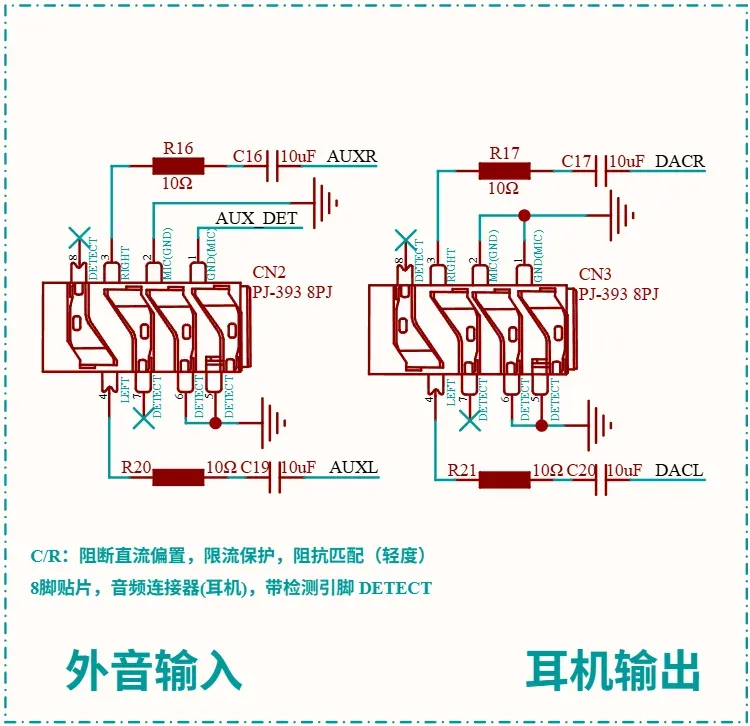

🥥 音频接口:
音频接口原理图
外音输入检测:带外音输入检测,AUX_DET 引脚可自动检测是否存在输入。

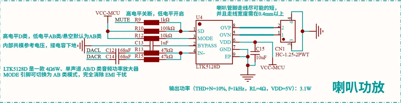

🫐 功放电路:
功放电路原理图
功放方案:功放采用 LTK5128D,4Ω6W、单声道 AB/D 类音频功率放大器。MODE 引脚可切换为 AB 类模式,完全消除 EMI 干扰,默认上拉。输出采用 3W/4R 喇叭,5V 输入下正好满足输出需求。

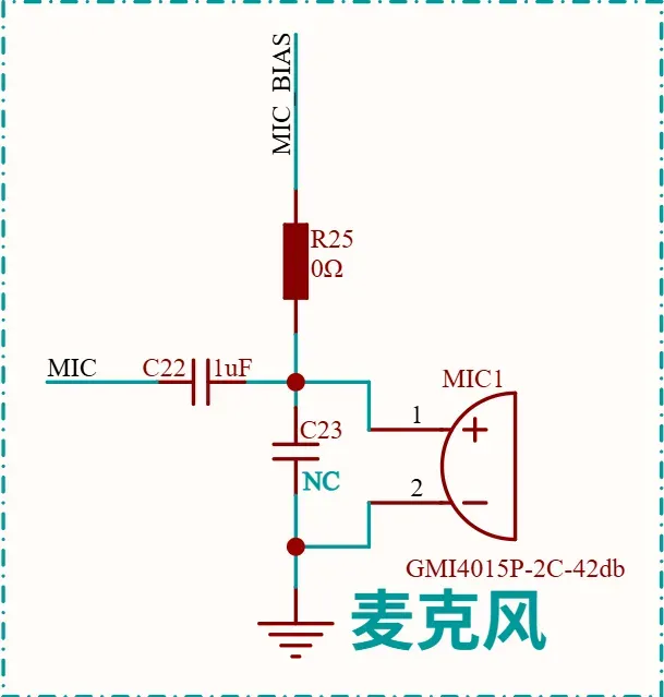

🫒 MIC接口:
MIC接口原理图
偏置电压:MIC_BIAS 引脚提供偏置电压。

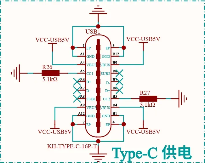

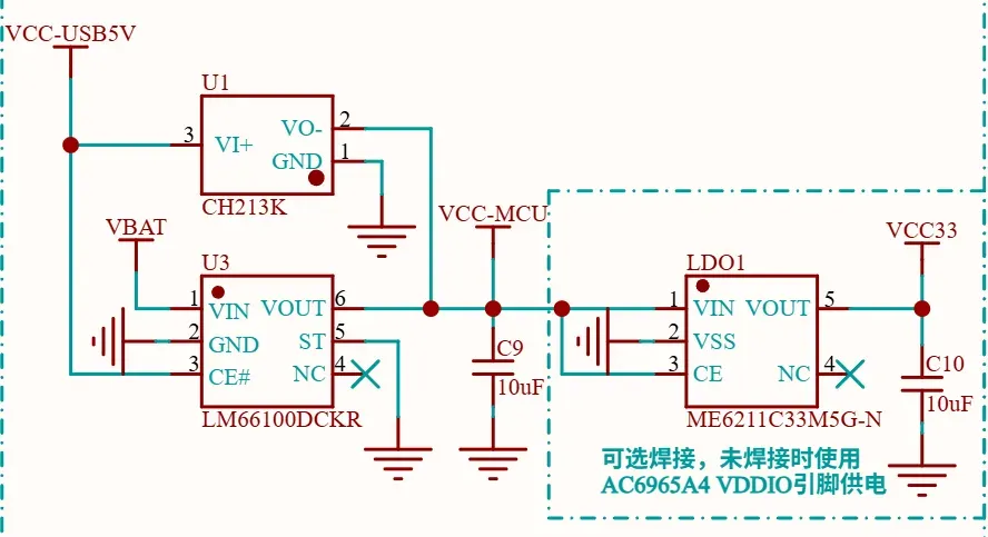

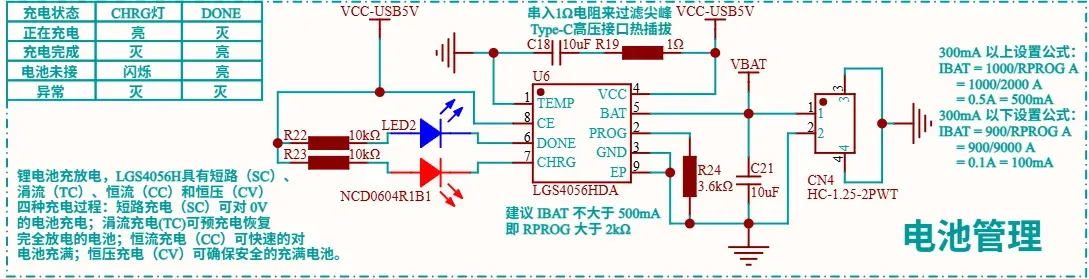

🌶️ 供电部分:
供电部分原理图
USB 供电模式:支持 Type-C 供电同时给锂电池充电。当接入外部数据线供电时,由于 LM66100DCKR 的 CE 引脚电压为 VCC-USB5V 高于 VIN 引脚输入电压 VBAT,此时该器件被禁用并且 MOSFET 关闭。VCC-USB5V 通过 CH213K 理想二极管到 LDO 分别给芯片和功放供电。同时 VCC-USB5V 开始给电池充电。
电池供电模式:当断开外部数据线供电时,由于 LM66100DCKR 的 CE 引脚悬空,此时该器件被启用并且 MOSFET 开启。VBAT 通过 LM66100DCKR 理想二极管到 LDO 分别给芯片和功放供电。
理想二极管:比较 CE 引脚电压和输入电压。当 CE 引脚电压高于输入电压时,该器件被禁用并且 MOSFET 关闭。当 CE 引脚电压比较低时,MOSFET 开启。LM66100 还具有反极性保护 (RPP) 功能,可保护器件不受误接线输入的影响,例如电池装反。
充电管理原理图
充电电流设置
充电电流计算公式
300mA 以上设置公式:
IBAT = 1000 / RPROG A = 1000 / 2000 A = 0.5A = 500mA(2kΩ)
300mA 以下设置公式:
IBAT = 900 / RPROG A = 900 / 9000 A = 0.1A = 100mA(9kΩ)
建议 RPROG 大于 2kΩ
