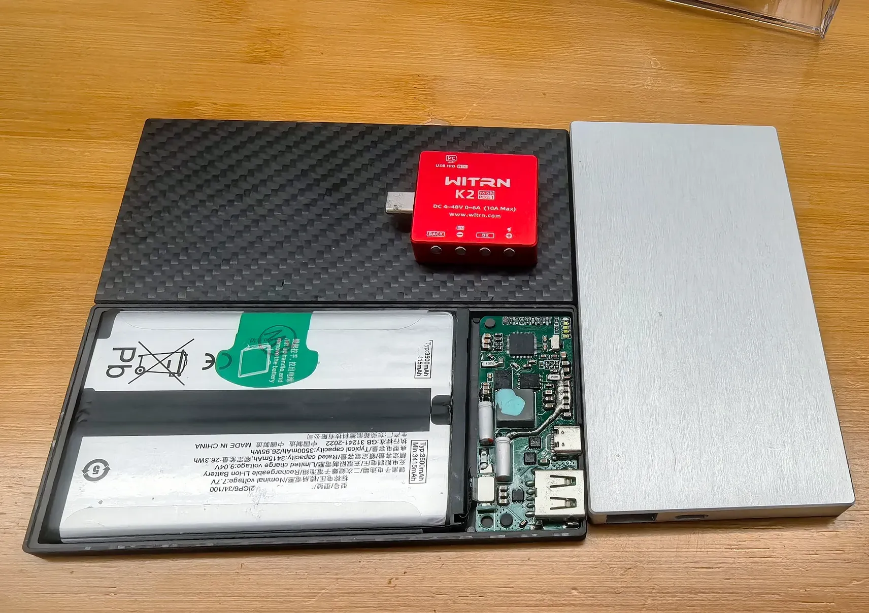

2、在有限体积内,选择驱动能力更好的SW6306,搭配双半桥,可压缩主板尺寸到66*27*6.5mm(主要是TYPE-A口厚度为6.5mm,TYPE-A口焊接前,请把所有的沉板引脚剪短,把沉板的5针,全部折弯向后。

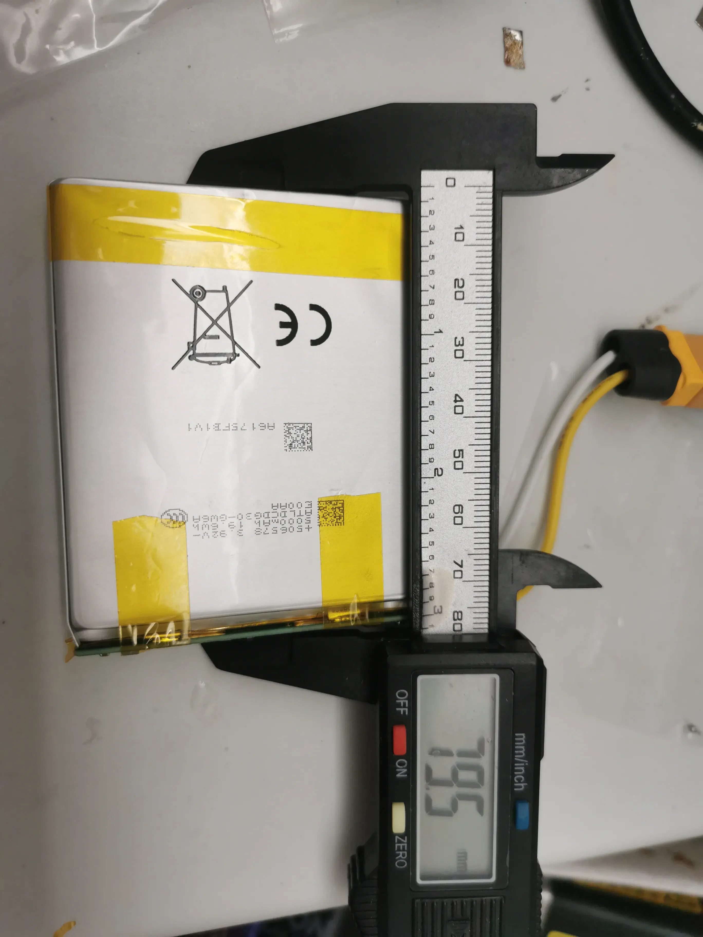

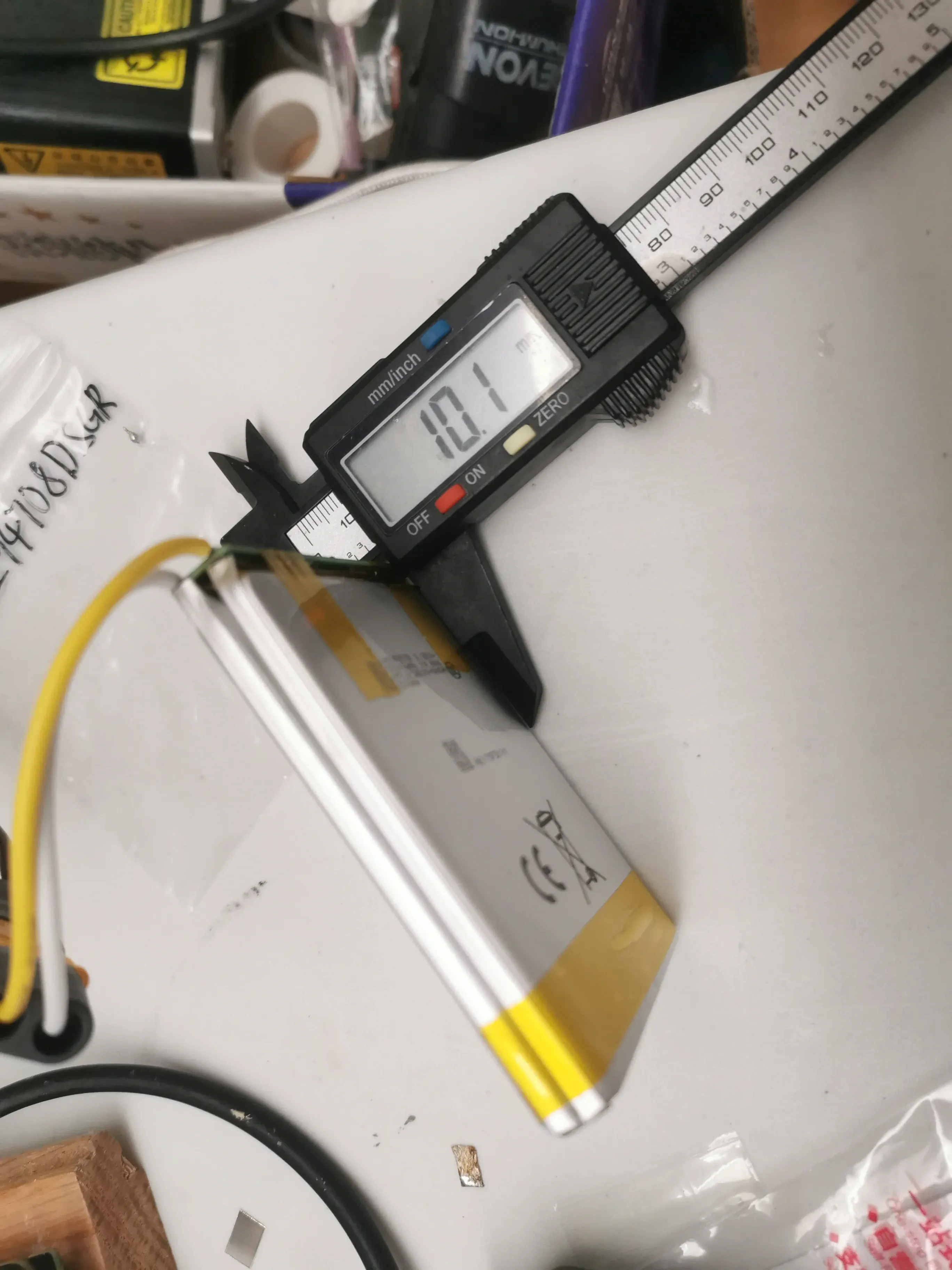

3、电池为:iqoo z10 turbo pro原厂售后电池(65元)或者红魔10 PRO+电池(83.88元,推荐)。
测试时使用iqoo电池搭配购买板端连接器型号为:广濑BK22C07-6DS。(测试完后建议飞线焊接)淘宝购买,接近2元一个,非常不好焊接,建议多买一些备用(后面会讲焊法)。电池体积为5.5*66*100mm,红魔电池体积为5.5*67*86mm,红魔电池短一些,推荐使用,容量7500mah(3750*2),使用时从保护板上飞线(正极刮开保护板背靠背MOS后铜皮,负极将FPC软排线撕掉后,焊接在采样电阻的另一端。请注意飞线前必须将电池电量 放空到5.5V以下。负极不能从电极焊盘飞线,因为它短路保护需要过采样电阻。不会飞线具体进群看)

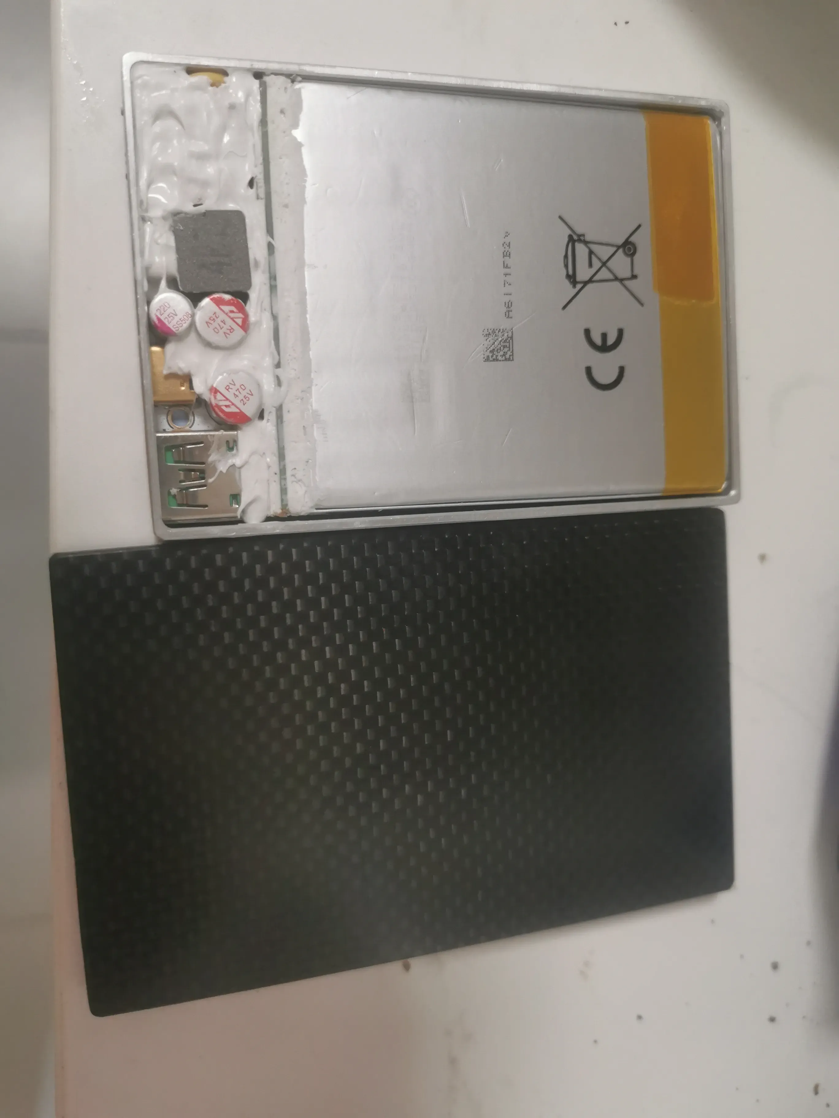

7、外壳为某州T300碳纤维CNC(也可以用铝的),边缘需要打磨。主板测试好后,在背面涂上导上硅脂。PCB与外壳、电池使用集泰S9132改性硅烷结构胶粘接(需要提前清理表面,本人使用装修剩下的集泰S9132)。电池请务必使用EVA泡板或者环氧板或者青稞纸或者PI胶带粘好!完全测试后好粘接后无法打开!无法打开!无法打开!
8、PCB成本30/40(视MOS不同,参见BOOOOOM LIST,EDA仅做封装参考),碳纤维外壳成本100(铝合金/3D激光烧结尼龙成本50),电池83,其它胶水等因人而异。

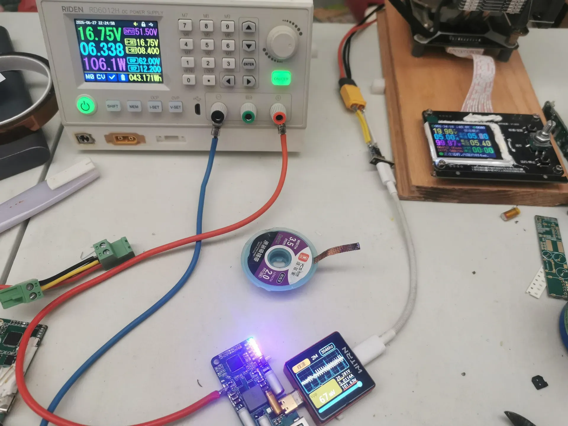

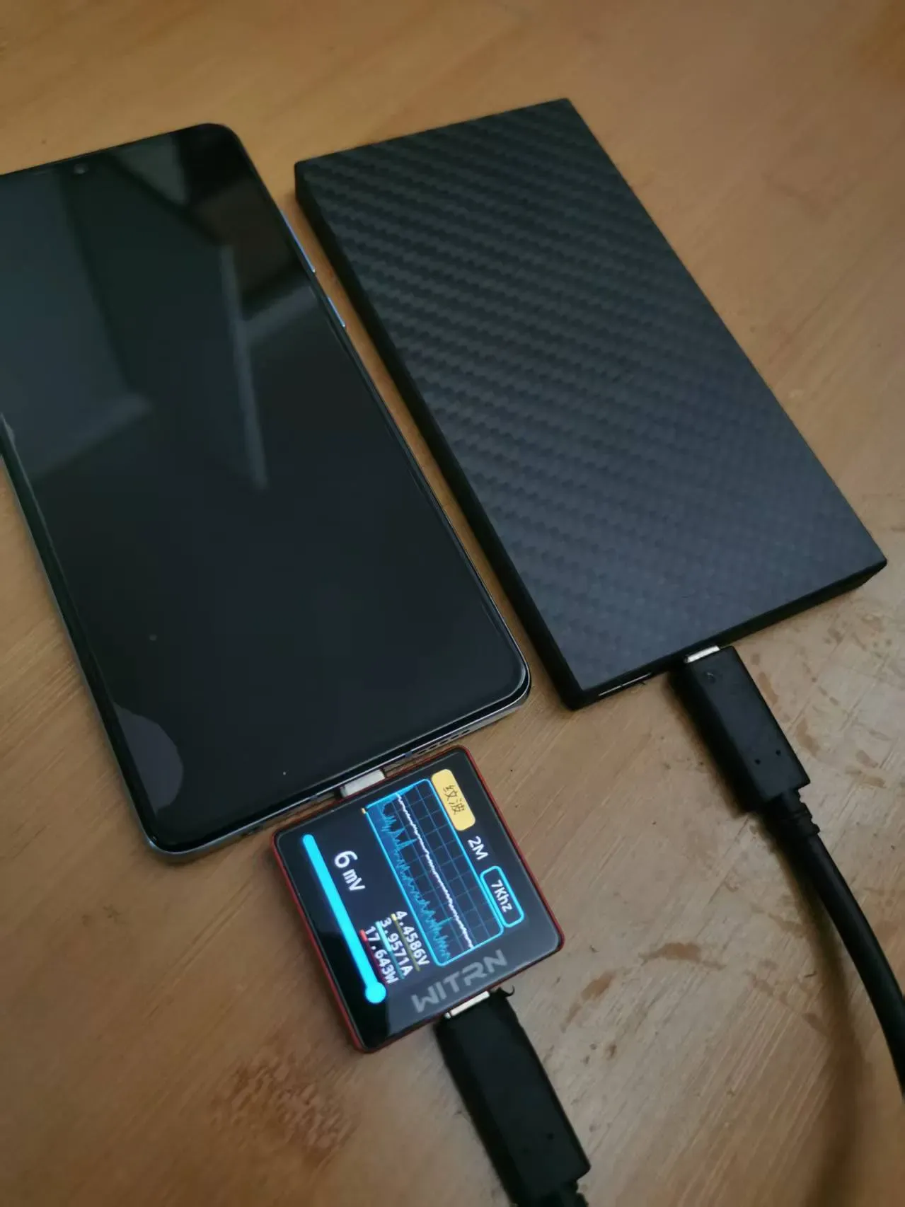

纹波:输出低压SCP 5V 18W,纹波10mv以内,电池端电压6.5V升压20V 2.25A放电 ,纹波为50-60mV(电量低电压低、温度高时纹波会变大),其它条件在两者之间
交流群330403576
极限测试下高负载高温裸板不加任何散热,在6.5V电池端低电量时(已放电15分钟MOS温度65+)升压20V 45W输出,纹波60mV以内。其它情况下压差越小,纹波越小。

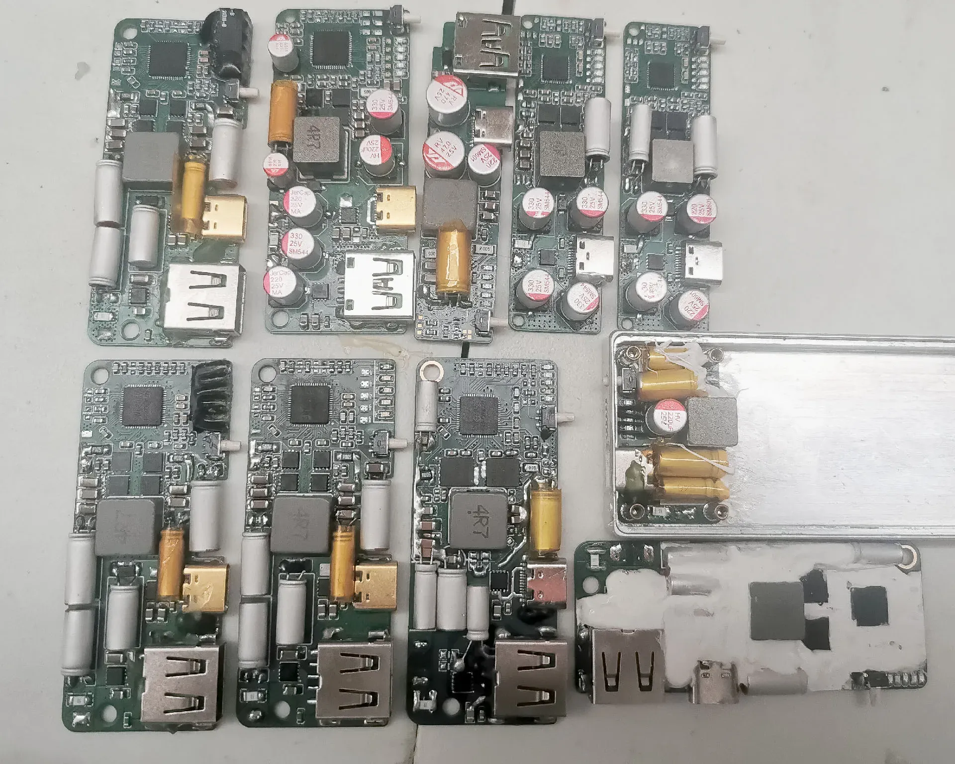

左边是使用红魔电池版,还没有焊接的图片,右边是使用iqoo电池版本,长14mm

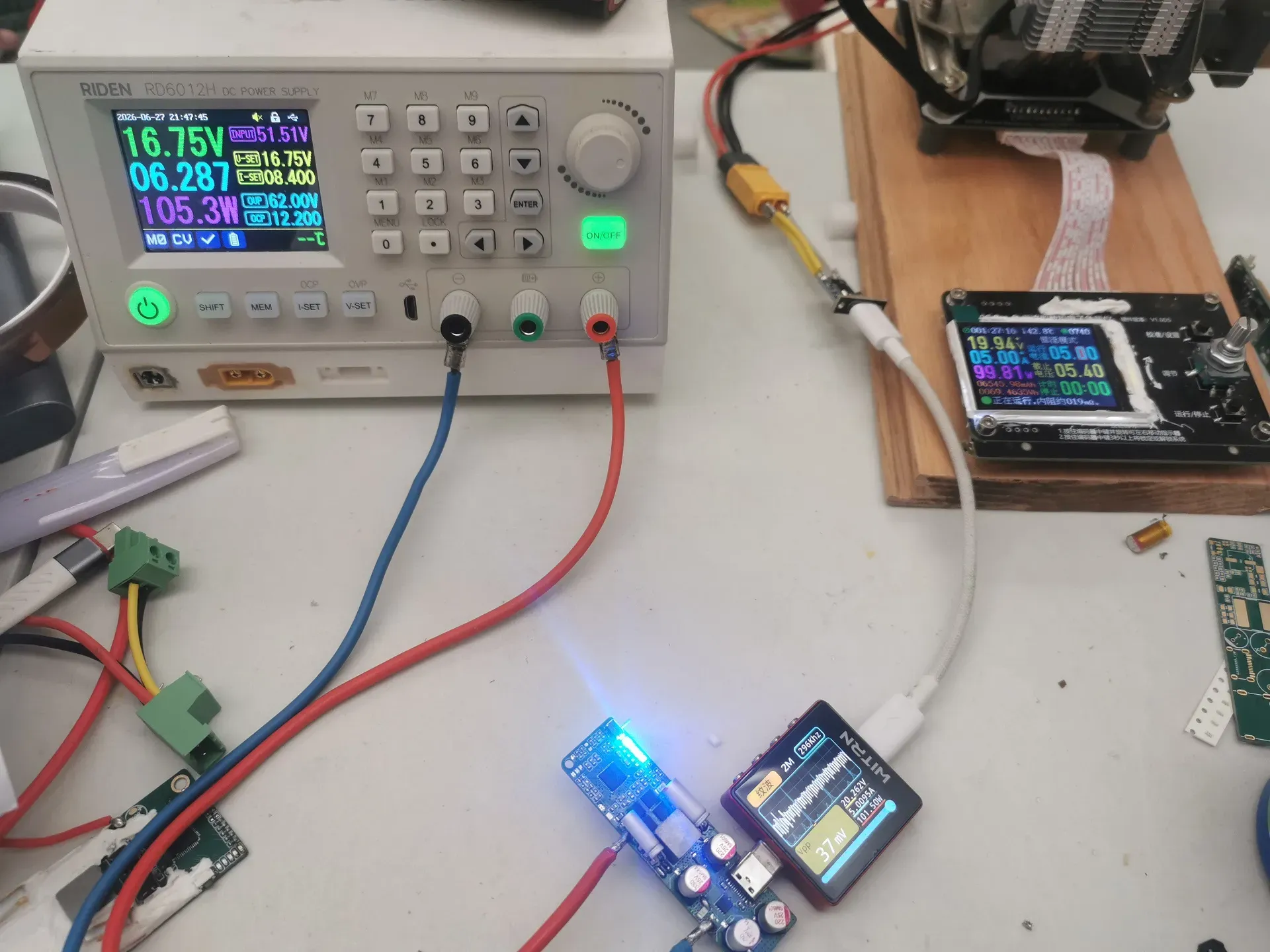

此图为输出SCP 5V 4A纹波,主要展示电容焊接方式,两个输出大电容可用D5或者D5.5*11电容,与边缘MLCC焊在一起(请注意电容极性,焊反爆炸)。板上电容直径只能使用D4,电池左下角使用D4*L9,右边使用D4*L11,TYPE-C板上电容可以用25V 100/150uF D4*L12以内电容,注意绝缘。
