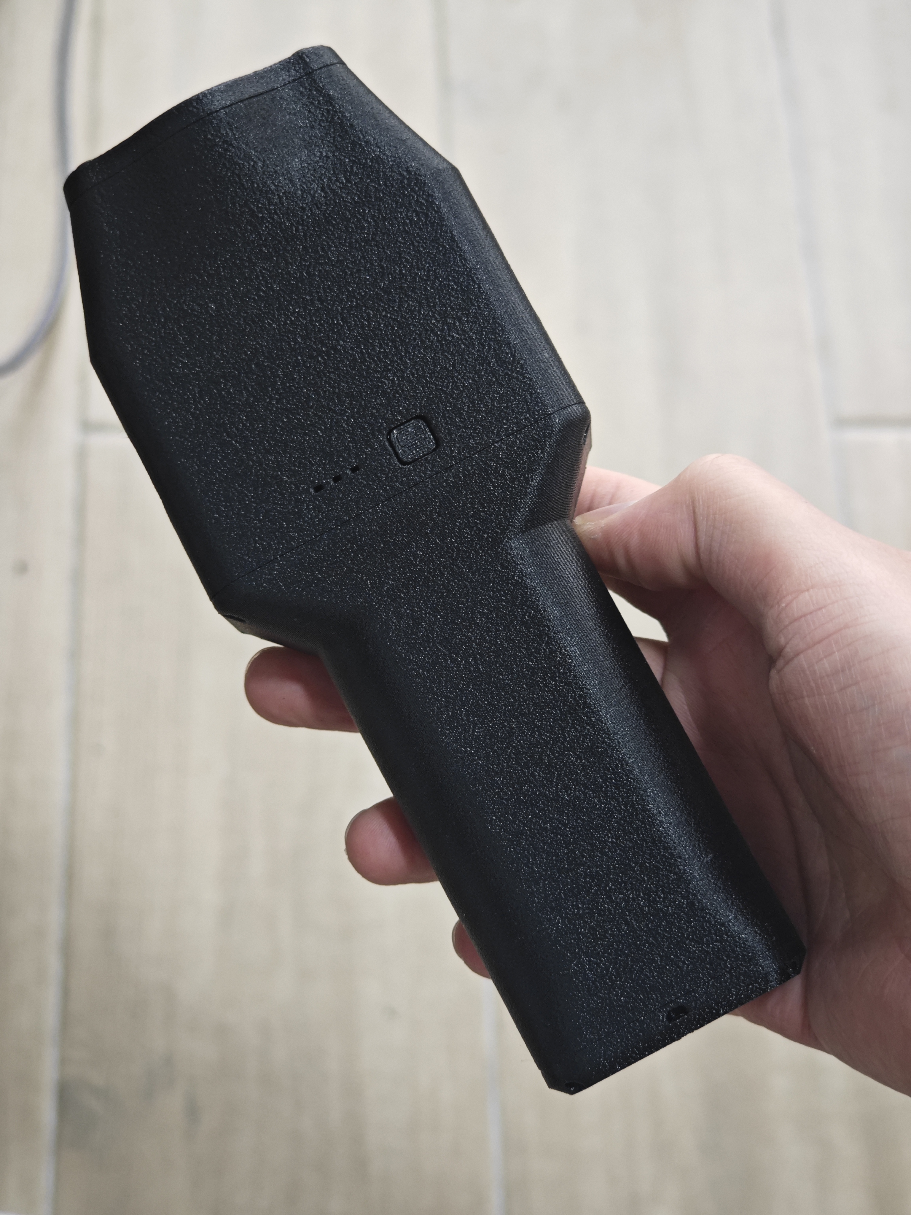

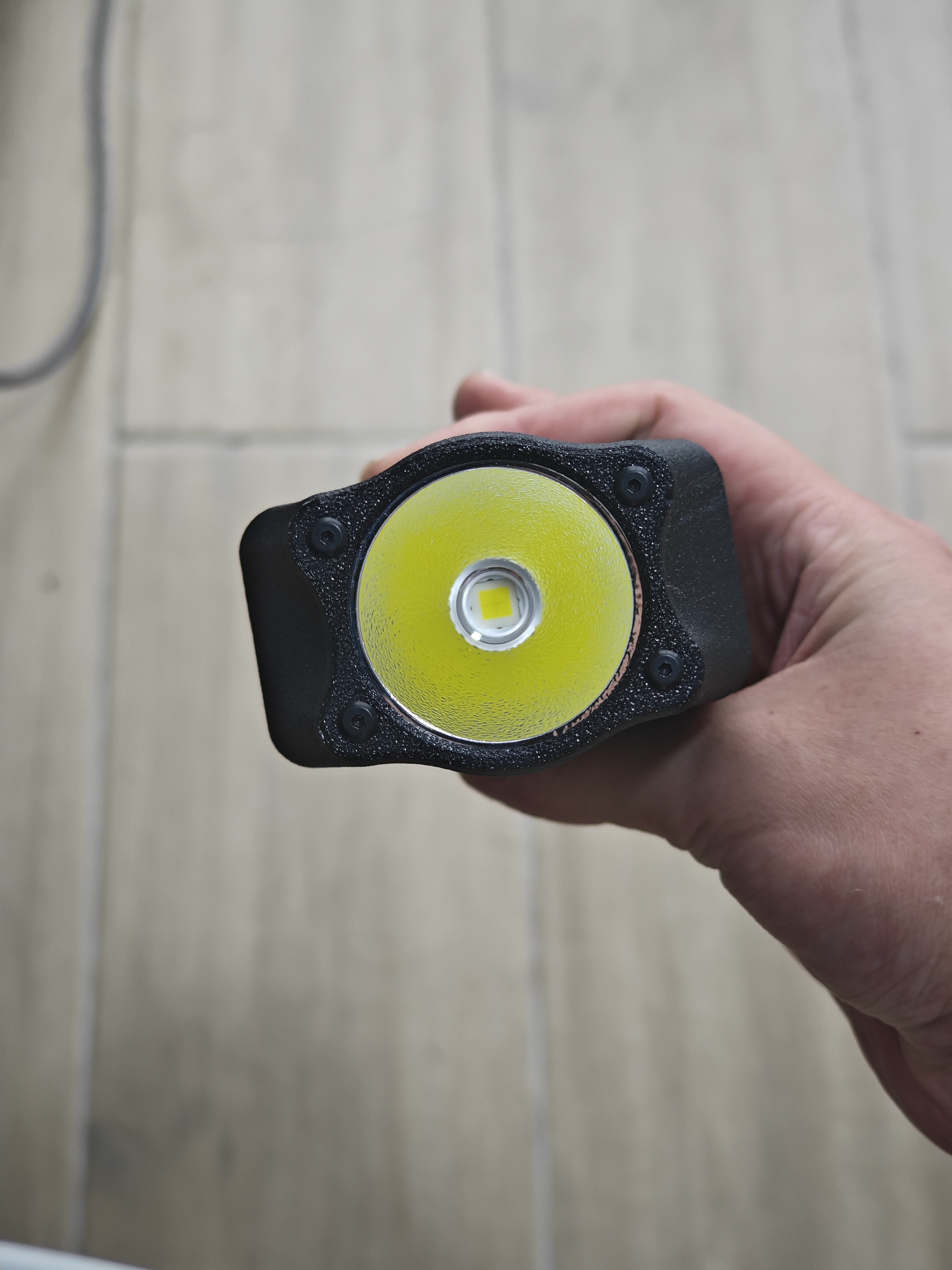

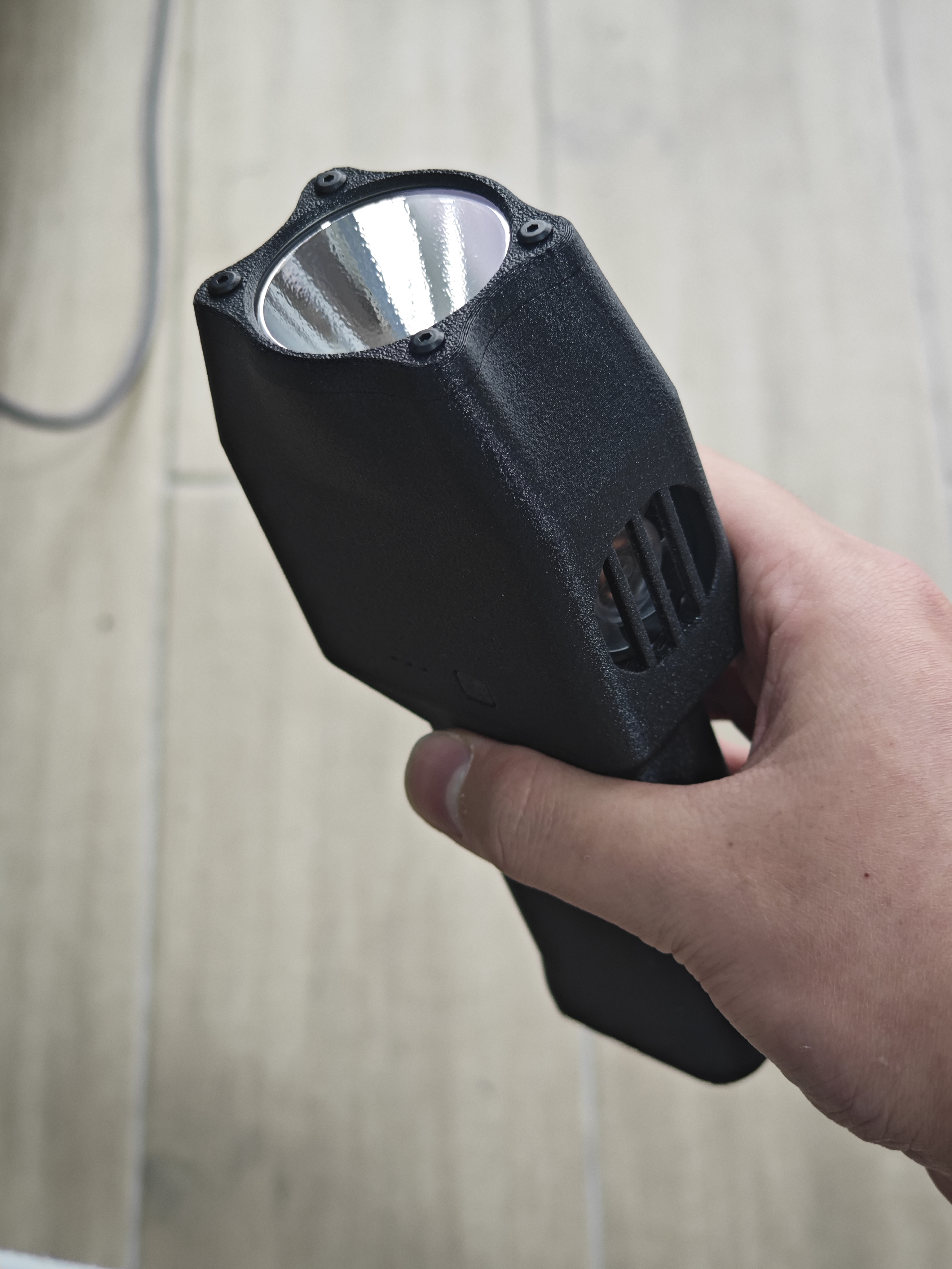

手电筒的名字是光锤65,45w type c充放电,充满约一小时,65w 7000lm档位不降档不烫手,光强约12w,65w续航约24分钟,30w续航54分钟,3w续航8小时,复刻物料成本约109元
简介:手电筒的名字是光锤65,45w type c充放电,充满约一小时,65w 7000lm档位不降档不烫手,光强约12w,65w续航约24分钟,30w续航54分钟,3w续航8小时,复刻物料成本约109元
复刻成本:109
创建时间:2025-02-23 14:37:24更新时间:2026-08-07 17:57:17
欢迎将此项目用于一切合法、道德的盈利用途
手电筒的名字是光锤65,支持45w type c充放电,充满约一小时,65w 7000lm档位不降档不烫手,光强约12w,65w续航约24分钟,30w续航54分钟,3w续航8小时,复刻物料成本约109元
重要重要重要:主板厚度1.0mm,灯板厚度1.6mm,灯板需要使用热电分离铜基板,铝基板不行,如果铜基板打样太贵,我店有空板出售13元

一、成品展示
