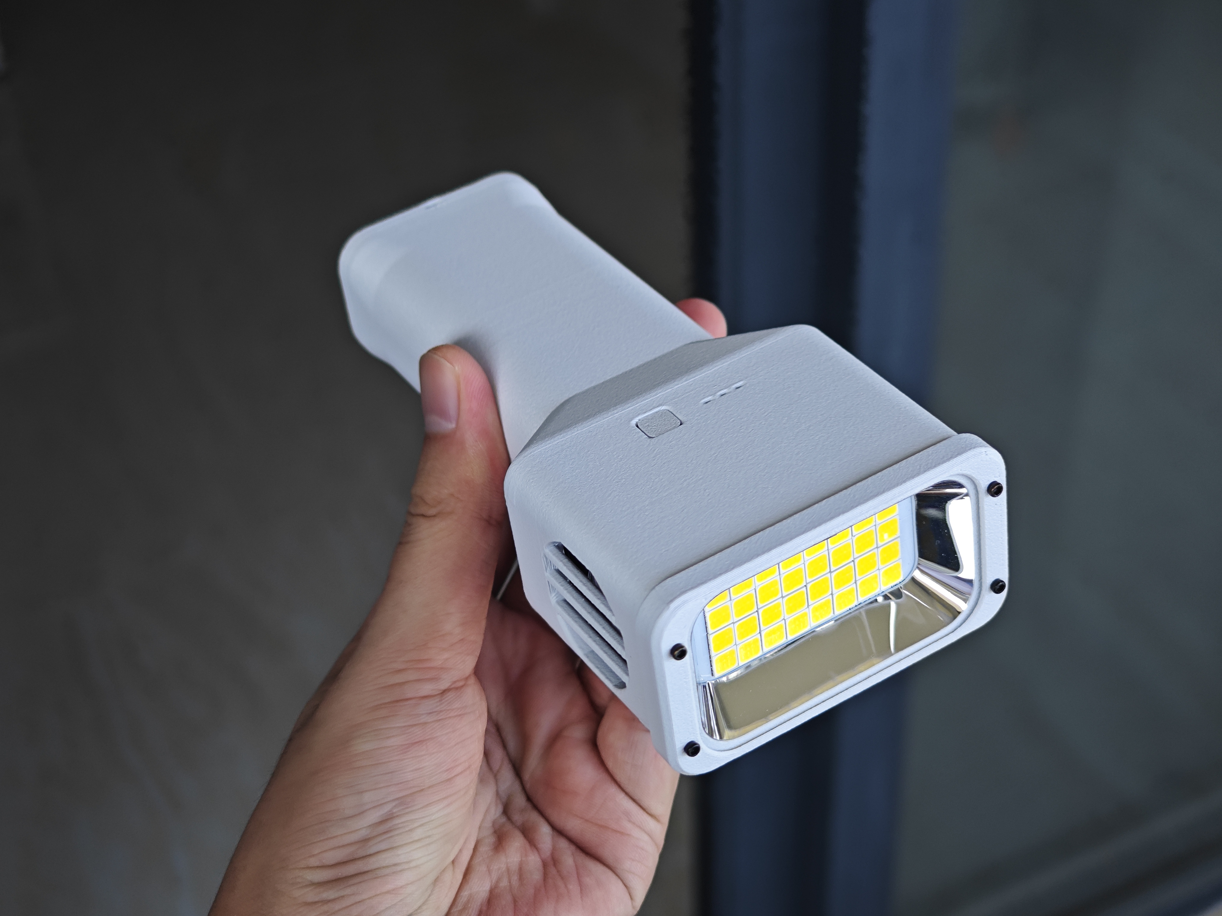

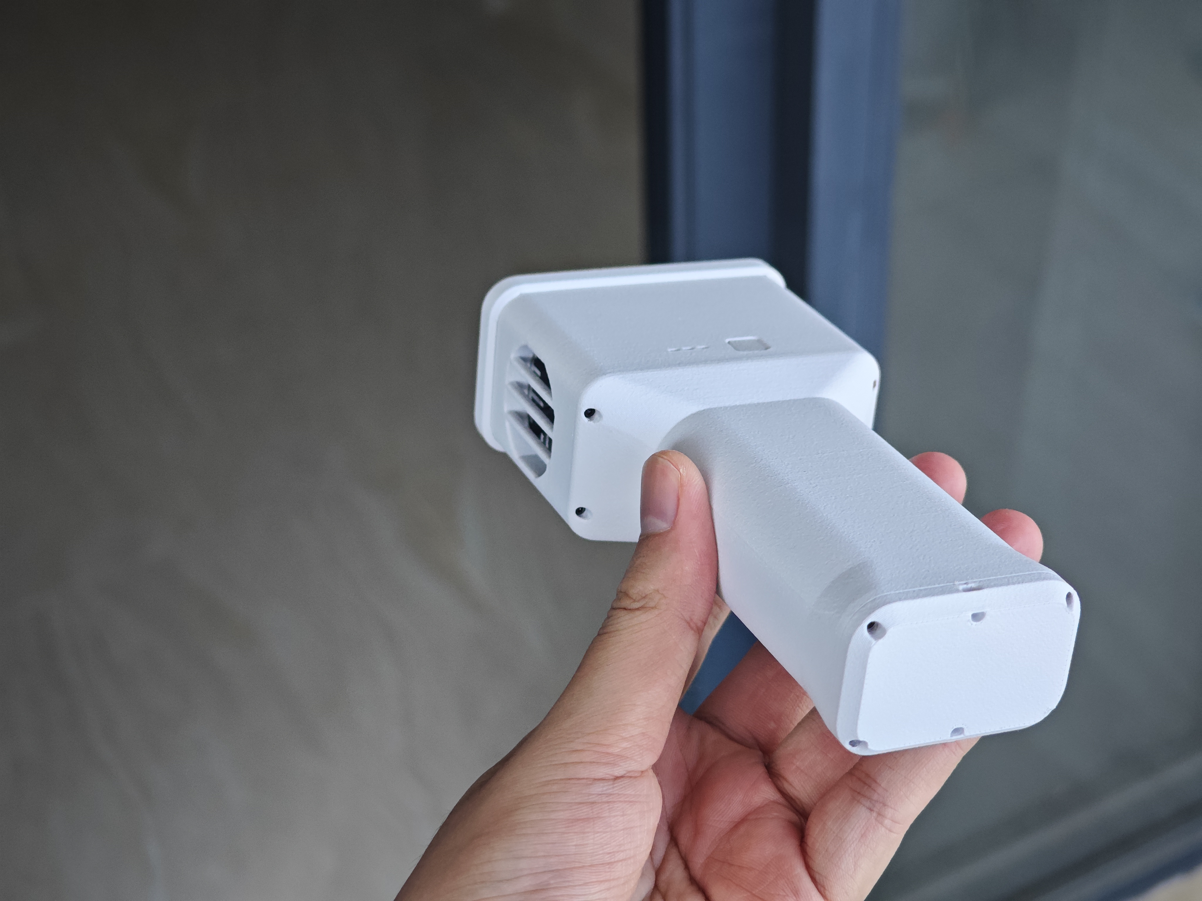

恒定60瓦10000流明 小钢炮 手电筒 光锤60

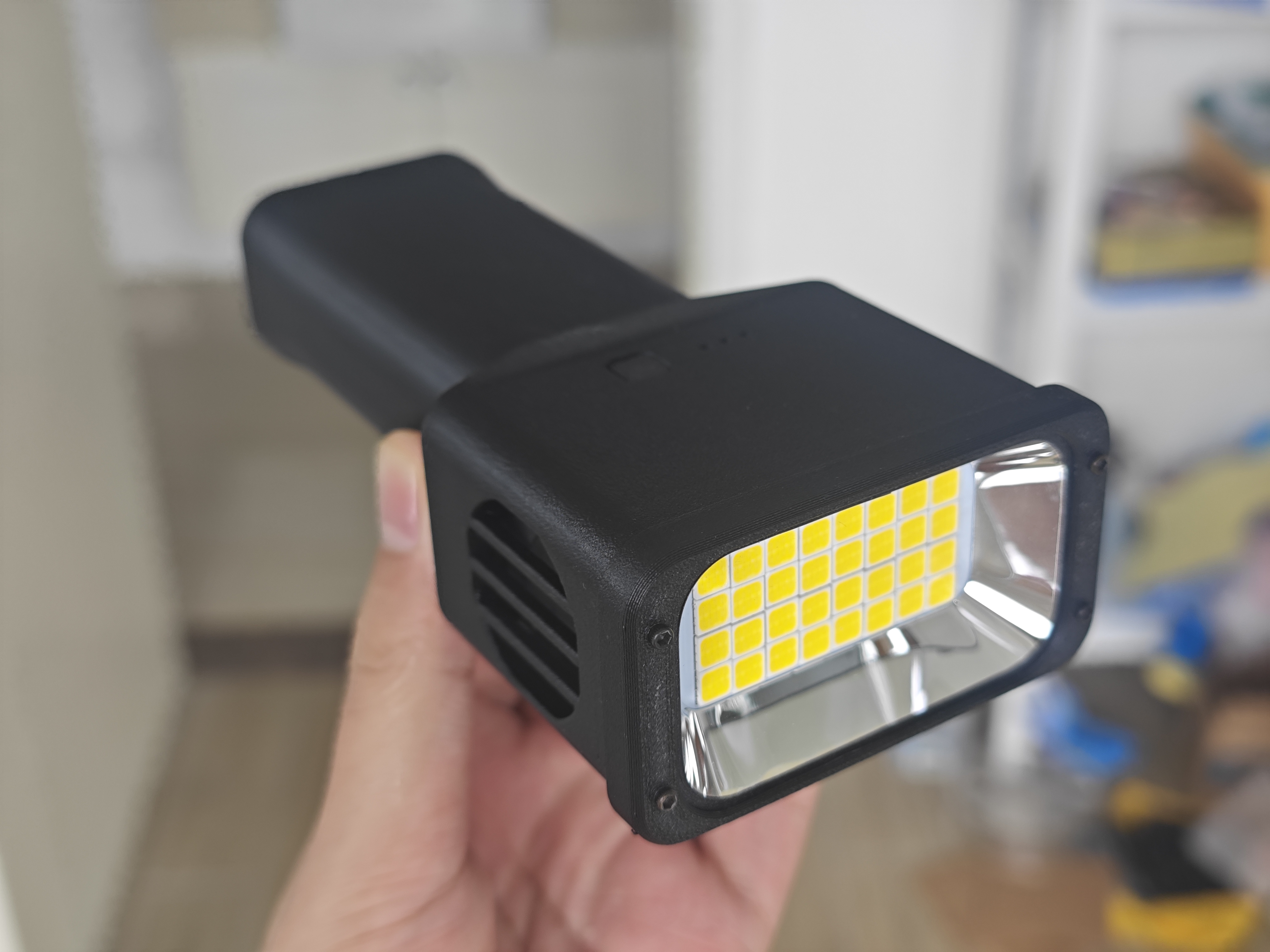

手电筒的名字是光锤60,支持45w type c充放电,充满约一小时,60w 10000lm档位不降档不烫手,60w续航约27分钟,30w续航54分钟,3w续航8小时,复刻物料成本约110元
简介:手电筒的名字是光锤60,支持45w type c充放电,充满约一小时,60w 10000lm档位不降档不烫手,60w续航约27分钟,30w续航54分钟,3w续航8小时,复刻物料成本约110元

一、成品展示

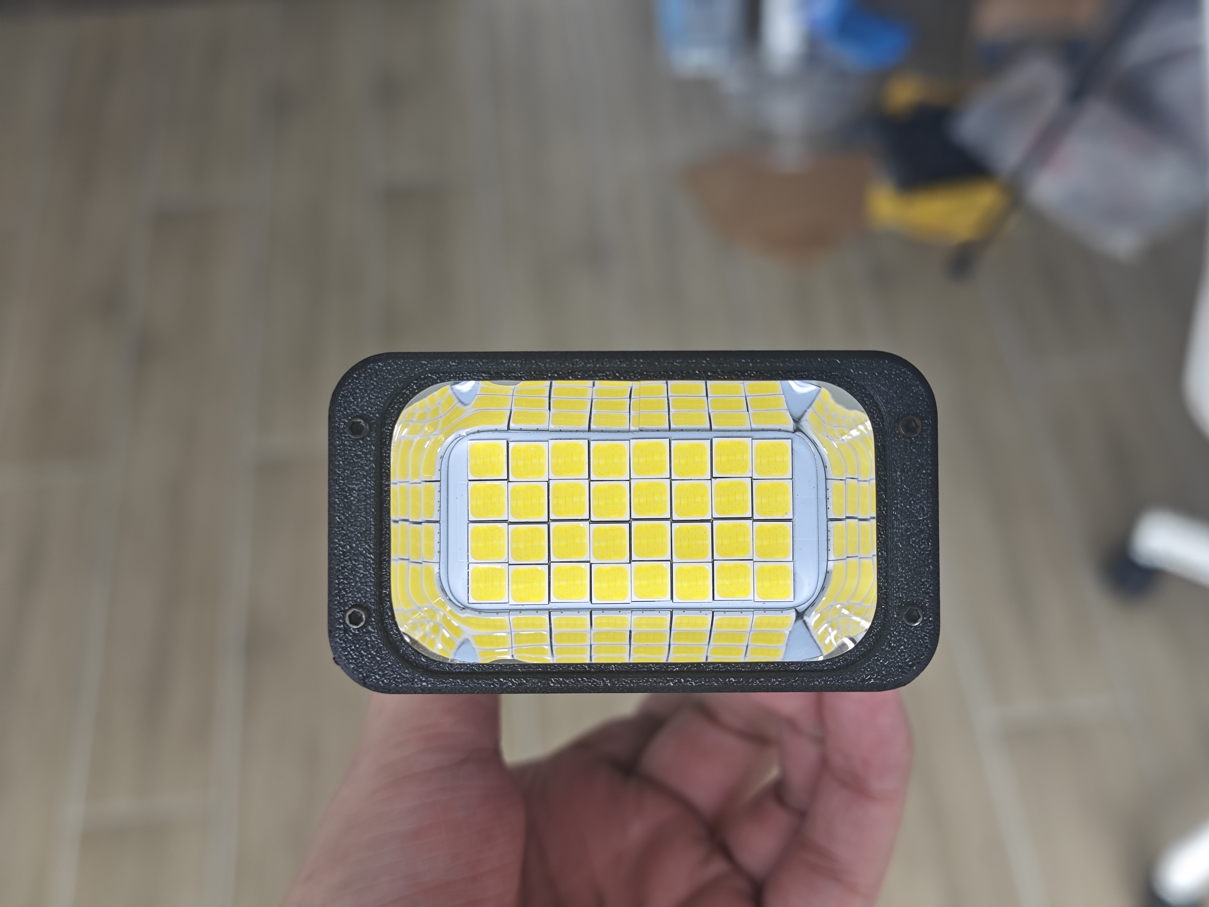

四、灯珠选择
【★★★★★】立德达emc5050 508H 5000K/5700K 6v方杯
光效很好,但是光色一般,起订数量100较友好
光效:2w时约 200lm/w
价格:0.67/pcs
起订:100pcs
光色:一般
链接:https://qr.1688.com/s/JuIdwSn8
【★★★★★】首尔STW0L8PA 5000K/5700K 6v方杯
作者同款,光效和光色都不错,缺点是运费10元?
光效:2w时约 190lm/w
价格:0.7/pcs
起订:1pcs
光色:较好
链接:http://e.tb.cn/h.T1VAK1IFQ20VQ6f?tk=ZJ5M3HbWBqM

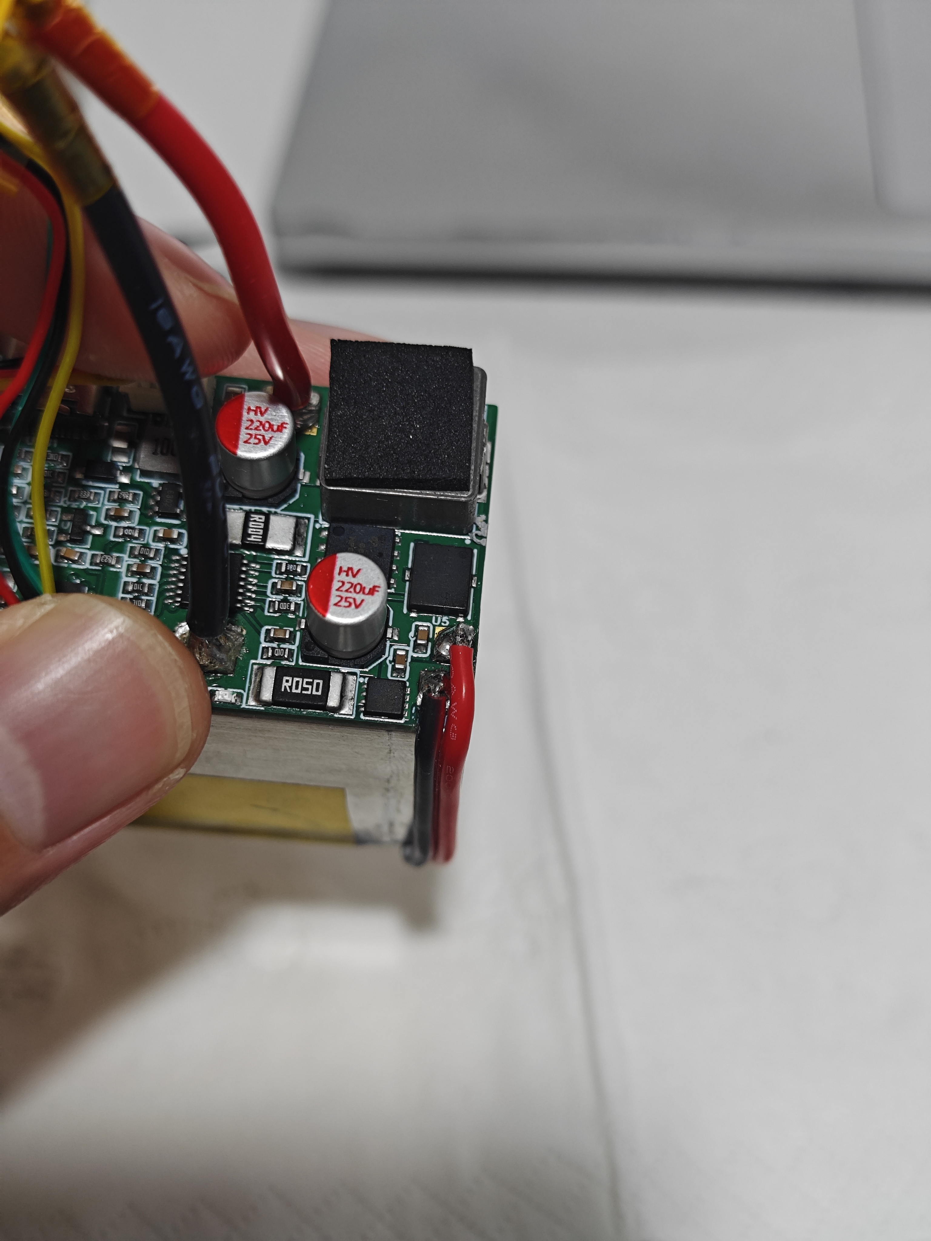

主板物料:
1.1、 充放电芯片 ip2369 1颗 4元 https://e.tb.cn/h.8UxtL71r852mIMn
其它物料立创商城均有售直接下单即可

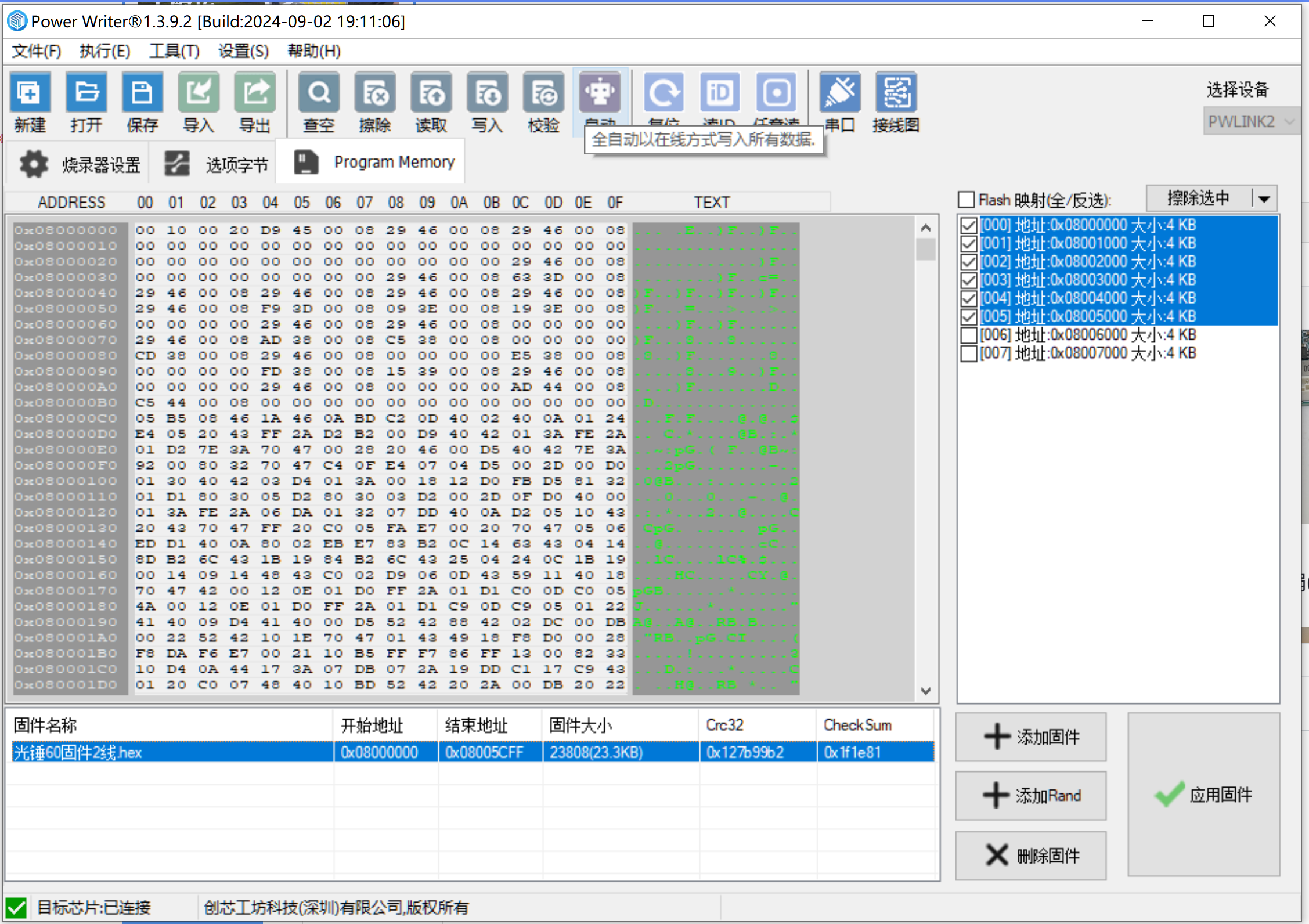

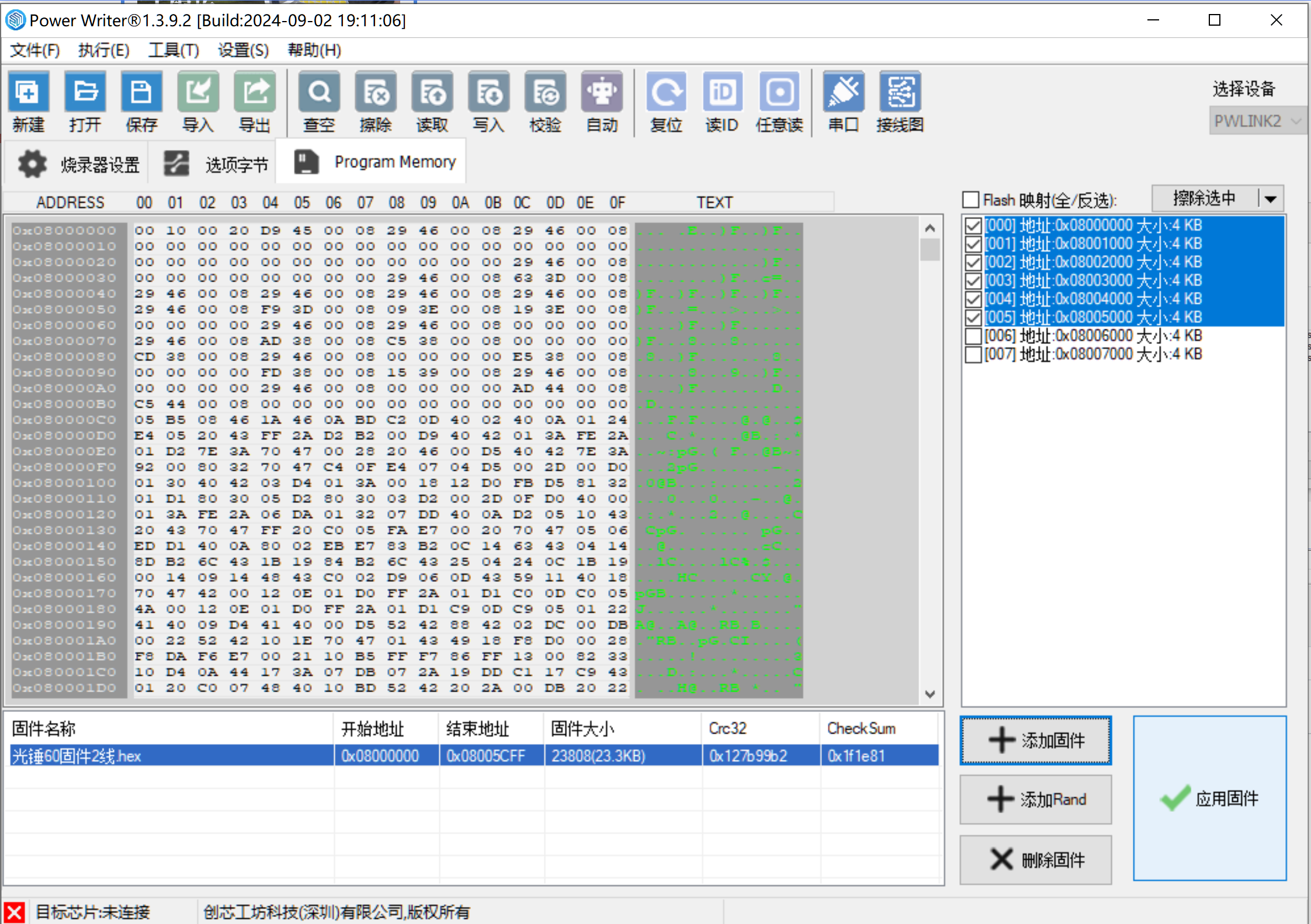

首先是刷入固件:
自行下载安装PWLINK2 LITE(4.1) 的配套软件Power Writer,将PWLINK2 LITE插入电脑,选择芯片PY32F003xx6,如果无法选择此芯片请咨询客服。
点击Progrem Memory,点击添加固件
添加附件中的光锤os_光锤60_v1.2.hex,然后点击应用固件

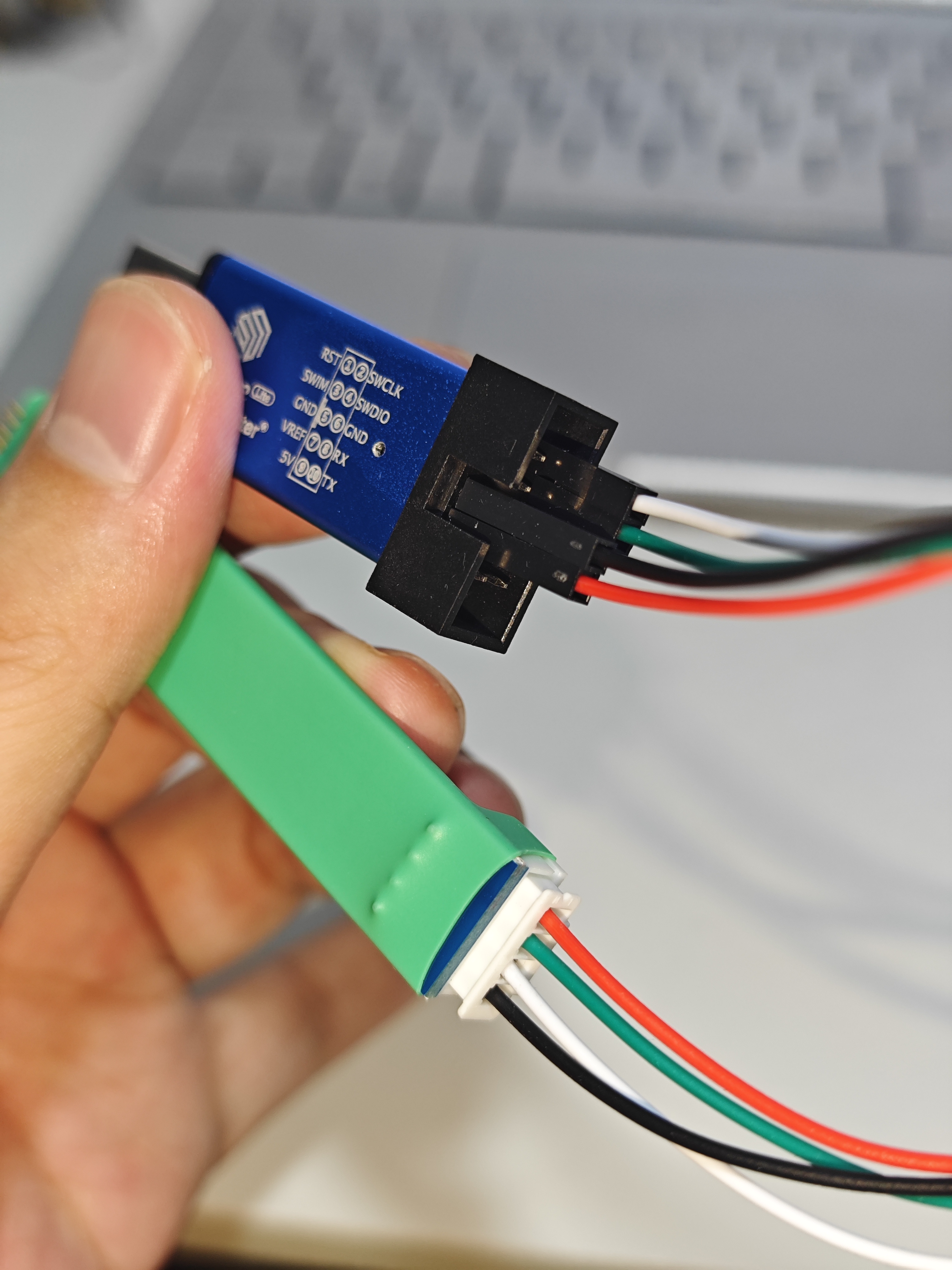

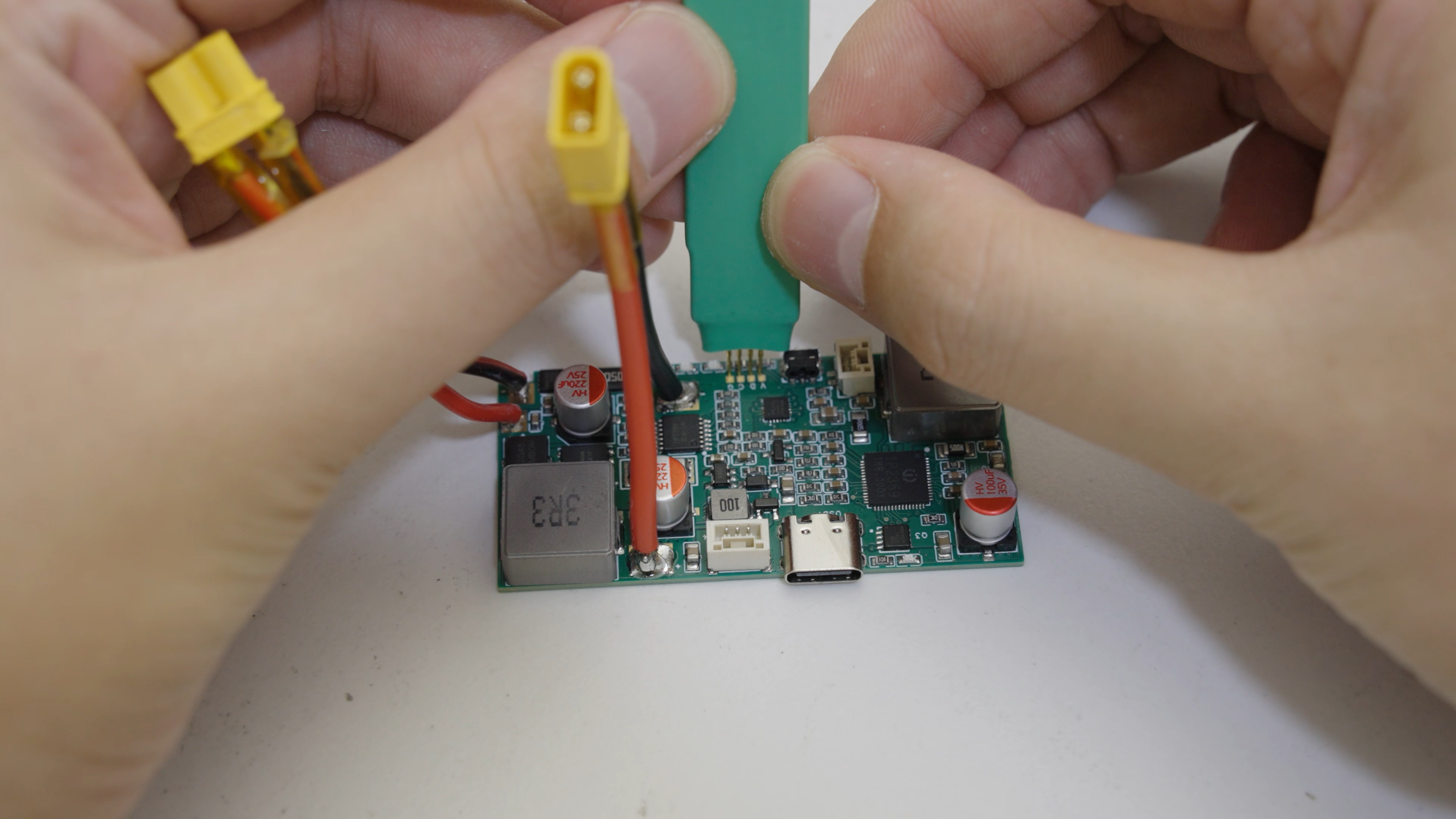

将PWLINK2 LITE与下载探针(4.2)连接好,接线顺序如图
将下载探针怼上主板下载触电,注意红色线对应的探针要对准V触点,黑色线对应的探针要对准G触点,怼反会导致板子烧毁
待显示目标芯片已连接后,点击自动即可完成刷入

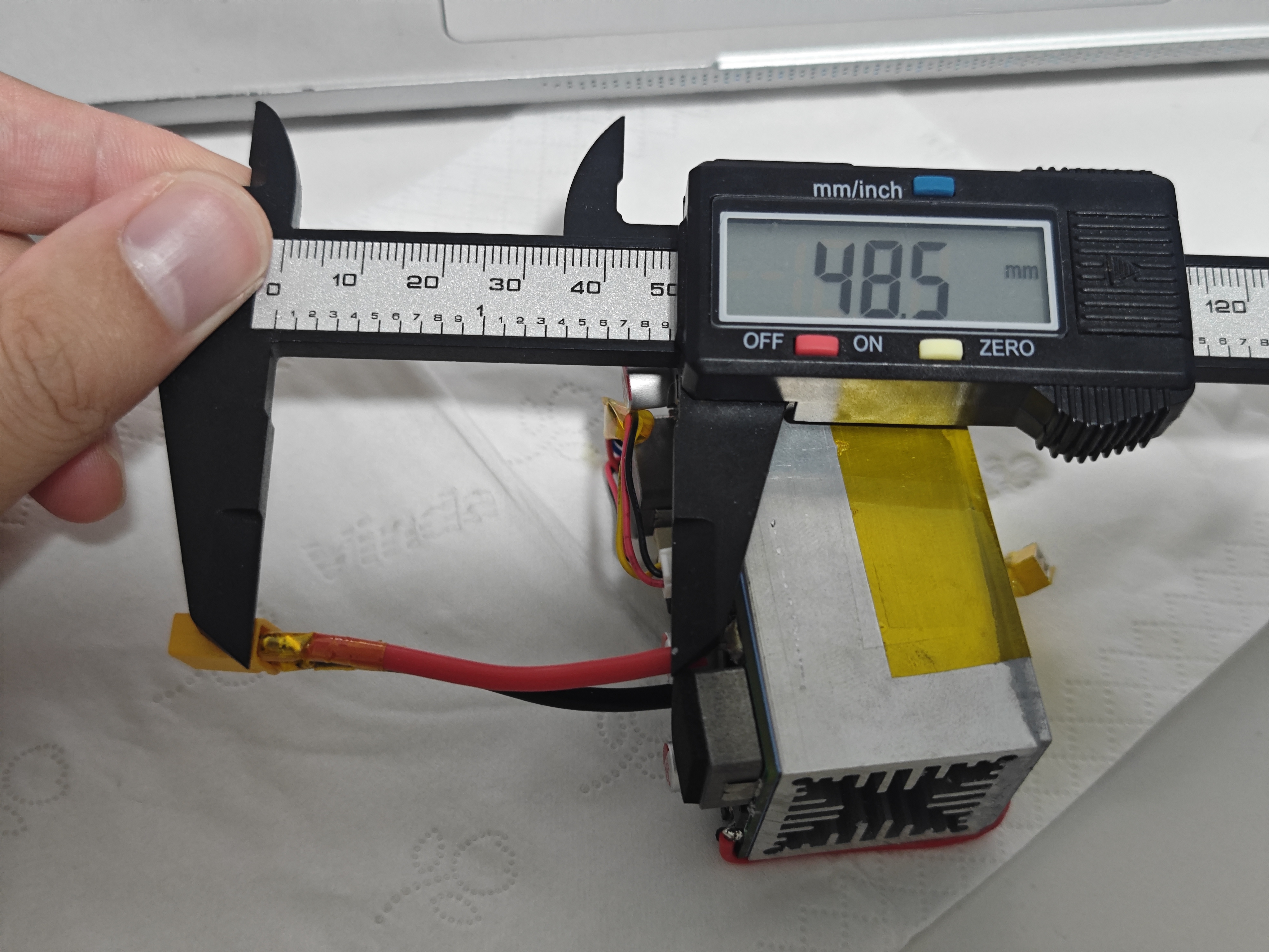

焊好主板输入线
使用48mm长的16AWG硅胶线(3.8)连接xt30公头(3.4),这个长度刚刚好

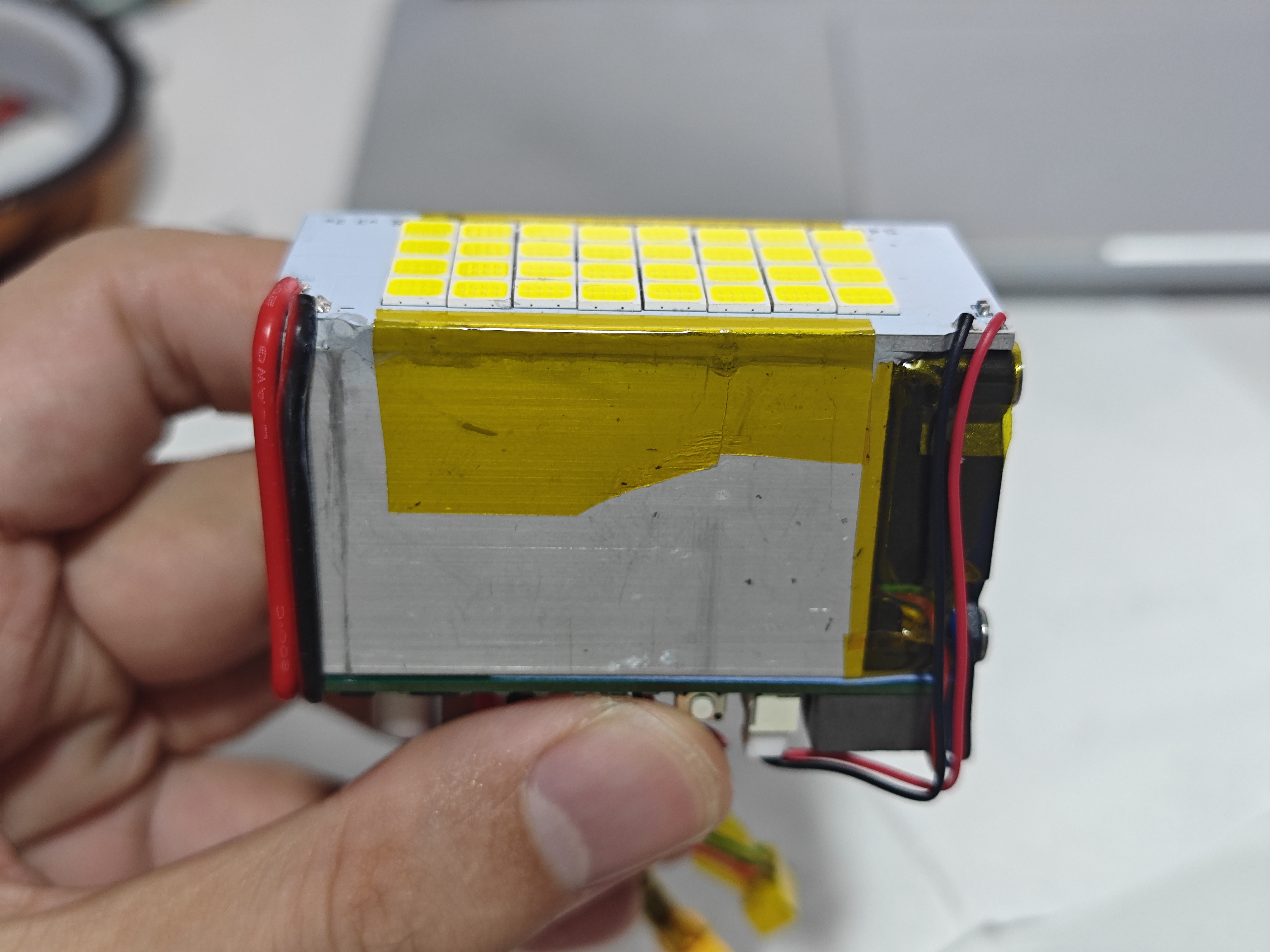

焊好灯板线
将20AWG硅胶线(3.7)和gh1.25 2p线(3.6)焊接至灯板

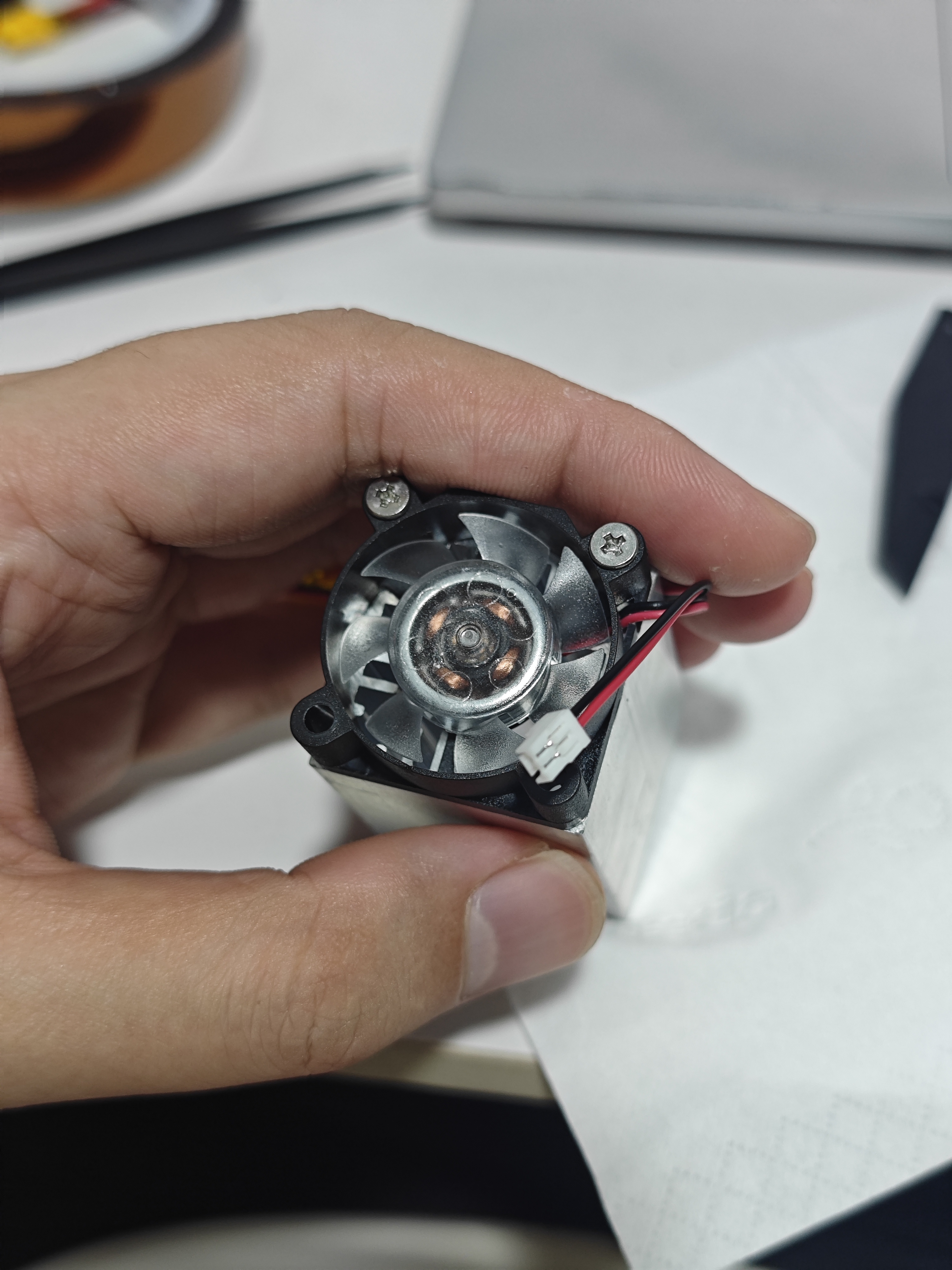

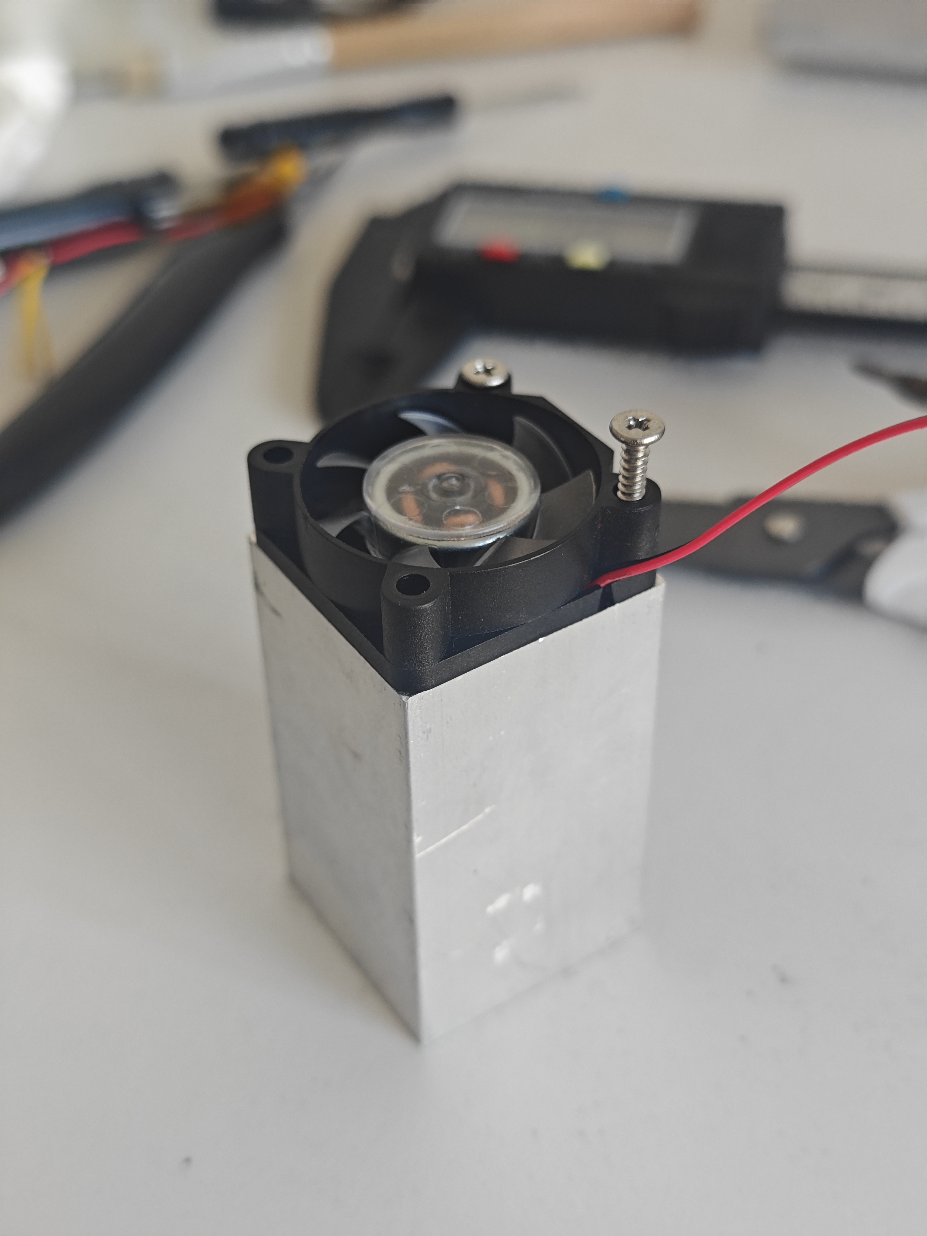

风扇安装
使用4颗自攻螺丝(3.13)将3010散热风扇(3.2)安装到散热器(3.1)
风扇改接口
将gh1.25 2p线(3.6)焊接到风扇原本的2线上面,视频中的4线风扇太贵了18块,替换成了2块的2线风扇
连接主板和灯板
使用20AWG硅胶线(3.7)连接好主板输出和灯板输入,并连接好温度和风扇排线

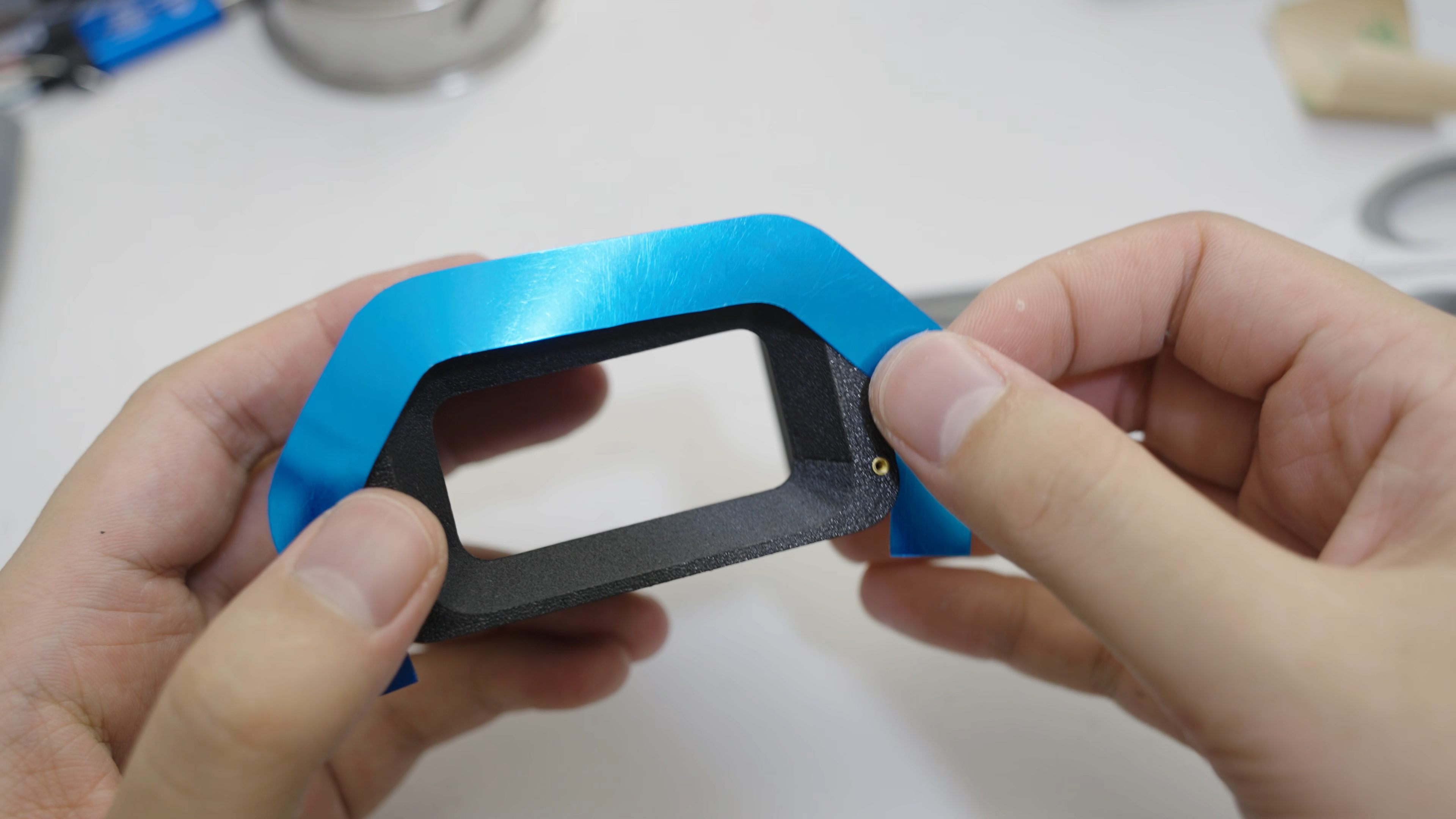

粘贴反光膜
先使用打磨棒(4.4)打磨一下杯壁,然后使用反光膜模具裁剪出反光膜(3.14),不打磨的话可能粘不牢

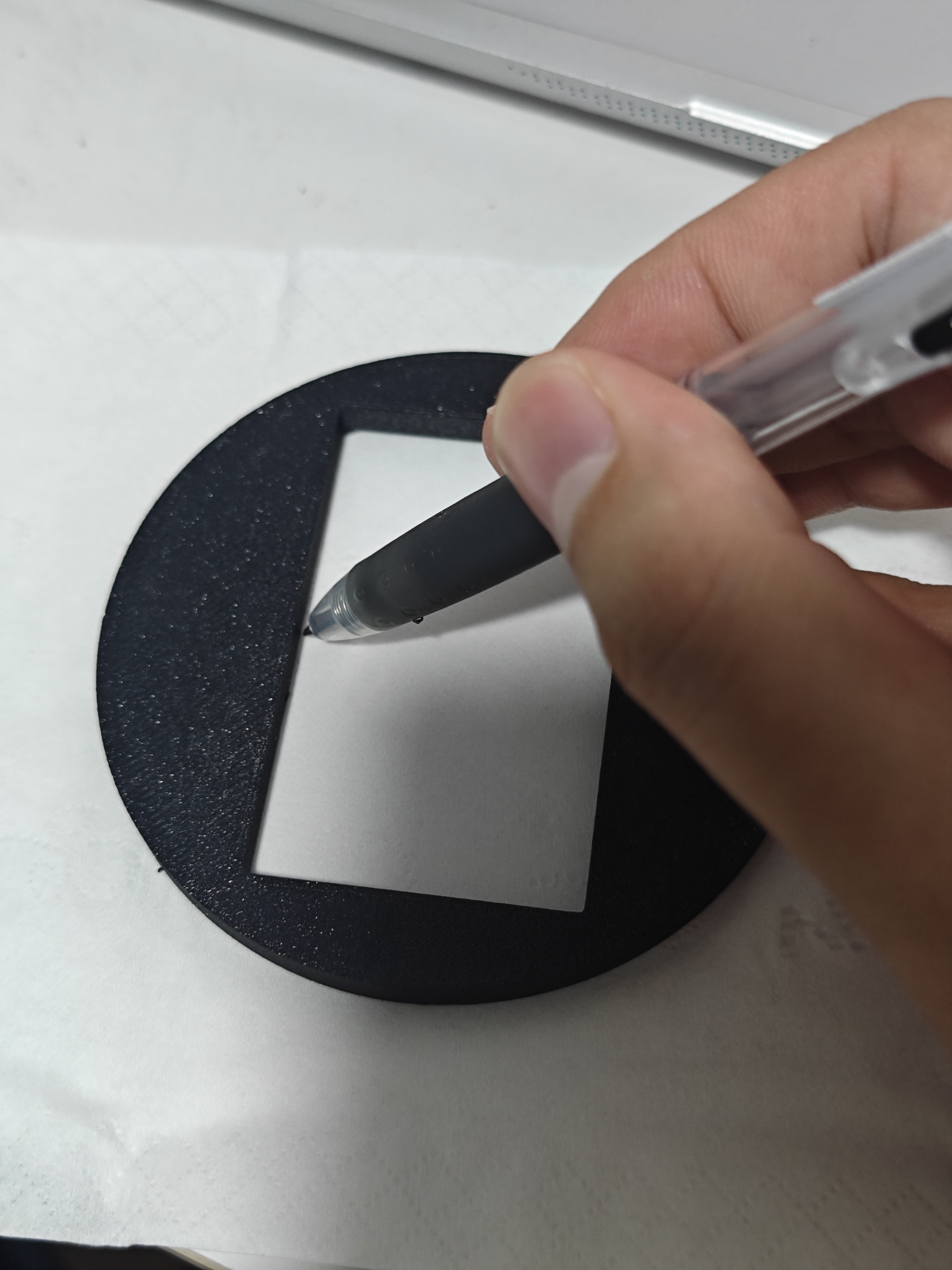

保护玻璃切割
将保护玻璃(3.3)套入切割模具后用笔画好痕迹,然后使用玻璃刀切割,切好之后用打磨棒(4.4)打磨一下边缘
如果不想切玻璃,可以到我的淘宝店 光锤照明企业店 购买切好的玻璃,价格8元

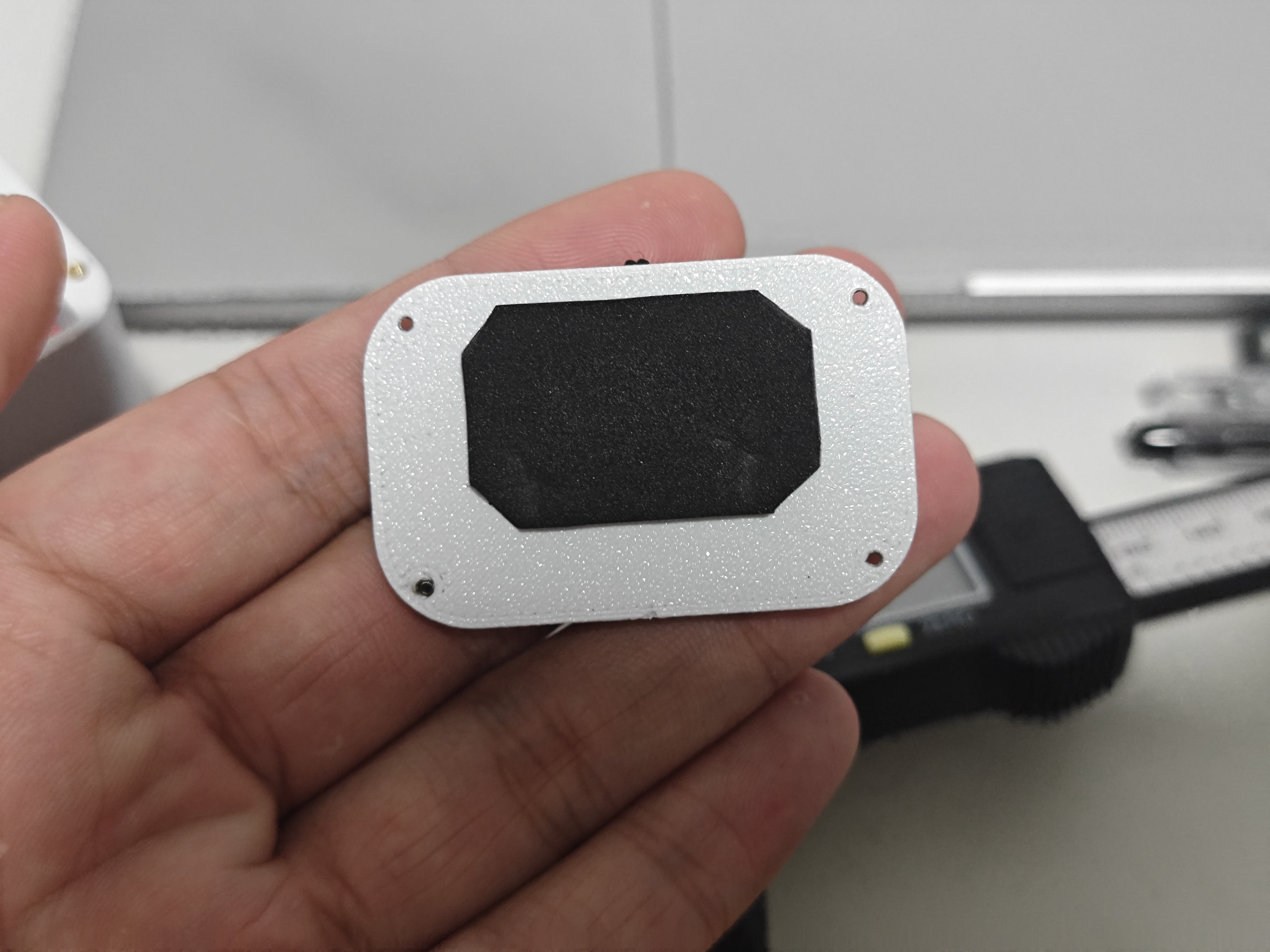

七、手柄组装
保护板安装
将保护板(2.1)居中放置,并留输出线长58mm为最佳,输出线使用特软硅胶线(3.8)与xt30母头(3.5)连接,并在电池组输出侧贴上缓冲泡棉(3.16)
尾盖也贴上缓冲泡棉

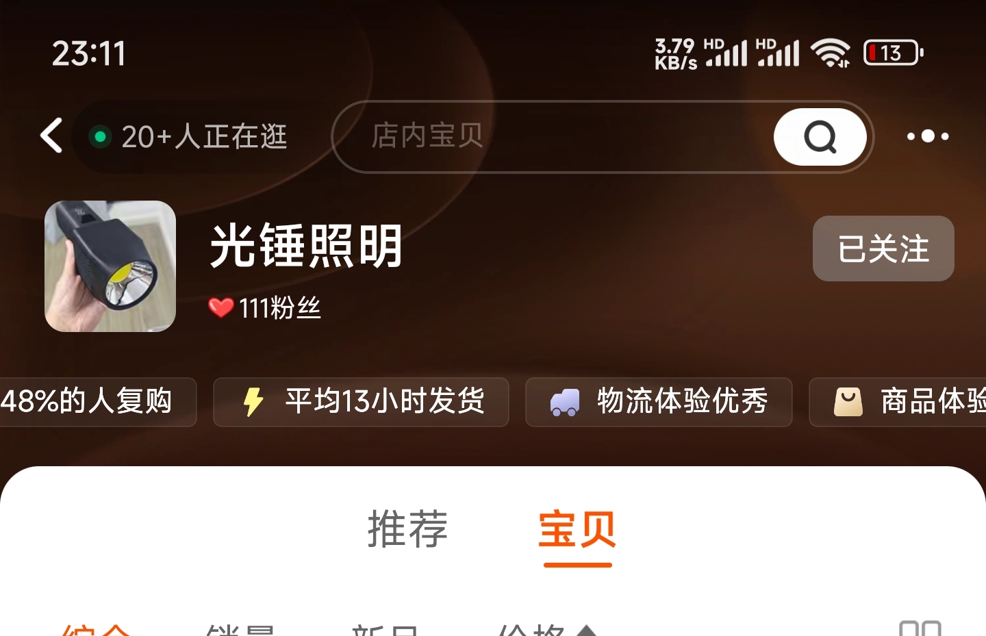

如果感觉某个部件做起来太麻烦了,那么我的店铺 光锤照明企业店 或 光锤照明 里可能会有卖,价格一般为物料成本的2-3倍。
