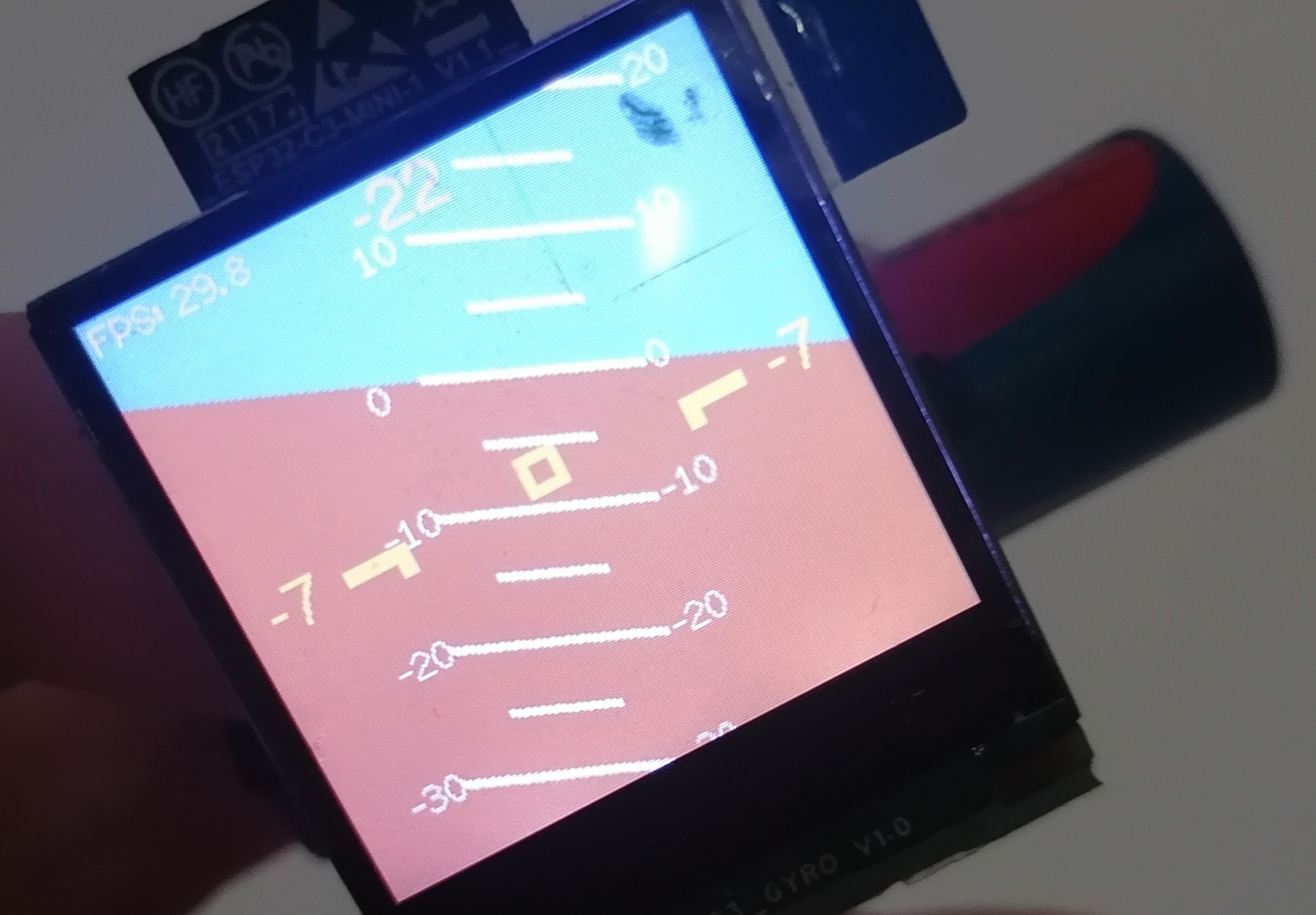

  • 陀螺仪功能,可以显示汽车40°pitch俯仰角和45°roll左右偏摆角;

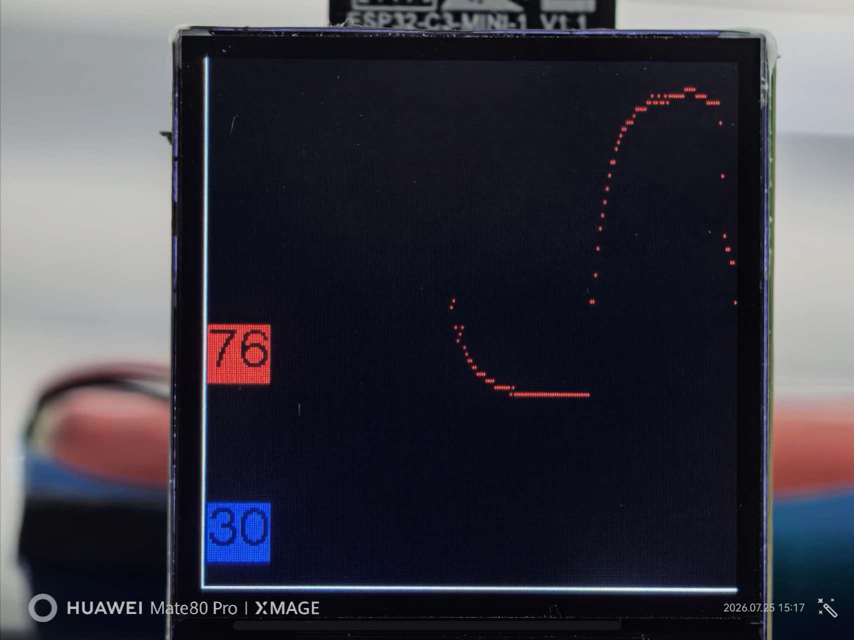

  • 显示过去12h温度曲线,记录汽车中控台温度变化;

启动logo陀螺仪界面

  • 三大件:ESP32C3 mini模块作为主控,MPU6050传感器,1.3" ST7789屏幕240*240分辨率;
  • GPIO2作为deep-sleep唤醒按键,(GPIO2还预留为人体存在传感器接口,后面打算加一个低功耗的人体存在感应雷达,人在即亮,人走进入休眠);
  • GPIO9作为BOOT按键和OTA按键,启动前按住GPIO9为BOOT下载模式,启动后按住GPIO9为开启WiFi和启动OTA;
  • GPIO9同时作为I2C的SCL引脚,打板时并联了一个100nF电容,发现MPU6050不工作,去掉后正常了,犯了次低级错误,原理图已修改;
  • GPIO3控制PMOS,控制ST7789和MPU6050供电,以便deep-sleep模式下节能;
  • GPIO0作为ST7789屏幕背光PWM控制引脚,软件暂未加PWM控制,有需要的话自行添加;

RTC_DATA_ATTR uint8_t TemperatureArray[240] 用于储存休眠模式下温度数据;

DrawTemperature()  // 绘制温度曲线,并显示最高最低温度
