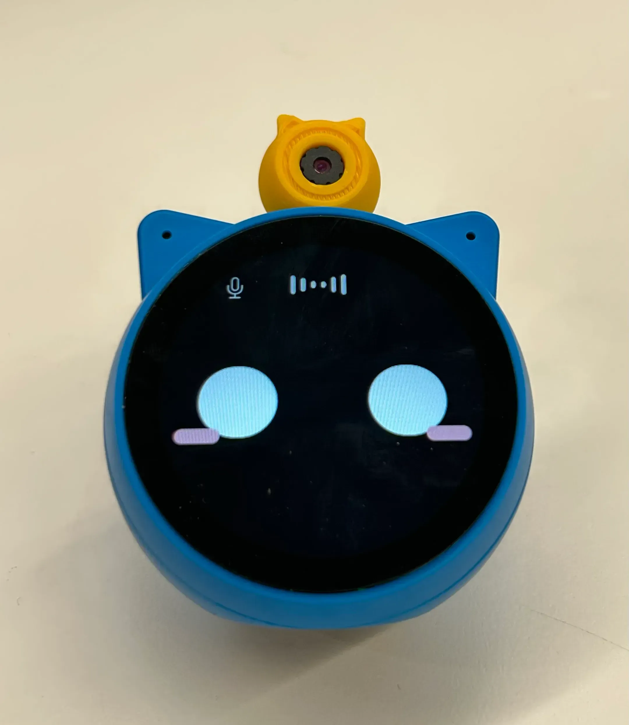

ESP-VoCat-S31 是基于 ESP-VoCat 喵伴 项目的 ESP32-S31 升级版本。原项目是一款面向语音交互、AI 萌宠、智能音箱和智能中控场景的开发套件,具备离线语音唤醒、双麦拾音、圆形触摸屏显示、音频播放、姿态感知以及旋转底座联动等能力。
本版本主要针对 CoreBoard 主控板 进行重绘升级,将原 ESP32-S3 主控替换为 ESP32-S31-WROOM-1,并在 S31 CoreBoard 上新增一颗 SC101IOT DVP 摄像头。复刻时,ESP-VoCat 的 BaseBoardMicBoard 仍然沿用原 S3 版本板子,只需要把原 S3 版本 CoreBoard 替换为本项目对应的 ESP-VoCat-S31 CoreBoard
项目特点
  • 主控升级为 ESP32-S31-WROOM-1,延续 ESP-VoCat 的语音交互和屏幕交互设计。
  • CoreBoard 重新绘制,保留原项目的主要连接器、接口和功能分区,硬件上保留了 1.85 寸圆形触摸屏、双麦克风、功放扬声器、IMU、SD 卡及旋转底座 UART 通信等硬件资源。
  • 相比原 S3 版本,S31 CoreBoard 新增 SC101IOT DVP 摄像头,可用于后续多模态视觉能力扩展。
  • 兼容原 ESP-VoCat 的 BaseBoard、MicBoard、屏幕、扬声器、电池、触摸按键和外壳装配方式。
  • 适合作为 ESP-VoCat 原项目的 S31 主控升级验证板,也适合作为语音 AI 交互硬件开发参考。

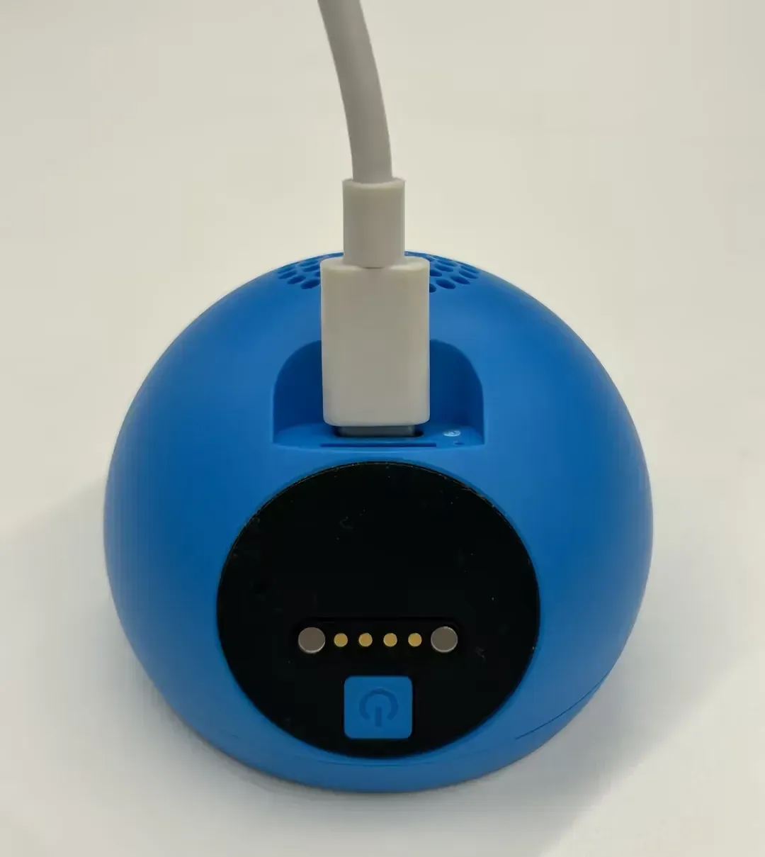

1. 上电开机
  • 连接设备电源线。
  • 短按设备底部的开机按钮。

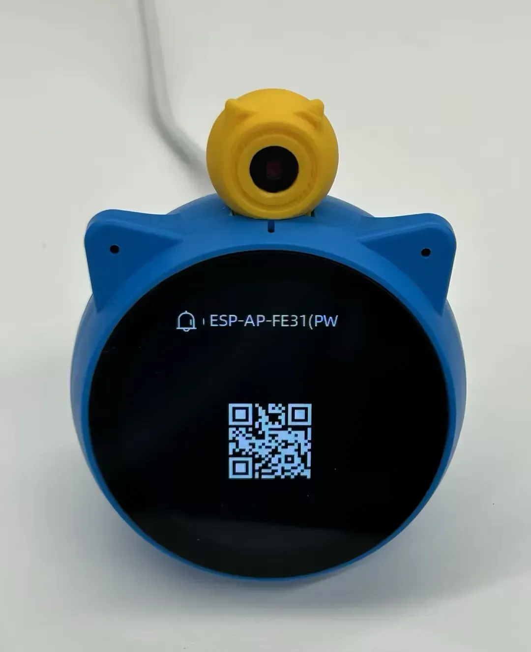

  • 稍等片刻,待屏幕亮起并显示二维码后,即表示设备已进入待配网状态。
2. 配置网络
2.1 连接 ESP-VoCat 热点
设备首次启动后,屏幕上会显示二维码及 AP 热点名称。
你可以通过以下任一方式连接设备热点:
  • 使用手机“相机”App 或二维码扫描工具扫描屏幕上的二维码;
  • 根据屏幕上显示的 AP 名称,在手机 Wi-Fi 列表中手动选择并连接喵伴的热点。

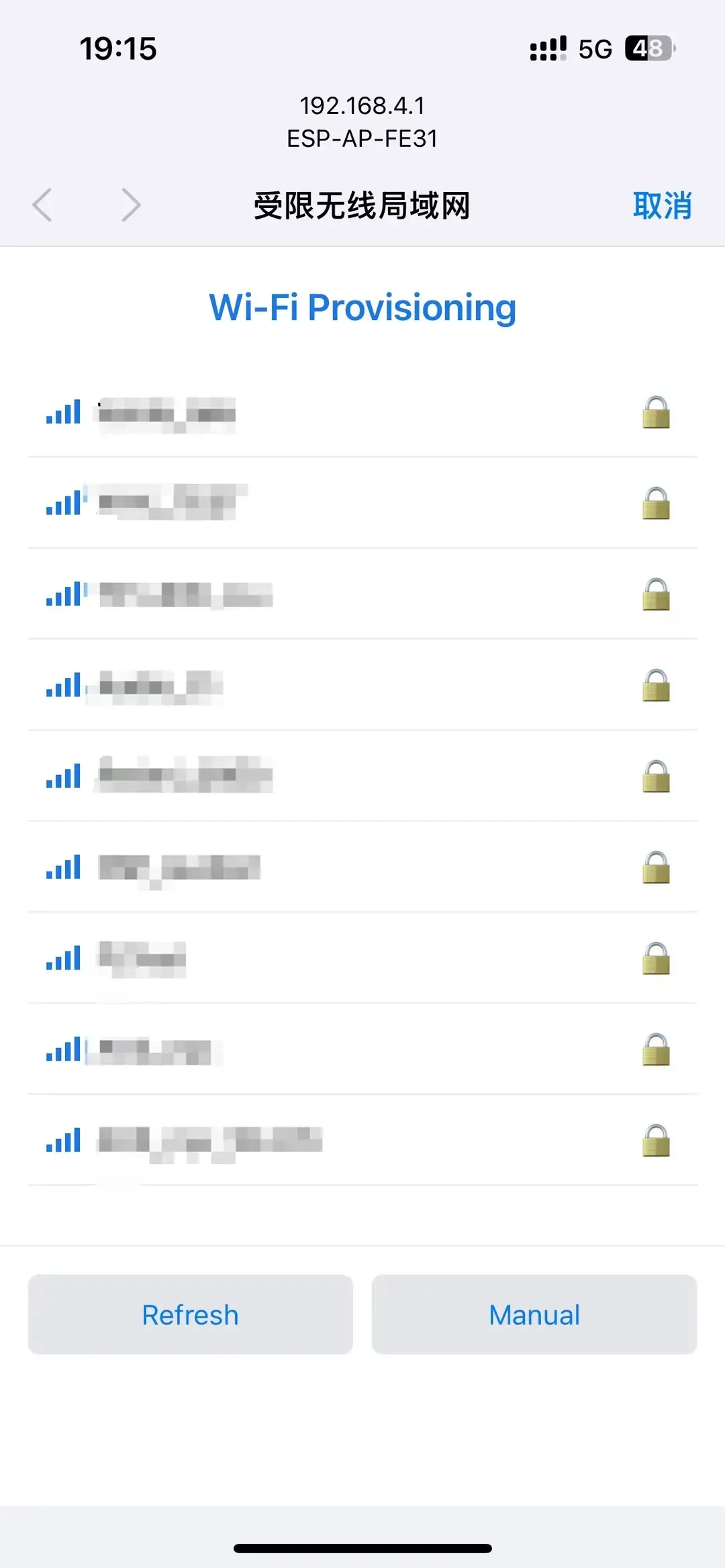

2.2 配置 Wi-Fi
  • 手机连接喵伴 AP 热点后,等待几秒钟,系统将自动跳转至 Wi-Fi 配置页面。
  • 在页面中选择需要接入的 Wi-Fi 网络。
  • 输入对应的 Wi-Fi 密码,并确认连接。
  • 配网成功后,喵伴屏幕上会显示一个 6 位数验证码。

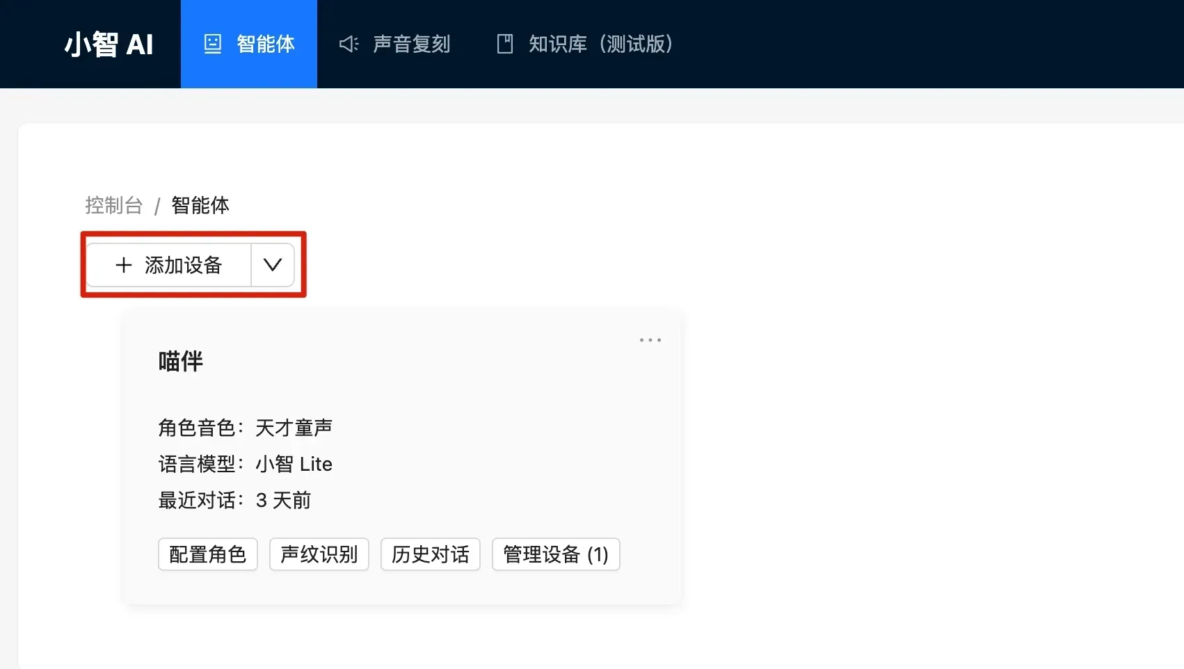

3. 绑定小智 Agent
  • 使用电脑浏览器访问小智 AI 聊天机器人控制面板:
    https://xiaozhi.me/console/agents
  • 如尚未注册账号,请先完成账号注册并登录。
  • 登录后,点击“添加设备”按钮。
  • 输入喵伴屏幕上显示的 6 位数验证码。

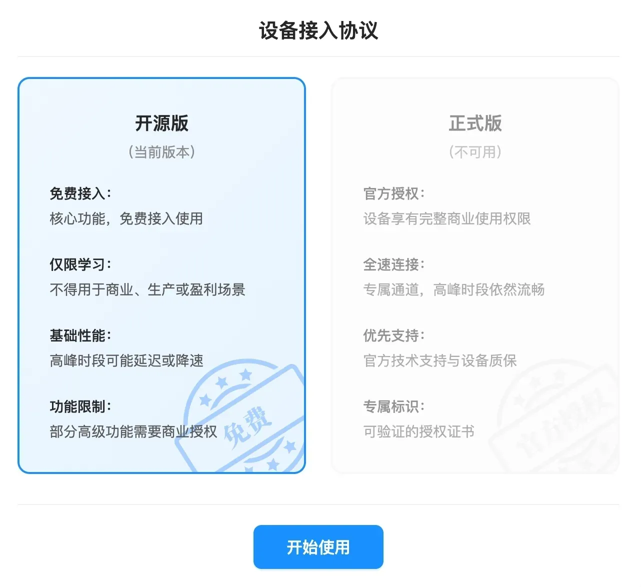

  • 协议类型请选择“开源版”。
  • 绑定成功后,设备将出现在“智能体”界面中。
