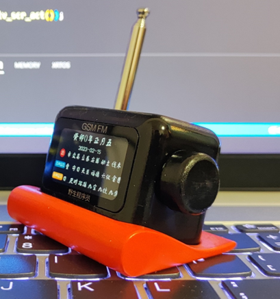

闲暇之余制作一台桌面收音机。本项目使用ESP32-S3做为主控,FM芯片使用RDA5807,集成CS4344 I2S音频芯片可以播放音频、集成INA199可以采集整机工作电流。交互采用一个旋转编码器。
简介:闲暇之余制作一台桌面收音机。本项目使用ESP32-S3做为主控,FM芯片使用RDA5807,集成CS4344 I2S音频芯片可以播放音频、集成INA199可以采集整机工作电流。交互采用一个旋转编码器。
创建时间:2022-12-08 21:15:33更新时间:2026-07-14 10:26:36
一、项目介绍
闲暇之余制作一台桌面收音机。本项目使用ESP32-S3做为主控,FM芯片使用RDA5807,集成CS4344 I2S音频芯片可以播放音频、集成INA199可以采集整机工作电流。交互采用一个旋转编码器目前已完成功能:

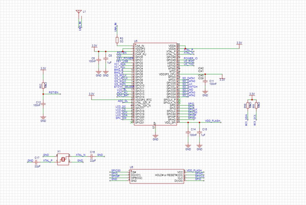

2.1 ESP32-S3电路
ESP32-S3主控电路如图1所示,芯片选用内部带8MRAM+外接16M FLAM。
图1 主控

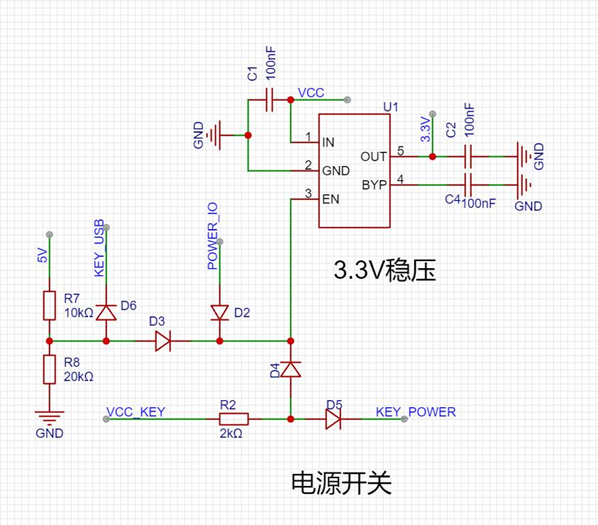

2.3 软件开关机电路
  软件开关机电路如图3所示,U1是一个输出为3.3V的稳压芯片,该芯片带有使能功能,即第3(CE)脚,给该引脚输入高电平打开输出输入低电平关闭输入,VCC_KEY是按键脚,一端接到电源(VCC)另一端连接到单片机引脚(KEY_POWER)和U1使能脚电路。
按键开机过程:(在未插入充电时)当按键按下后VCC流过VCC_KEY、D4给CE脚一个高电平使能3.3V输出,此时整个系统得电单片机开始运行,程序首先检测KEY_POWER脚电平,如果该电压为高电平说明是按键开机控制POWER_IO脚输出高电平锁定CE脚电平,这时松开手后由于POWER_IO为高电平会继续使能U1输出。
充电开机过程:(在未按下按键时)插入充电器,此时5V得电经过D3给CE脚高电平使能3.3V输出单片机运行,程序开始检测KEY_POWER电平由于内部配置下拉输入所以识别到为低电平,程序判断案件为按下时运行即充电开机。
关机过程:进入关机功能确认关机后,系统拉低POWER_IO失能3.3输出。
图3开关机与稳压

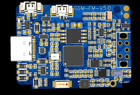

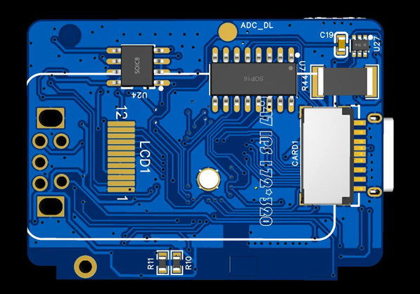

2.5 PCB设计
  整个项目使用一张双层PCB,如图6、图7
图6 PCB 背面
图7 PCB正面
三、外壳设计
外壳使用Autodesk Fusion 360设计制作。
图8 外壳设计
3.1屏幕安装
  屏幕通过双面胶贴在PCB上。
3.2 PCB安装
  PCB卡在外壳的内壁槽里,通过一颗螺丝固定。
图9  PCB安装

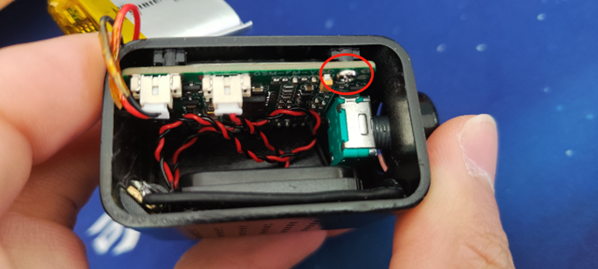

3.3 天线安装
  天线通过外壳孔槽插入内部,使用螺丝固定导线到外壳上。
图10 天线安装

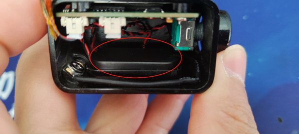

3.4 扬声器安装
  扬声器直接卡在外壳槽里。
图11 扬声器安装

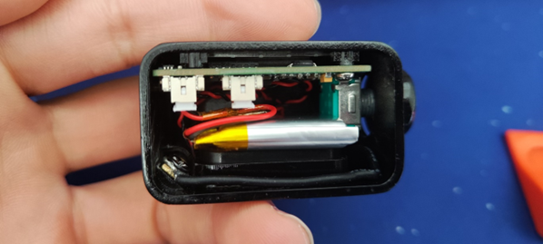

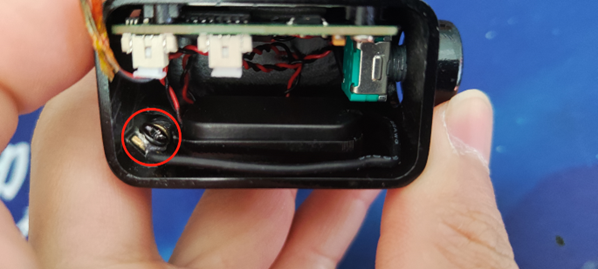

3.5 电池安装
  电池放在内部空余空间。
图12 电池安装
3.6 外观颜色
  设计好外壳后使用3d打印,然后使用自喷漆更换外壳颜色。
图13 外观配色
