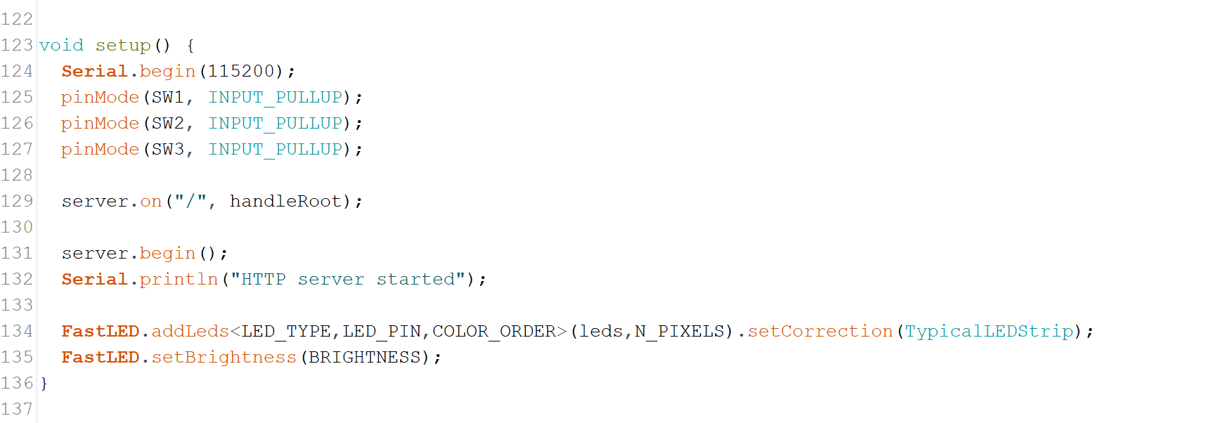

三、程序部分
库文件引用和数据定义
程序初始化
将灯颜色渐变数据输出
根据音频采集值转换出灯条显示的最大高度
显示模式切换,切换显示方式。
编写网页HTML界面,用于wifi更改灯条颜色
切换至网页修改颜色模式,自动连接wifi
