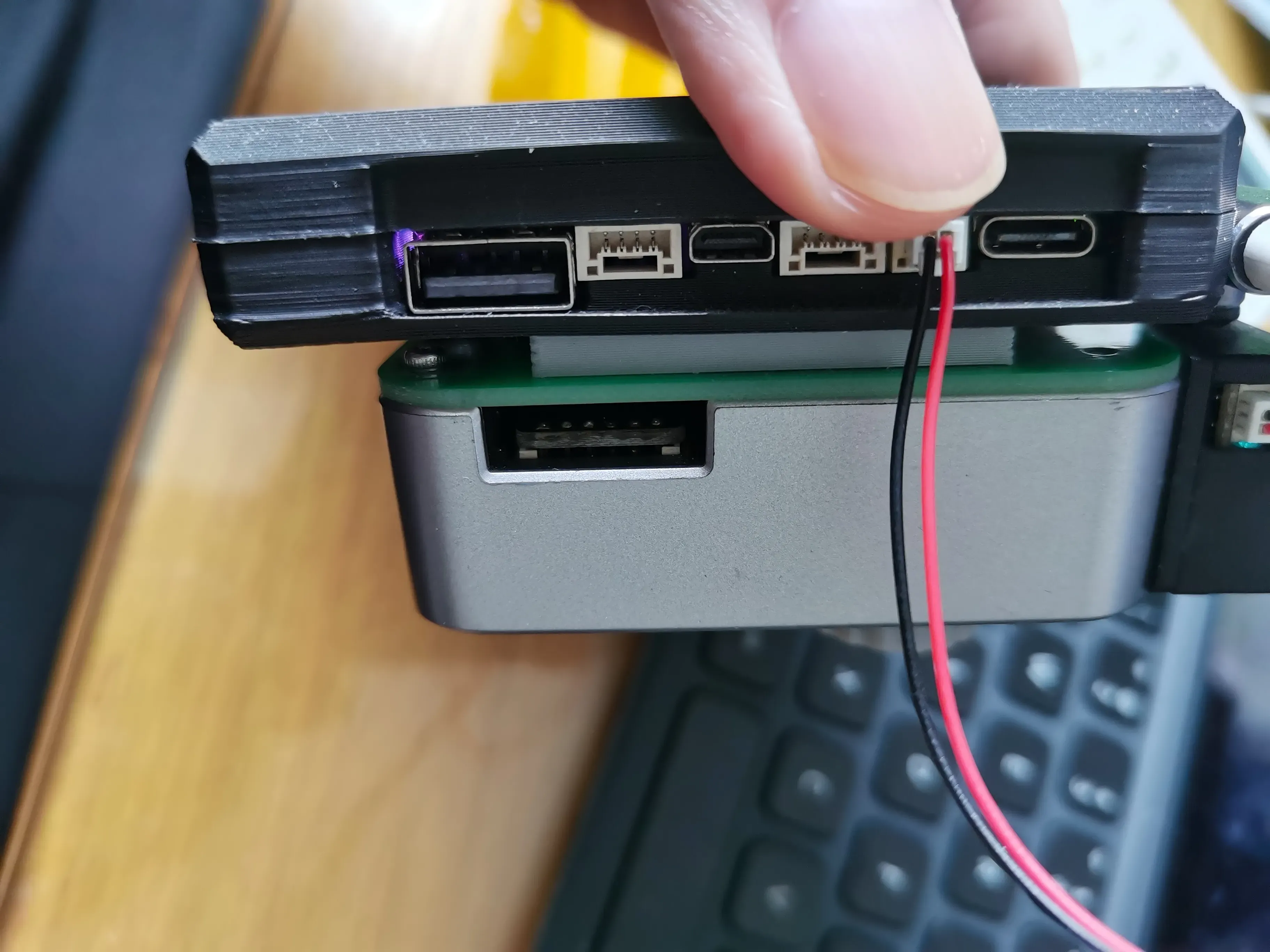

第二部分:外置海康4117热成像模块
为海康威视4117设计了用于固定的背板(40PIN母座没有实际电气连接)
(外形参考海康热成像模块TB-4117-3/S转接调参背板,就不放文件了,需要的话可以进群私我)
(螺丝用的是淘宝上随便找的m2*6)

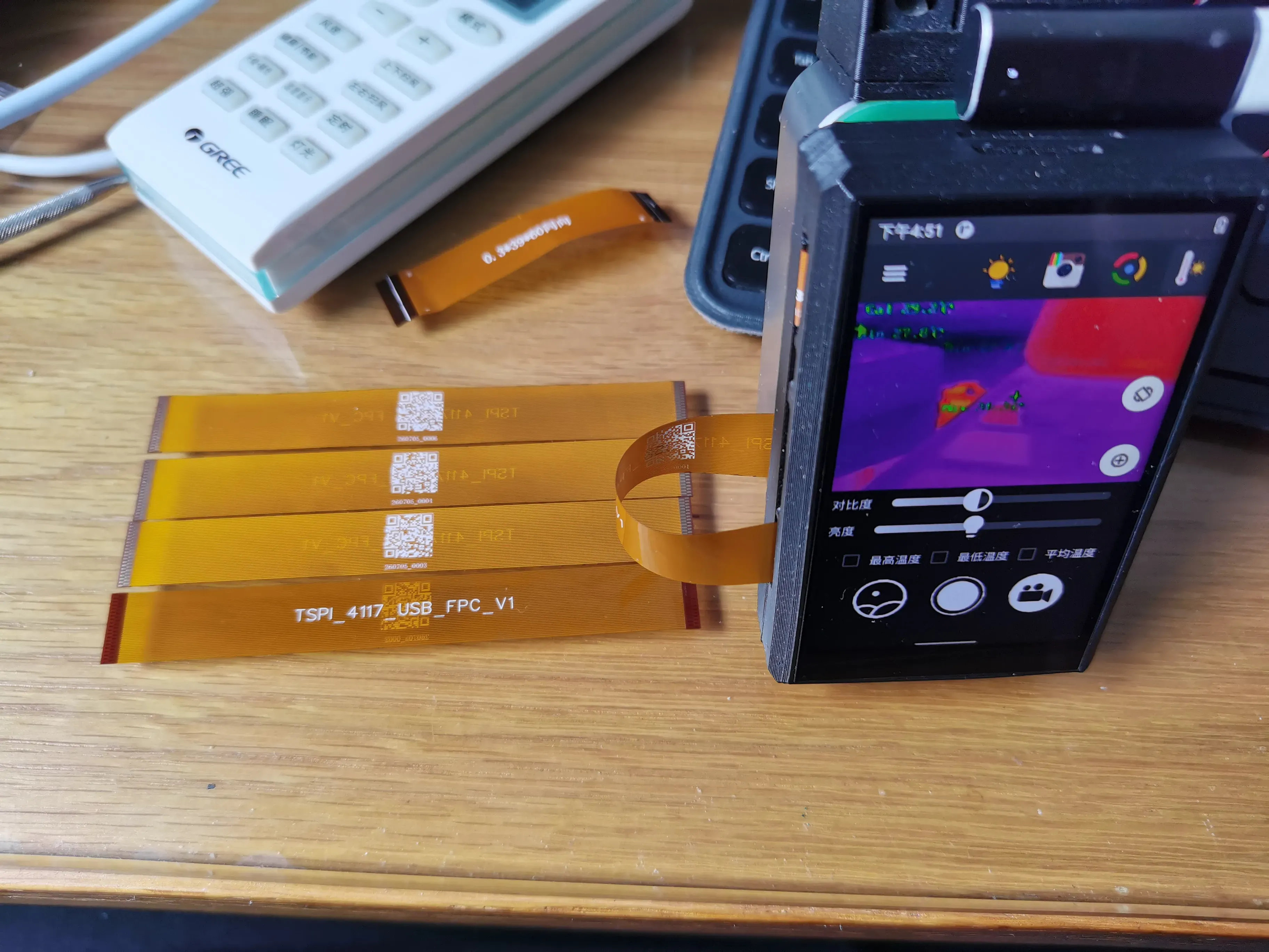

以及一个USB转接板:
用来将4117的接口转成USB公头直接插上泰山派
此处使用的是网上流传的UHikCamera app,配合默认打开可以实现泰山派开机自动显示热成像画面
第二部分的问题:
1.背板开孔位置不对,导致有一颗螺丝拧不进去
2.USB转接板加上自制线缆外形过于突出,不太美观(待优化)

2026-7-11:原来的6Pin座子用完了,换了另一个型号的6Pin座子。另外画了4117的39Pin USB转接板和配套排线,连接应该比之前的方案更稳定
