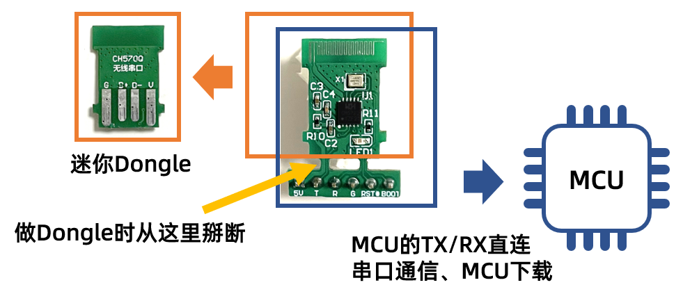

一款在电脑和MCU之间实现无线串口通信的小工具,全双工,兼具MCU下载功能。成对使用,一个Dongle插电脑,另一个模块连MCU。两边主控都采用RISC-V无线SoC芯片CH570Q。选CH570的原因是它自带USB无线串口例程,而且兼容CH340驱动程序,代码改起来比较容易。本方案在官方例程的基础上又堆了些代码,主要是提升了串口性能、增加了MCU串口无线下载、连接状态指示功能。
为了方便制作,Dongle和模块共用一个PCB:做Dongle时从中间掰断,塞接收器外壳里,做模块连MCU时不用掰,直接焊排针即可。

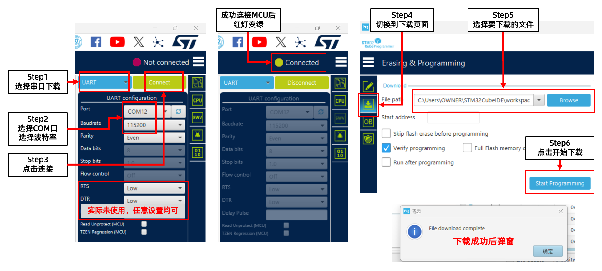

如何实现MCU无线串口下载?模块提供BOOT引脚和复位引脚。对于STM32F103,将模块的BOOT引脚和复位引脚分别连接到MCU的BOOT0和NRST引脚。在STM32CubeProgrammer中选择Dongle对应的串口,点击连接后,模块会改变BOOT引脚和复位引脚的电平,让MCU进入Bootloader。本工具使用STM32CubeProgrammer下载程序与使用常规下载工具无异。详见下文第4节。
3.模块引脚功能定义
除去必要的电源和晶振引脚,CH570Q还剩余多个I/O。本方案中各I/O的功能如下:
CH570引脚
对应Dongle引脚
对应模块引脚
PA0
D-
USB差分信号
TX
串口发送
PA1
D+
USB差分信号
RX
串口接收
PA2
RST#
MCU复位控制
PA3
BOOT0
MCU BOOT引脚控制
PA7
连接/收发状态LED指示
PA2、PA3、PA7如需另作他用,代码开源的可以直接改。
功能升级:如果想增添功能,但是I/O不够,也可以考虑用CH570D做二次开发。CH570D也是3*3mm小尺寸,但采用QFN20封装,比CH570Q的DFN10封装多出整整10个I/O,可玩性更强,方案代码工程也兼容。也有朋友问用CH572行不行,试了也可以的,代码不用改。

STM32官方的STM32CubeProgrammer在通过串口给MCU下载程序时,会多次设置串口,如果使用普通的串口模块,RTS和DTR的电平会跳变多次,使MCU中途复位,导致下载失败。常见的串口下载工具会通过硬件电路或软硬件配合的方式(比如CH340X,这里不展开),防止MCU在下载的过程中复位。
4.3 本方案使F103进boot的简单方法
本方案为了追求模块的最小化,未增加外部电路,也没有使用串口的RTS和DTR功能,而是通过监测STM32CubeProgrammer打开串口时在USB总线上发送的7F控制指令,识别串口下载场景,操作PA2和PA3引脚匹配MCU进Bootloader的条件,使MCU进boot。这样既不需要额外的外部器件,也无需复杂的软件代码。缺点是只适配一部分MCU,如果要给其他MCU下程序,场景的识别和PA2、PA3的电平切换可能要稍作调整。
STM32F103无线下载的电路连接:
4.4 STM32CubeProgrammer的下载操作流程
使用本工具给STM32F103下载程序的流程与使用常规串口下载工具无异。基本步骤如下图:

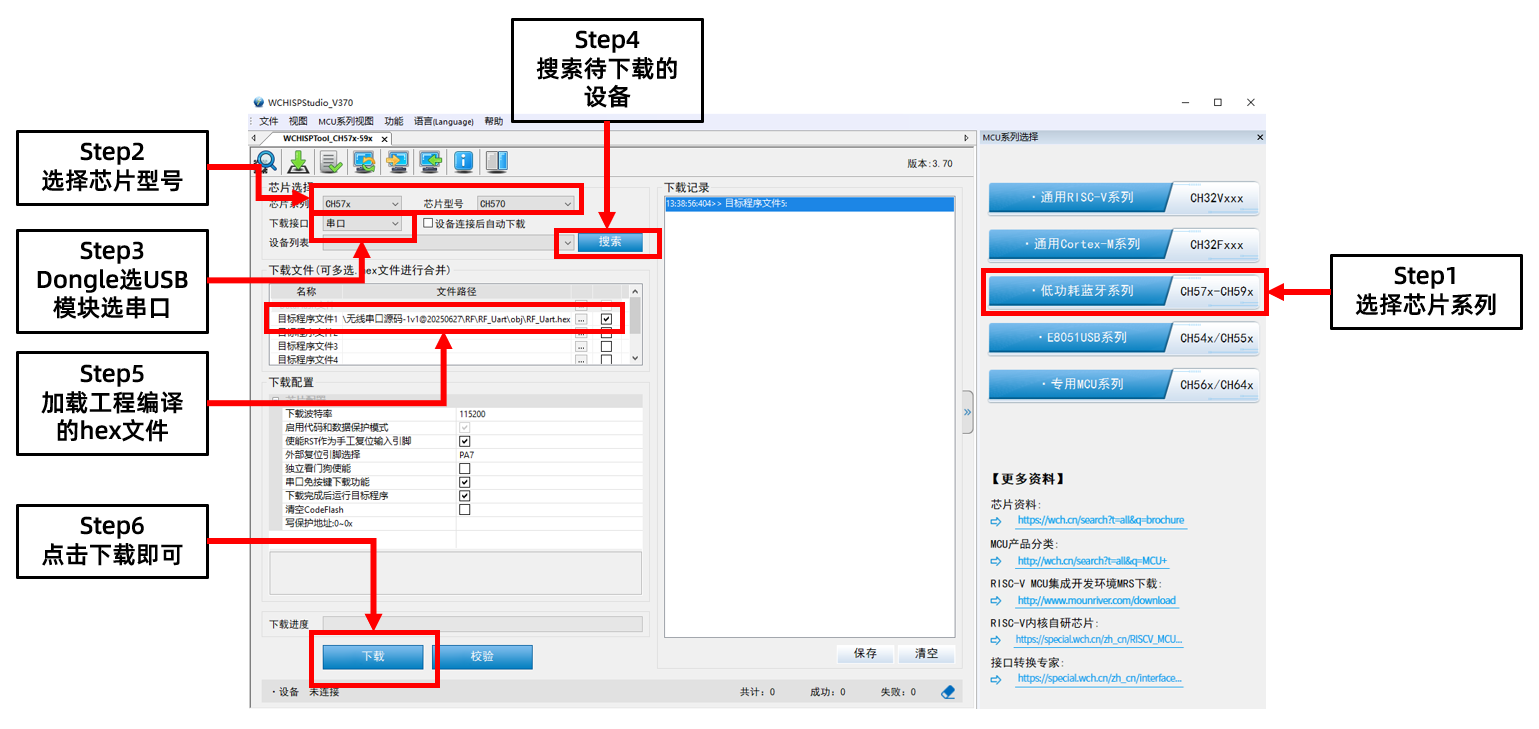

7.向新做的Dongle和模块下载程序
新焊好的Dongle和模块都需要下载对应的程序。
使用WCH ISP Studio软件,WCH ISP Studio在MRS2中已经内置,在MRS左上角菜单栏-->Tools-->WCH In-System Programmer
选择低功耗蓝牙系列。

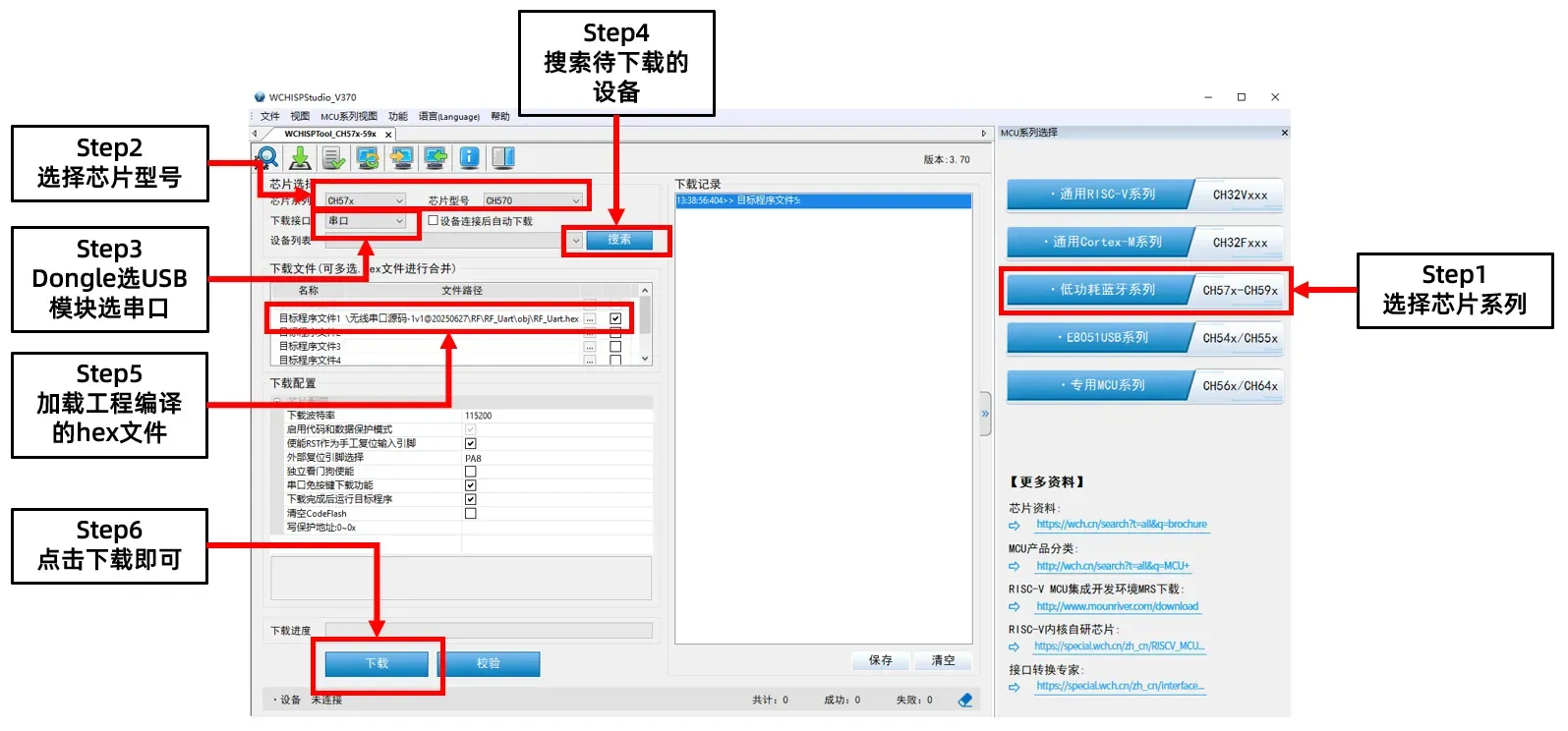

7.1 给Dongle下载程序
将Dongle插入电脑,在WCH ISP Studio中设置下载接口为“USB”,下载Dongle程序。
7.2 给模块下载程序
将模块与USB串口模块连接,在WCH ISP Studio中设置下载接口为“串口”,下载模块程序。
因为模块工作时用串口3,而程序下载用串口2,虽然TX/RX是同一对引脚,但刚好是反的,所以下载时T接T,R接R,检查你的连接。
CH570模块 串口转USB模块(如CH340)
PA0(PCB丝印的TX) TX
PA1(PCB丝印的RX) RX
5V 5V
GND GND
7.3 下载操作图片指引
7.4 更新Dongle和模块的程序
最简单的方法是都用串口下载。Dongle的PA0、PA1、5V、GND从USB的金手指上引出来。照7.2节连接好之后,在下载软件里点“下载”,会显示“等待设备接入”,再重新拔插一下5V,就能顺利下载了。
如果不想编译工程,文末附件提供编译好的hex文件,可以直接下载使用。

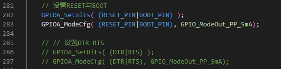

8.4 如需使用RTS、DTR信号
模块中PA2、PA3做NRST和BOOT0引脚的代码逻辑和RTS、DTR状态无关。PA2、PA3不响应串口软件对RTS、DTR的设置。
如果需要RTS、DTR功能,到模块工程的APP/include目录下,至uart.h文件中,将控制RTS、DTR对应的宏激活即可,具体位置见下图。
需要注意的是,由于在计算机虚拟串口和MCU串口间增加了2.4G通信环节,RTS、DTR的动作有细微延迟,不建议将Modem信号用在实时性要求很高的场合中。
