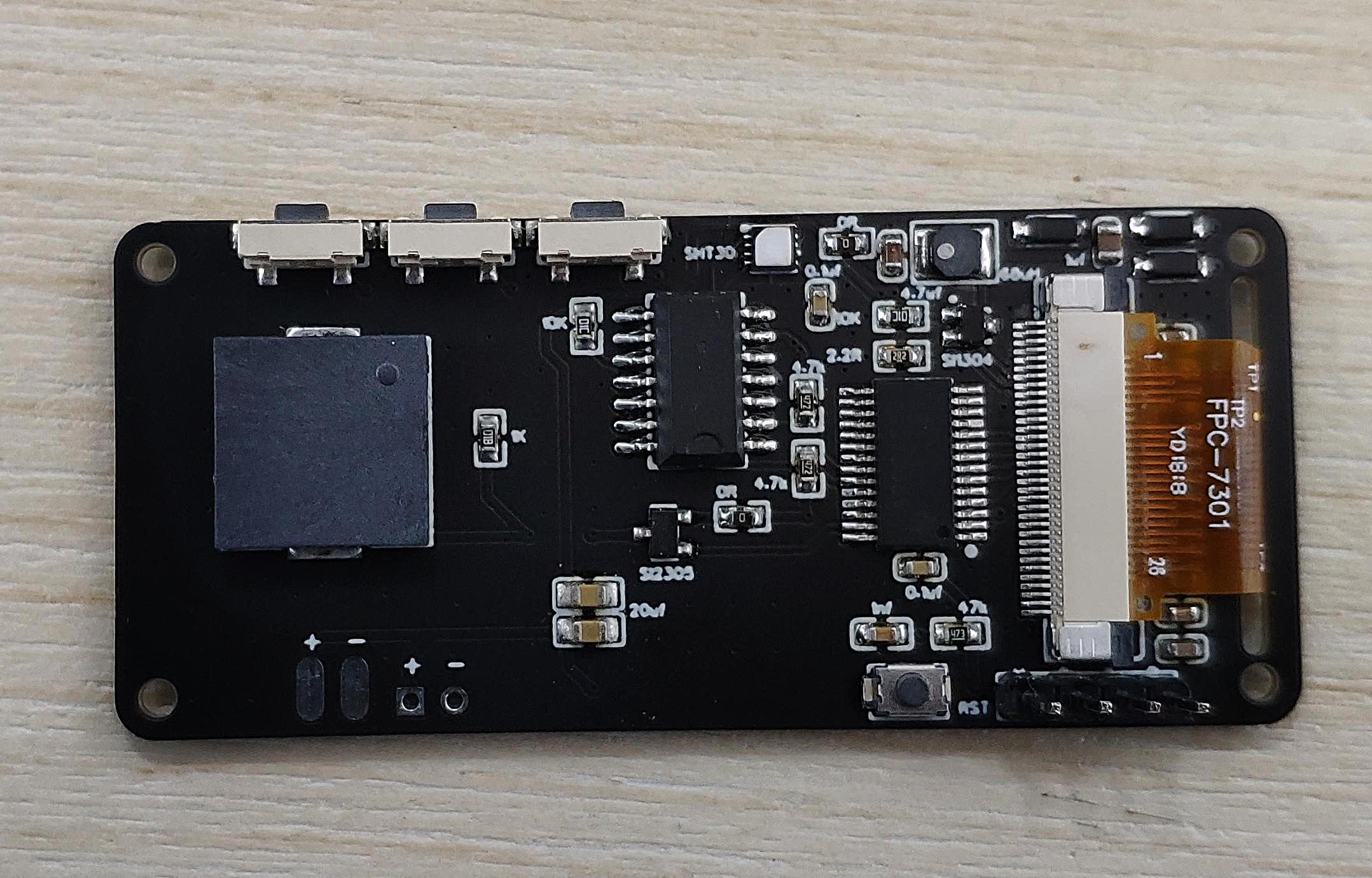

@gl1996 大佬开源的 2.13寸墨水屏时钟 - MSP430 工程,作为一个小桌面时钟,使用起来极为方便。但是本人希望能实现整点声音提示功能。通过1个月的学习,基本学会MSP430G2553的编程,在GL大佬的基础上开发了整点声音提示固件。在GL大佬硬件基础上,焊接此工程Beep模块并刷入附件固件,可以实现整点提示功能。
此次开源硬件为整合蜂鸣器版硬件,分为“7号电池版”、“纽扣电池版”,请按需取用。焊接方法、器件等,请参阅213EinkBeep2.13寸墨水屏时钟 - MSP430
固件界面仿@撒卡丁车 MSP430 2.13寸墨水屏时钟界面。
固件使用说明:
  1. 面朝屏幕,从左至右为1、2、3按键;
  2. 按住1键,再按3键进入设置;
  3. 按住2键,再按3键为打开整点提示功能(屏幕右下角会出现一个响铃图标);
  4. 时钟设置界面会显示当前电池电压;
  5. 使用中如有问题,或有任何建议,感谢您积极反馈;
  6. 当前固件为局刷30次后进行一次全刷,每天耗电约为1mAh;
  7. 进入设置界面30s无操作会自动退出设置;
  8. 此固件适配GL大佬硬件。
预计下一次固件更新:
  • 整点声音提示音量大小设置功能
  • 温湿度偏移设置功能
以上功能更新的前提是MSP430G2553空间允许,所以,别抱太大希望。
