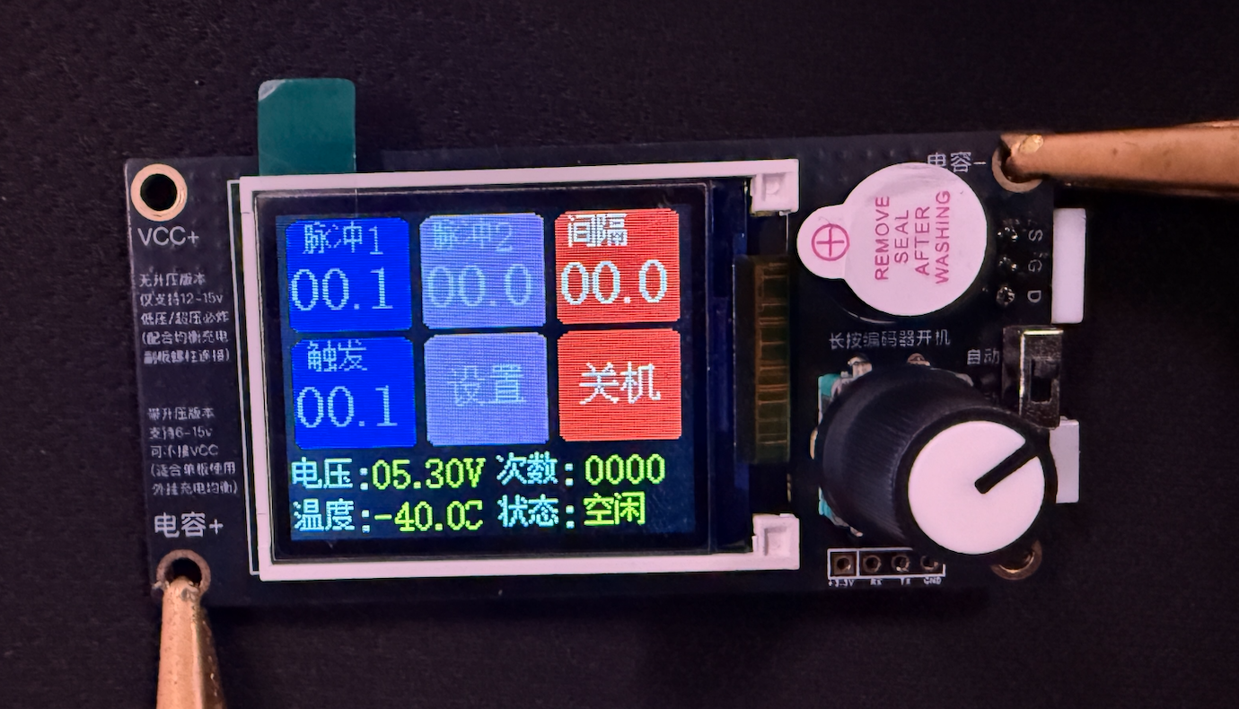

彩屏点焊机,支持超级电容、锂电池、铅酸电池等。支持单/双脉冲,脉冲时间0.1-99.9ms可调。彩屏显示,界面友好,所有参数均可断电保存。可以用螺柱连接第二层充电均衡副板。
简介:彩屏点焊机,支持超级电容、锂电池、铅酸电池等。支持单/双脉冲,脉冲时间0.1-99.9ms可调。彩屏显示,界面友好,所有参数均可断电保存。可以用螺柱连接第二层充电均衡副板。
复刻成本:15
创建时间:2026-01-12 22:29:36更新时间:2026-06-02 10:29:37
彩屏点焊机单控制器,二创自qiuya大佬版本。已打板验证,没有问题。交流群1020576323。
显示屏需要购买1.77寸 14pin焊接排线,针宽0.4mm,7735驱动的
该项目目前已停止维护,请移步硬件几乎完全相同增加控压控流功能的新项目:https://oshwhub.com/kotori123/project_ludadneu
支持超级电容、锂电池、铅酸电池等,单片机使用STC8H8K64U,性能强劲。
  • 支持单/双脉冲,脉冲1时间0.1-99.9ms可调,脉冲2时间0-99.9ms可调(如果设为0则变成单脉冲),间隔时间0-99.9ms可调(如果设为0则合并为单脉冲),触发时间0.1-99.9秒可调。
  • 使用1.8寸彩屏,ec11编码器(支持设置方向),参数调节方便快捷
  • 可预设10组参数,在主界面双击调用,便于设置常用参数
  • 电压、温度显示,支持欠压、过热保护
  • 支持自动熄屏、自动关机
  • 所有参数支持断电保存
  • PCB尺寸小于10cm,可使用免费券

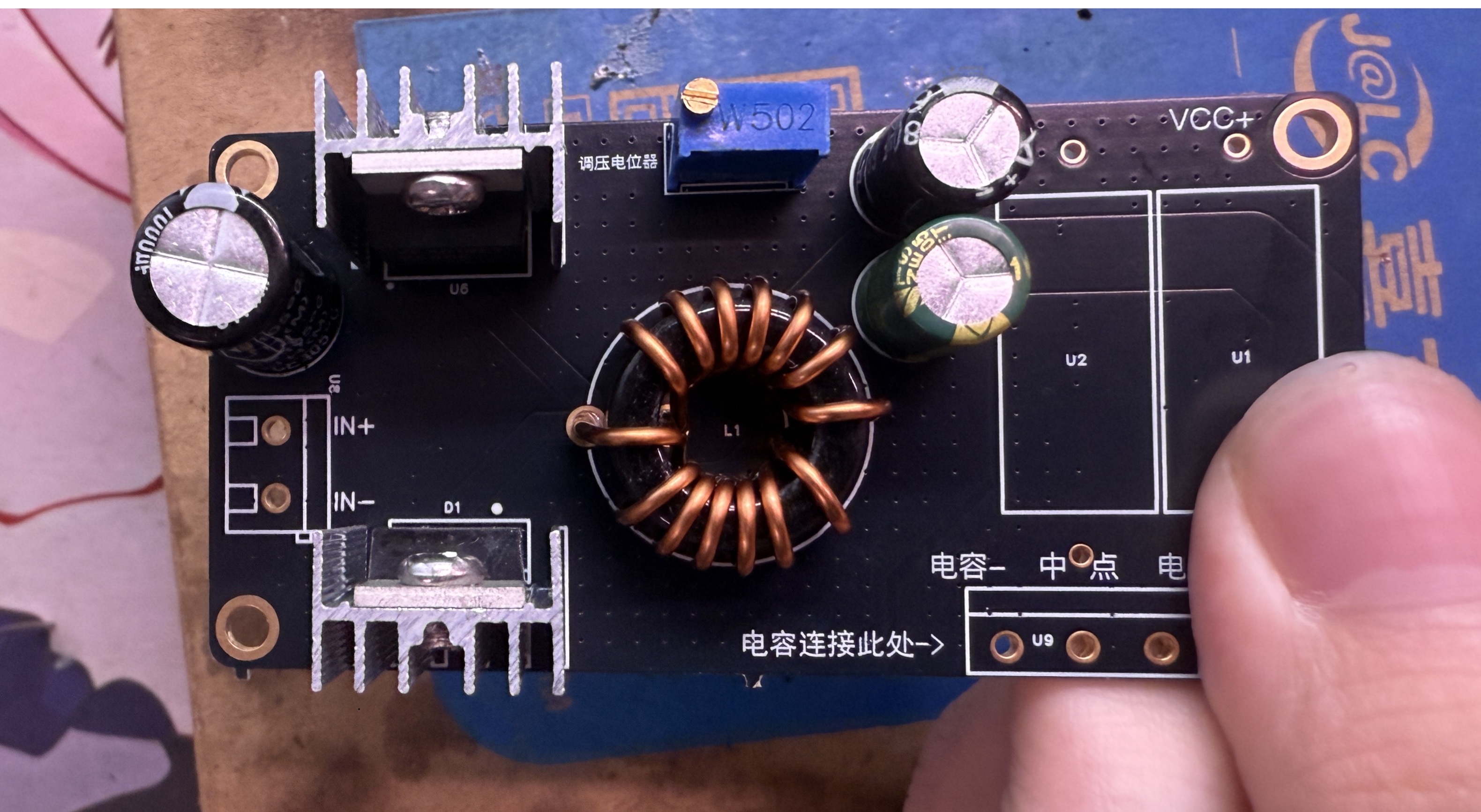

均衡充电板注意事项!!
1. 均衡充电板焊接和调试的具体步骤:
  • 调整好充电电压时请勿接入电容的三根线,在空载状态调整好充电电压后再接入,否则均衡电路会因为异常放电导致电压调节不准。
  • 与超级电容连接的三根线,需要使用16号及以上硅胶线,减小线路压降,增加均衡精度。
  • 充电过程为前段CC后段CV,CC电流由TL431分压决定,现在的电阻设置分压为2.5*200/6200=78mv,对应恒流值为7.8A,可以根据散热条件自己修改恒流值,XL4016芯片建议10A以下,也可以改为电位器。
  • 电感请勿参考bom,实际应该使用065125 10/15uH或090125 10/15uH,线径需要1.2mm以上,推荐使用C908341,065125 1.0双线并绕。
  • 8A充电时4016和二极管会发烫,均衡时水泥电阻会发烫,因此上层需要加风扇散热,否则可能会烧坏板子,6A及以下不需要风扇。
  • 该充电均衡副板使用4颗M3黄铜螺柱与上层连接,无需额外接线,方便美观。
  • 第二层均衡充电板由我原创,禁止量产和商用。
请注意!!上板和下板没经过我的授权严禁私自售卖!
第二次更新——为了适配新UI显示单串电容电压,使用2P 2.54排针排母连接上下板,以实现中点电压采集,见带“适配新固件UI”的文件,对应固件已经上传至开源平台,烧录参数为“频率:44.2368M,rom大小1.5K”。
