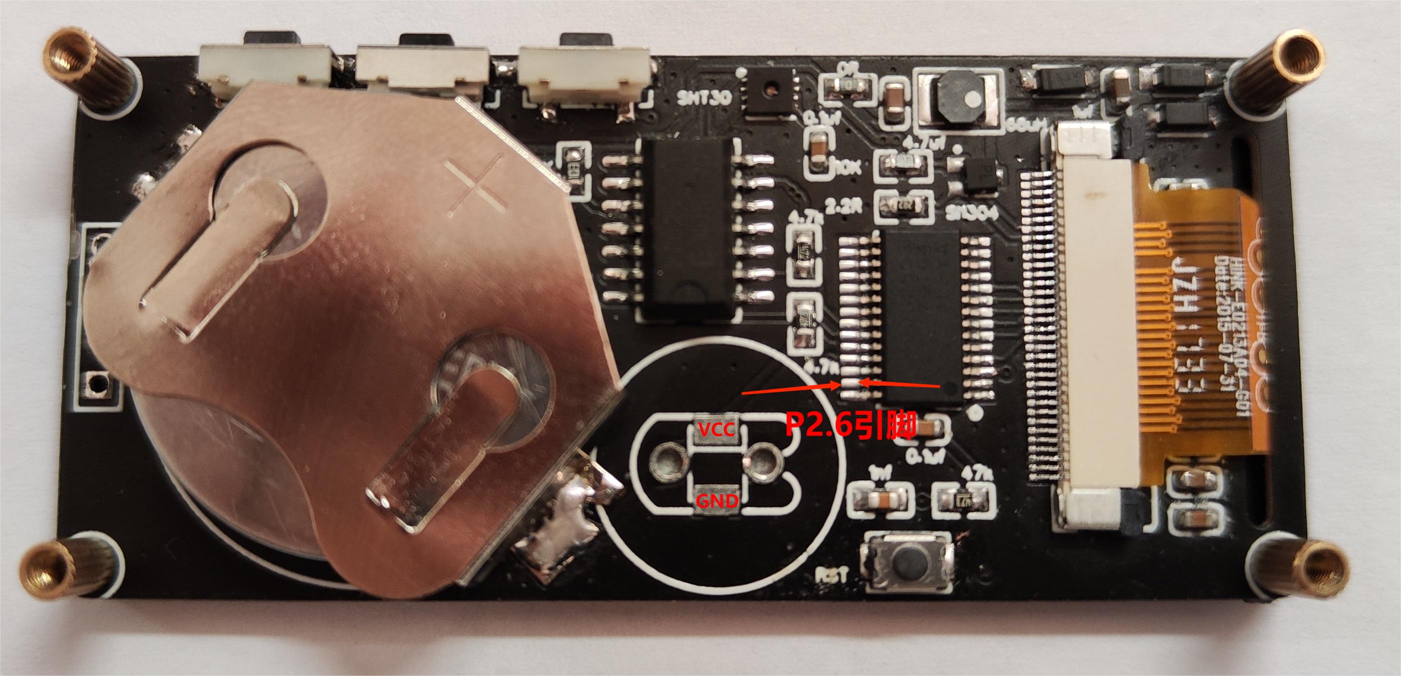

@gl1996 大佬开源的 2.13寸墨水屏时钟 - MSP430 工程,作为一个小桌面时钟,使用起来极为方便。但是本人希望能实现整点声音提示功能。通过1个月的学习,基本学会MSP430G2553的编程,在GL大佬的基础上开发了整点声音提示固件。在GL大佬硬件基础上,焊接此工程Beep模块并刷入附件固件,可以实现整点提示功能。

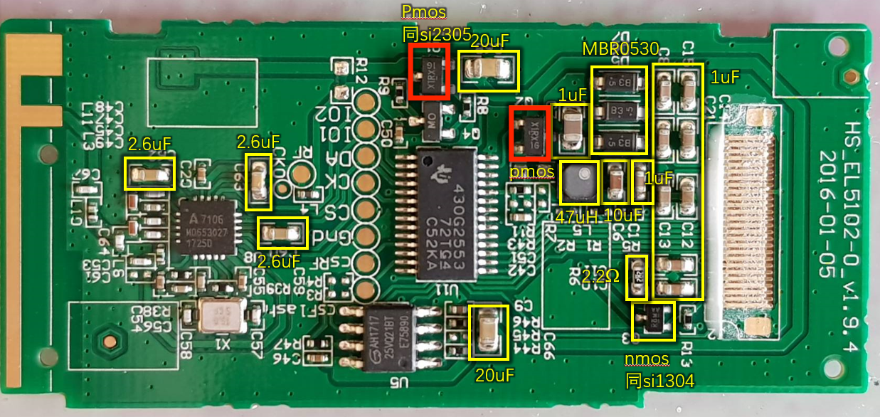

模块构成极为简单,共需要1个1230压电蜂鸣器(无源,3V、5V均可),1个SI2305(可拆原价签板),1个1k电阻,以及3根飞线。
SI2305可拆下图中红圈标识器件(1个)
焊接引脚如下图
VCC、GND可自行选择焊接位置,P2.6按图示位置焊接(飞线)
