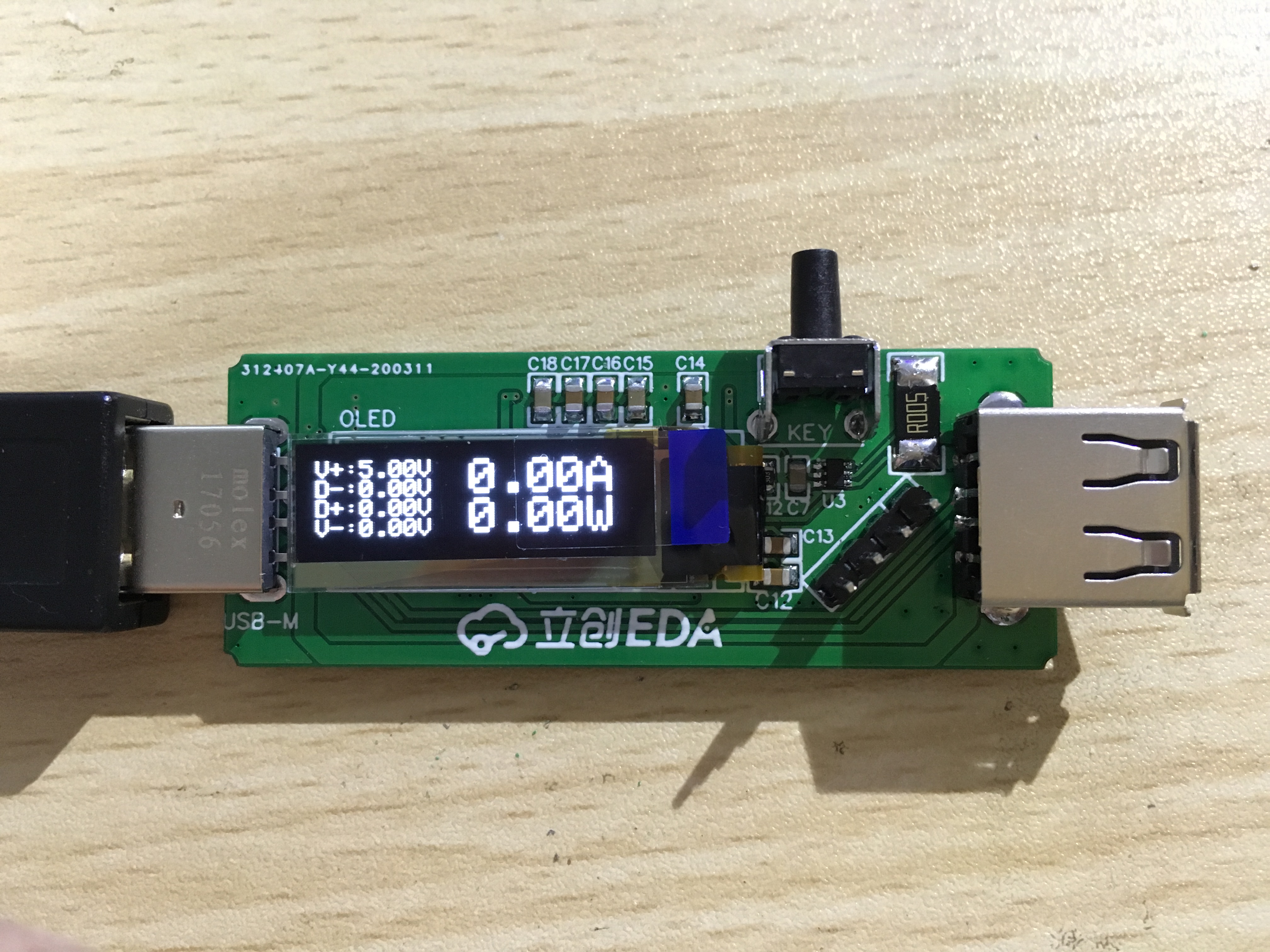

基于STM32制作的USB电压电流表。
简介:基于STM32制作的USB电压电流表。
创建时间:2020-03-09 13:07:36更新时间:2022-12-19 09:33:43
一个基于STM32制作的USB电压电流表,可以便捷的看出充电器是否工作在快充模式,也可以方便测试USB设备的功耗或者USB充电器的输出功率。

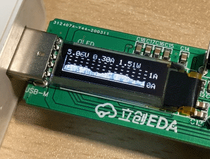

新功能!
现在可以显示电流曲线:
更多功能请参考项目文件夹中的ChangeLog文件。
特性
  • 基于STM32F030K6制作,代码使用HAL库编写,GCC编译器
  • 0.91寸白色OLED显示屏,显示效果清晰
  • 采用低阻值采样电阻(5mΩ),防止过高的内阻影响USB供电效率
  • 支持4.724V的宽电压范围,05A电流测量
  • 可测量Vbus、D+、D-电压,Vbus电流。支持功率显示和能量计算
  • 可选择使用内部电压参考源(Vref)或者外部电压参考源(AZ431)
  • 软件校准功能,校准后可以保证一定的精度。
  • 完全开源,可自行添加功能
  • 【新】简单的电流数据记录和图形化显示功能(即电流曲线)

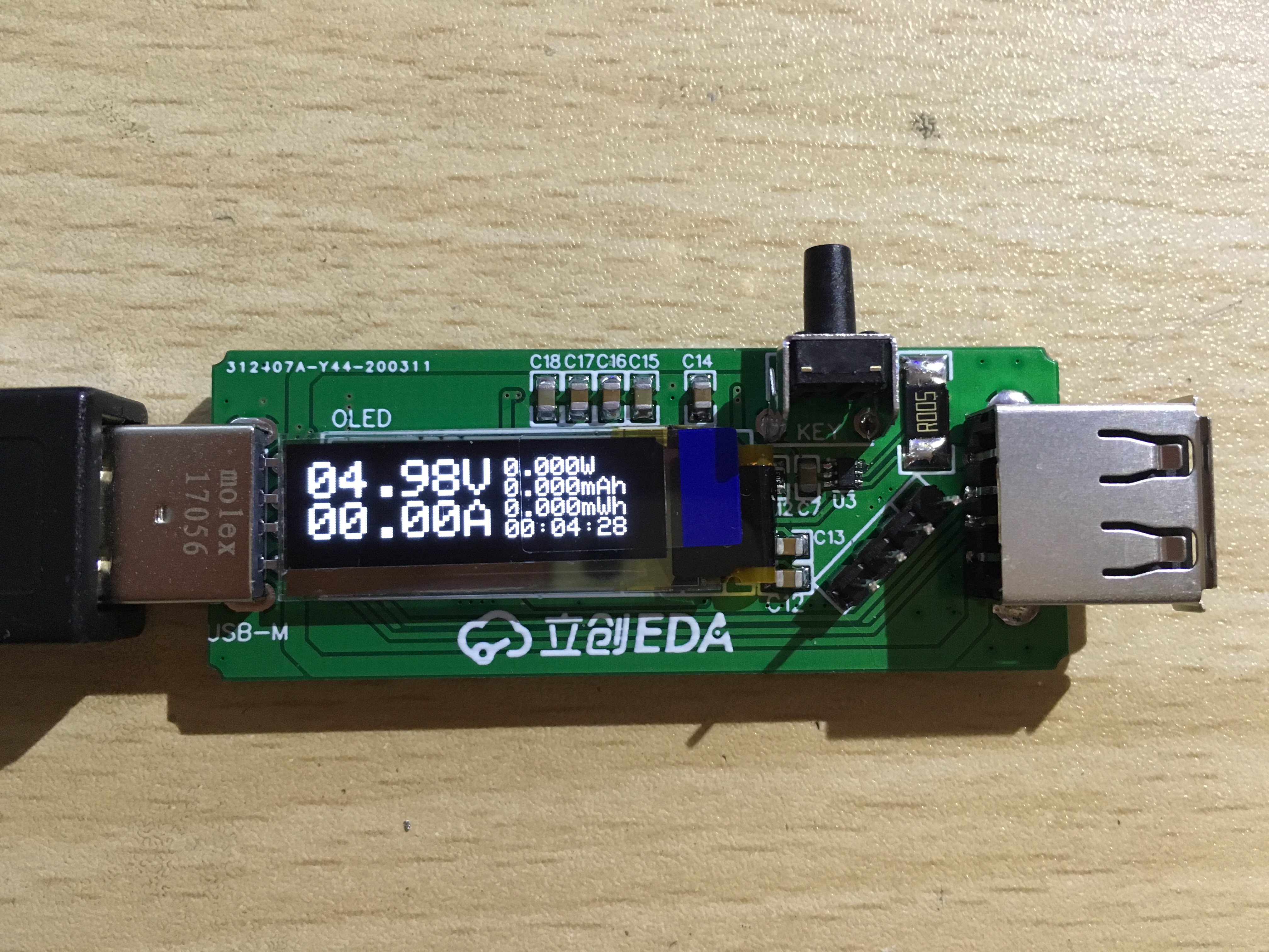

参数
  • 输入电压:4.7~24V
  • 电流:0~5A
  • 显示:MONO-OLED 128x32
  • 内阻:<50mΩ
  • 自身功率:~10mW(5V供电时)

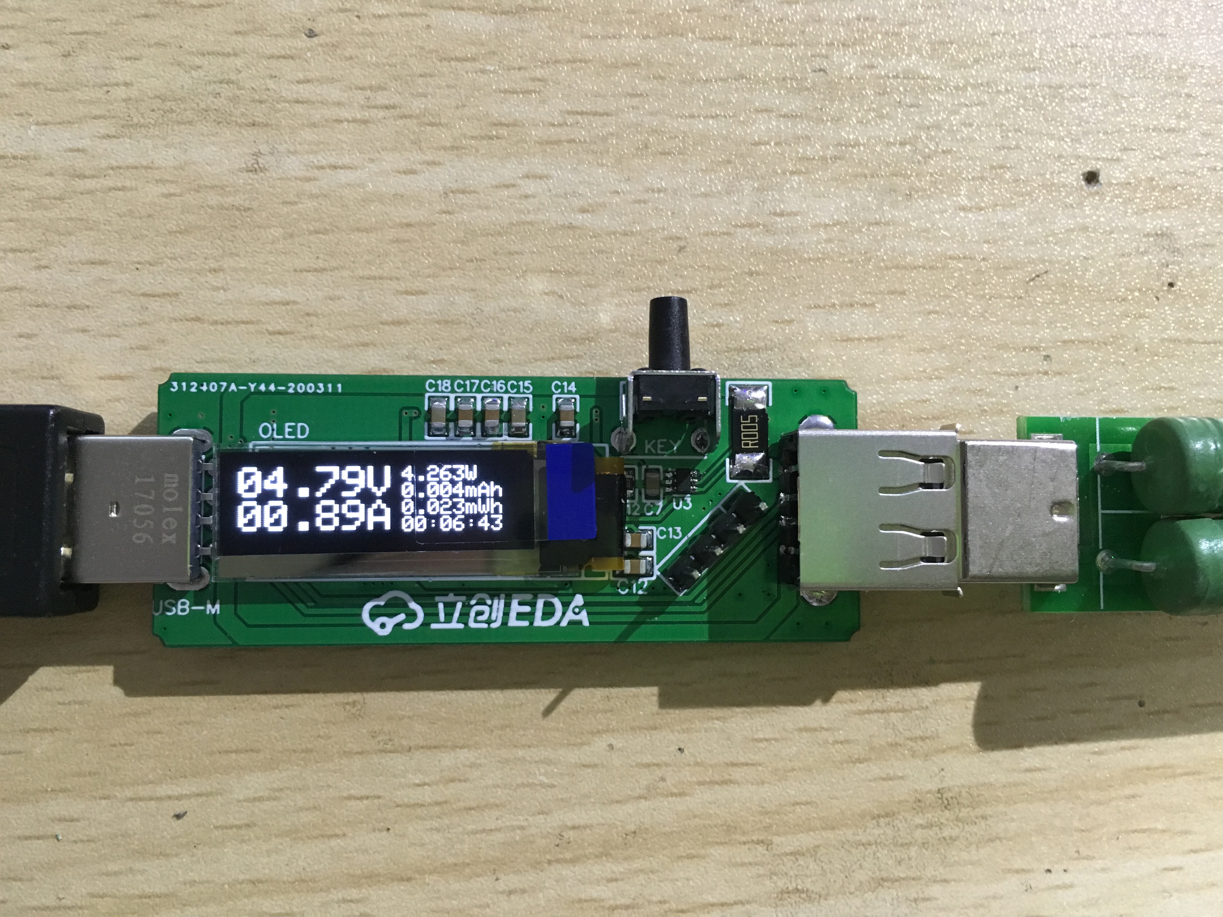

校准说明
本USB电压电流表设计有软件校准功能,可以补偿硬件偏差。
在上电时按住按钮不丢直到屏幕出现“Prepare to calibrate”后松开按键,即可进入校准模式。请根据屏幕提示来提供标准的参考电压(或电流)值,然后短按一次按键继续下一个档位的校准,之后重复此操作直到校准完毕进入主界面。

USB母座有两种,一种内部触点朝下(面向焊盘),另一种内部触点朝上(背向焊盘)。这两种母座可以使用同一个PCB封装。如果使用过的是下触点的USB母座,那么母座要焊接到板子的正面,反之则焊接在板子的背面。
示例图片中使用的是下触点的USB母座,原理图和PCB中设计的是上触点的母座。这点在制作时请注意。
推荐母座:
  • 上触点(焊背面):C265460
  • 下触点(焊正面):C464564 (示例图片中使用)
