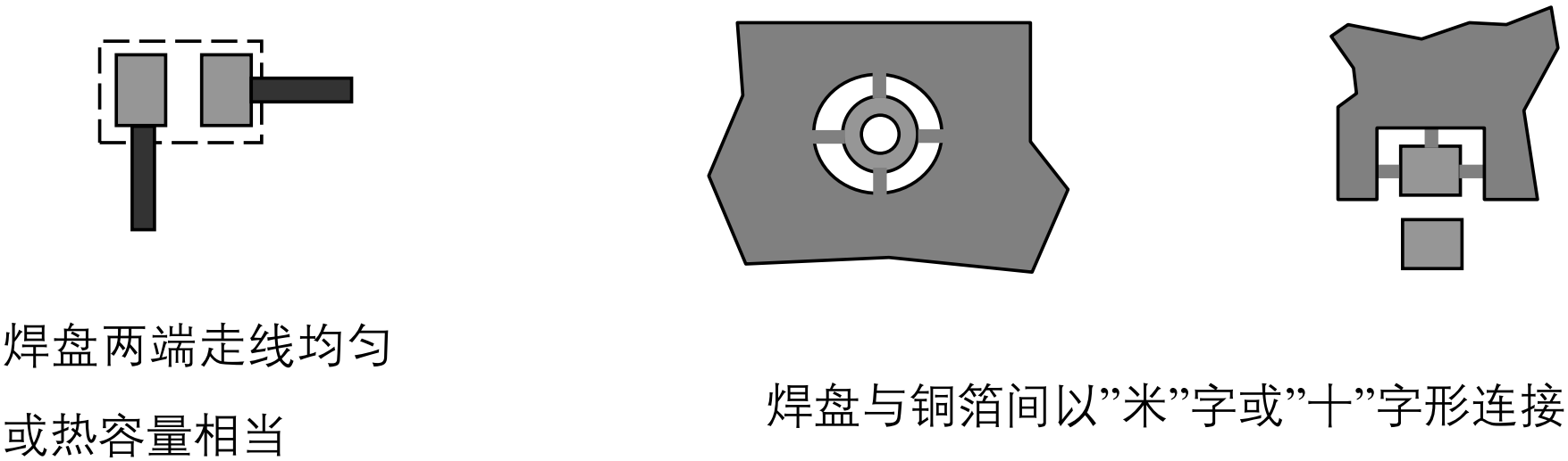

  8. 大面积铜箔要求用隔热带与焊盘相连
    1. 为了保证透锡良好,在大面积铜箔上的元件的焊盘要求用隔热带与焊盘相连,并且·焊盘与印制导线的连接部宽度不应大于 0.3mm (对于不对称焊盘),对于需过 5A以上大电流的焊盘 则不能采用隔热焊盘,如下图所示:

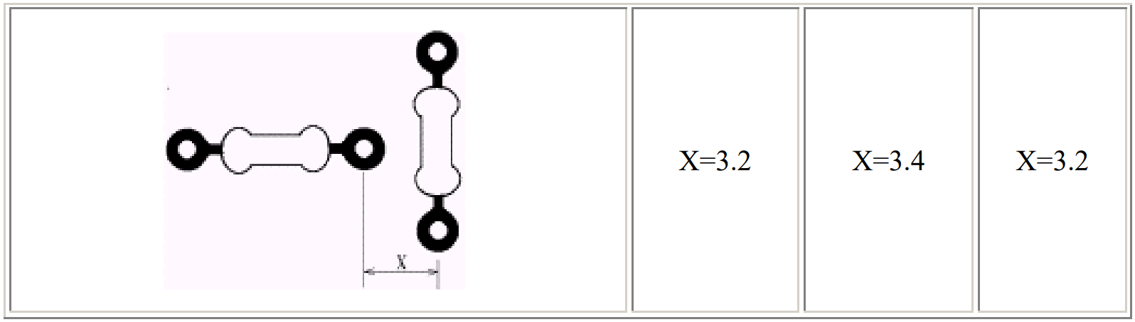

  3. 横插元件(电阻、二极管等)脚间中心,相距必须是 7.5mm,10.0mm 及 12.5mm。(如非必要,6.0mm 亦可利用,但适用于 IN4148 型之二极管或 1/16W 电阻上。1/4W 电阻由 10.0mm 开始)铁线脚间中心相距必须是 5.0mm,7.5mm,12.5mm,15mm,17.5mm,20mm,22.5mm,25mm。
  4. 电插印制板横插元件(电阻、二极管)间之最小距离 X 如下表:

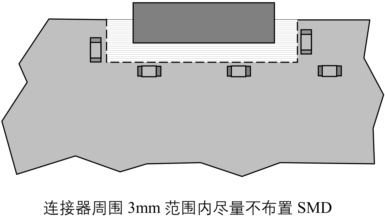

  11. 经常插拔器件或板边连接器周围 3mm 范围内尽量不布置 SMD,以防止连接器插拔时产生的应力损坏器件。
