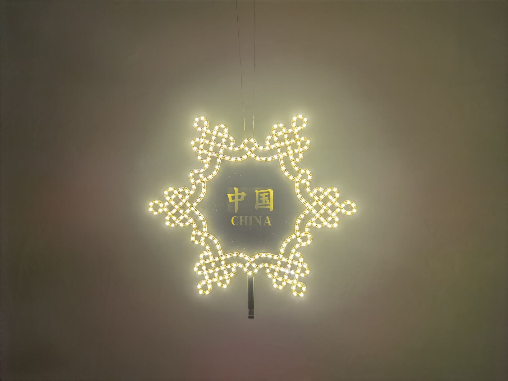

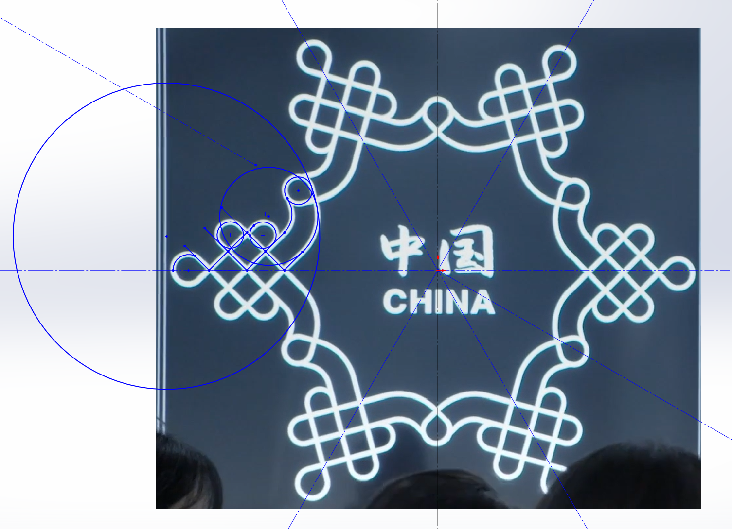

第一步先去找到合适的角度的雪花灯照片,
看样子当时的雪花灯,有2千个小灯珠左右,我要在10厘米内复刻出来的画,的确有难度,所以能放下多少灯放多少啦
在B站 盛会中找到了合适的照片”盛会“链接第一集30分35秒处

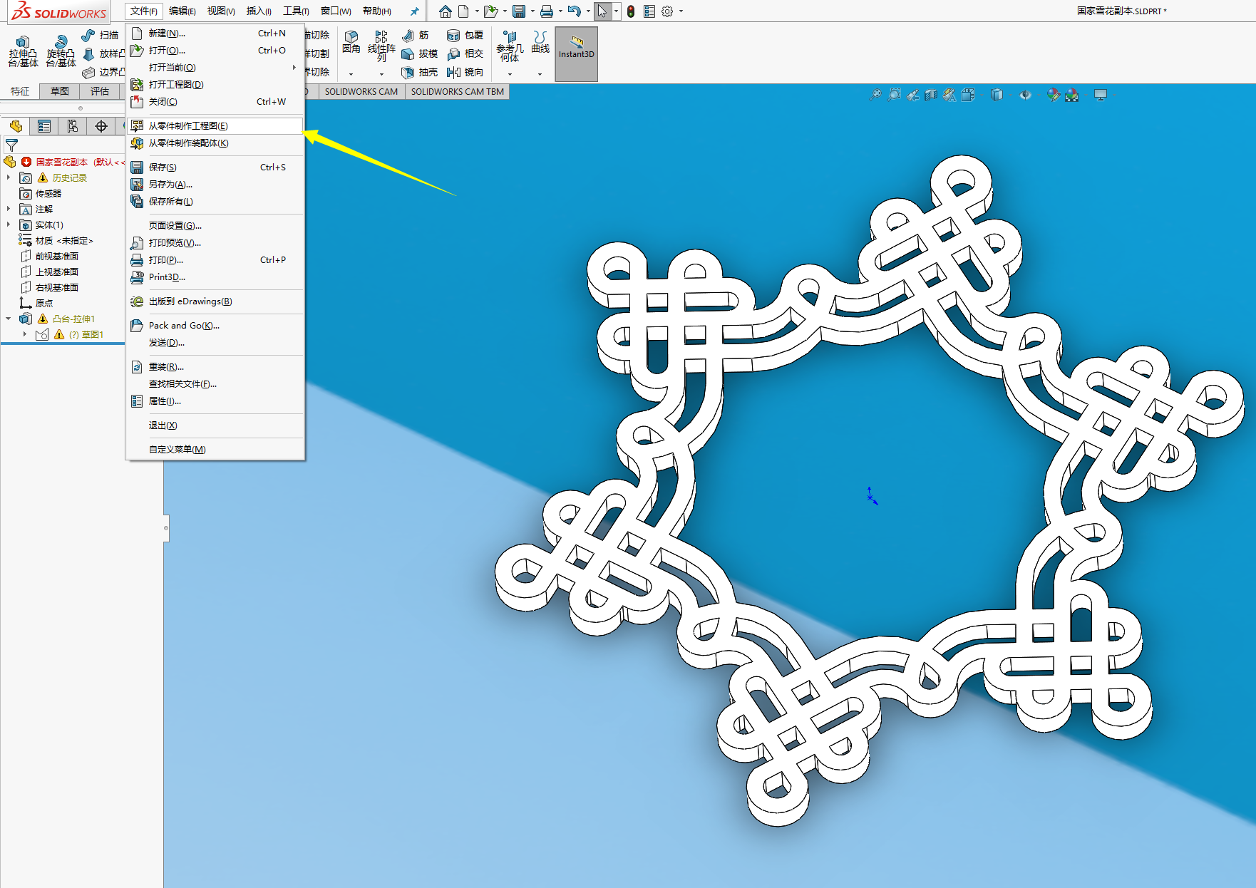

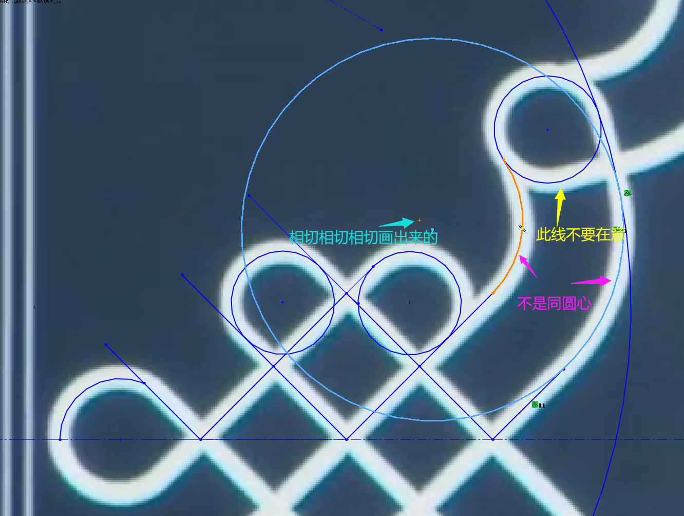

将截图的照片导入SW,作为参照物

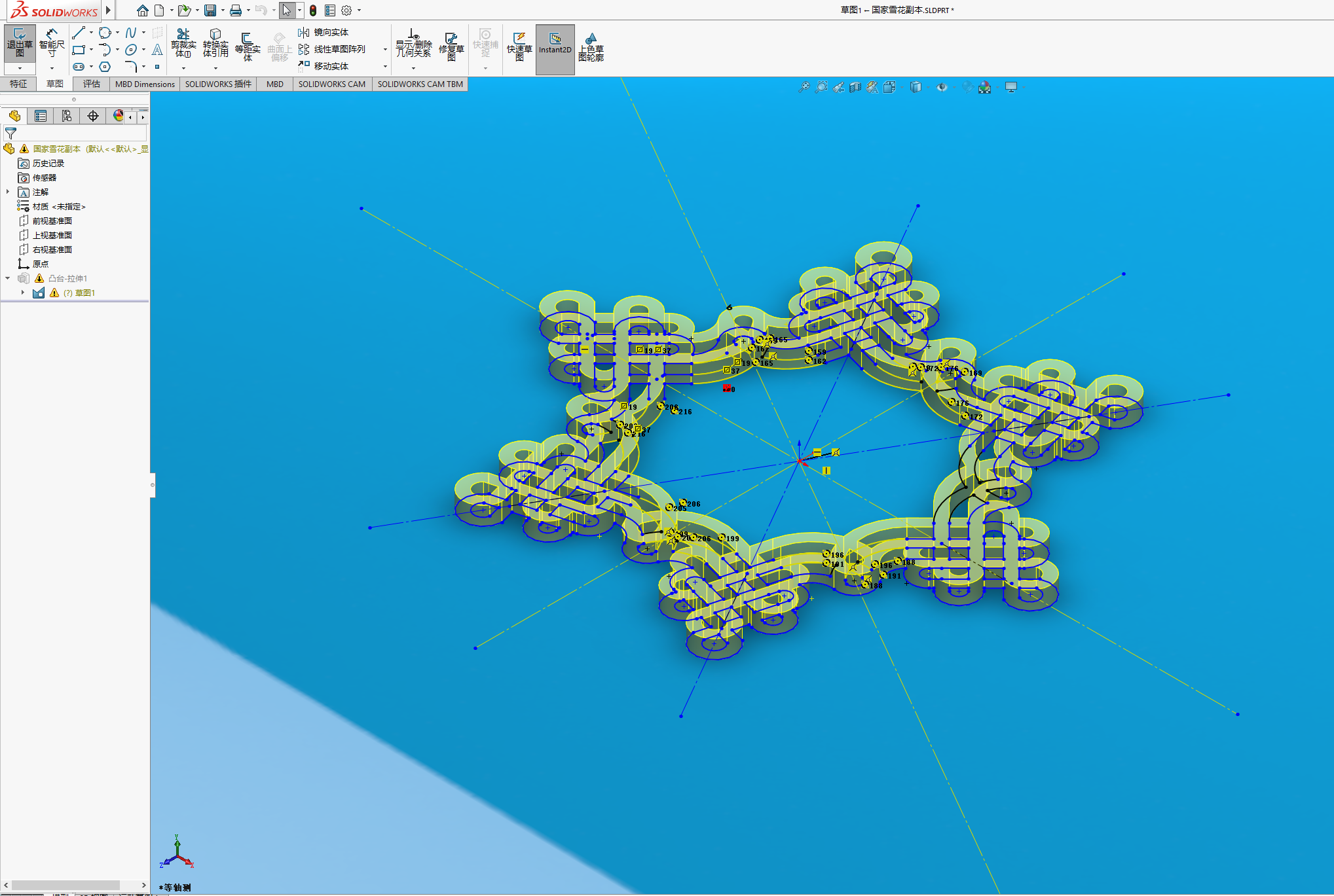

然后简单的勾勒外形,随后上下镜像,然后环形阵列,然后裁剪多余线条然后拉伸就变成下面这个样子了
看了看还可以的,然后制作工程图,将上视图拖到工程图,随后保存下来导出为DWG格式

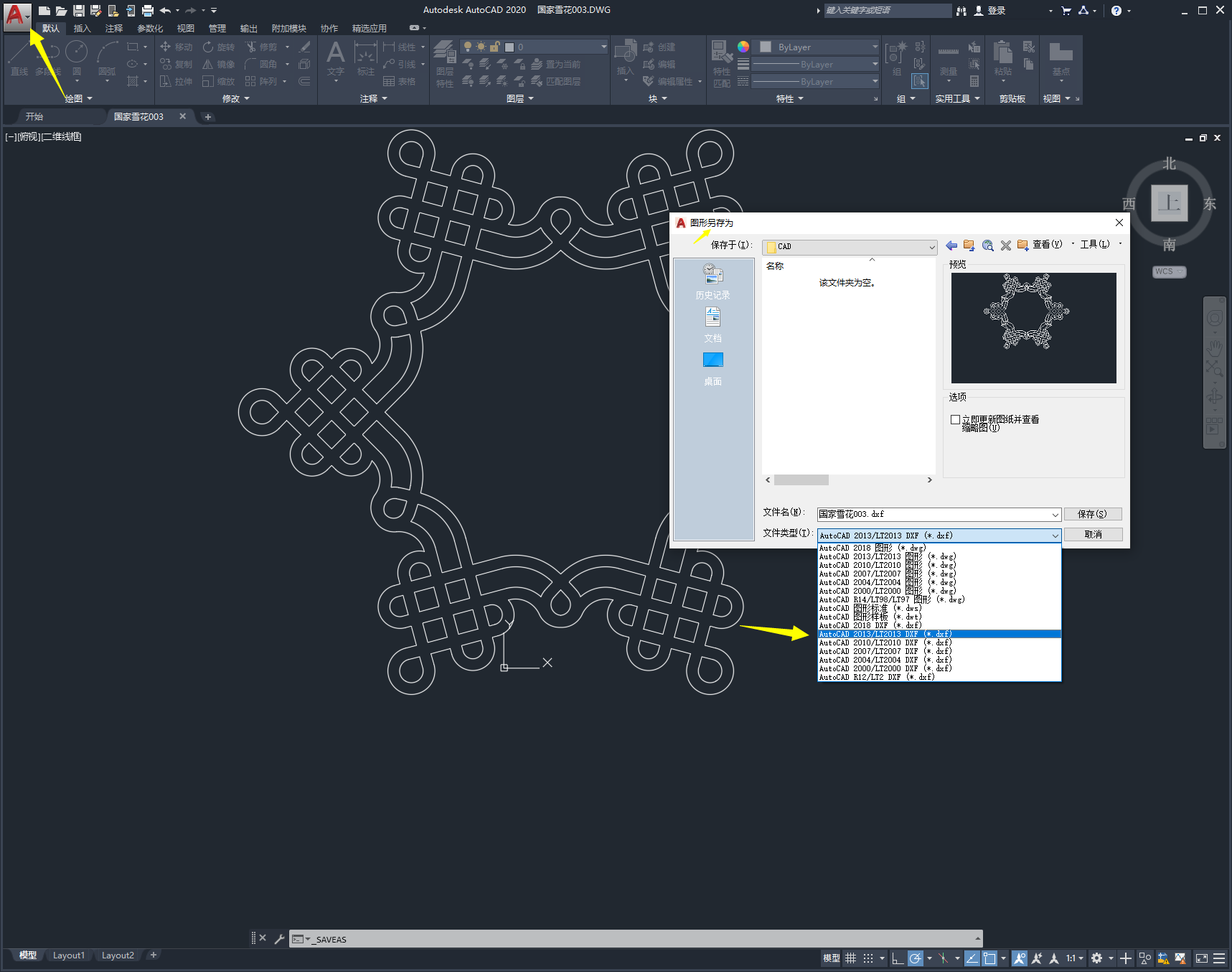

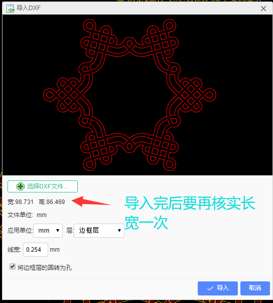

在CAD中打开这个DWG文件,另存为DXF格式

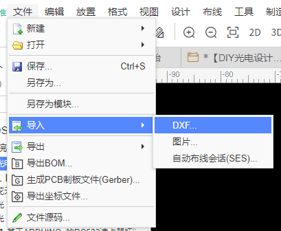

回来立创EDA导入DXF文件为边框层
然后边框就做好啦!把灯都导入到PCB然后排版,画图要是卡的话可以关掉实时DRC检测和不必要的层。

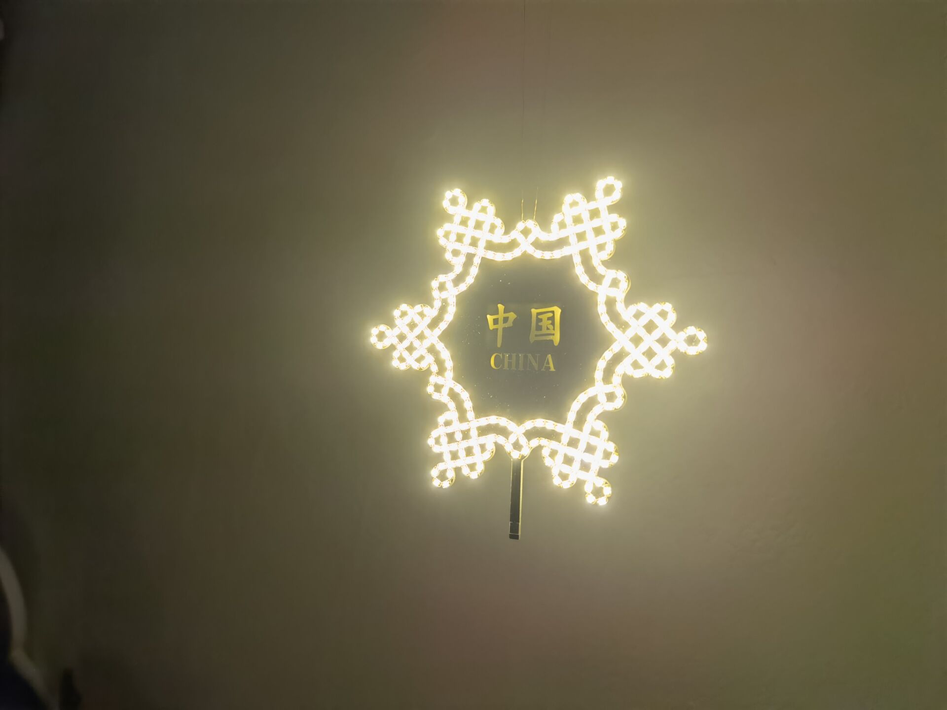

收到货后,因为自己手动焊接太麻烦了,去淘宝开了个钢网20多元,当然在考虑完善后使用嘉立创的SMT贴片,这样更方便了!
来张效果图
