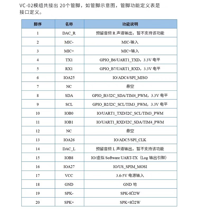

 VC-02语音模块,底板体积小,焊接方便 ,可以在焊盘上直接焊导线,可焊接2.54mm排针使用杜邦线洞洞板测试烧录。引出IO口使用更方便。
引脚说用
