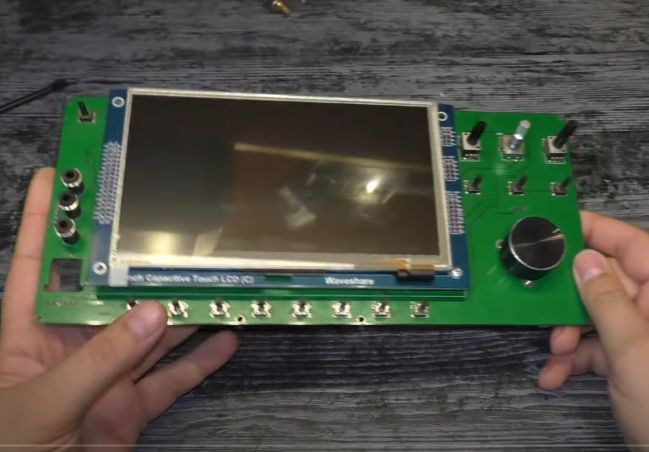

RF信号由高速ADC芯片数字化,并馈送到FPGA处理器 它执行DDC / DUC转换(数字频移,频谱向下或向上) 与直接转换接收器类似 来自转换的 I 和 Q 正交信号被馈送到 STM32 微处理器
简介:RF信号由高速ADC芯片数字化,并馈送到FPGA处理器 它执行DDC / DUC转换(数字频移,频谱向下或向上) 与直接转换接收器类似 来自转换的 I 和 Q 正交信号被馈送到 STM32 微处理器
创建时间:2023-11-09 13:32:34更新时间:2023-11-09 16:39:23
  • 全景(频谱 + 瀑布)宽度高达 384 kHz
  • 全景调整和主题
  • 双接收器(以立体声混合 A + B 或 A&B 音频)
  • 可调带宽:HPF 从 0Hz 到 2700Hz,LPF 从 100Hz 到 20kHz
  • 集成驻波比/功率计 (HF)
  • 自动和手动陷波滤波器
  • 可切换的 AGC (AGC),攻击速度可调
  • 范围图,具有自动切换模式的能力
  • 数字降噪 (DNR)、脉冲降噪 (NB)
  • CAT 虚拟 COM 端口(FT-450 / TS-2000 仿真、RTS - PTT、DTR - CW)
  • USB操作(音频传输、IQ、CAT、KEY、PTT)
  • RDS/CW/RTTY解码器,自控,高斯滤波器
  • SWR 图表
  • 频谱分析仪
  • FT8 接收器/发射器
  • 自动发送FT8 qso到日志 https://allqso.ru/
  • WSPR信标
  • VOX的
  • 均衡器 TX/RX,混响器
  • SSB/FM 扫描仪模式
  • 支持高达16Gb的SDHC / SDSC / SDXC存储卡
  • WAV文件广播录音和回放,快速广播录制的CQ消息
  • AGC考虑了人类听觉的特征(K-Weighting)
  • TCXO频率稳定(可以使用外部时钟源,如GPS)
  • WiFi操作:时间同步,虚拟CAT接口(参见Scheme/WIFI-CAT-instruction.txt)
  • 切线支撑八重洲MH-36和MH-48
  • 硬件自检
  • 通过 USB、SD、WiFi 进行固件更新
  • 数字预失真
