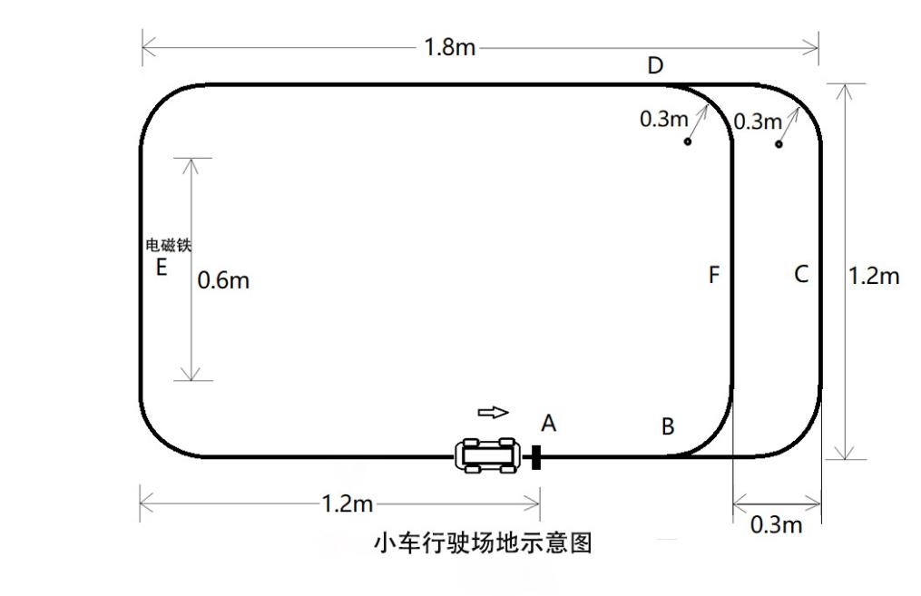

 本项目工程是采用STM32的MCU,要求小车具有循迹功能,且速度在0.3 ~ 0.8m/s可调,并且能在指定路径上完成行驶操作。
简介: 本项目工程是采用STM32的MCU,要求小车具有循迹功能,且速度在0.3 ~ 0.8m/s可调,并且能在指定路径上完成行驶操作。
创建时间:2023-06-25 22:12:43更新时间:2023-07-05 14:20:28
       本项目工程是采用STM32的MCU,要求小车具有循迹功能,且速度在0.3 ~ 0.8m/s可调,能在指定路径上完成行驶操作。其中,路径上的A点为小车每次行驶的起始点和终点,当小车完成一次行驶到达终点,小车要发出声音提示。小车既可以沿着ABFDE圆角矩形( 简称为内圈 )路径行驶,也可以沿着ABCDE的圆角矩形( 简称为外圈 )路径行驶。当行驶在内圈BFD段时,小车要发出灯光指示。
       第一步,我们需要使用嘉立创EDA(专业版)软件绘制原理图和PCB。
       第二步,焊接小车的主控板和寻迹模块。
       第三步,学习编写MCU的程序和控制逻辑代码,在程序中实现循迹、运动控制、路径指示等功能。使用循迹模块检测小车当前位置,控制小车沿着指定的路径行驶。控制电机驱动模块,使小车能够顺利行驶,且速度可以在指定范围内可调。使用电机驱动模块时,我们需要将其接到MCU板上的PWM输出口,经过调试和测试后,可以得到合适的速度调节范围。
      第四步,小车在指定地图上实现寻迹功能。
      在制作小车时,需要注意以下几个关键点:
    1. 电路连接要牢固可靠,必须导线接触良好。
    2. 模块的程序控制逻辑要清晰,运行时需要保证各个模块的参数和状态都能够及时地更新。
    3. 设计和绘制路径时需要精确测算和绘制,以保证小车沿着指定的路径行驶,并能够稳定地通过弯道和过渡段。
