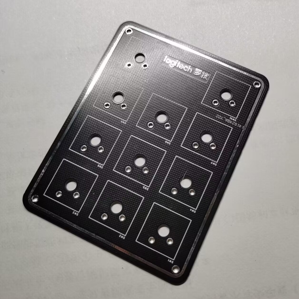

(1)打样PCB板
(2)一个G502pcb板
(3)键盘轴体及键帽各11个
(4)导线若干
(5)502胶水或其他速干胶水(可有可无)
(6)一颗热爱DIY的心
2.处理材料

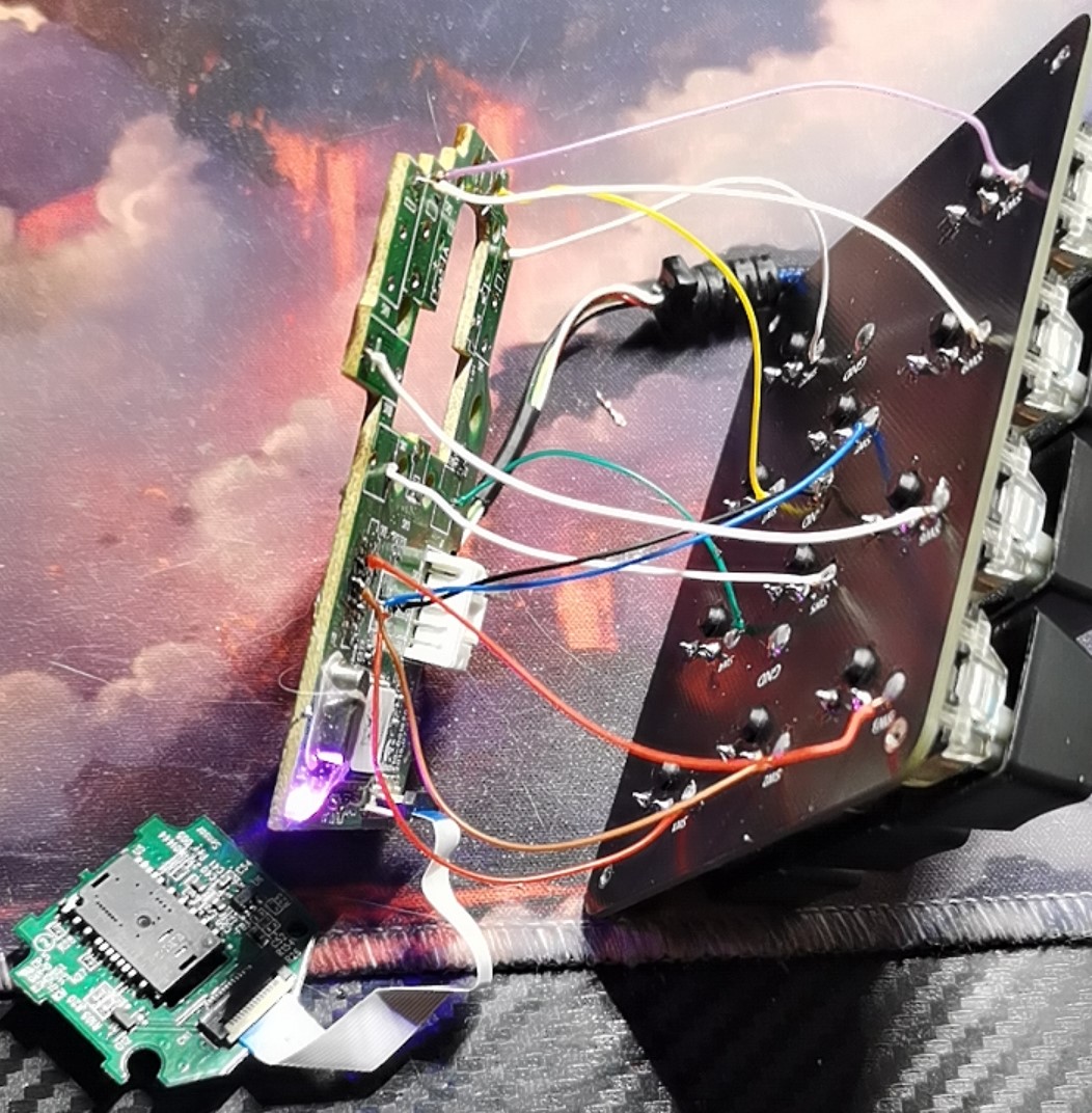

(1)准备好打样的PCB,将轴体放置在焊盘上,向左下角靠齐(保证焊接一致性,美观)并在轴体的一处点上胶水固定
固定好后就可以在背面进行焊接

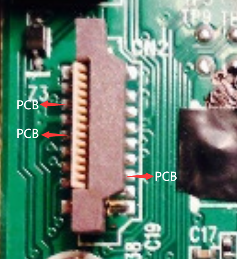

(2)将准备好的G502主板上微动拆空,其中小板上的微动处理方法如下
方法一:小板上的微动不拆,直接焊接引脚至PCB板上
方法二:用烙铁或风枪把主板上的FPC插座拆除,通过下图中接线方式链接至PCB板上
注意事项:传感器FPC排线及其插槽非常之脆弱,不要大力出奇迹搞坏其中的任意一个,否则你将会无法使用G502
(3)导线不要过粗,过长,可以提前上锡以方便后续焊接
3.开始焊接
由于鼠标按键的触发逻辑是微动按下后连通GND和单片机的引脚. 所以G502到PCB之间只需链接一个GND引脚即可.如下图

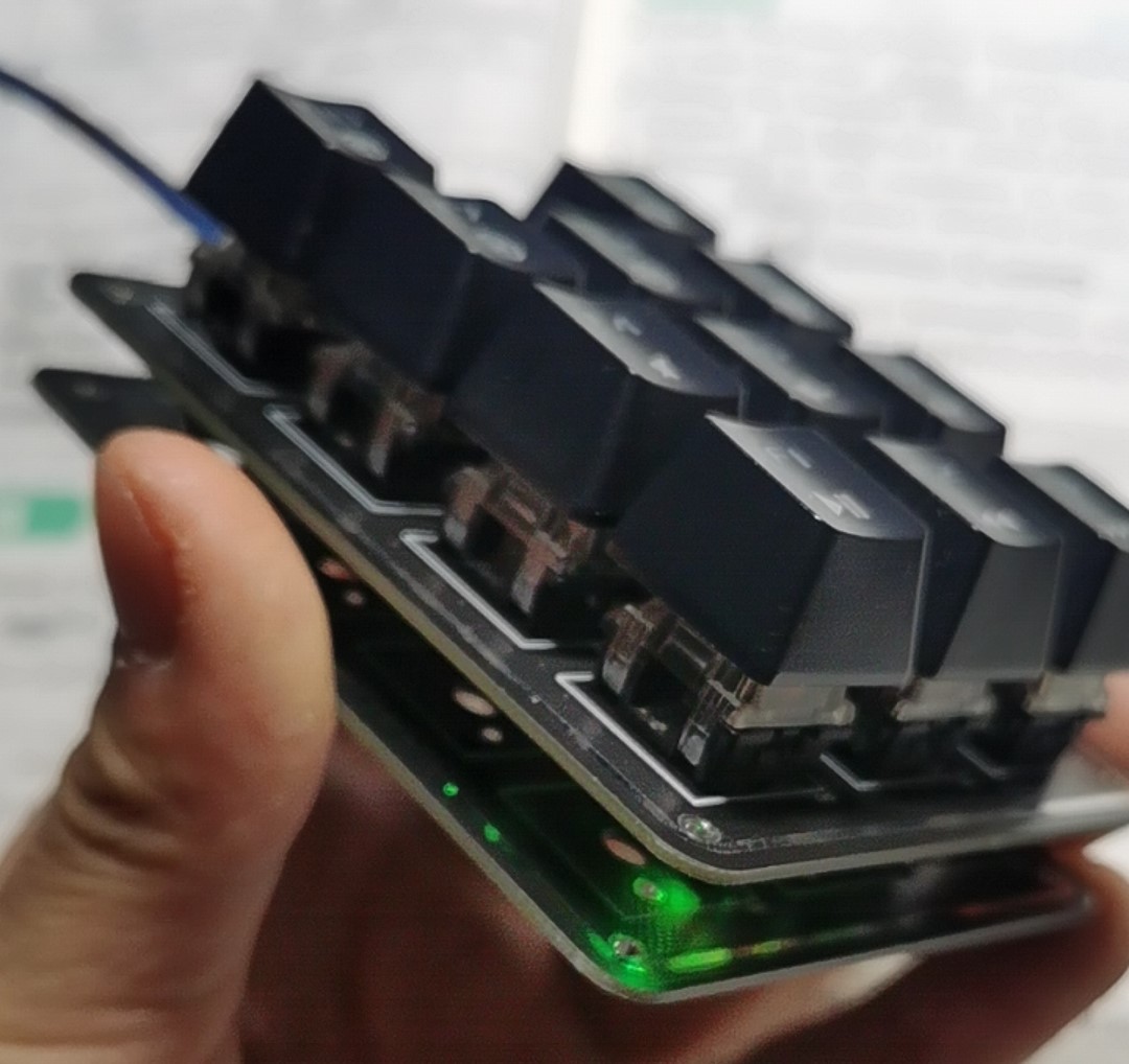

4.准备外壳
使用打样多余的一片PCB板做底板
方法一:使用m2螺母,m2螺柱,m2螺丝进行固定(较厚,最牢固安全)
方法二:使用热熔胶固定,G502主板承重(最薄,不安全)

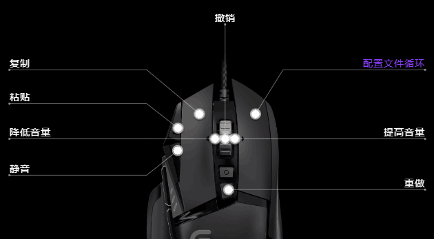

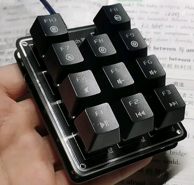

5.宏的调试与使用
(1)下载GHUB罗技驱动软件
罗技 G HUB 高级游戏软件、RGB 和游戏配置文件 (logitechg.com.cn)

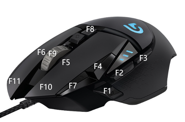

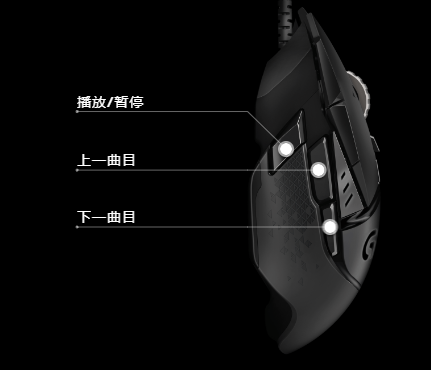

(2)确定每个键对应的键盘按键,这里给出我的例子DUSnj7gwwOygTksS4rSqbnNiirnB4QKewlouTKww.jpegQ5LwHYx7WJRS50DzrxEJNOeFiy3Ssn8WrBheLoAF.png
msF2ujVG50kuIuCx8am1IX0OIjlAckbd4BRkZa4F.pngzP2WIf5HwS2FSKDGppjmMrUCUrI1Y2o5T0D1rJKE.png

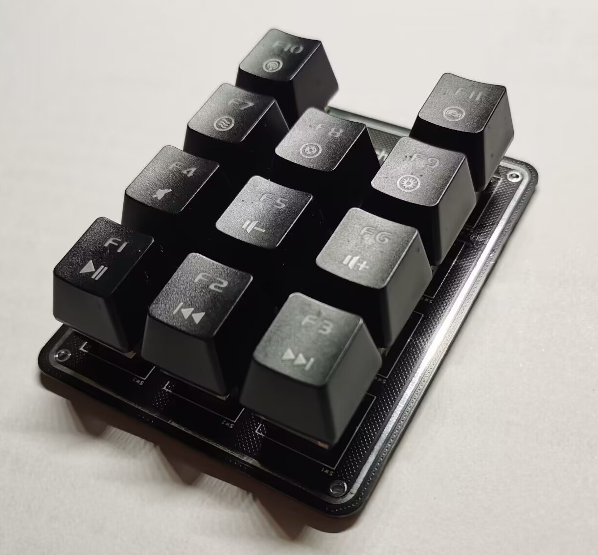

6.实物展示
实物视频
QQ短视频20230303225400.mp4
