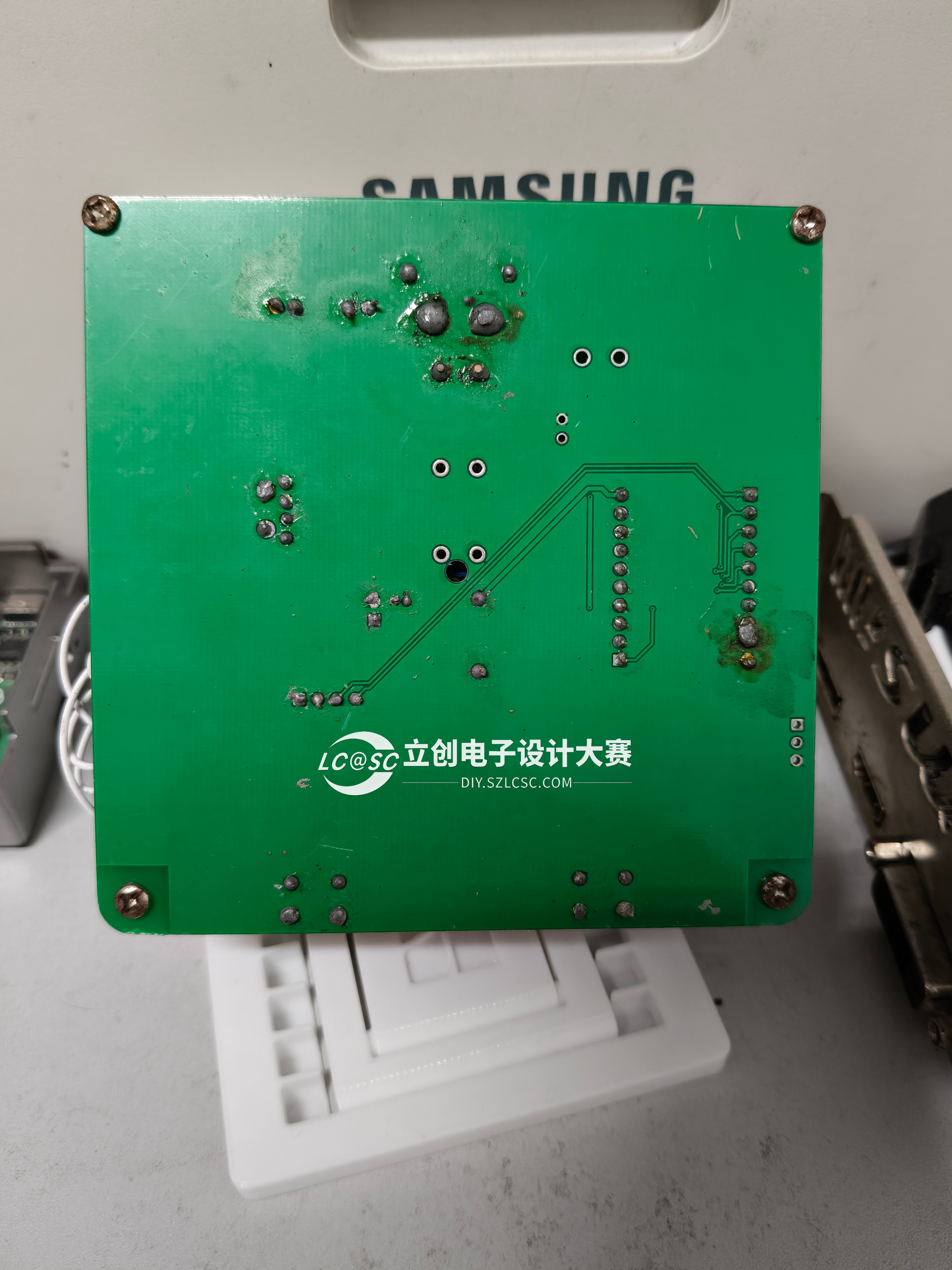

本工程是 天璇加热台-加热焊台-烤肉架 的控制板 https://oshwhub.com/iceiceice/jia-re-han-tai 可以直接安装在这个加热台的 底部

中间填充硅酸铝隔热棉10mm厚两层 防止底部热量散失过快导致温度升高过慢
黄铜螺柱尺寸为M3*15和M3*25+6 其中15mm为双通螺柱
100K热敏电阻的串联电阻选用1K电阻
夸克烤肉架与底座的连接使用云母片进行绝缘 (可以使用69!lRLF2HnA22o啊 https://m.tb.cn/h.fBVHRKb  CZ3457 全新 云母片 TO-3P 大三肯对管 TO-220 TO-247 TO-3PL 绝缘片 垫)买回来后剪一下尺寸 先固定后面两个不需要云母片的螺柱 然后前面两个的螺丝就不会和铝基板接触导致绝缘失效了
程序部分还有问题 温度表有些许偏差 但是200℃时的温度阻值是我调试好的 (200℃是准确的)
低于150度显示LO(LOW) 按下温度上升键开始升温并且设定温度上升一度 按下温度下降键停止升温并且设定温度下降一度
最好使用12V10A及以上电源供电 因为我的铝基板电阻值为1.4Ω 计算得出12V时电流为8A 大家需要根据自己铝基板的电阻来选择电源
最高支持30V电压 最大电流为15A
留有热电偶电路 需要的可以使用热电偶 但是程序里没有热电偶的程序
因为本人没有加热台 所以大多数元件都是使用的直插件 如有需要 可以自行更改

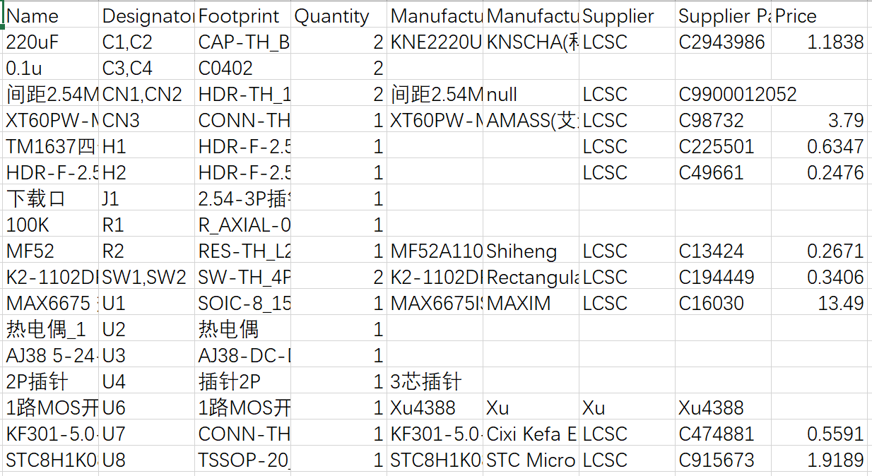

*6、BOM清单

BOM_#第十届立创电赛#天璇加热台_控制板_已验证_2025-10-21.csv
