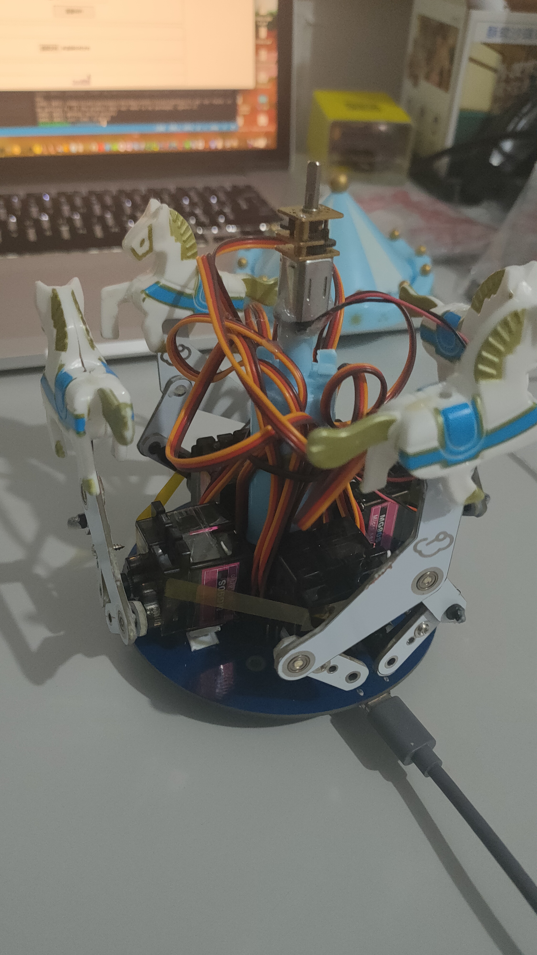

网上先观摩了一遍四足机器人,除了机器狗、还有B站小电视📺,那么怎么设计才不会雷同呢,在思考🤔(加班)了一阵之后,有思路了。
  1. 🐴旋转木马:控制四只小马运动,外加一个匀速转动的电机或舵机。毕竟hi3861支持的舵机可达16个。
  2. 🚠倒挂缆车:四条腿倒挂在绳子上,可以四肢爬行的。
  3. 咋不上天呢,如图:

制作过程

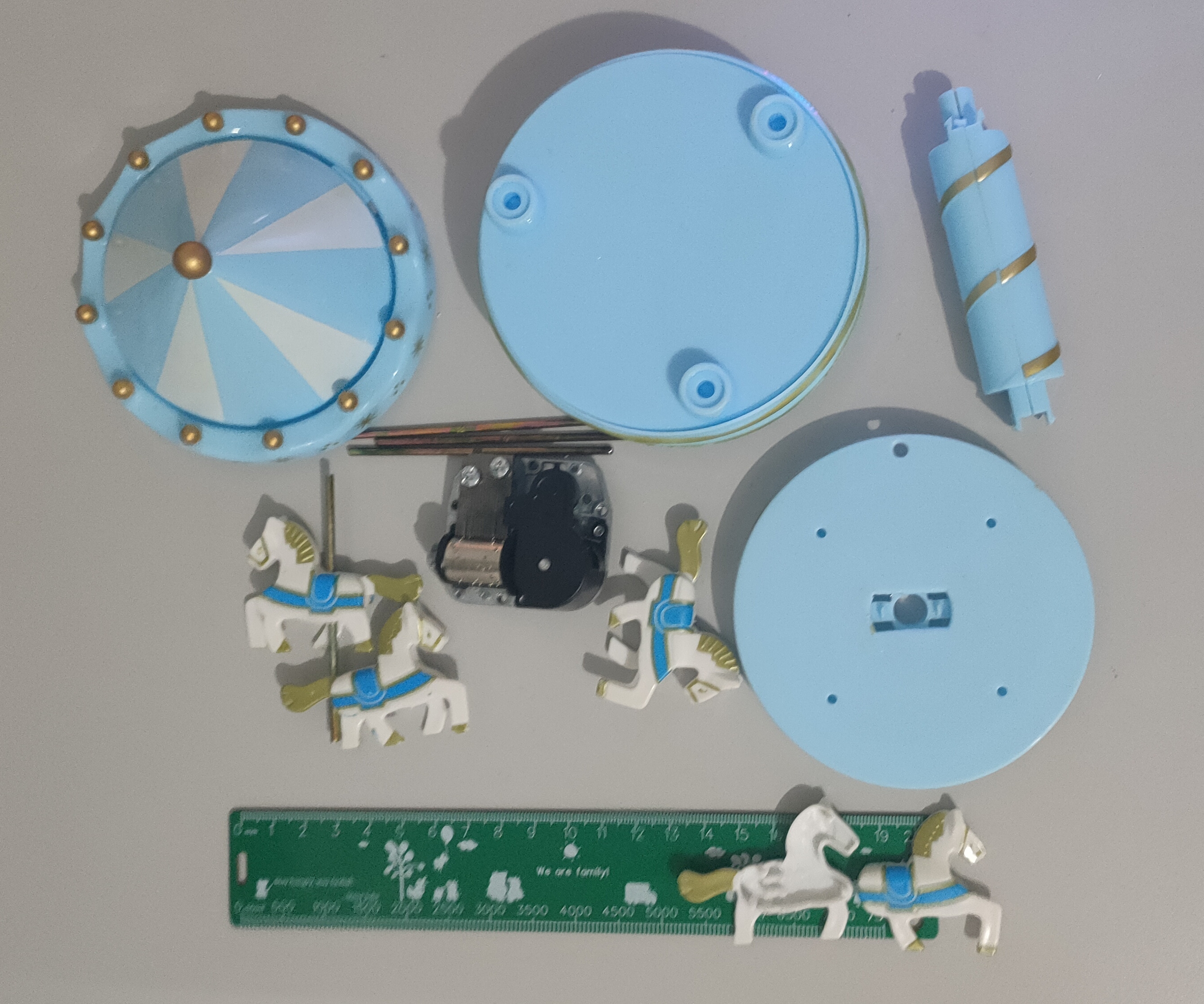

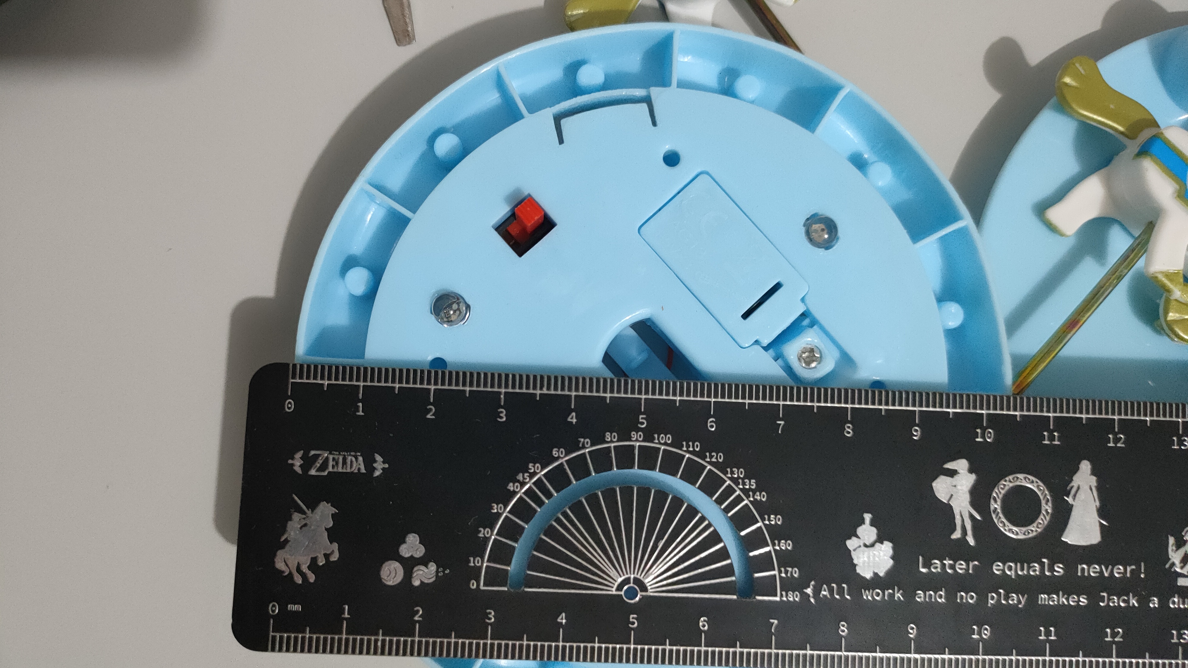

购买拆解旋转木马,丈量尺寸:

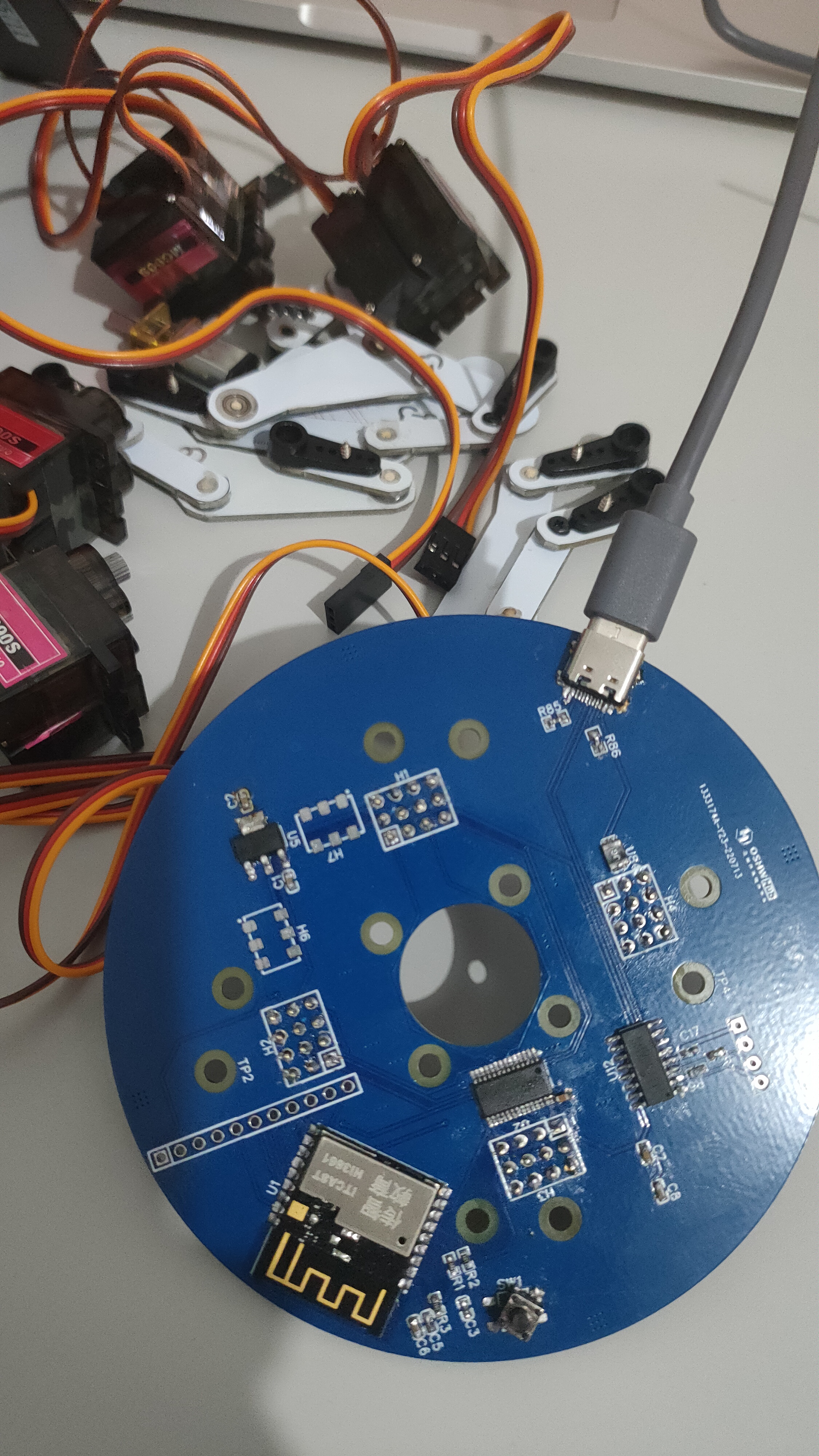

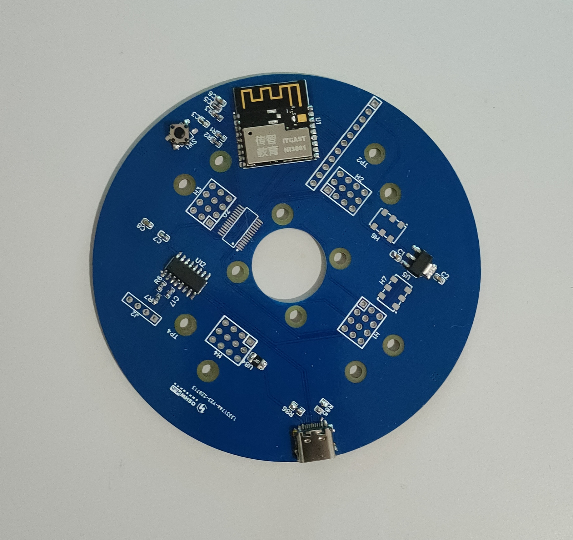

设计PCB,领券:
PCB设计摆好之后填表等待领券,结果回了趟家回来过了激活日期,两张PCB打样券和两张商城50元过期了😭。
于是厚着脸皮在联系群管理、莫工、橘子。还好橘子人美有耐心ღ( ´・ᴗ・` )。又发了一张PCB打样券和商城50元券,巨亏¥70。

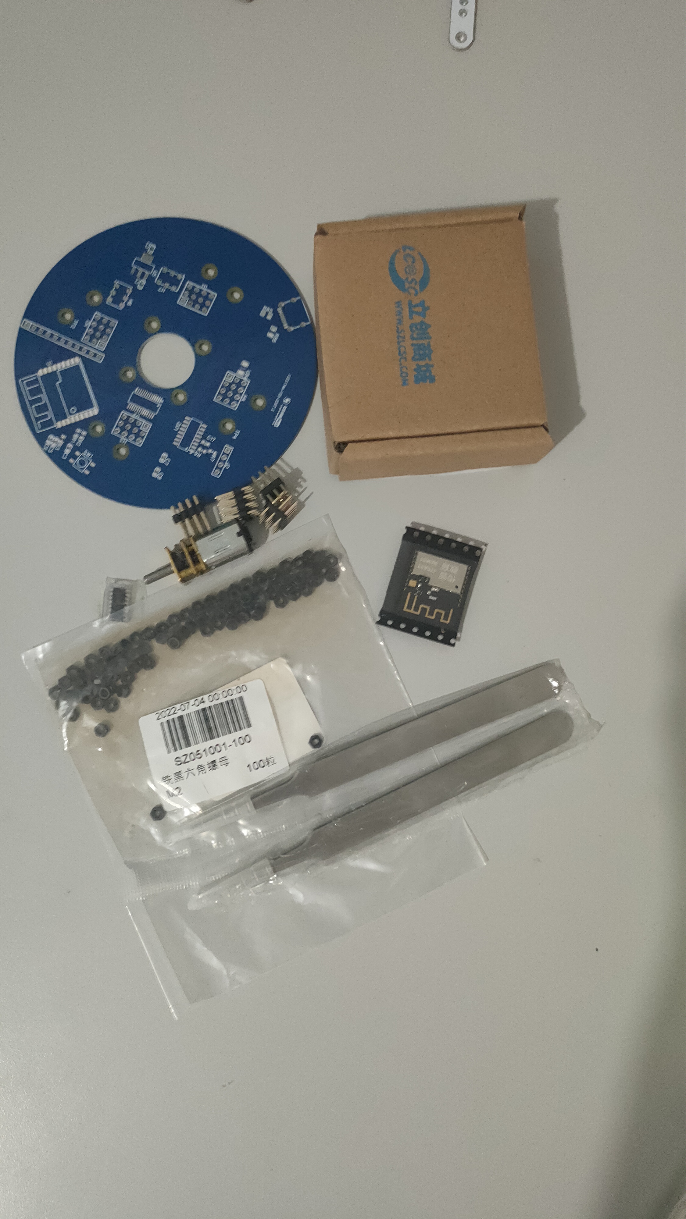

打板,物料购买:
SG90电机大部分是塑料齿轮,MG90S有金属齿轮,要选择180度的才能精确控制角度,360度不行。
在淘宝批发了电机结果两天后还没发货,问说是疫情不能发😒,于是感觉退款换一家。
芯片竟然用micro的立创纸盒包装

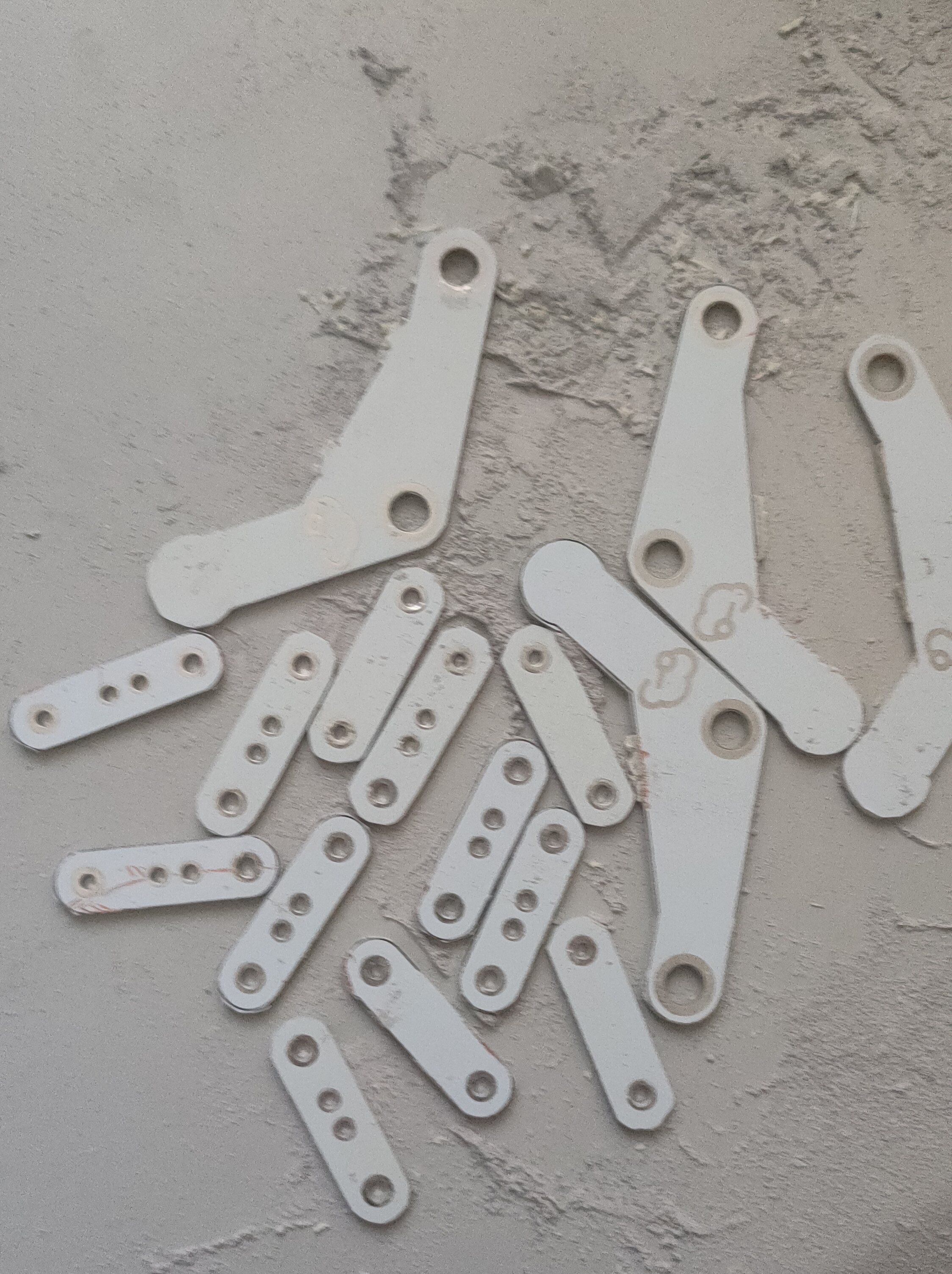

狗腿打印:

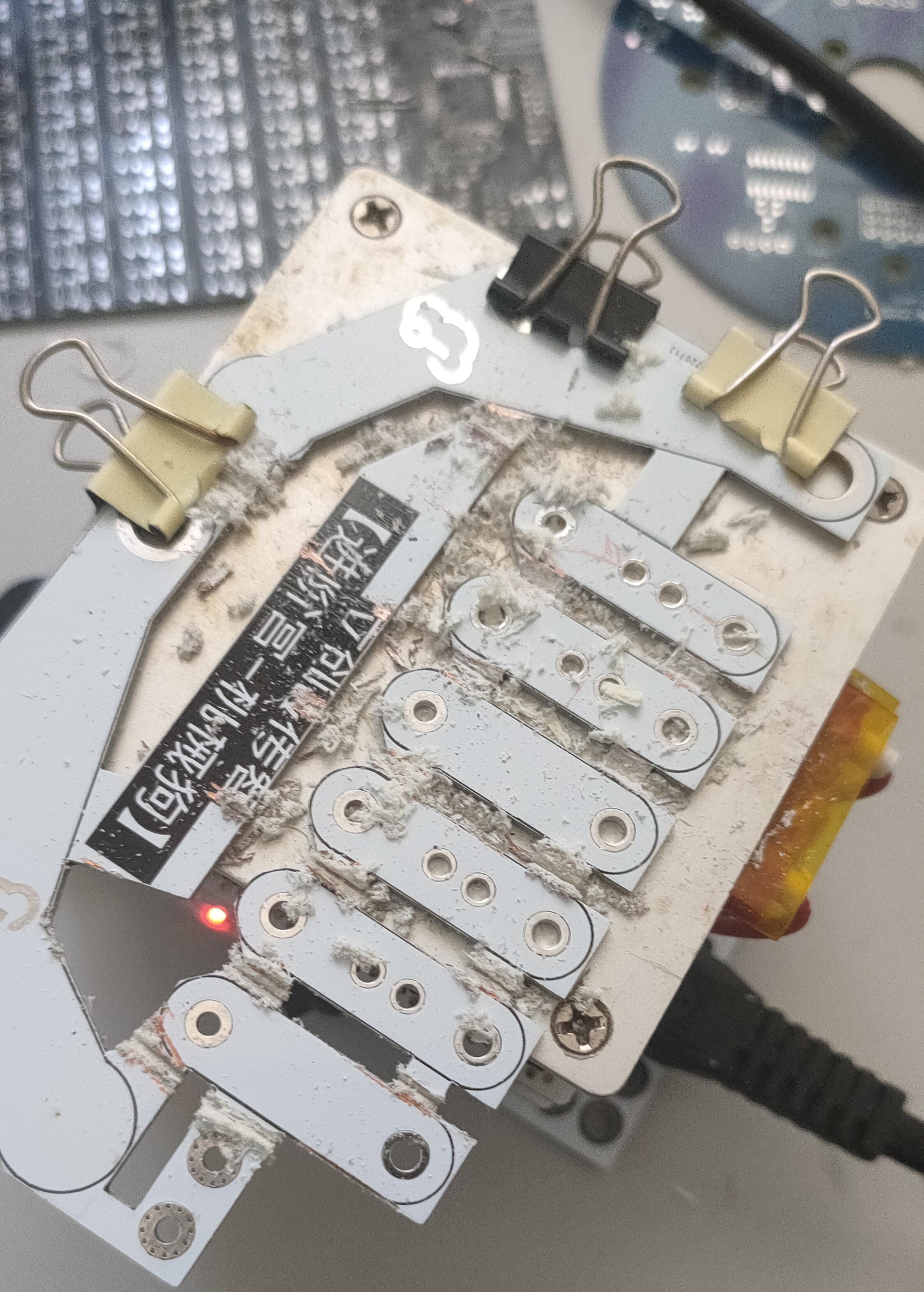

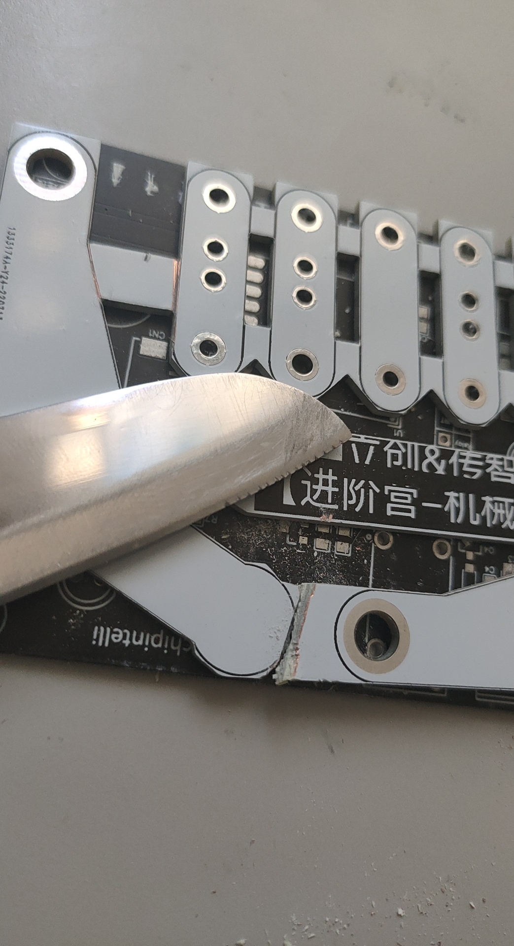

最初准备设计修改3D模型,结果没做好,于是直接拿着准备尝试使用3维猴打印,第二天审核后接到电话模型尺寸太小,是几毫米。
正准备再次修改时,在群里看到插画师的 https://oshwhub.com/njgeda/gou-gong-zhi-zhang 纯PCB狗子,于是赶紧拿着狗腿打板。
到了之后手工打磨,此处应有伤口✋🏻😭🔪🔨☠️,千万小心!

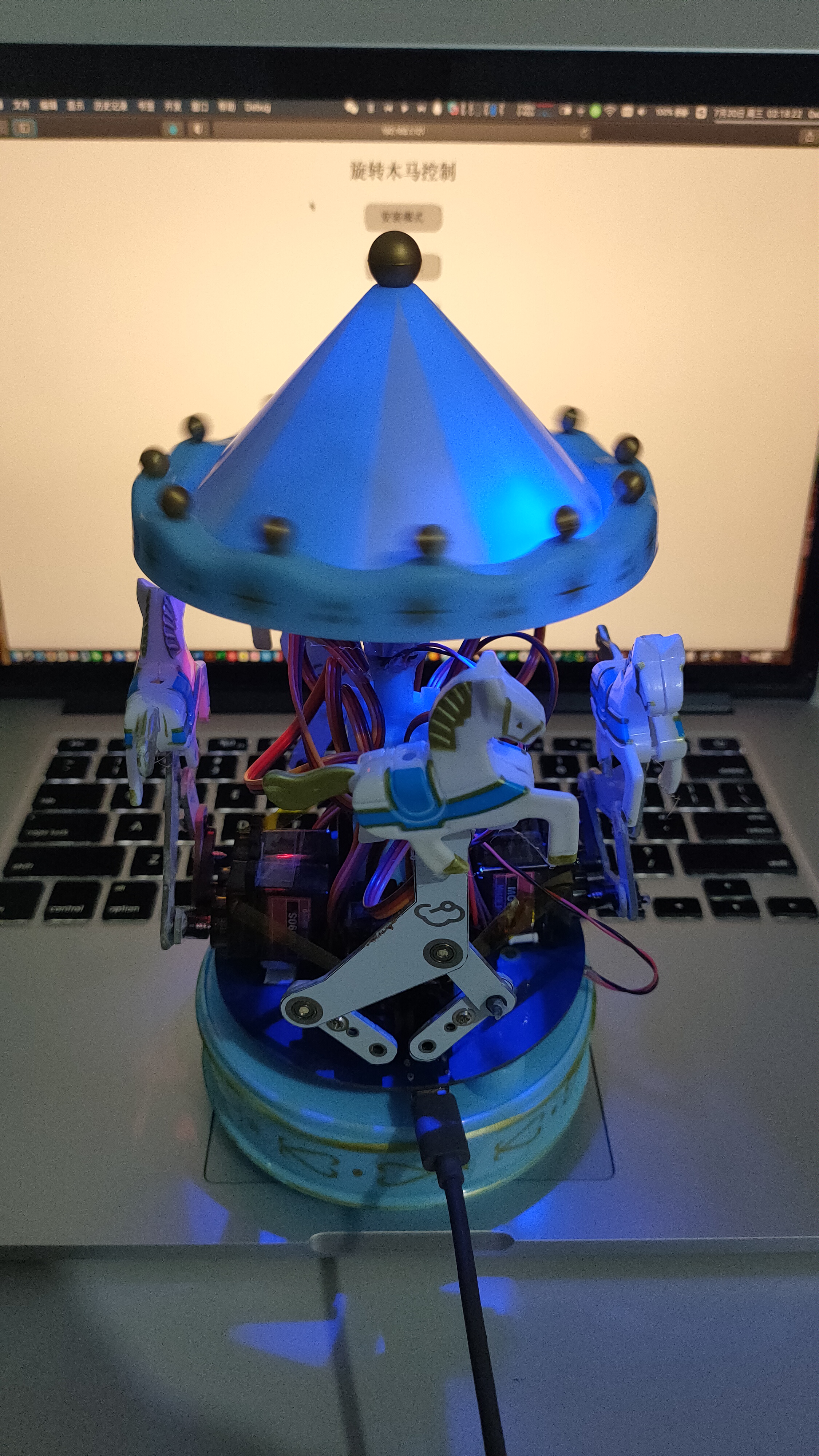

刷入官方固件,配网保证电脑和模块的IP在同一个网段,就可以不用AP模式调试了,电脑依然有网络。
让舵机动起来比较容易。让他安静下来,优雅的活动就需要慢慢调教了,
官方自带的例子🌰能够初始化、做一些固定的动作,但是执行动作的中途是无法取消的,只能等执行完,才能做下一个动作。
对固件进行修改适合旋转木马使用:
  • 去除html缓存文件,不需要每次修改网页源码后,通过串口烧录固件清除文件。网页ota更新固件调试更方便🤪。
  • 新增正常模式,四条腿直立战立,点击后⏹停止正在进行的动作。
  • 新增摇一摇模式,更适合旋转木马🐴情景。去除页面重复的动作。
  • 动作增加可以使用 DogLeg.exe  进行模拟编辑,添加到固件中,待完善🧚🏻‍♀️。
  • 动作频率及速度调优,动得太快,电机声音过大,需要软件优化。

  4. 烧录固件开机后大量 hi_i2c_write(XX) failed, 8001182H,仔细检查多个地方
    • 主控不工作?看着hi3861上有个大圆焊点,但是烧录、AP功能都正常,问群友也是这样,排除。
    • 主控和pca9685旁的滤波电容问题?重新换一遍新的、飞一个电容,问题依旧。
    • pca9685型号参数不对?看了看丝印没问题,pca9685pw,112和pca9685pw,118查看datasheet两个型号基本一致。
    • 上拉电阻问题,10k的上拉电阻导致的。最佳1.8k,换了4.7k问题解决。。。
