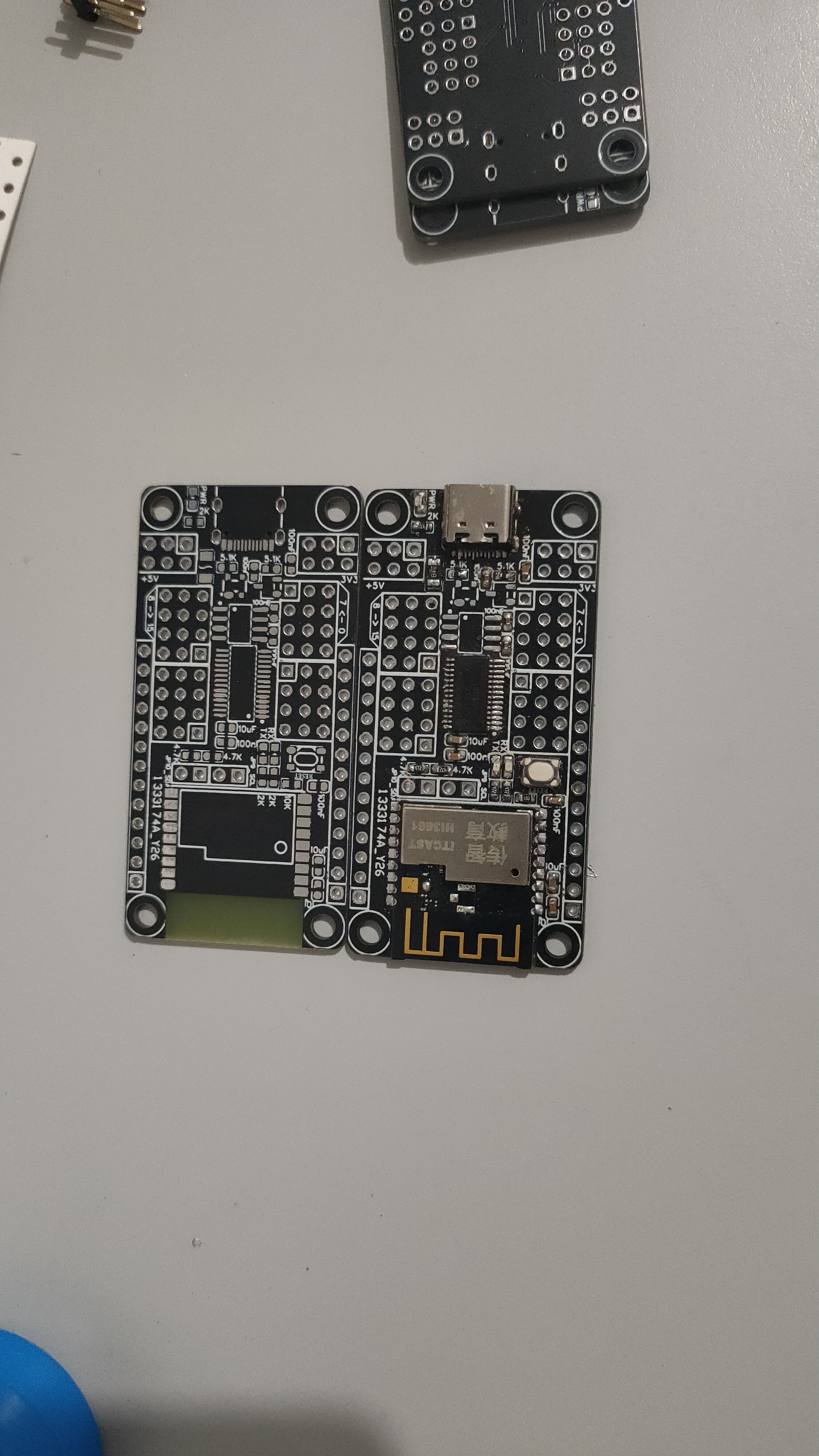

开发板设计思路:
  1. 尽可能小,3cm*6cm的 小尺寸开发板
  2. 烧录方便,使用Type-C接口,集成ch340n串口电路,直通hi3861主芯片。具有收发指示灯。
  3. 扩展方便,提供电源5V,3.3V电源扩展;提供i2c芯片,扩展16路。

实物图:
有点紧凑,ch340n芯片和3.3v芯片还没到,焊接比较困难!
