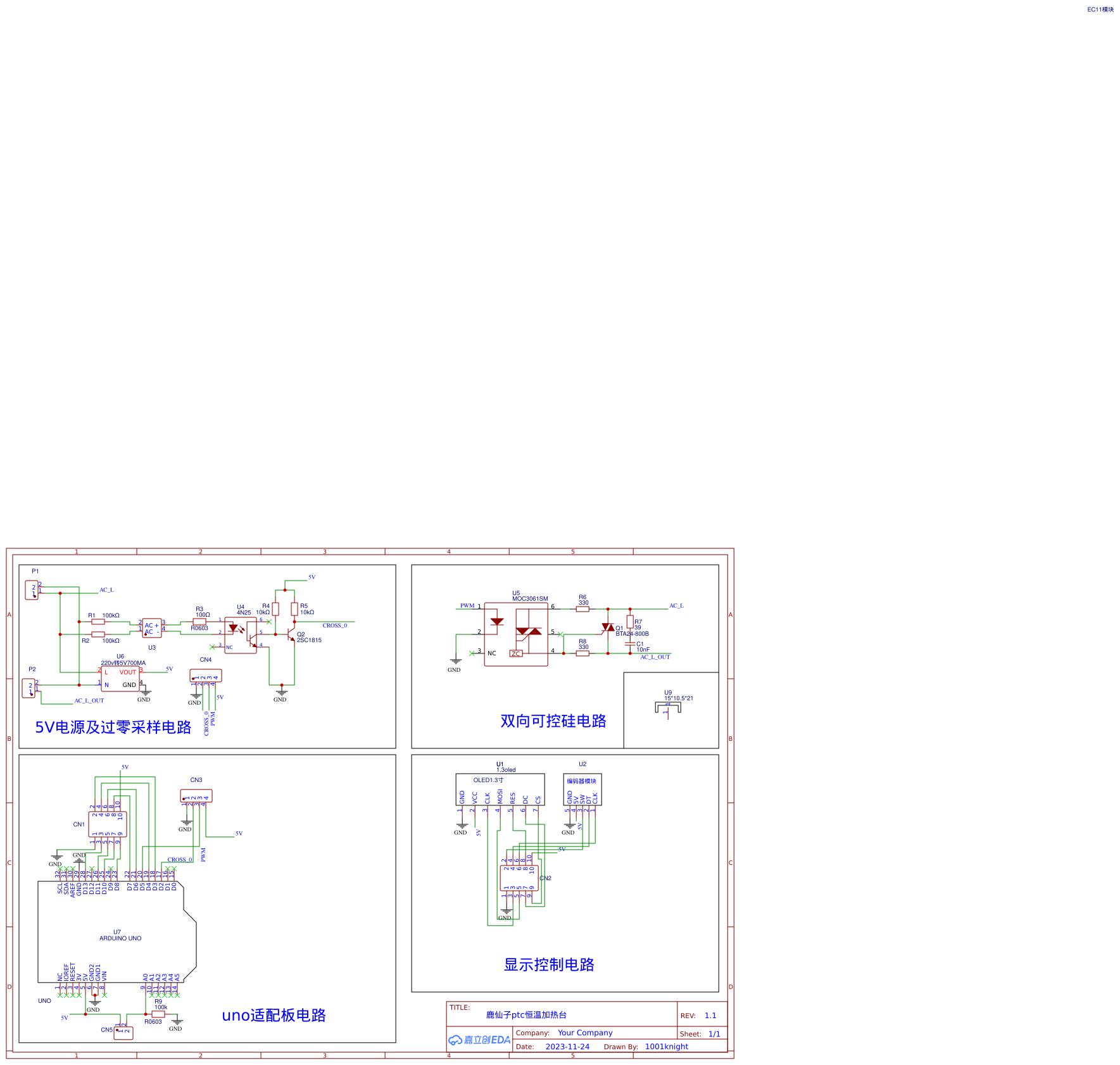

使用arduino uno控制双向可控硅,采用过零检测和逐次逼近法达到恒温控制目的。
简介:使用arduino uno控制双向可控硅,采用过零检测和逐次逼近法达到恒温控制目的。

1.软件功能简介和设计思路
使用arduino ide编译,旋转编码器调节设定温度,双击编码器sw键保存设定温度到uno的eeprom,长按sw键3秒开始加热,加热时屏幕第三行显示“正在加热”,不加热时无显示。最初想使用arduino的库函数pid控制,后来发现不能控温,原因在于pid的周期是2ms,而正弦交流电周期是20ms。考虑到ptc控温不需要特别精准,加上ptc加热的非线性特点,采用了逼近法,桥式整流后每隔10ms采样一次过零信号,采样10次即100ms内,如果当前温度低于设定温度40度,pwm一直高电平;设定温度-当前温度<40度时pwm占空比70%;设定温度-当前温度<5度时pwm占空比30%,因时间问题我没有长时间测试加热效果,如果在使用中对温度调节不满意可以执行改动pwm占空比。第一次写综合的arduino代码,不喜勿喷,可以在评论区提出改进意见。

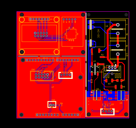

考虑到强弱电分离,pcb设计成三块板,分别是过零检测和可控硅控制板、编码器调节和oled显示板、uno适配板。pcb设计是很一般的业余水平,不知道220v如何铺铜,靠近220v的一律没有铺铜。为了省钱,三块板画成了一个板框,据说嘉立创开槽长度超过75%就按照拼板收费,不过我打板时审核成了一块板,拼运气吧。
不用理会未连接的那几条飞线,板子裁开后用线缆连接
