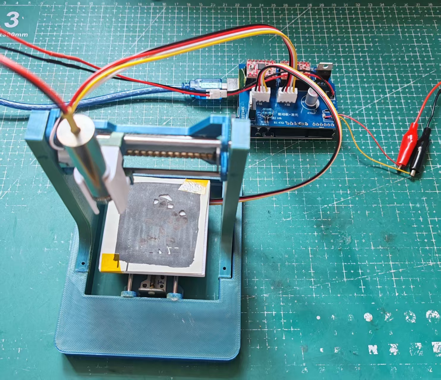

复刻开源的激光雕刻机电路板,发现一些问题并改正。
简介:复刻开源的激光雕刻机电路板,发现一些问题并改正。
复刻成本:90
创建时间:2025-05-11 12:38:48更新时间:2025-08-04 10:11:42
本项目根据国外开源项目改进而来
来源:https://www.instructables.com/DIY-Mini-CNC-Laser-Engraver/
下面是复刻的实物图
复刻开源的板子,效果并不理想,存在以下问题。
通电之后步进电机嗡嗡响,原因是A4988EN脚未接,使得A4988处于默认状态。
开源的电路板与Arduino uno 开发板形状一样,但是焊接后的板子元件引脚会触碰到Arduino uno开发板的数据口,而这两个引脚正好是接地脚和5V脚,不做处理,接触到数据口的铁皮容易短路,所以重新画了一版电路板线路。
