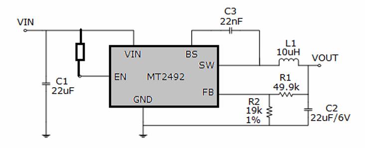

使用MT2492芯片,超小体积13*15mm
简介:使用MT2492芯片,超小体积13*15mm
创建时间:2023-07-15 19:55:54更新时间:2024-11-07 17:50:13
芯片特点:效率高达96%,600KHz频率操作,2A输出电流,不需要肖特基二极管,4.5V至16V输入电压范围,0.6V参考电压, 提供SOT23-6包装。
说明:
芯片数据手册更新(涂鸦)后,示例电路对EN引脚添加了上拉电阻,可能是为了提高可靠性。
原数据手册显示 EN 的电压范围在 -0.3~17V,与输入电压范围一致;
新数据手册显示 EN 的最高耐压为 6V。
所以是否加这个电阻问题都不大,看个人习惯吧。
