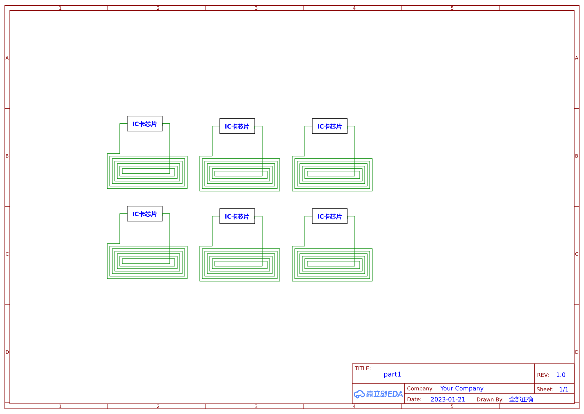

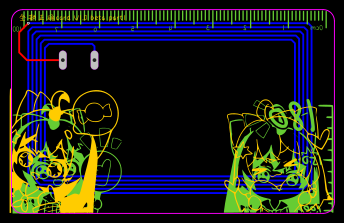

PCB卡片,可自由修改图片,使用PCB作为线圈,并加粗了线圈,PCB上有尺子,方便测量长度,只需要一张13.5MHz的IC卡芯片焊接即可,没什么可介绍的,未加入LED灯,最大程度的保证稳定性,且方便焊接
本工程已进行测试,目前没出过任何问题
建议:
1.建议使用低温锡浆,和加热台焊接,焊接时要夹住芯片,不然芯片会往一个焊点跑
2.如果使用打火机从背部加热,需要把握好时间,温度把握不住可能会烫坏芯片
3.没什么可说的了←_←这个也比较简单,一般无铅锡浆就能焊出完美的点,如果焊点不完美,可以再加热一次,焊点就会饱满圆润
