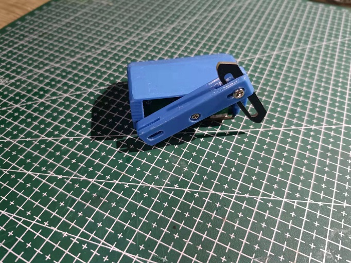

基于鸿蒙系统与HI3861芯片制作的灯或电脑等开关装置。

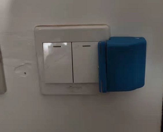

安装至86开关上的效果。

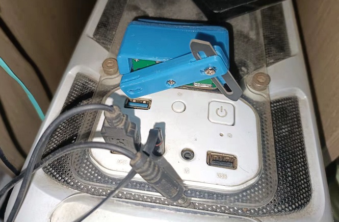

安装在电脑主机上的效果。

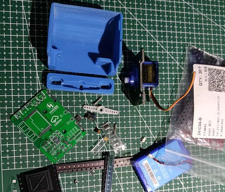

用到的材料及打印件。

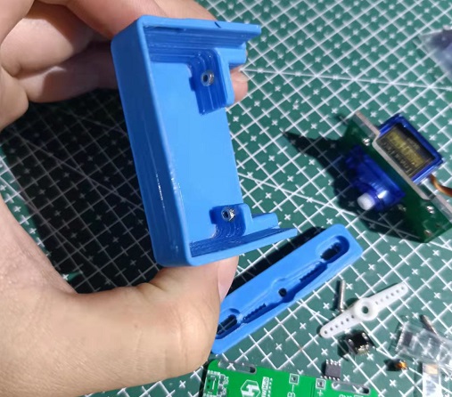

固定M3螺母用于连接PCB支架。

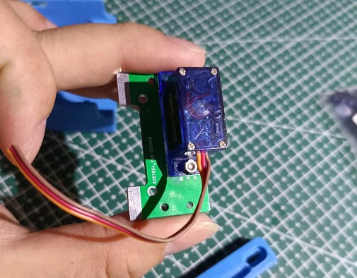

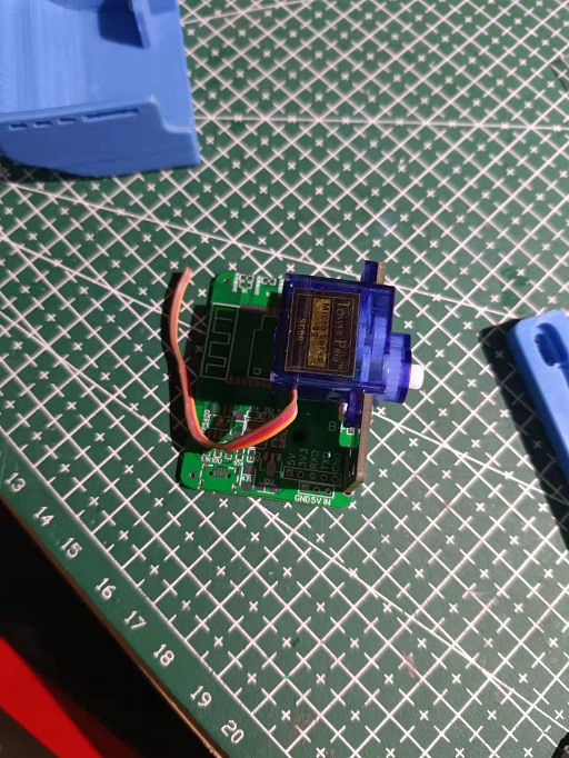

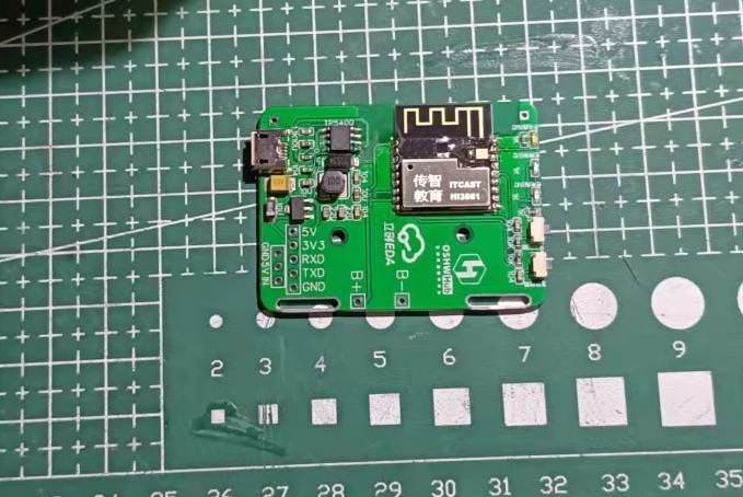

焊接原件。
固定舵机。

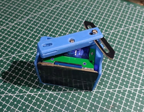

预装。
焊接好后的样子。

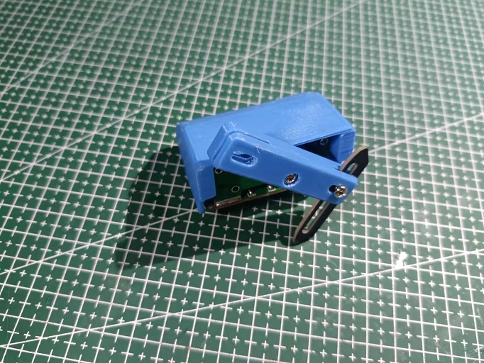

整体效果图,图中黑色连杠是可调节高低及角度便于应用在不同场合的开关。
