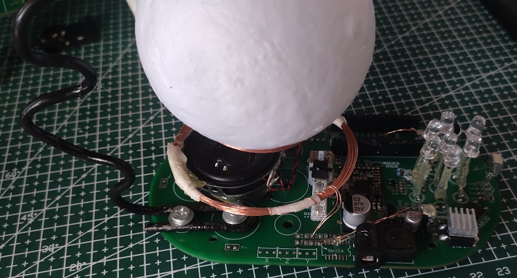

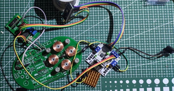

还在调试中先分享一下目前进度!!之前无意中看到了磁悬浮灯就爱上了就想着也 去弄一个,再加上上期训练营做的启英泰伦的离线语音遥控器太好用了,就想着再做一个。就想着把这两者结合起来做一个又具有观赏性又实用又可节省空间的摆件。目前已经悬浮起来了,后期再把散件整合到一块pcb上。
散件全貌!
悬浮效果

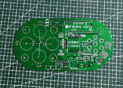

PCB
制作过程!涂锡膏

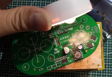

贴元件
铁板烧焊接贴片元件,这里只焊接了供电以及无线供电部分,目的是分步测试每个部分工作是否正常,便于后期排查故障!

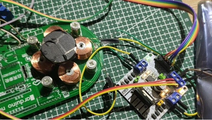

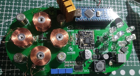

焊接磁悬浮控制部分

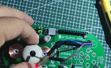

安装线圈及磁铁!

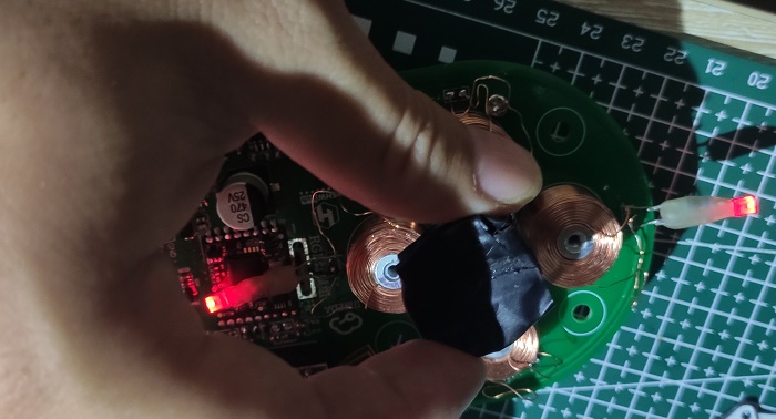

测试X Y Z霍尔是否工作正常!

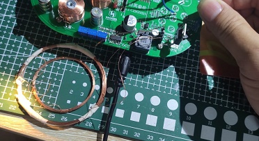

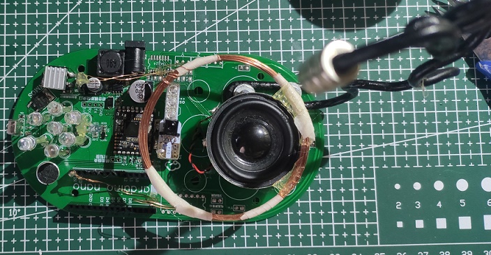

测试无线供电!前期用了比较小的三极管发热比较严重后面换了大功率的三极管5V供电(之前是用12V供电灯比较亮但是不能长时间工作会衰减)和加散热片后,工作起来比较理想!
线圈两端加焊LED便于观察磁场方向和是否进入高频调节状态。

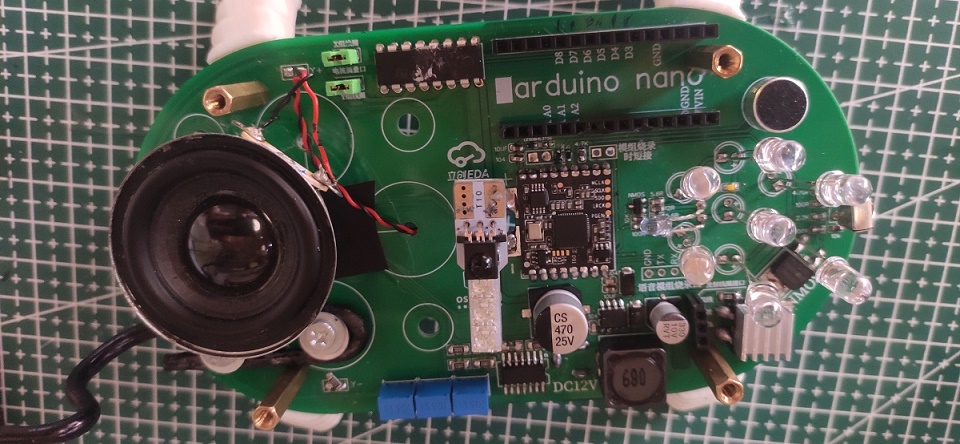

焊接完成后的模样,调试中用了比较大的散热片保护芯片!离线语音部分工作正常,就是磁悬浮部分比较难搞!
能力有限目前已翻车,根据现有经验后续把每个部分分体进行调试,加大托举磁铁、更换大电流驱动、更换精密电位器(本次的电位器调节量太大)修改霍尔反馈电路。

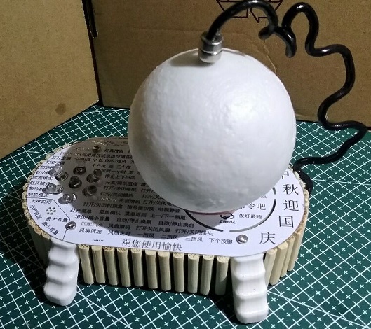

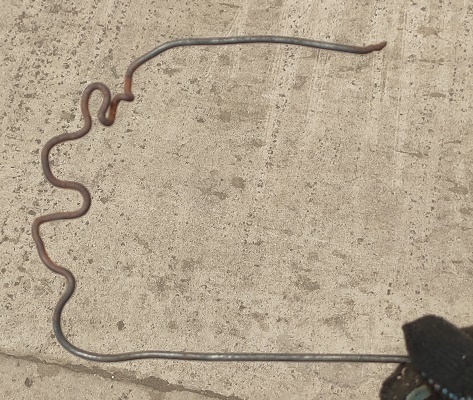

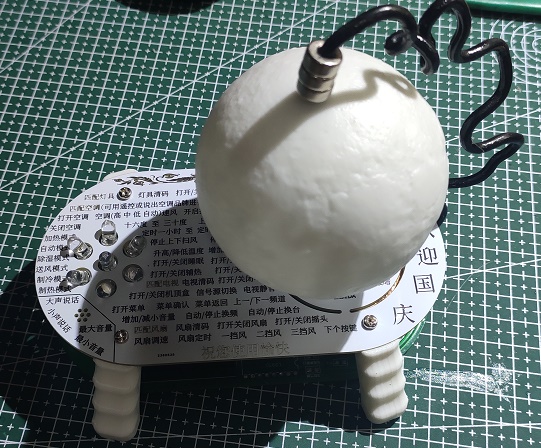

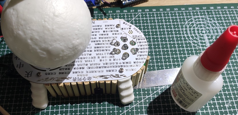

下面是把磁悬浮部分拆除,厂里捡了根直径4mm左右的铁线经过简单的切割、除锈、喷漆把月球灯用磁吸悬挂起来。

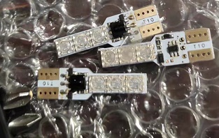

之前老五家淘的9毛钱的红外遥控RGB灯
焊接RGB 灯
废铁线

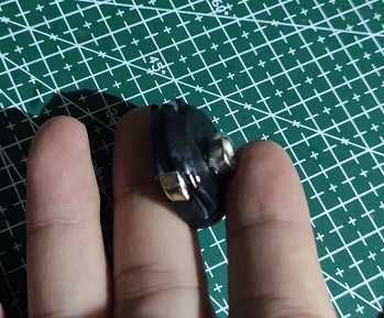

拆除磁悬浮部分的元器件,安装扬声器、无线供电和磁吸悬挂架(利用了磁悬浮的螺丝孔)
挂上灯调整悬挂高度以便月球灯接收交变磁场

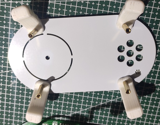

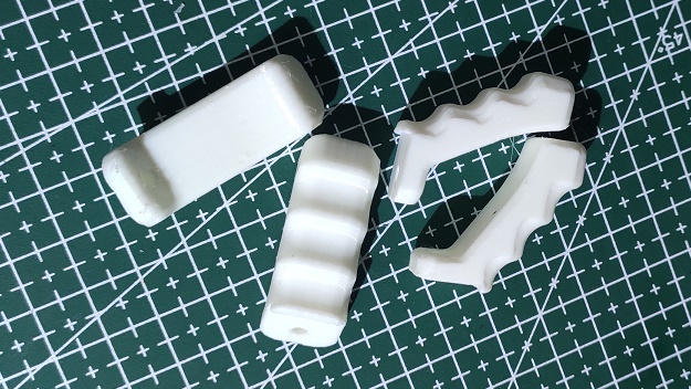

3D打印的脚,高度是根据喇叭和RGB的安装到底部的厚度而制作的。
因为RGB灯和喇叭安装到内部所以就改变了脚的安装方式。

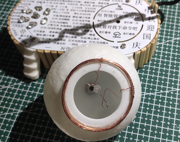

安装后的效果

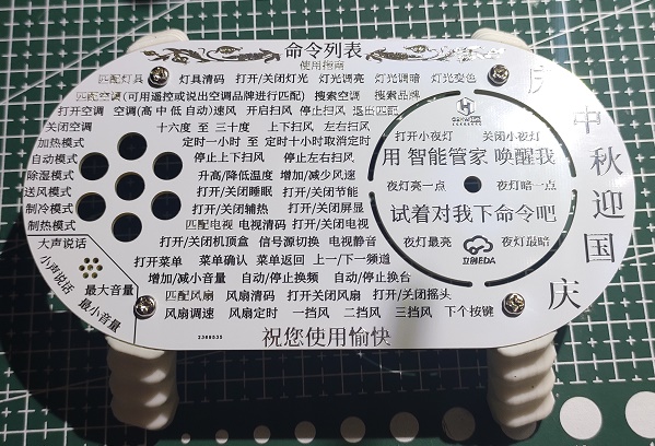

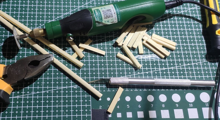

切割一次新筷子给壳体围边
灯内结构
完成后的效果!!

磁铁浮子尽量这样堆叠便于后期调试!
