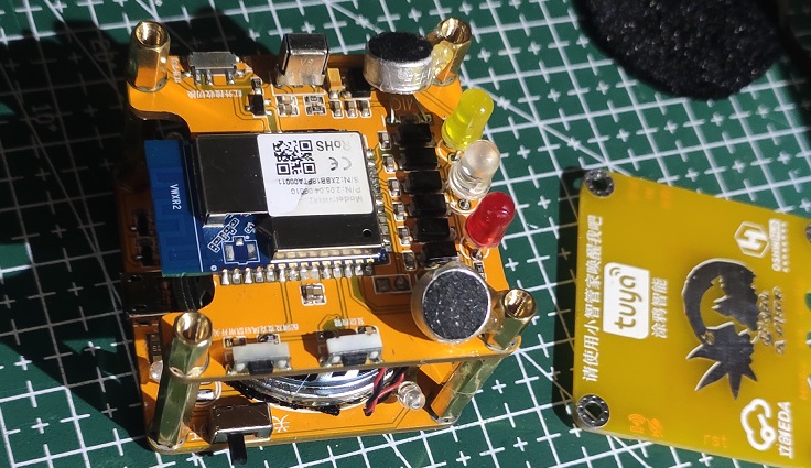

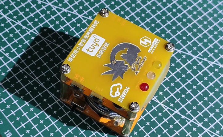

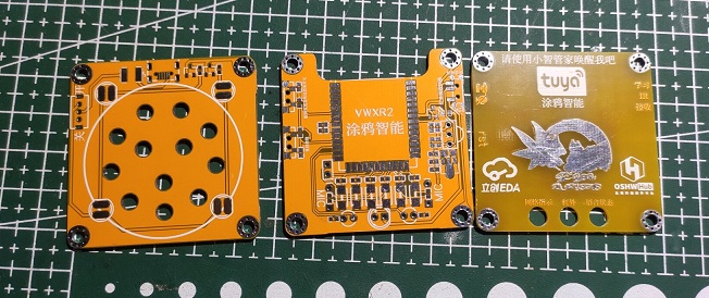

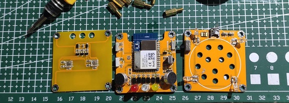

涂鸦VWXR2主控制作的在线语音万能遥控器,自带红外控制RGB氛围灯。整体设计是把电路分到3块尺寸一样的PCB上,每块PCB的4个固定孔都通过铜柱连接并传输信号。这样设计的目的是可以省略语音遥控器群的外壳设计。组装好后并不会很难看。顶层放置了两颗RGB灯通过红外控制开关与变色。中间层是涂鸦VWXR2主控和按键,红外接收,咪头等。底层主要放置红外发射管和扬声器以及电源接口和电源开关。而且涂鸦这个在线遥控器是免开发的不需要敲代码,也可当网关来使用,用语音可以控制其他涂鸦产品,并且可播报天气、时间、百度百科等!!!!
接下来是制作过程!

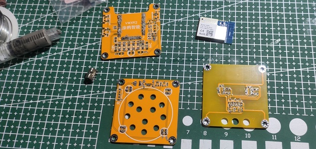

上 中 下 三成PCB板。

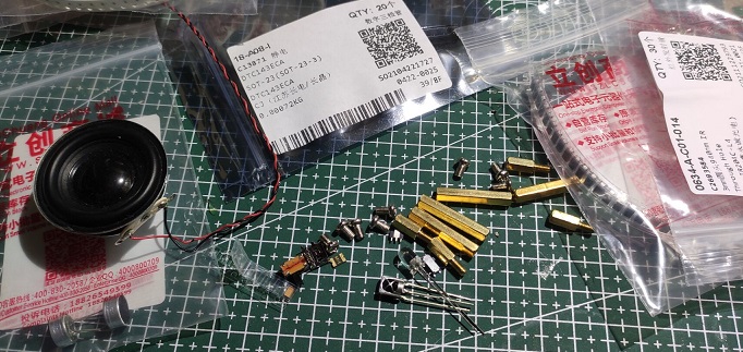

用到的物料。
PCB手动植锡。

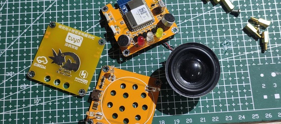

元器件焊接,贴片元件建议用LED拆焊台,简单便宜易用。

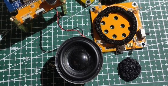

焊接喇叭。
裁剪泡沫棉。
喇叭粘泡沫棉,起到与中层、底层的绝缘以及自身固定作用。

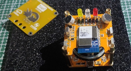

中层与底层铜柱连接。
中层细节图。
没有外壳的效果图。

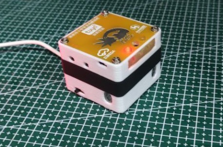

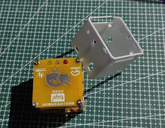

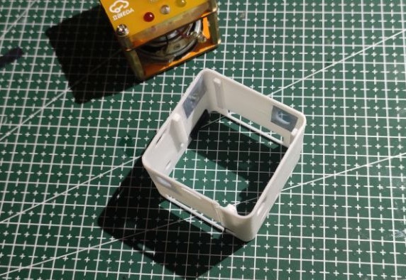

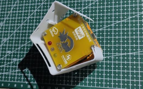

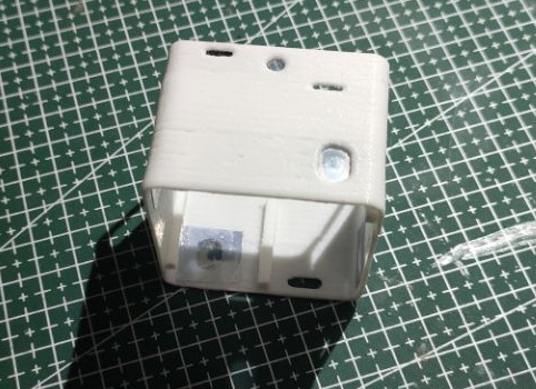

最近有空又给它设计了个外壳。
附件视频有对外壳设计做简单介绍,大家可以参考!
这是这次的最终样子,后期可以再贴些字母等贴图应
该会更好看!!!!!想做同款的可以复制工程开搞
吧!外壳STL文件我放附件里自取,画图水平一般将就
用哈!打印时间1:30分左右!!
