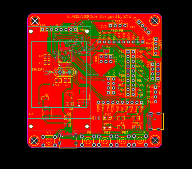

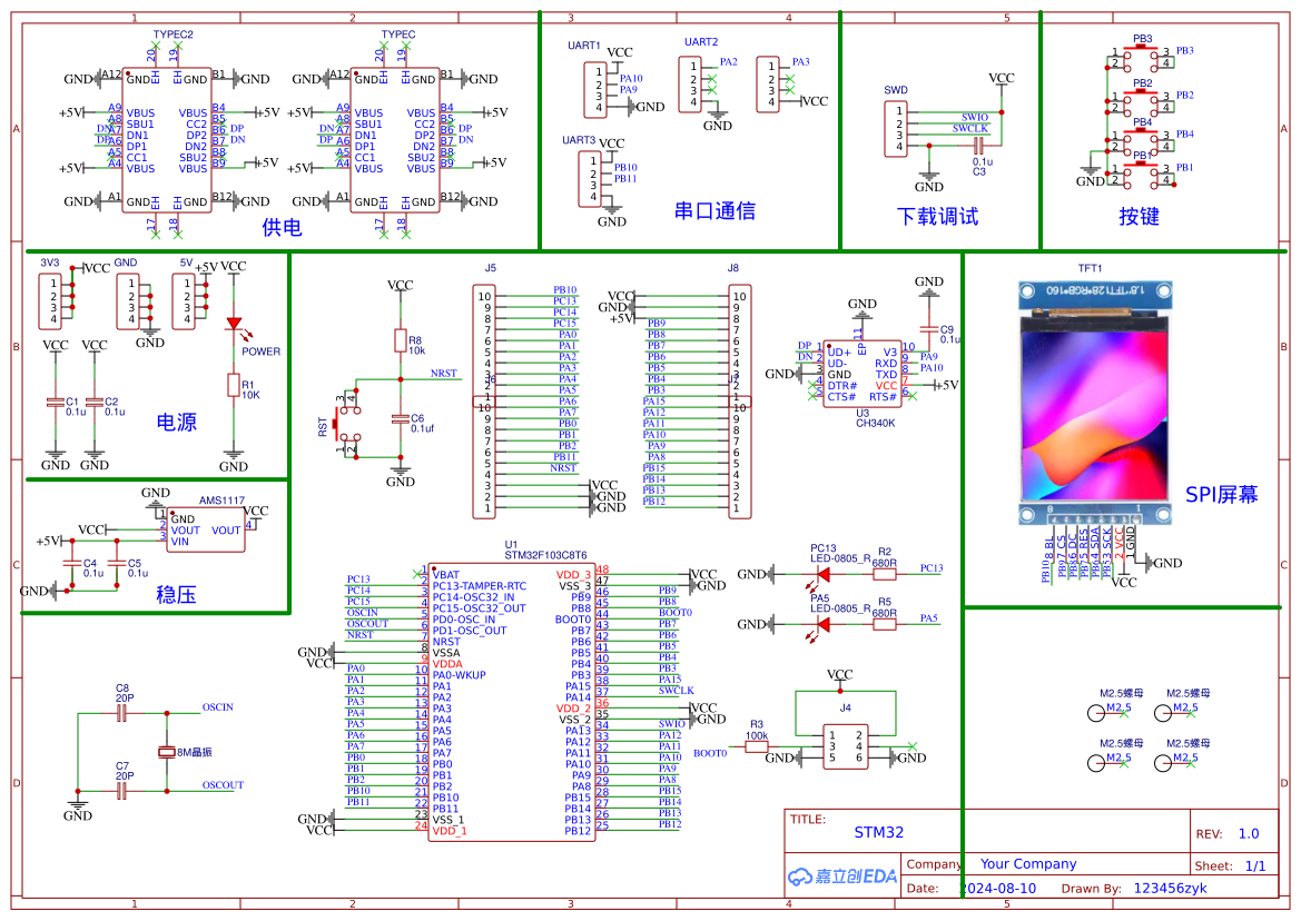

自己画的STM32学习板子,主要用于远程控制(Wi-Fi),集成串口,插上数据线即可与电脑串口通信,程序可以使用串口下载。
简介:自己画的STM32学习板子,主要用于远程控制(Wi-Fi),集成串口,插上数据线即可与电脑串口通信,程序可以使用串口下载。
复刻成本:10
创建时间:2024-08-10 08:41:41更新时间:2024-09-23 11:00:21
板子使用了特殊引脚,使用需要关闭JTAG才能使用PB3/4,板子可以串口下载,BOOT0拉高,BOOT1(PB2)拉低,进入STM32的Bootloader,复位使用 Flymcu下载程序即可。显示屏可以是OLED也可以是TFT的,这个看个人需求。
