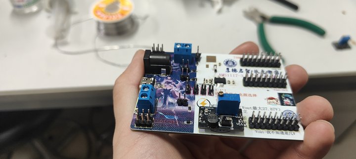

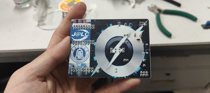

该工程采用了多输入段子,自由选择的电源电压,可选dc端子输入、typec端子输入、直连端子输入、排针四种输入方式,分别由78m05,ams1117(3.3V)两个LDO稳压电源芯片组成电路输出,一个mt3608DC-DC升压模块进行电压升压,并且输出端以排针形式引出,方便使用杜邦线输出到各个设备和输入端口,并且使用到彩色丝印工艺,提醒道警示作用和美化作用
