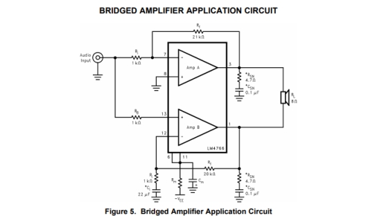

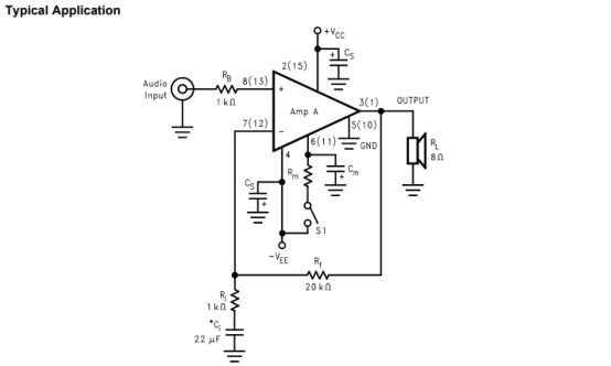

1.典型应用:
2.桥连应用:

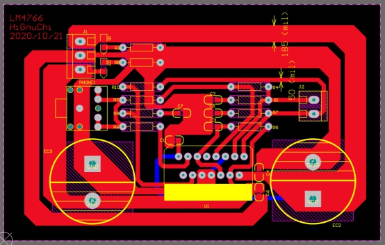

四、比赛要求
1.为检验同学们PCB实操,我们对LM4766的封装焊盘尺寸做出了修改,若要使用此开源项目,请检查LM4766的封装,请更换成立创提供的芯片封装。
2.由于芯片功率很大,请做好板子芯片散热,同时请根据需求增加走线宽度,以长时间过大电流。
3.此工程是一个PCB设计比赛作品,若本工程有什么设计不足的地方,欢迎大家根据需求进行更改。
