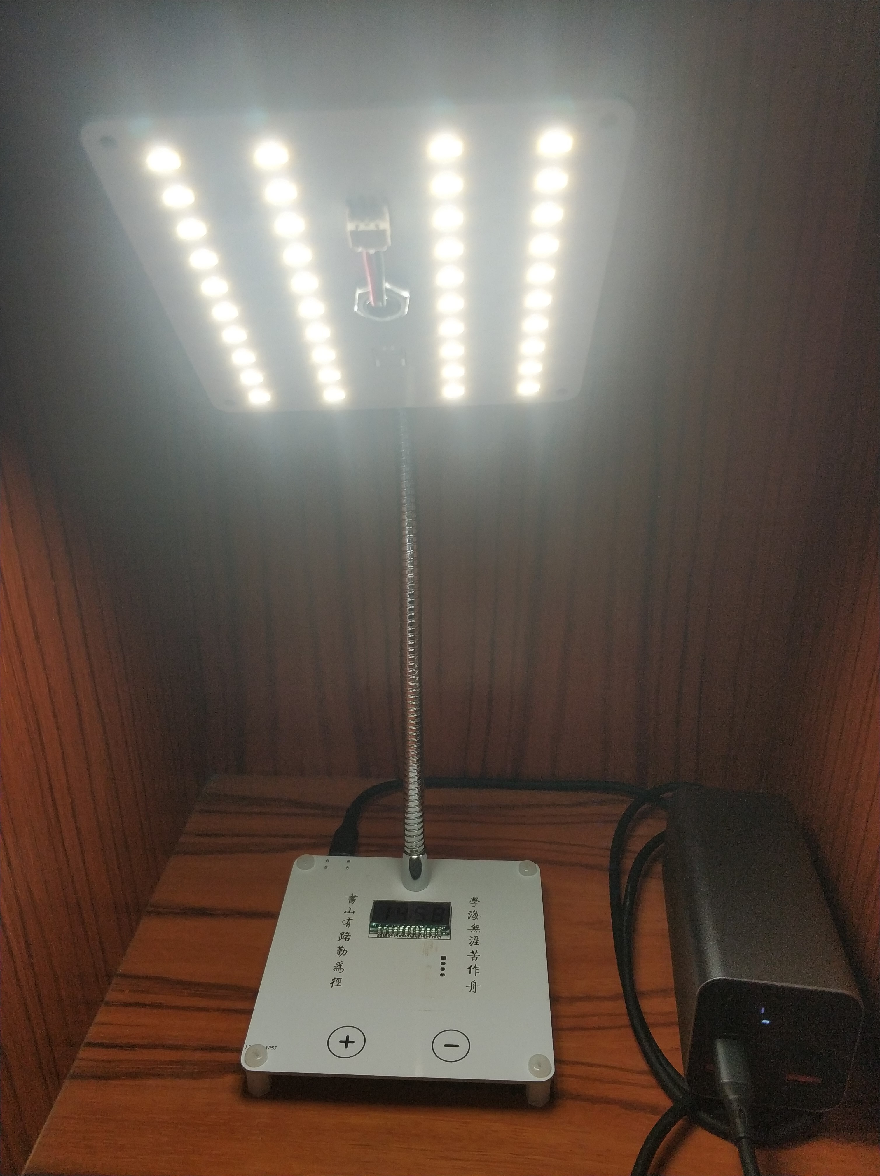

基于51单片机的LED台灯,TYPE-C供电,可以接充电宝工作。触摸按键调光,4档亮度。LCD显示时间,实时时钟停电不停时钟。
简介:基于51单片机的LED台灯,TYPE-C供电,可以接充电宝工作。触摸按键调光,4档亮度。LCD显示时间,实时时钟停电不停时钟。
创建时间:2022-09-28 10:05:37更新时间:2023-01-11 09:38:08
这是一个低成本且实用的设计,难度不大,适合学习单片机制作。
采用STC8G1K08单片机为主控,电阻分压驱动段式LCD,ADC做的触摸按键功能。TMI5102驱动LED,最大电流2A。
