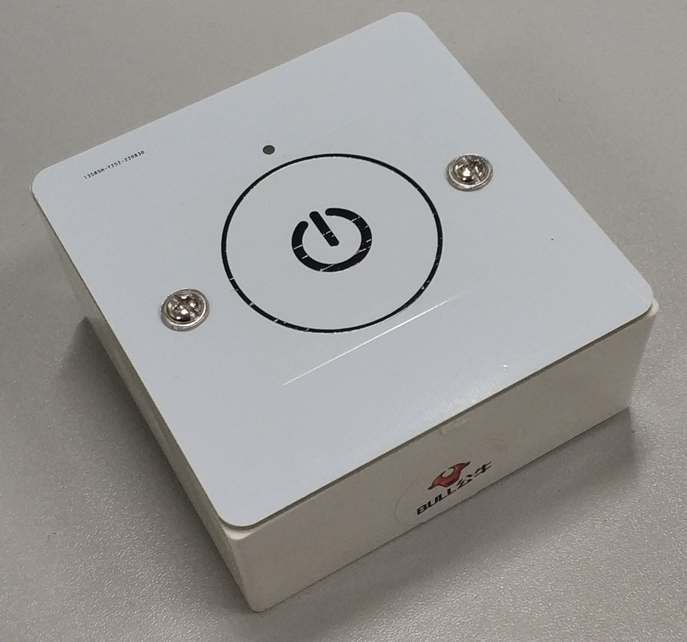

采用常规分立元件设计的电灯触摸延时开关。两线制接线,86开关面板设计,方便替换普通开关。
简介:采用常规分立元件设计的电灯触摸延时开关。两线制接线,86开关面板设计,方便替换普通开关。
克隆自Touch_Sw
创建时间:2022-08-28 18:53:11更新时间:2022-12-19 09:39:08
采用常规的整流桥、三极管、可控硅以及电容、电阻设计的电灯触摸延时开关,电路简单可靠。
采用两线制接线,86开关面板设计,方便替换普通开关。

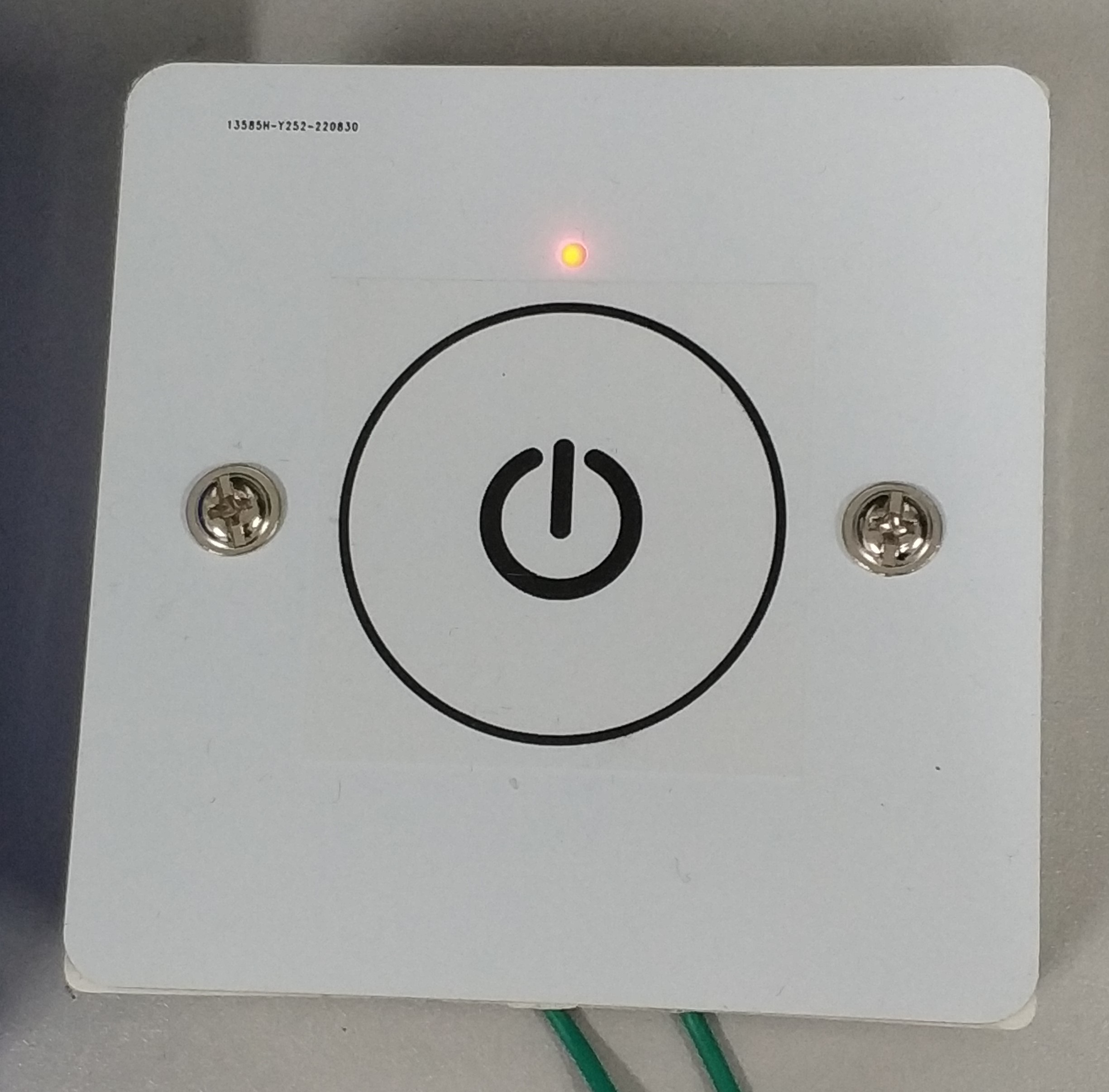

有LED指示灯,方便黑暗中找到开关。
220V交流电源串联过电灯(原理图未画灯泡),经整流桥D1整成直流。
初始状态电容C1未充电,三极管Q2截止,可控硅D2导通,电灯点亮。
电容C1经过一段时间充电,电压上升,三极管Q2导通,可控硅D2截止,电灯熄灭,整流后直流电压上升,指示灯U1点亮。
当触摸极片J3时,人体感应电压使三极管Q1导通,电容C1被放电,电路恢复到初始状态,电灯点亮。
电路中多个电阻串联是考虑了0805贴片电阻的耐压和使用安全。
指示灯位置两面阻焊开窗,利用PCB基材透光特性。注意LED要反贴。
