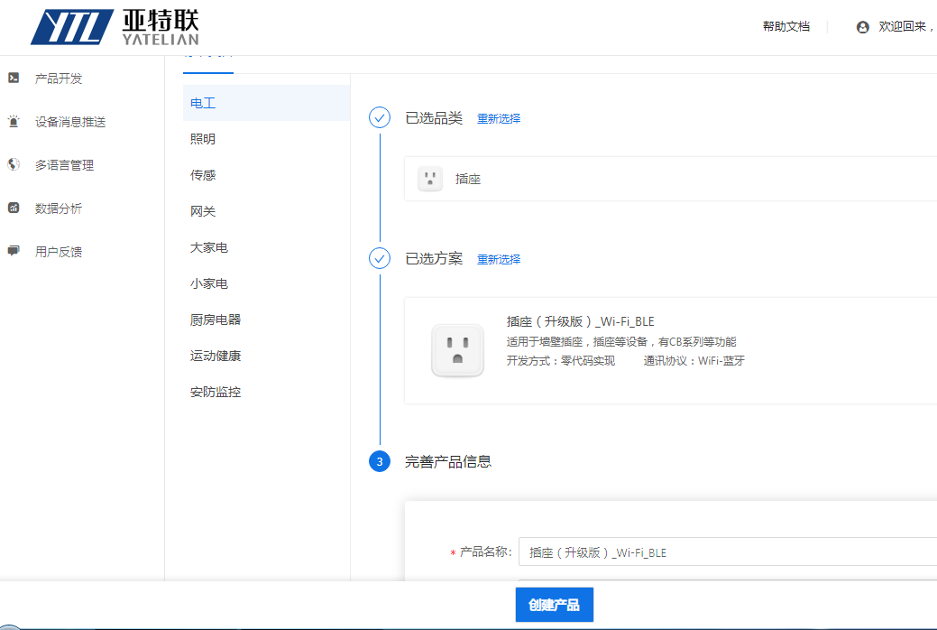

3.进入亚特联平台新创建一个WIFI插座产品。

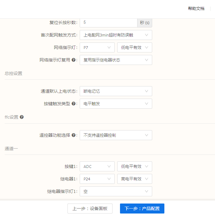

4.按步骤选择功能定义和设备面板后,进入硬件调试页面选择CB2S模组,并进行固件配置。然后点击在线生成固件,就可以购买了。我的配置是这样的:

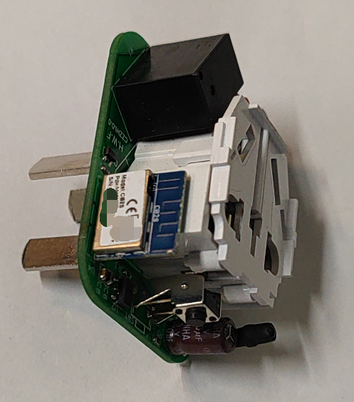

5.在立创EDA里画板。电源部分采用非隔离AC-DC方案,5V为继电器使用,然后通过LDO转换成3.3V供模组使用。
6.使用市面上现有的外壳及五金件。原理图及PCB板、BOM表见下方工程链接.

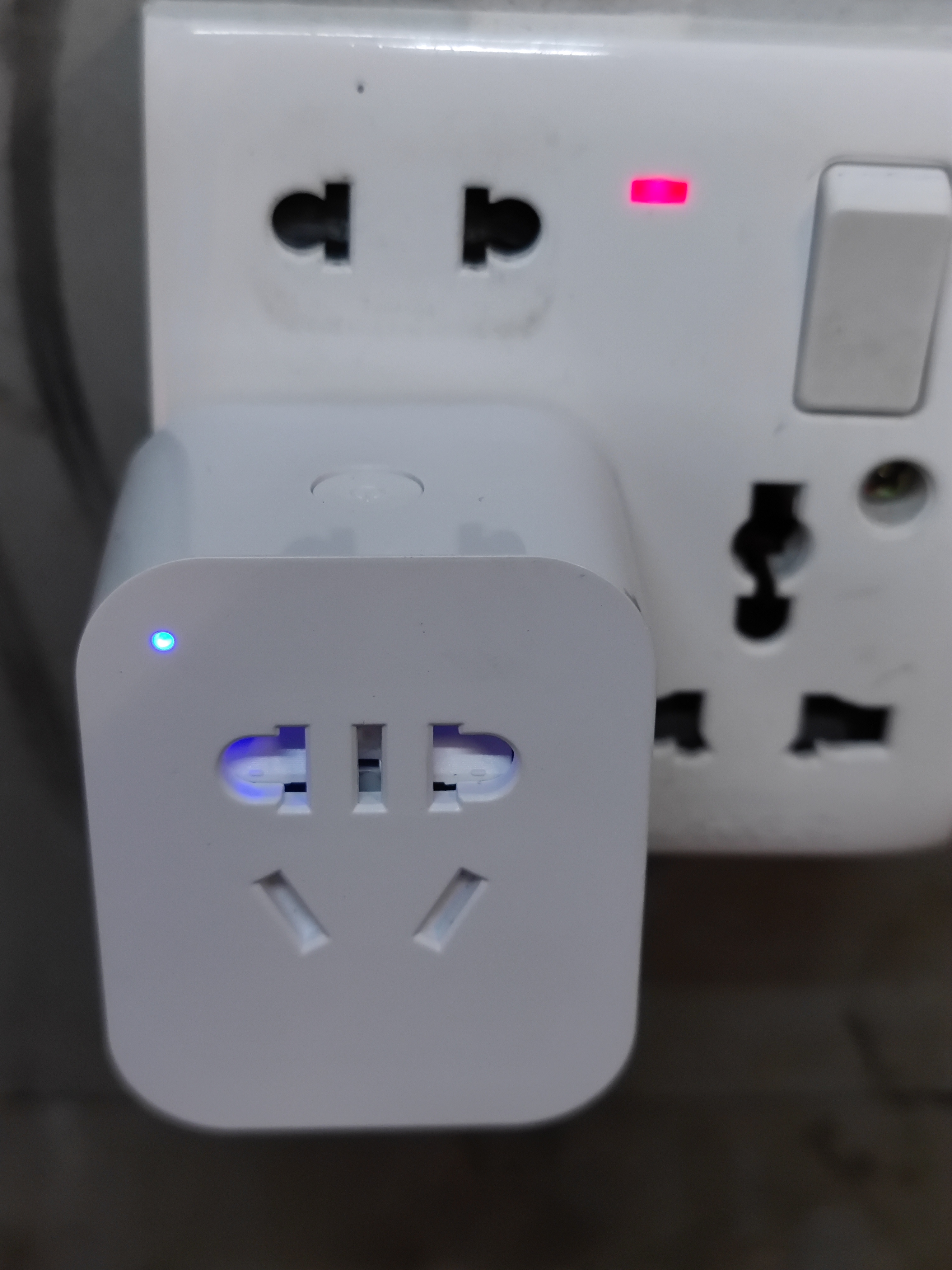

7.焊接安装好之后,在各大应用市场下载‘智能生活’APP,即可连接家里WIFI配网使用。
8.此插座转换器可以接10A以内带插头的用电器使用,通过APP可以远程操作开关,查看状态,设置定时开关,与其它智能设备联动等功能,只要有网络,妈妈再也不用担心我出门忘关用电器。
