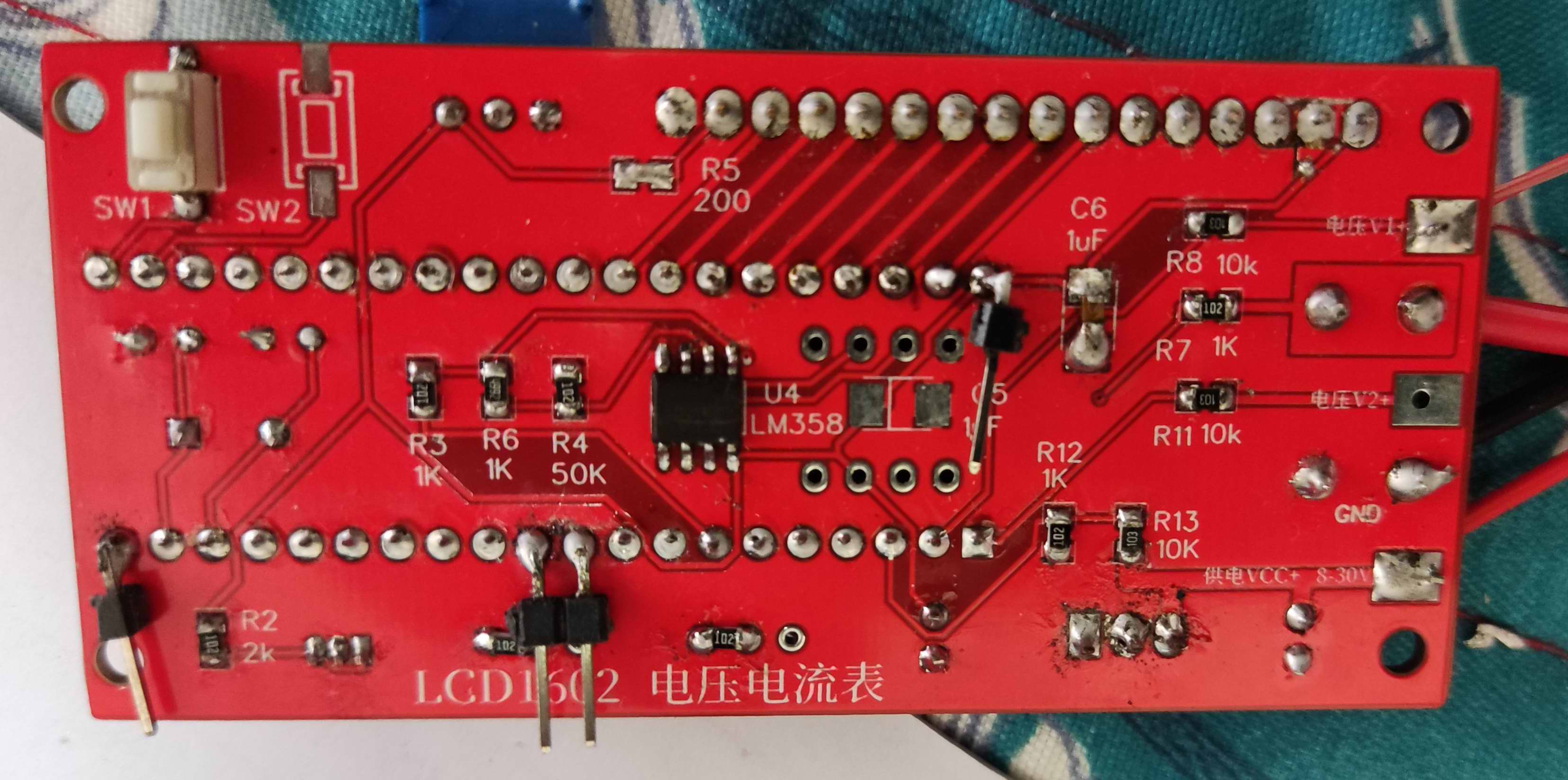

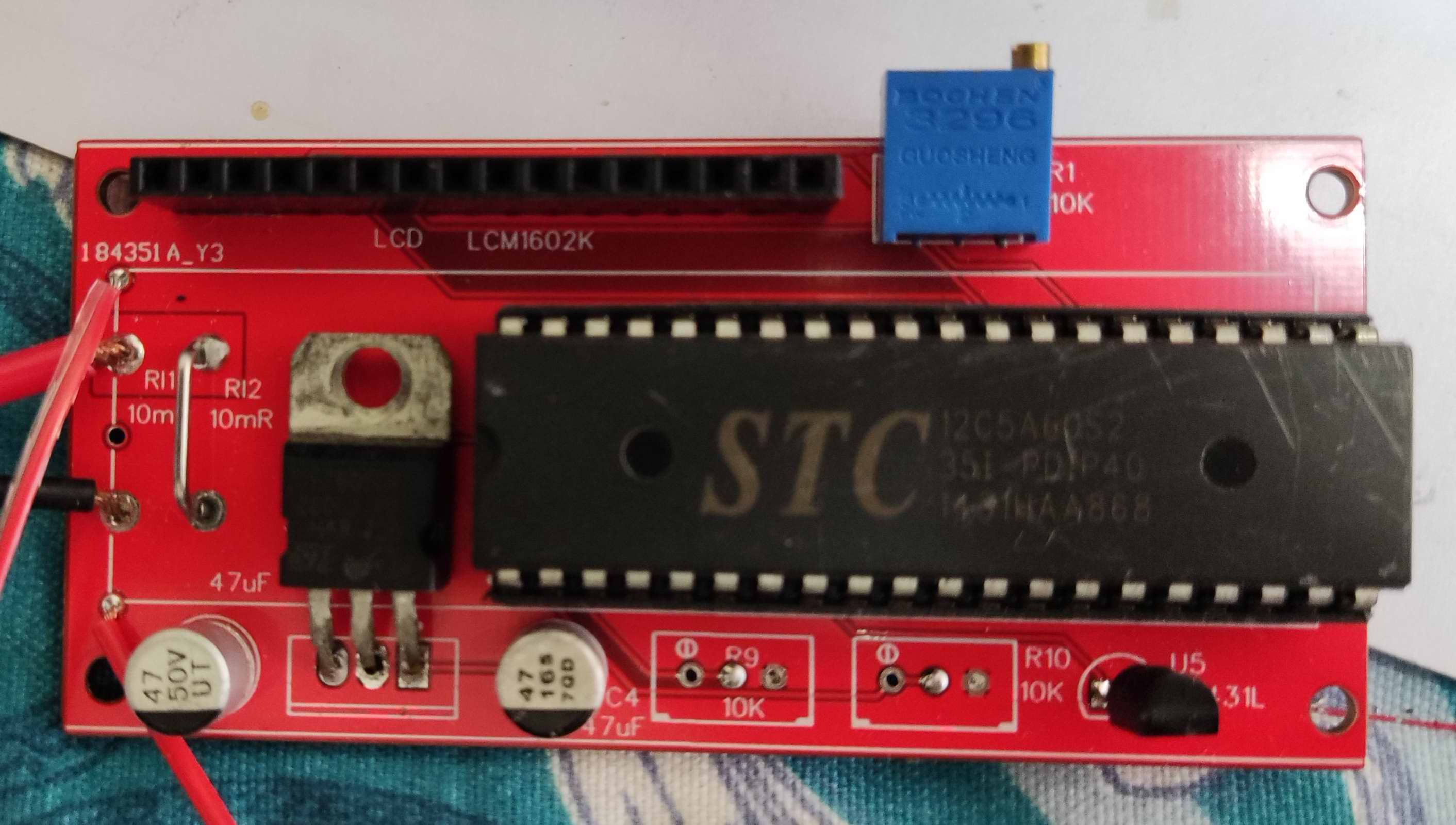

用普通现有的库存元件,常见的STC12C5A60S2单片机,还有拆机的LM358作为电流采样放大。内部的10位AD转换器,用LCD1602显示器显示。
简介:用普通现有的库存元件,常见的STC12C5A60S2单片机,还有拆机的LM358作为电流采样放大。内部的10位AD转换器,用LCD1602显示器显示。
创建时间:2021-12-27 22:51:56更新时间:2022-07-26 23:27:04

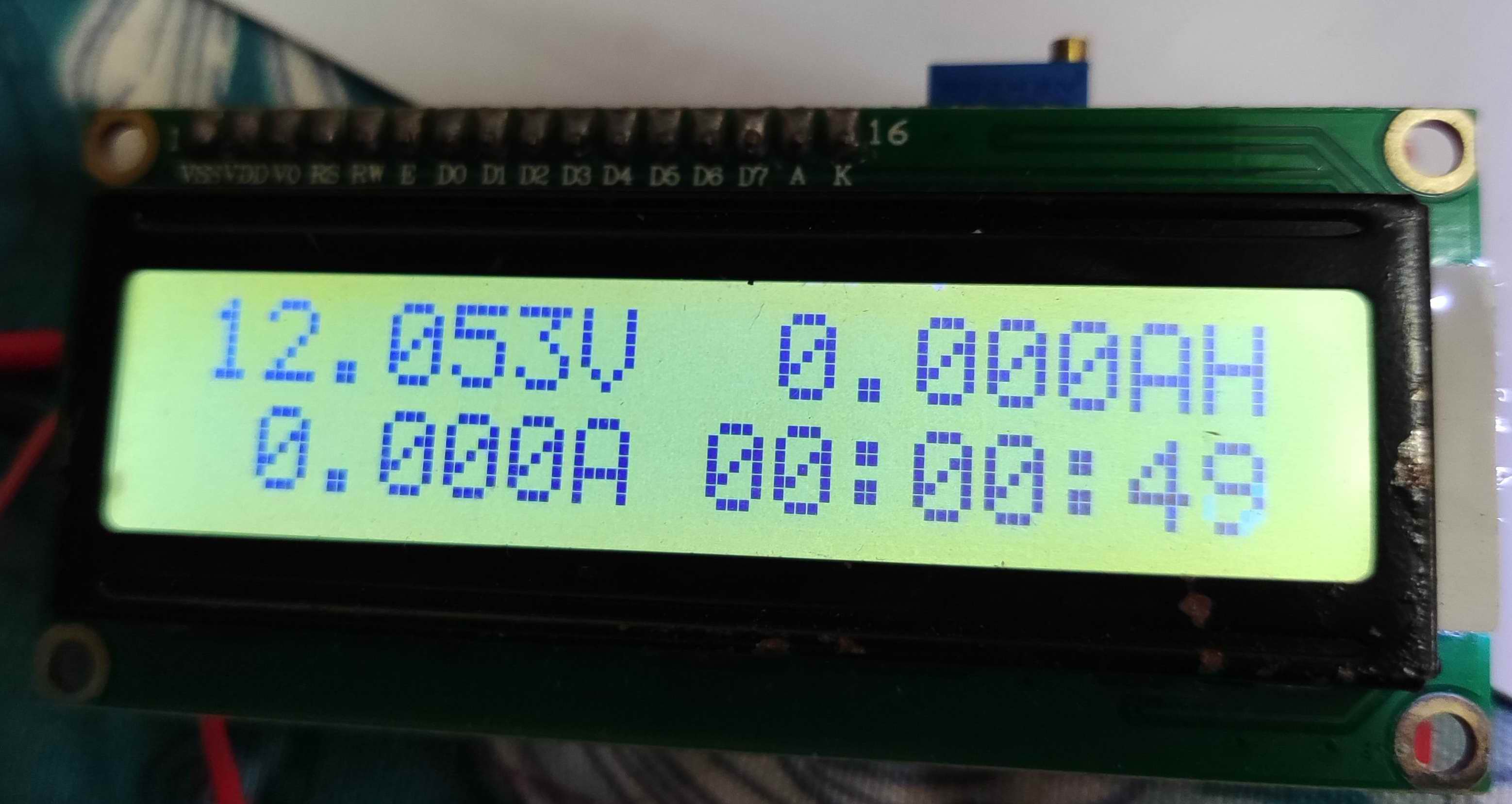

电路比较简单,就是一个LM358放大电流采样,送入STC单片机上进行AD转换,再加一个1602表头显示。做了校对的改进程序。用按键校准的程序,还加了显示供电电压以及第2路输入电压的功能,通过按键切换。可以显示电压电流和供电电压经过的时间,放电容量等参数,自带校准功能。10位AD转换器最多只能达到2%的精度。作为一般应用已经足够,最关键是成本低廉,利用手头剩余的元件来搭建。

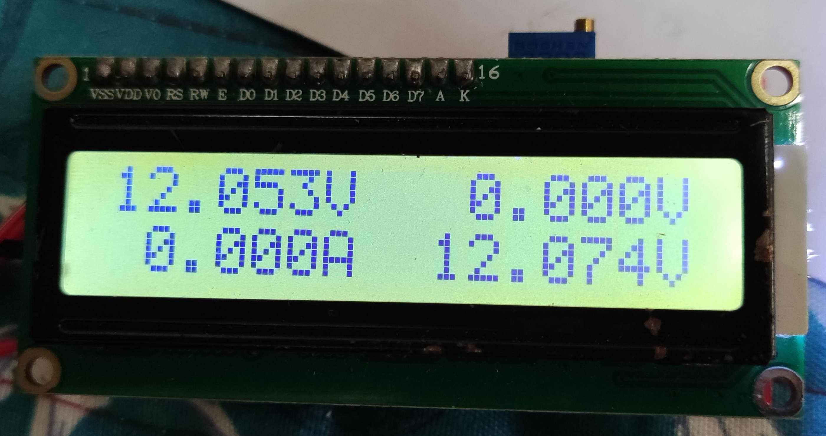

正常工作状态
显示供电电压,第2路电压。
正面。
背面
