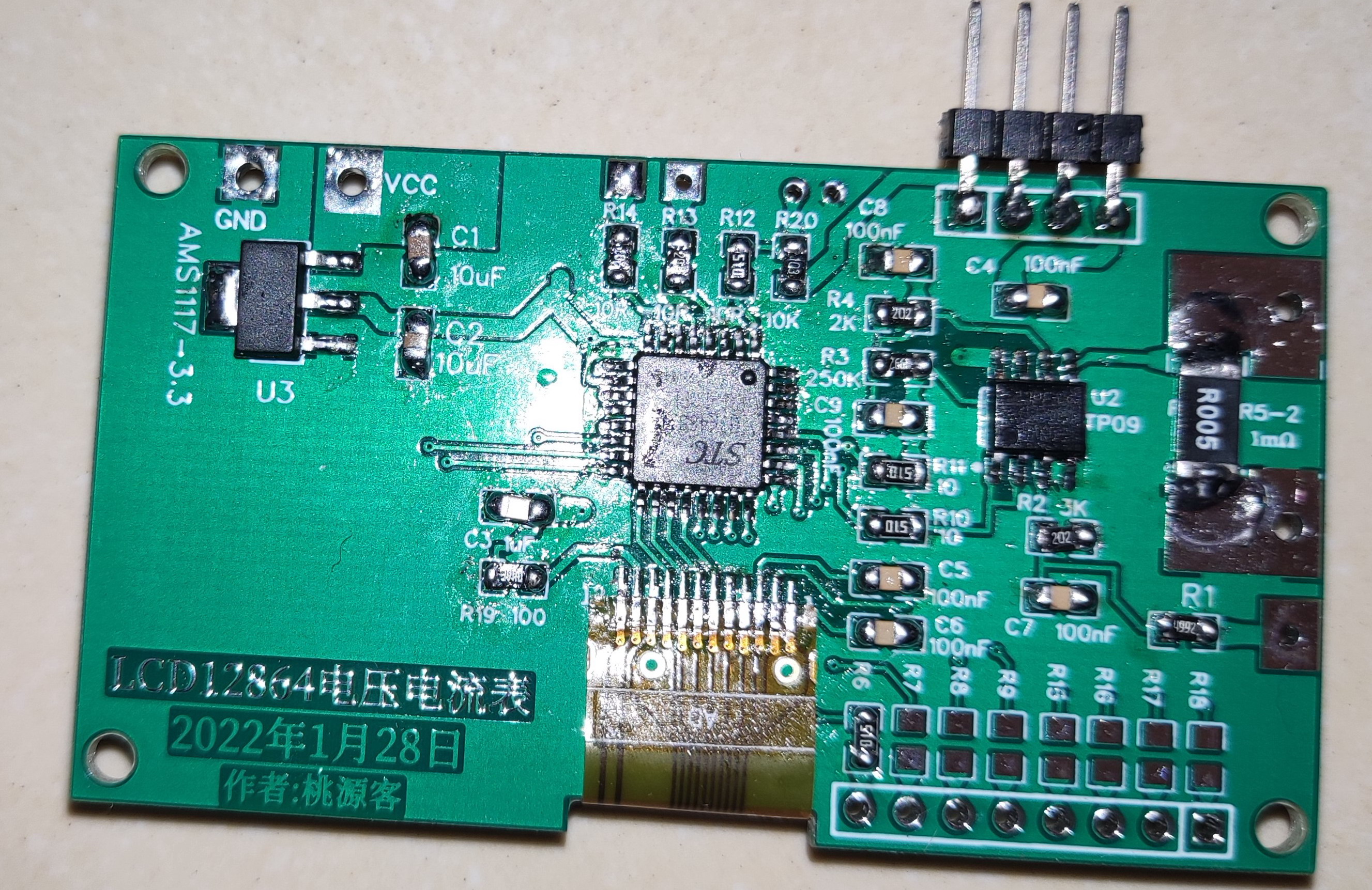

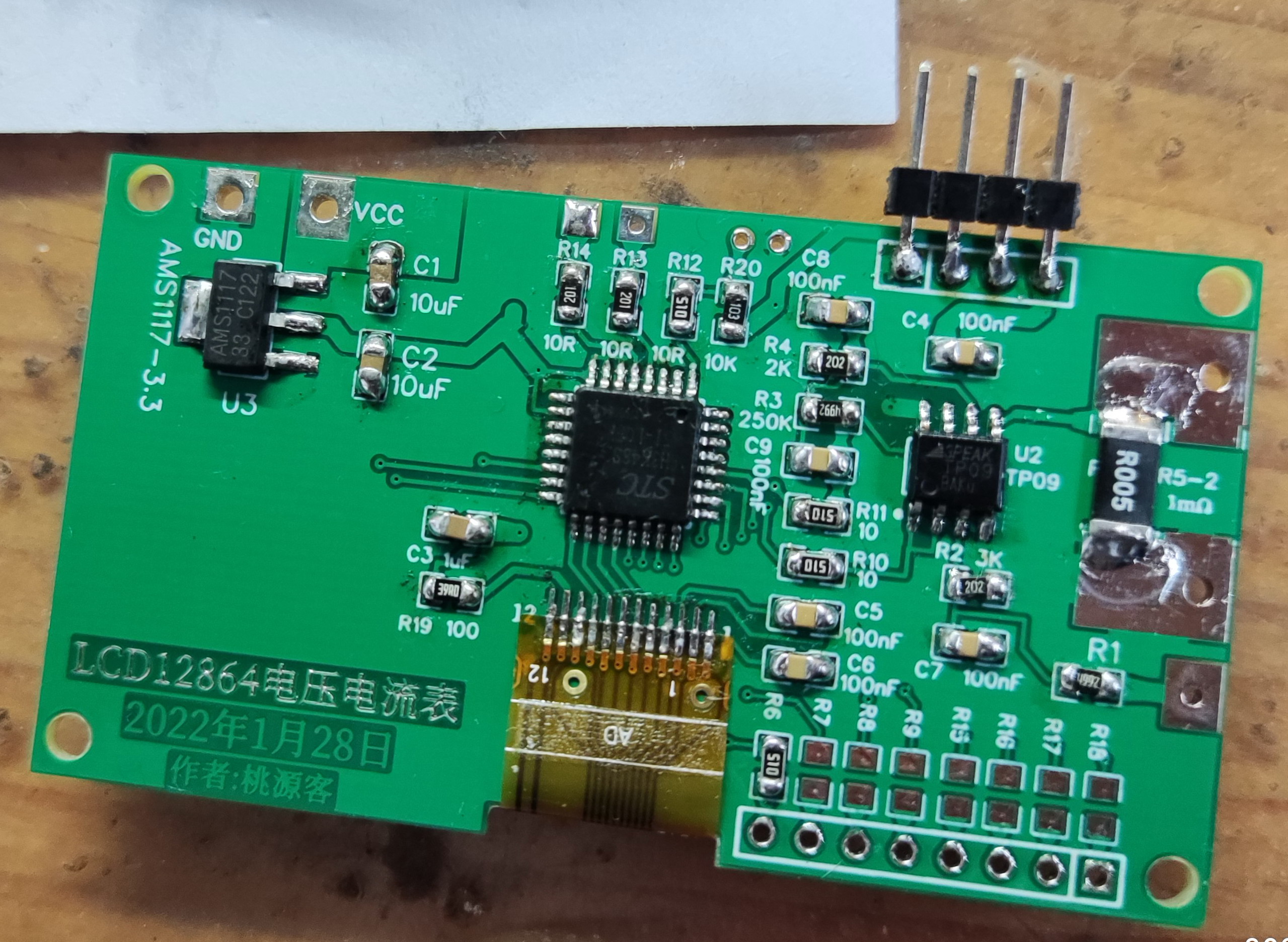

用12位adc的增强型stc8H3K单片机驱动的电压电流表。选用2元钱的2寸带背光的 POS机12864LCD屏。总的成本在10元左右。
简介:用12位adc的增强型stc8H3K单片机驱动的电压电流表。选用2元钱的2寸带背光的 POS机12864LCD屏。总的成本在10元左右。
创建时间:2022-01-28 21:37:02更新时间:2022-04-25 12:16:11

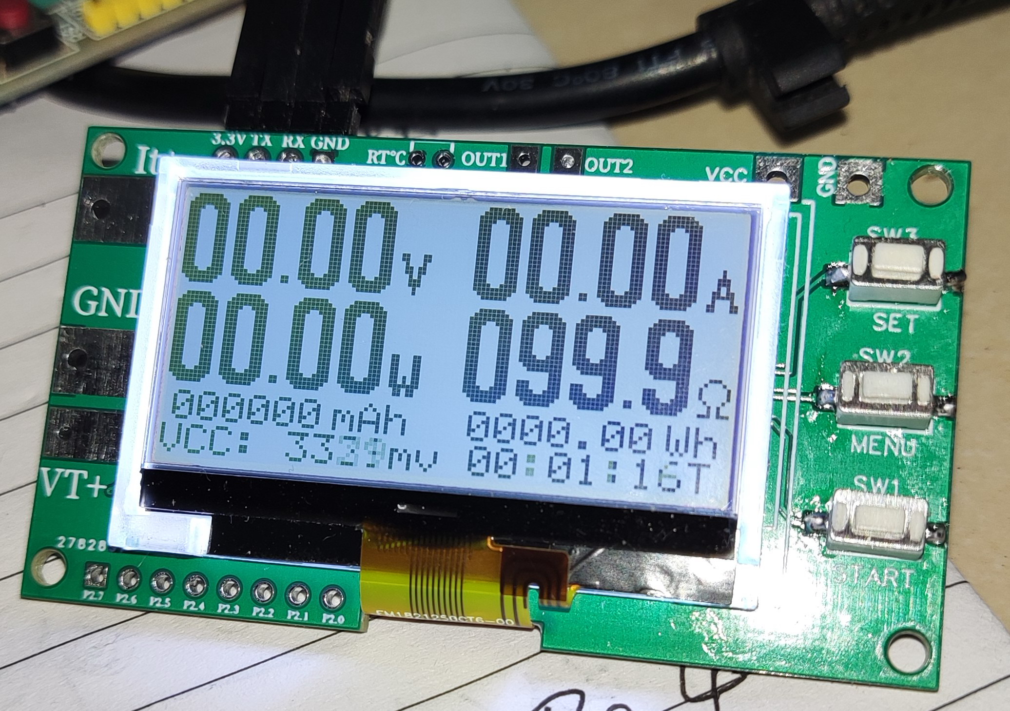

可以同时显示电压电流,负载电阻,没负载时显99.9欧。容量值,能量值,经过的时间,MCU的供电电压等信息。

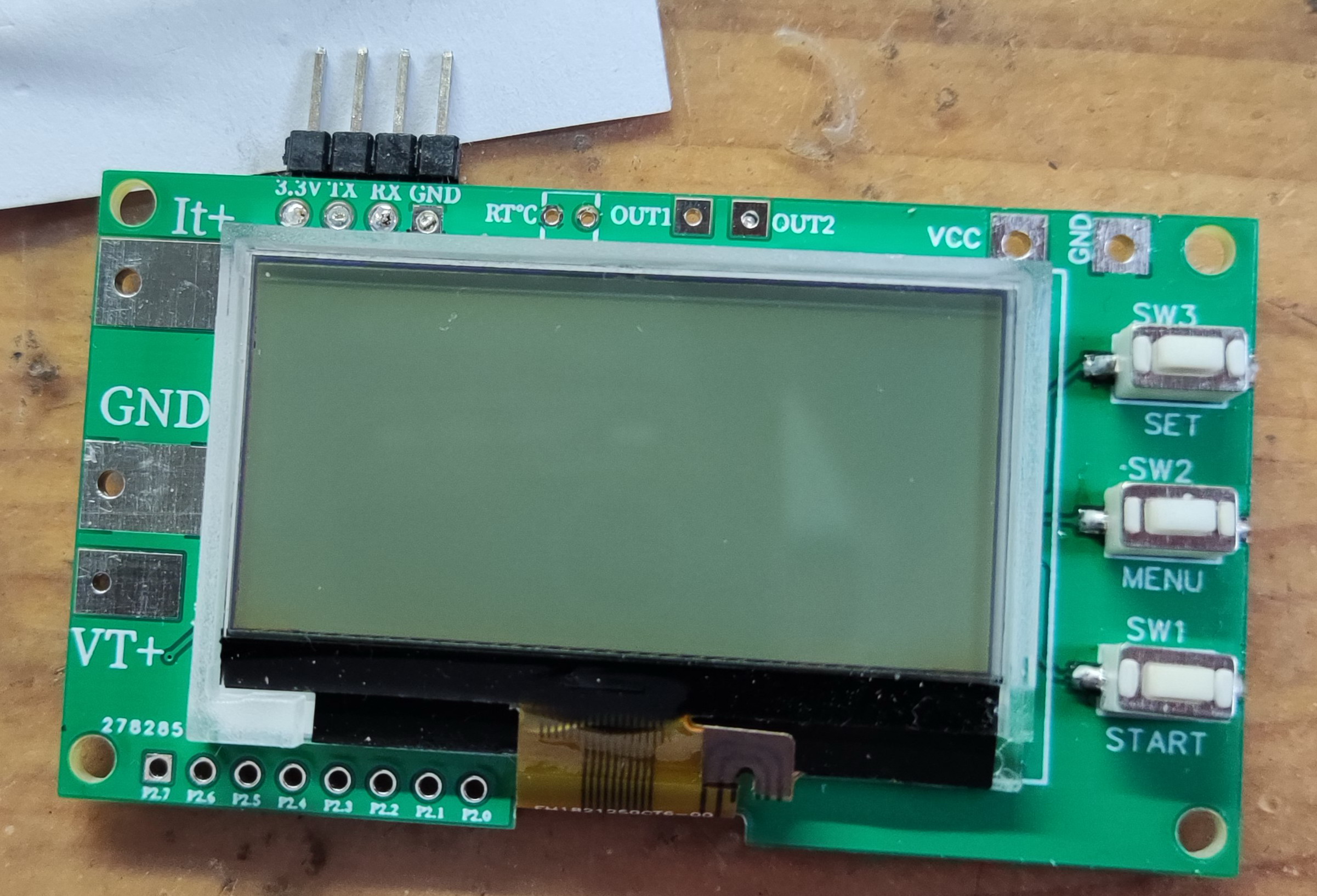

背面的元件结构。

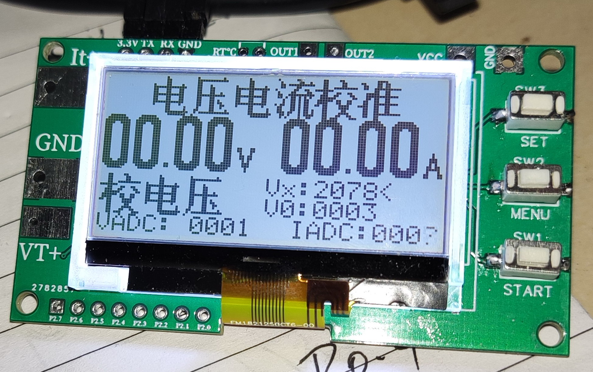

开机后,如果单片机中没有校准数据,自动进入校准程序,按SET键选校准参数,VX为电压分压电阻倍数,在VIN端输入标准电压,按SW2加,按SW2减,调节显示电压与输入标准电压一致。V0为电压的调零值。如果无电压输入时不为零,调为个数量让电压显示0V。
IX为电流放大倍数,在IIN端输入标准电流,按SW2加,按SW2减,调节显示电流与输入标准电流一致。I0为电流的调零值。如果无电流输入时不为零,调为个数量让电流显示0A。
校准设置完后,按SW3退出到正常界面。

背面照。

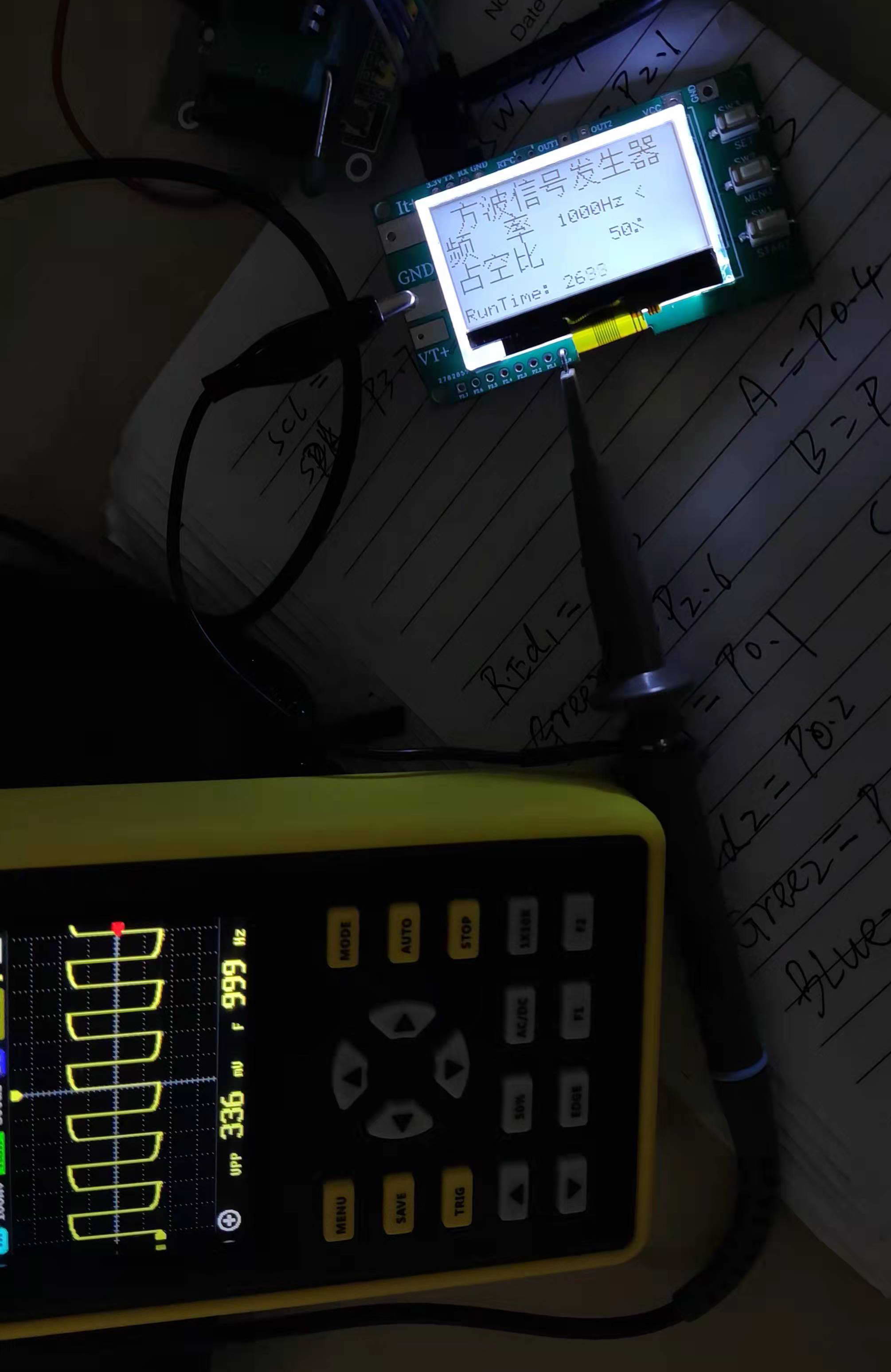

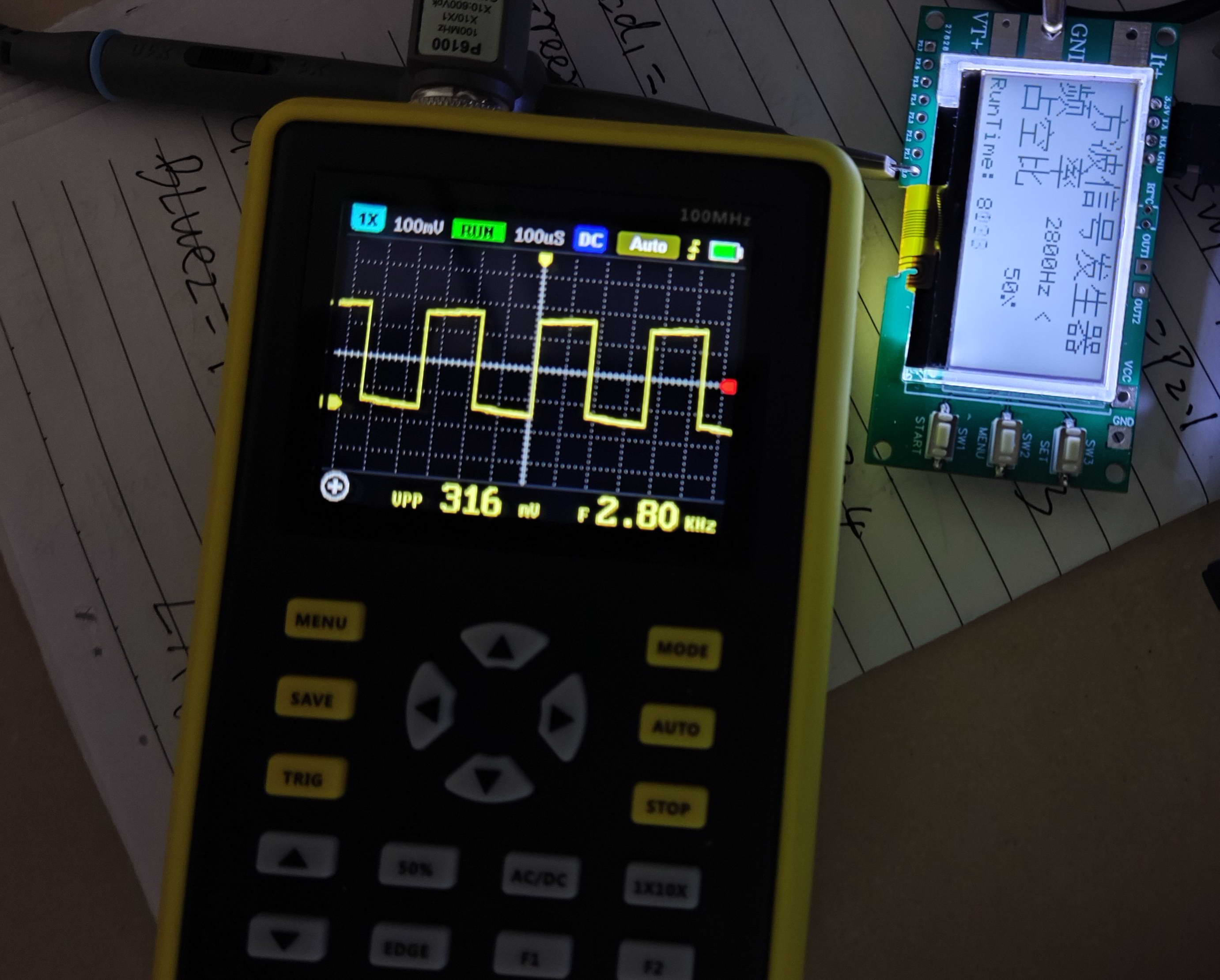

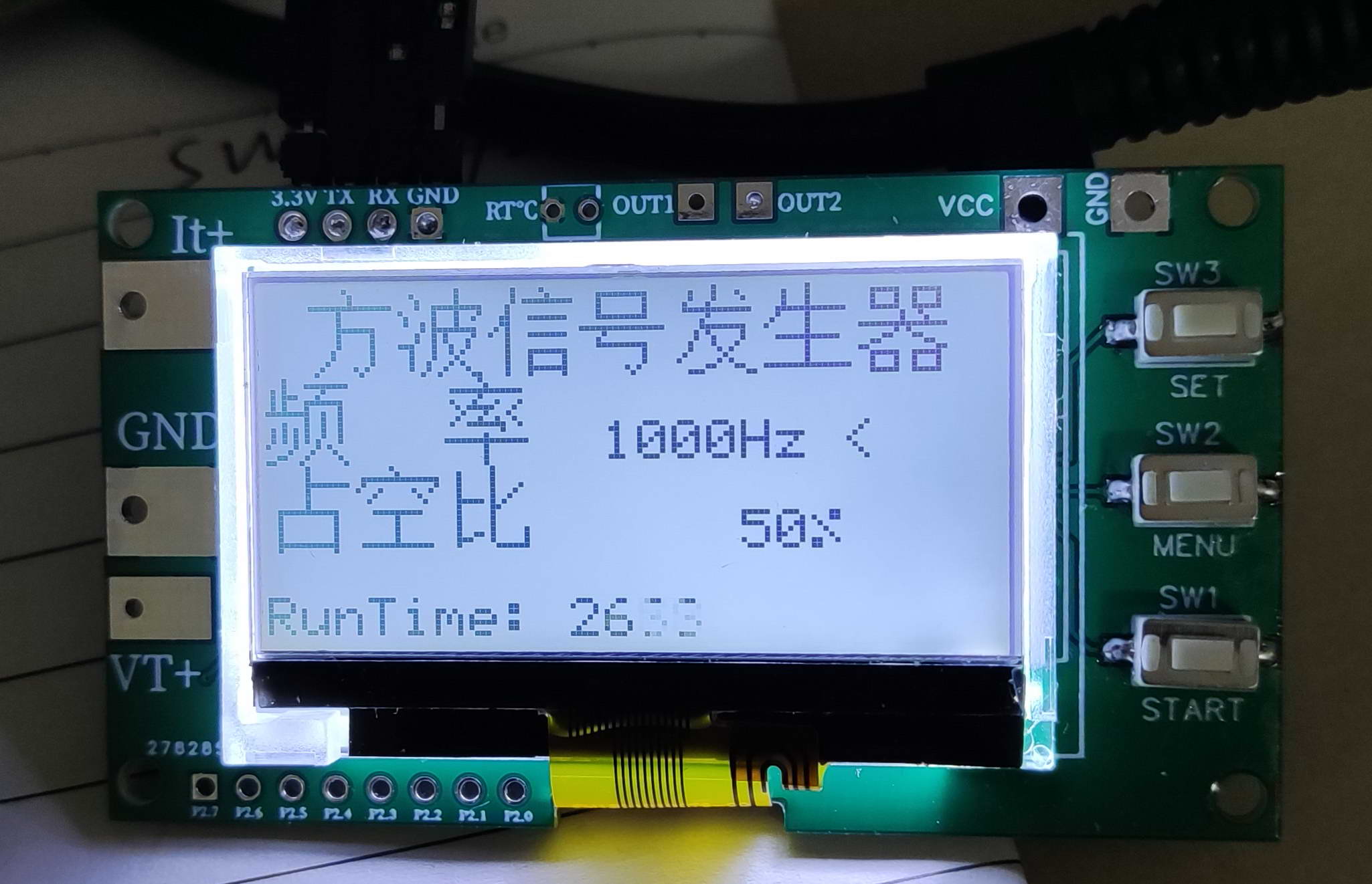

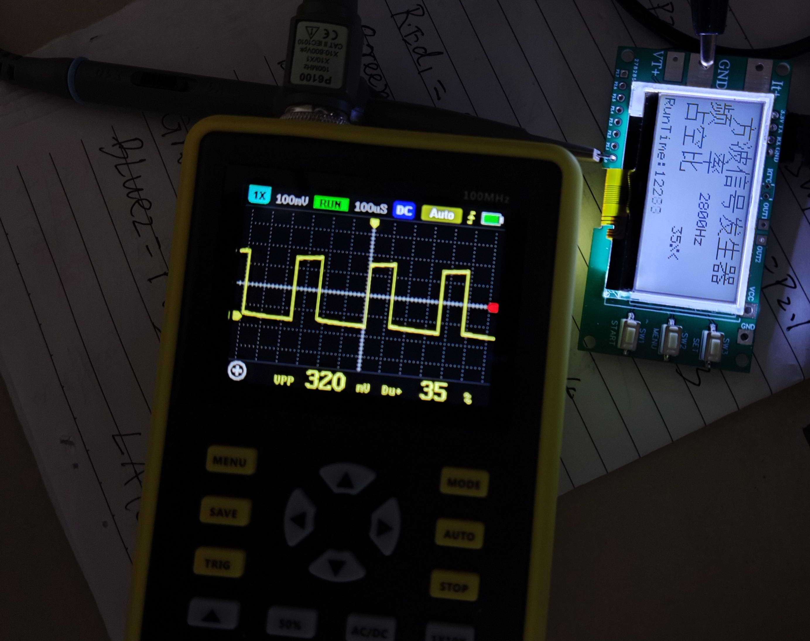

为了不浪费,根据STC8H芯片的例程,加了个方波发生器模块,按SW3可以进入,在P2.0 端口可以输入100-65000HZ的可以频率占空比的方波信号。按SET键在频率与占空比之间选择设置。长按SW3退出。
1000HZ50%方波输出。
2800HZ输出。
2800HZ,35%占空比方波输出
