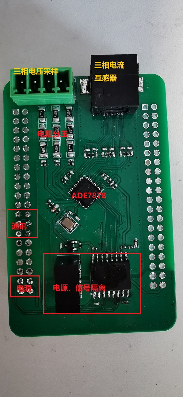

基于天空星开发板的三相电能计算扩展板。芯片使用ADE7878,并进行隔离设计,防止强电干扰。
简介:基于天空星开发板的三相电能计算扩展板。芯片使用ADE7878,并进行隔离设计,防止强电干扰。
立创·天空星扩展板征集令
创建时间:2024-08-28 11:58:08更新时间:2024-10-22 14:06:25
电压采样使用电阻分压,减少成本、但使用了隔离,也可保证后级电路的安全。
电流采样使用一体的三相电流互感器,电话口接口。
与开发板连接只用SPI与电源即可。

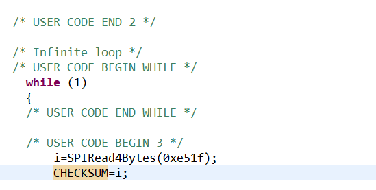

硬件验证

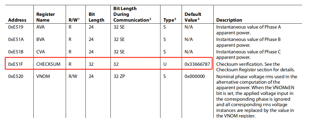

在没有施加电压电流信号时,相应寄存器中的值 都是0,无法判断硬件的正常状态。
但有一个CHECKSUM寄存器,在默认状态一点点,是有一个特定的值。

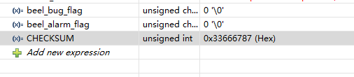

根据数据手册上的寄存器说明,这个寄存器的值 ,在ADE7878芯片上,是0x33666787。
这是一个4字节的寄存器,通过函数SPIRead4Bytes来读取。
uint32_t SPIRead4Bytes(uint16_t address)
    union{uint8_t bit[2];uint16_t all;}tempd16;//bit[0]为低位
    union{uint8_t bit[4];uint32_t all;}tempd32;//bit[0]为低位
    tempd16.all=address;
    ADE7878_CS_L();
    SPI2_ReadWritebit(0x01);
    SPI2_ReadWritebit(tempd16.bit[1]);//高位
    SPI2_ReadWritebit(tempd16.bit[0]);
    tempd32.bit[3]=SPI2_ReadWritebit(0x00);//高位
    tempd32.bit[2]=SPI2_ReadWritebit(0x00);//
    tempd32.bit[1]=SPI2_ReadWritebit(0x00);//
    tempd32.bit[0]=SPI2_ReadWritebit(0x00);//
    ADE7878_CS_H();
    return tempd32.all;
函数调用:
仿真调试时的读取结果:
