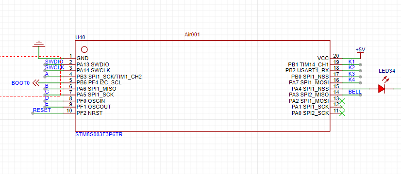

原理图设计说明

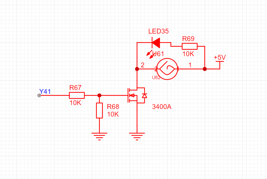

原理方面也比较简单通过控制ao3400这个n沟道场效应管控制u62 发热丝开启点燃火纸进行发射

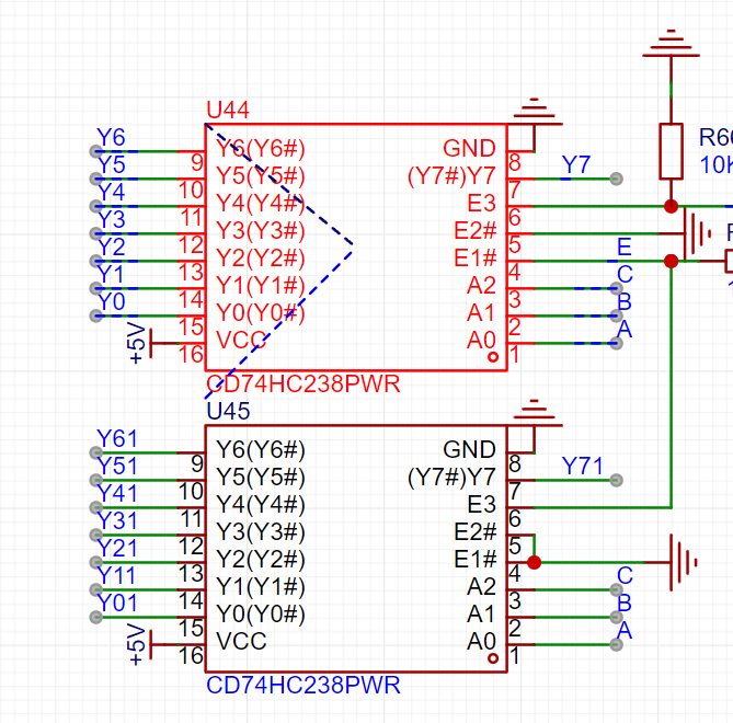

因为采用的是合宙001处理器导致引脚数量有限无法大量同时控制不同的ao3400所以我想起当初自学电子是学习模拟电路的痛苦回忆
也就是这个74hc238是译码器是把三个二进制输入信号转换成八个输出信号,工作原理是将三个二进制输入信号的不同组合映射到八个不同的输出信号上,利用这个芯片即可通过5个引脚控制16个引脚进行输出

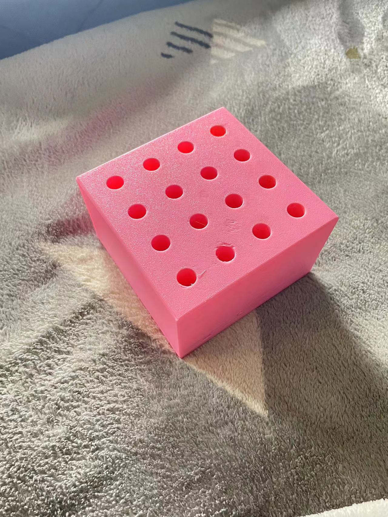

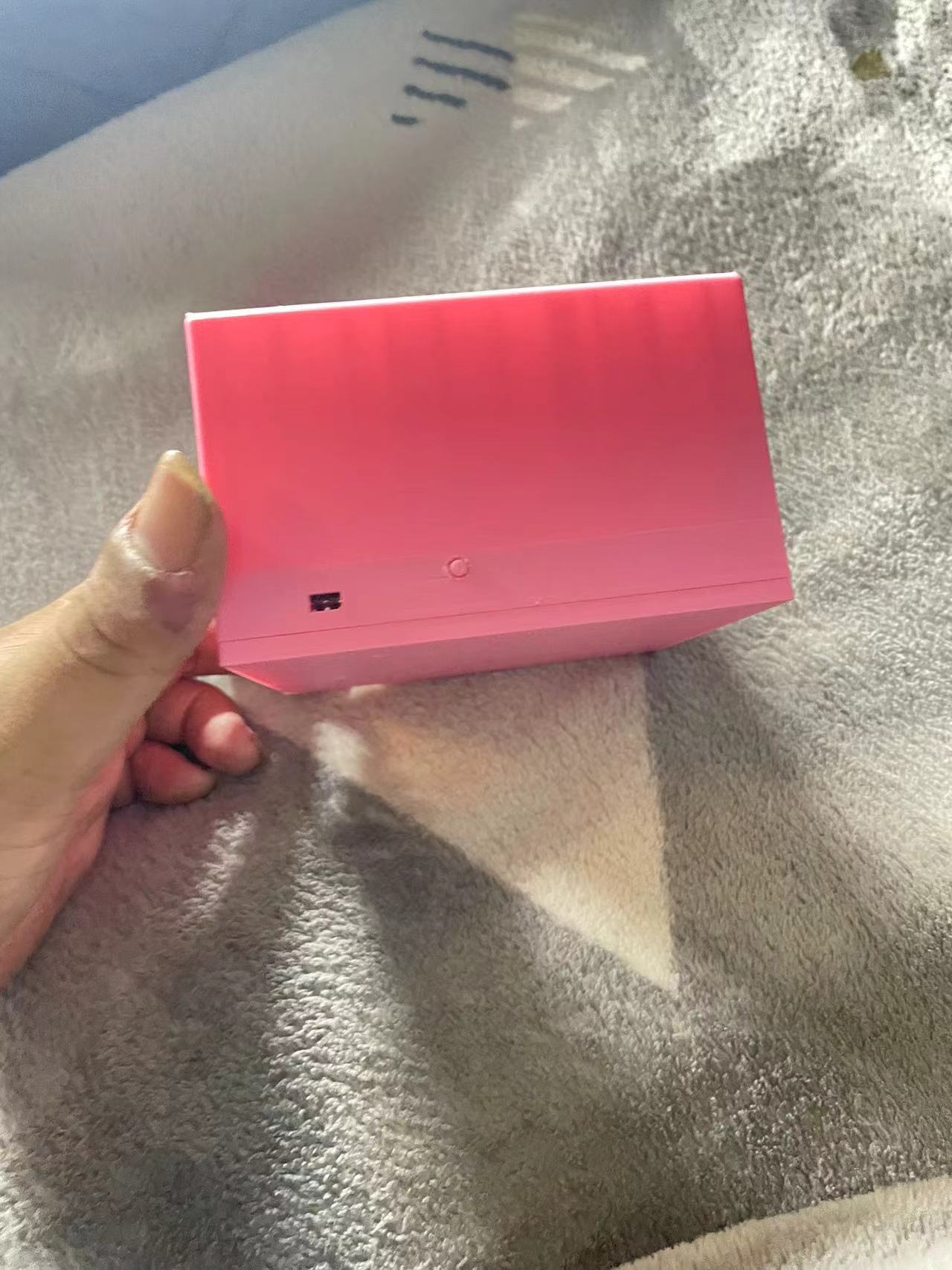

实物展示说明
