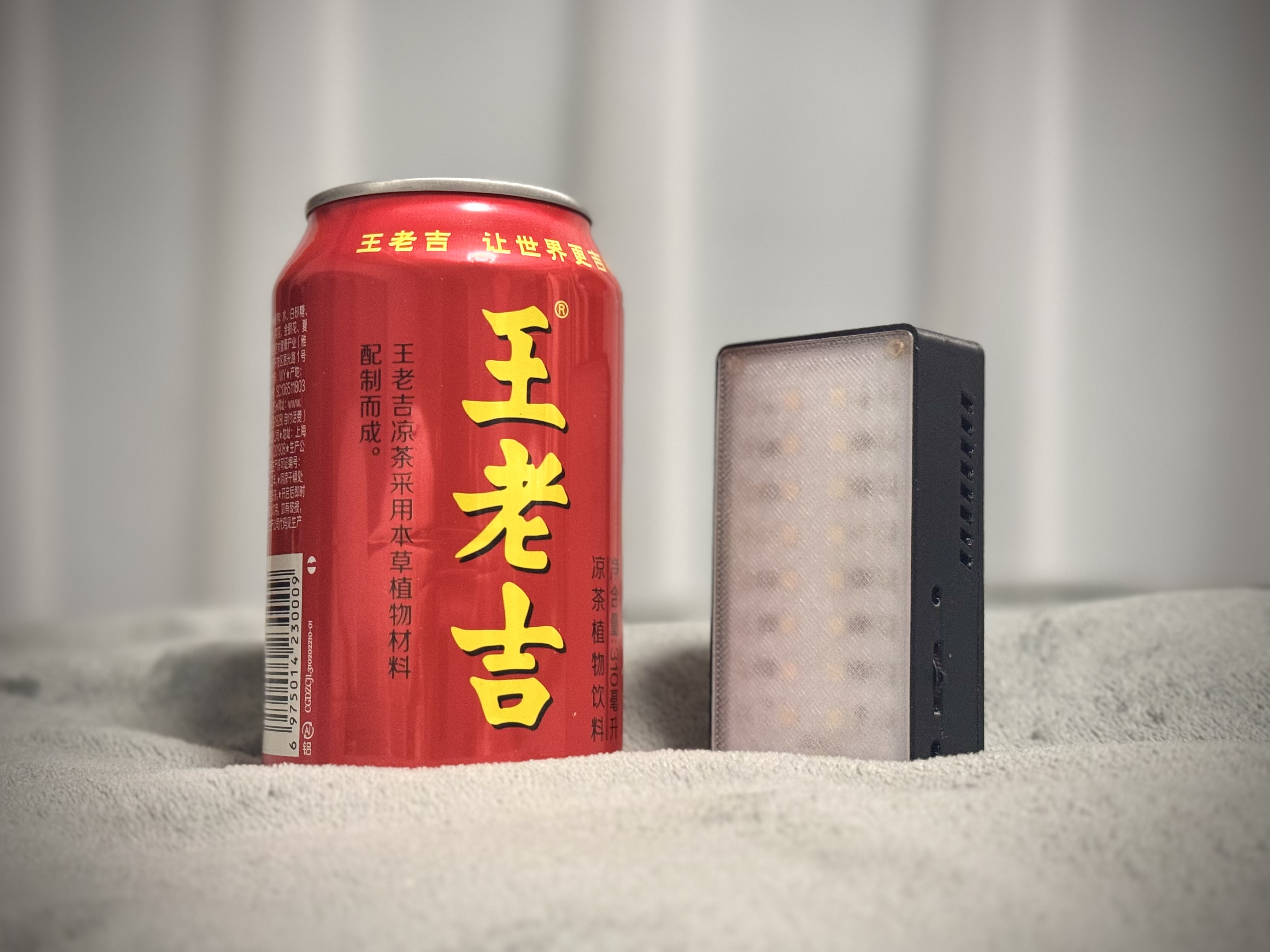

本项目是一个大功率便携补光灯产品,最高输出功率8w可以贴首尔3030高色显灯珠单色8颗双色共16颗,灯板采用8串2并联,0.5w灯珠每路只能贴8颗,0.2以及0.1w灯珠可以全部贴满

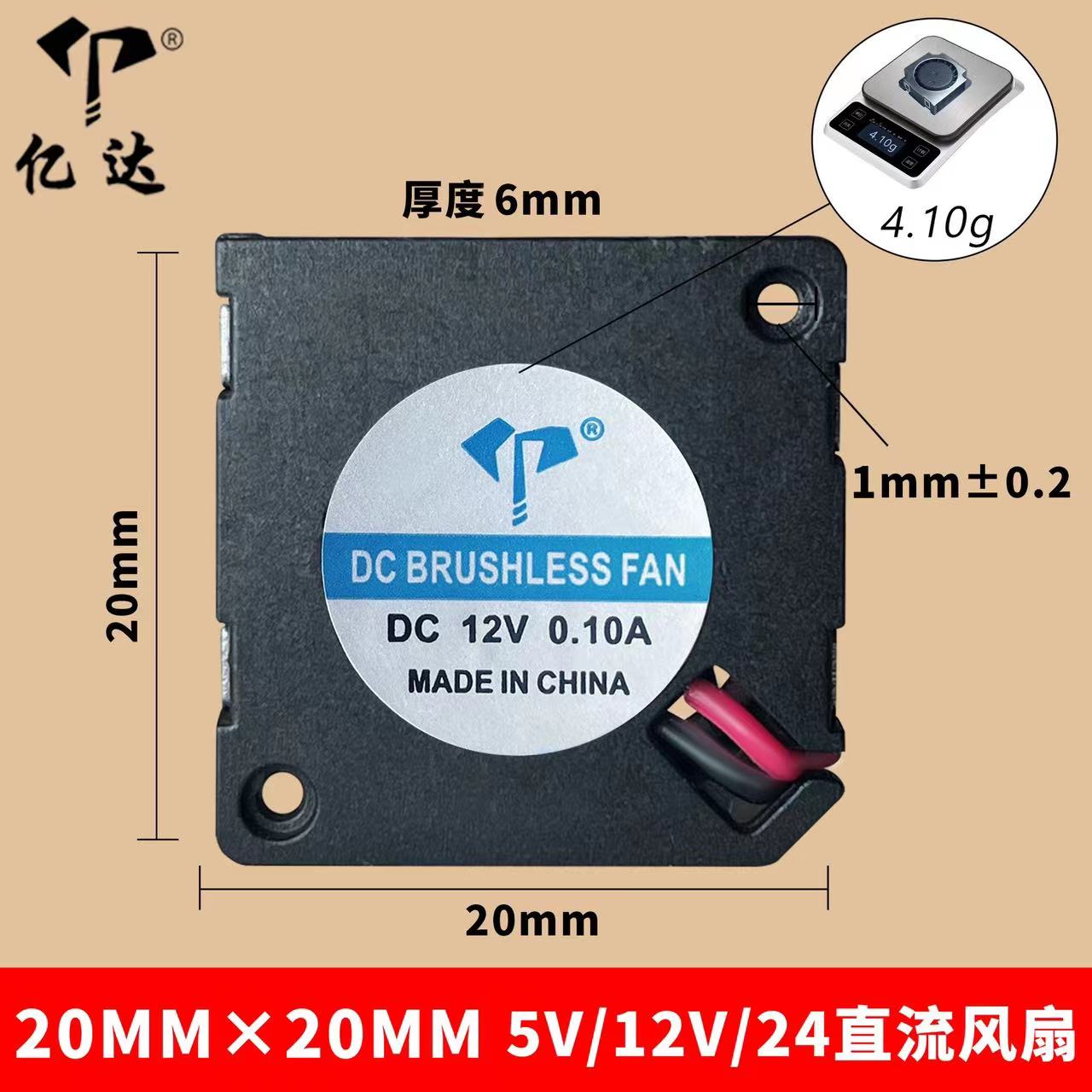

由于自己日常使用的维修照明灯亮度低而且长时间使用会导致眼睛干,所以萌生了一个自己做补光灯的想法,说干就干,为了长时间使用所以加装了两枚20*20㎜的涡轮风扇进行主动散热,可以长时间稳定的运行不会出现光衰的情况同时也设计了两个版本适用于不同时间的续航要求 其中18650可以做到7000毫安左右体积较大,我个人比较喜欢由两片聚合物电芯并联输出的版本,体积小方便携带要注意的是,项目中pcb板子的fpc座与我在视频中发布的板子方向是反着的,所以灯板方向与视频中方向是相反的,如果非要正向安装也是可以的排线买长一点即可

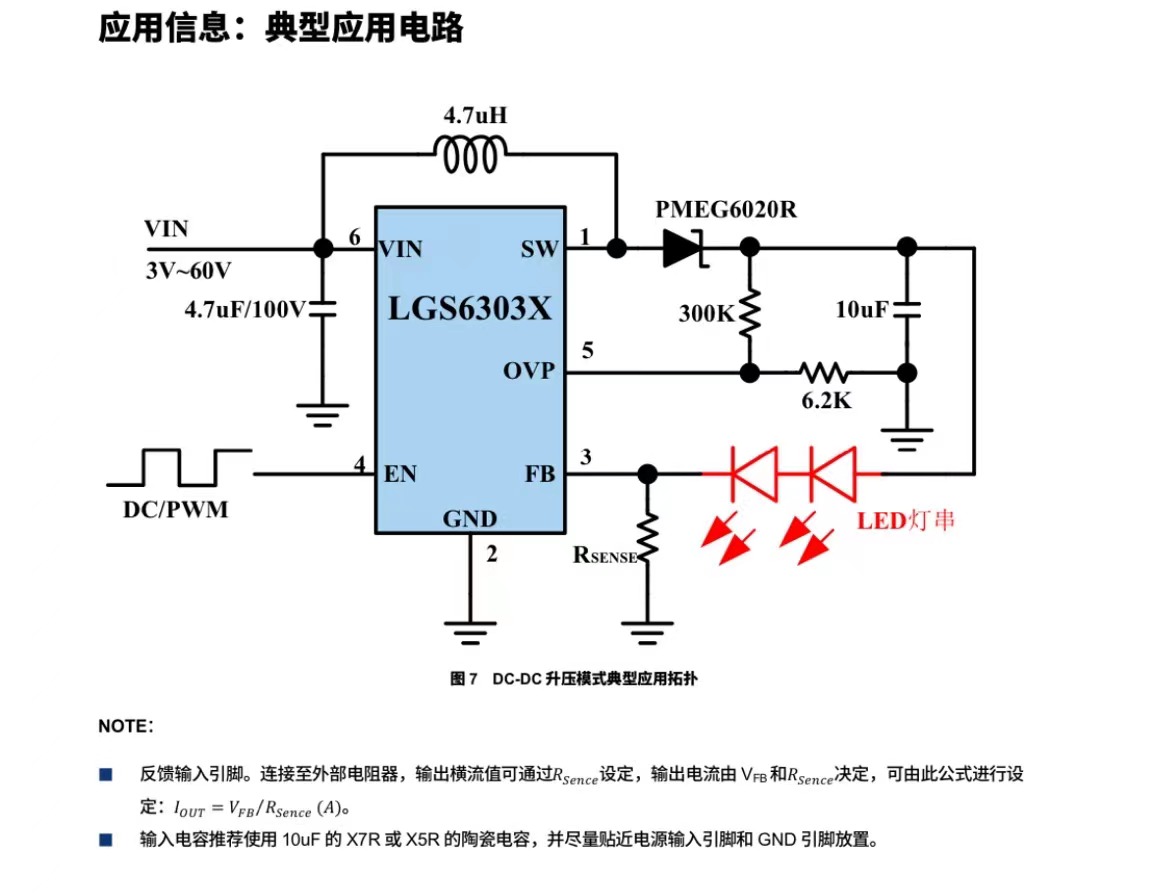

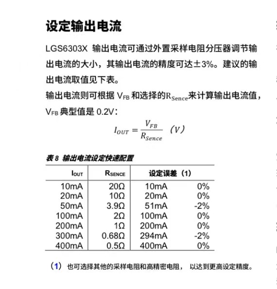

LGS6303X是一种集成功率开关的升压型DC-DC LED驱动芯片,具有3V到60V的宽输入电压范围,集成了软起动,从而最大限度地减少对外部浪涌抑制组件的需求,使其成为宽输入电源范围LED驱动的理想选择。输出电流可以通过外部电阻调整。
具有集成式 350mΩ功率开关,可提供至少1.5A的输入峰值电流能力,具有出色的负载和线路瞬态响应。具备SKIP控制模式,将低静态电流与高开关频率相结合,可在广泛的负载电流范围内实现高效率。灯光驱动部分采用lgs63032这个升压型驱动芯片输入2-60v灯珠电压这24v按照数据手册中的标注限流电阻要进行适当调整具体公式如下
下图为典型应用电路图
要注意的是芯片最多只能提供1.5a的输入电流,所以要严格按照要求功率进行灯珠选择,否则会导致超出功率损坏,0.5w灯珠只能贴16颗,每路8颗,0.1w和0.2w灯珠可以全部贴满电感选择一定要正规厂家实际亲测,有些厂家电流虚标会发热非常严重,二极管可以采用1n5819就可以,原理图上的二极管未必可以用

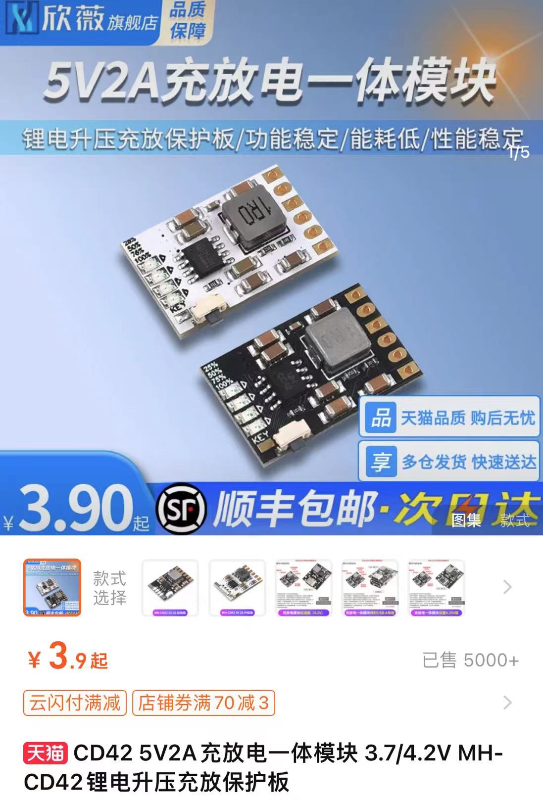

充放电芯片采用ip5306这个芯片不过,淘宝买的可能不能用,因为ip5306的按键引脚和灯光控制引脚是接在一起了,所以双击开机可能会同时导致io5306关闭输出,这里大家可以自己购买定制5v持续输出的版本我这里是直接买的这家的模块拆上面的芯片用的

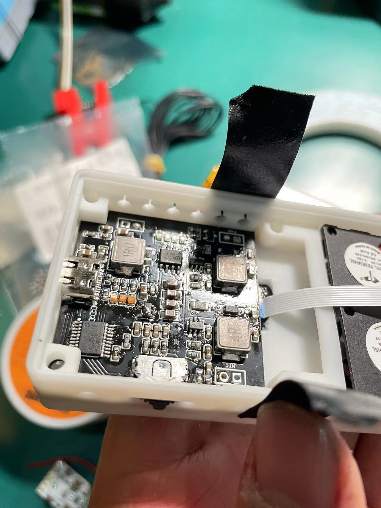

PCBpcb已经验证过颗可以正常使用没问题我是个电路小白如果有大神觉得还可以优化一下可以重新做一个版本出来

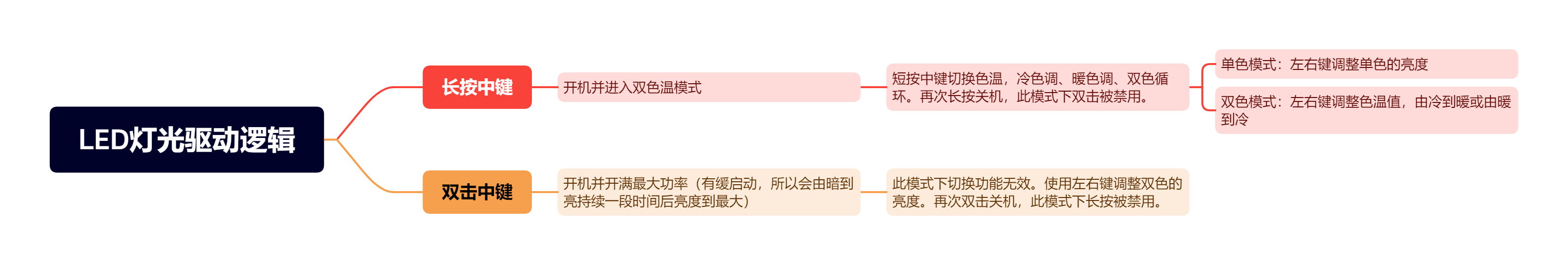

这里的程序并不难只是逻辑比较复杂,大家可以按照自己需要的功能进行修改比如添加爆闪功能和sos等
程序逻辑如下所示:

排线可以按照图片的方向进行安装灯板也是同理

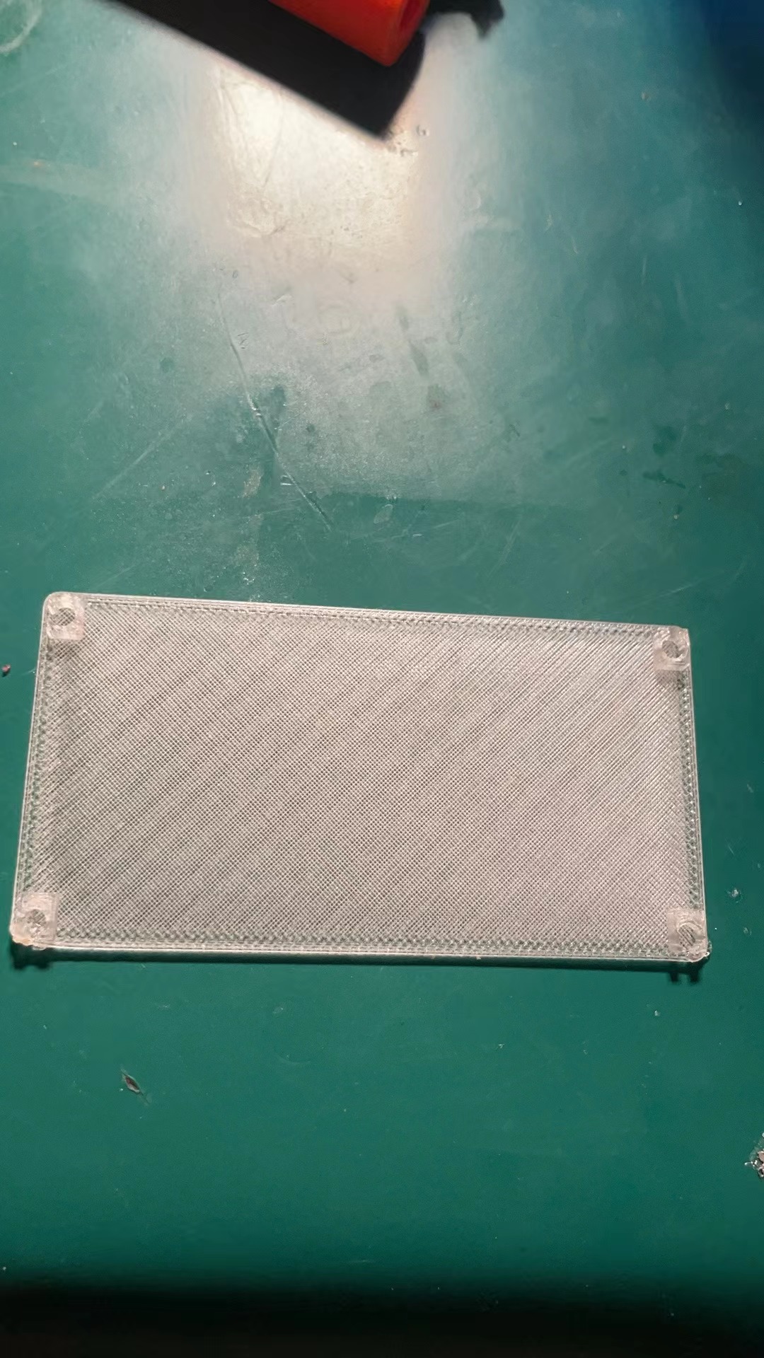

柔光板四周滚花螺母安装时要控制温度和时间这东西比较薄很容易烫坏的
散热扇为5v供电
散热片要买这个尺寸的
