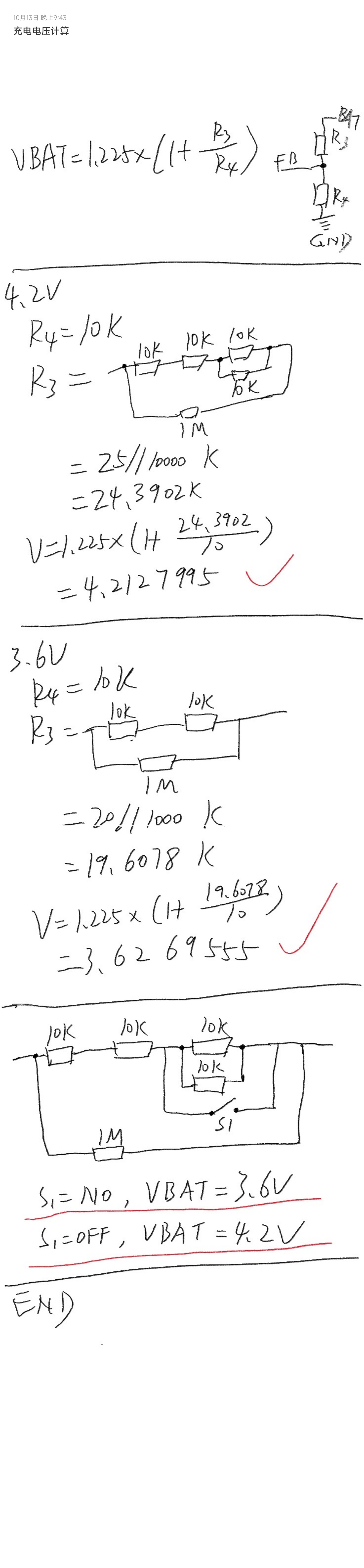

利用淘宝购买的推拉式锂电池充电器改装的多用途锂电池充电器,支持3.6V磷酸铁锂和4.2V锂电池,支持1A和0.16A充电电流调节。

在淘宝买了这个充电器,感觉外壳质量不错,但是手里有一些3.6V的5号(14500)磷酸铁锂电池,就打算将它打造成多用充电器。
背部有两个拨码开关,可以调节充电电压和电流。
